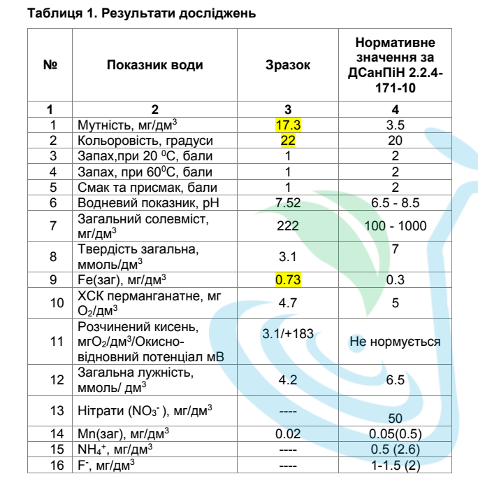

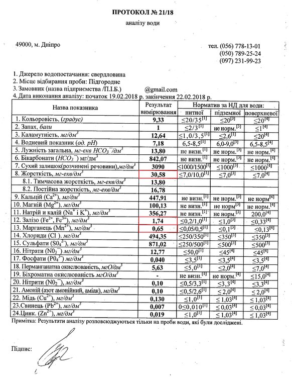

walkman3000 Опубліковано: 7 вересня 2017 Поділитись Опубліковано: 7 вересня 2017 Здравствуйте, получил недавно вот такие результаты, есть мнение что анализ "подкрутили" немного. От воды остается очень много накипи, а также рыжий налет на всех трубах. Нужна вода на весь дом для помыться, постирать и все такое (2 с/у, 5 человек) плюс с этой технической в планах осмос на кухню под мойку. 1000$ или меньше. Посилання на коментар Поділитися на інших сайтах More sharing options...

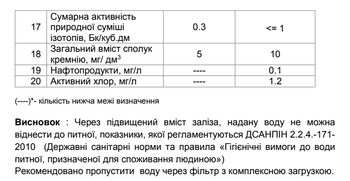

wisecat Опубліковано: 22 грудня 2017 Поділитись Опубліковано: 22 грудня 2017 добрый вечер, Помогите подобрать фильтр для воды в частный дом - анализ прикрепляю. Скважина 83 метра в районе Виты Почтовой, дом на 2 с.у. - живет 4 человека. Место в котельной есть, но не очень много. Бюджет обсуждается. Сейчас временно стоит два ВВ, но не справляется - есть запах сероводорода горячей воды. Посилання на коментар Поділитися на інших сайтах More sharing options...
AMAZONIA Опубліковано: 25 грудня 2017 Поділитись Опубліковано: 25 грудня 2017 добрый вечер, Помогите подобрать фильтр для воды в частный дом - анализ прикрепляю. Скважина 83 метра в районе Виты Почтовой, дом на 2 с.у. - живет 4 человека. Место в котельной есть, но не очень много. Бюджет обсуждается. Сейчас временно стоит два ВВ, но не справляется - есть запах сероводорода горячей воды. Аэрация с последующей фильтрацией хорошо будут работать в вашем случаи. Посилання на коментар Поділитися на інших сайтах More sharing options...

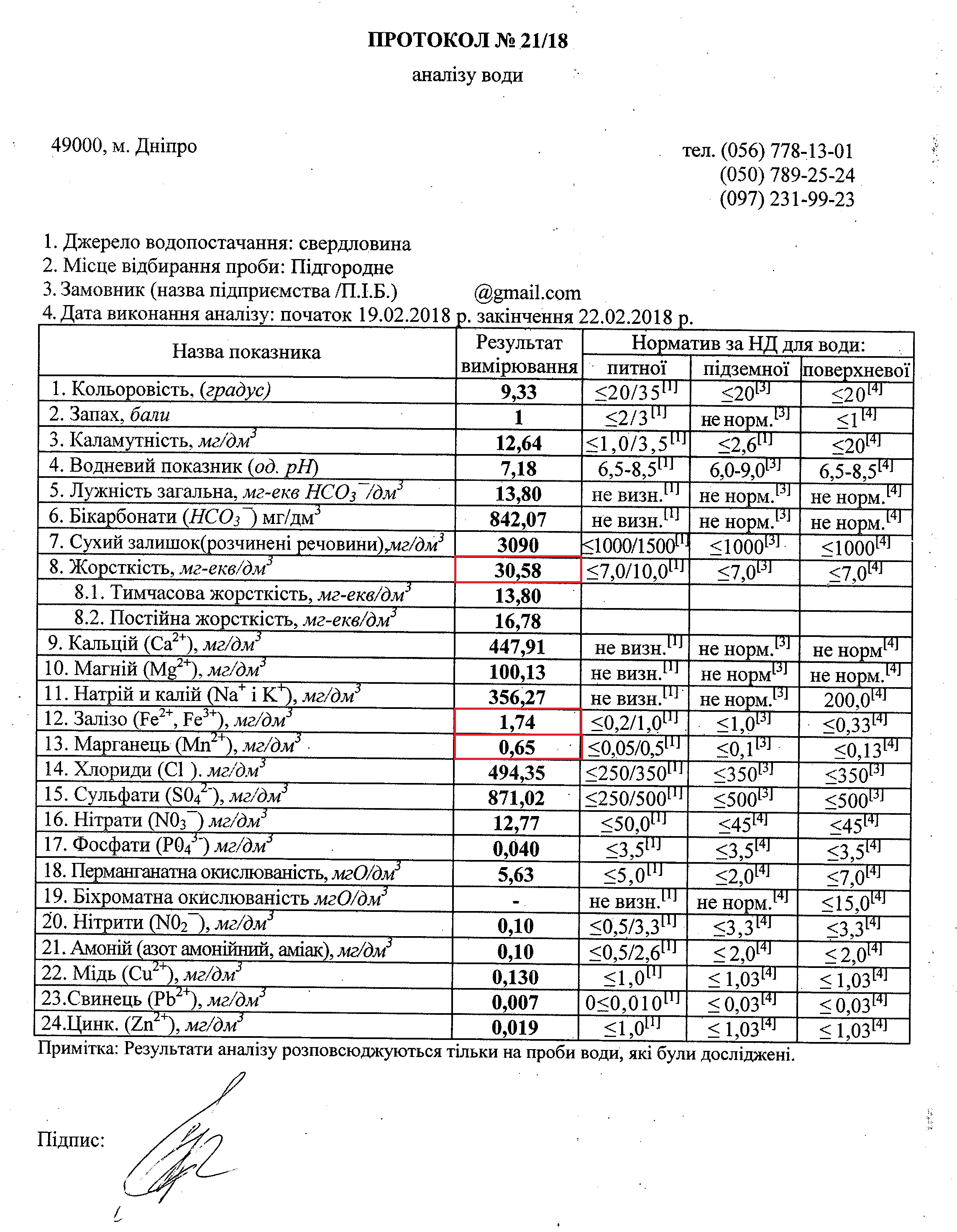

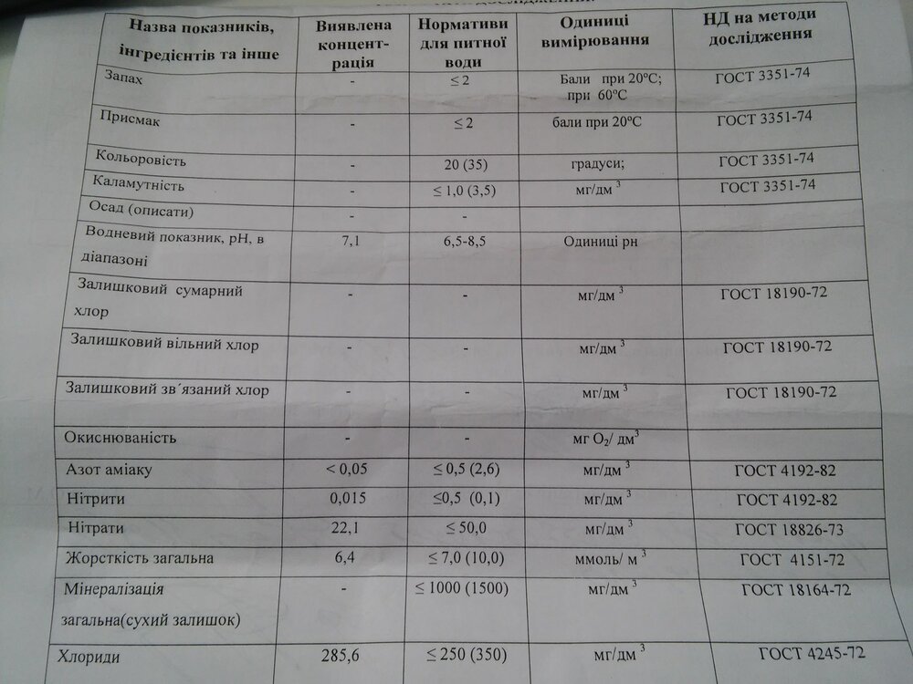

IT Опубліковано: 26 лютого 2018 Поділитись Опубліковано: 26 лютого 2018 Господа, не хочу плодить тему и, предполагаю, автор будет не против. Имеется следующий анализ воды: Скважина - 36м, насос на глубине - 33м. Обладает неприятным запахом (не резким) и повышенной жесткостью. Установлен фильтр механической очистки (водозабор после него). Имеется ли решение (фильтр) для умягчения и удаления запаха, при этом не требующий частого обслуживания (1+ год, к примеру) и имеющий небольшие габариты)? Заранее благодарен. Посилання на коментар Поділитися на інших сайтах More sharing options...
alexandr0123 Опубліковано: 26 лютого 2018 Поділитись Опубліковано: 26 лютого 2018 Господа, не хочу плодить тему и, предполагаю, автор будет не против. Имеется следующий анализ воды: Скважина - 36м, насос на глубине - 33м. Обладает неприятным запахом (не резким) и повышенной жесткостью. Установлен фильтр механической очистки (водозабор после него). Имеется ли решение (фильтр) для умягчения и удаления запаха, при этом не требующий частого обслуживания (1+ год, к примеру) и имеющий небольшие габариты)? Заранее благодарен. Добрый день! Первый вопрос, о характере запаха воды. Чем по Вашему мнению она пахнет? Для чего эта вода? Это жилой дом? 1 Посилання на коментар Поділитися на інших сайтах More sharing options...
IT Опубліковано: 26 лютого 2018 Поділитись Опубліковано: 26 лютого 2018 Добрый день! Первый вопрос, о характере запаха воды. Чем по Вашему мнению она пахнет? Для чего эта вода? Это жилой дом? День добрый! Запах сероводорода. Для примера, если кто бывал в Берегово, то очень похож на запах воды из термального бассейна. Да, это частный жилой дом. Вода для всех домашних нужд (стирка, бойлер, раковины и пр.). PS.: для нужд питья уже отдельно установлен осмос. Посилання на коментар Поділитися на інших сайтах More sharing options...
alexandr0123 Опубліковано: 26 лютого 2018 Поділитись Опубліковано: 26 лютого 2018 День добрый! Запах сероводорода. Для примера, если кто бывал в Берегово, то очень похож на запах воды из термального бассейна. Да, это частный жилой дом. Вода для всех домашних нужд (стирка, бойлер, раковины и пр.). PS.: для нужд питья уже отдельно установлен осмос. Попрошу еще сказать производительность или количество с/у и количество проживающих людей, а также где территориально вы находитесь Смогу сбросить предложение в личку или на почту 1 Посилання на коментар Поділитися на інших сайтах More sharing options...
IT Опубліковано: 26 лютого 2018 Поділитись Опубліковано: 26 лютого 2018 Попрошу еще сказать производительность или количество с/у и количество проживающих людей, а также где территориально вы находитесь Смогу сбросить предложение в личку или на почту В доме имеется 1 совмещенный с/у (душ, унитаз, бойлер, раковина, стир.машинка) + кухня (раковина). Кол-во людей - 1-3 человека. Территориально - это Харьковская область. Я интересуюсь для своих родственников. Посилання на коментар Поділитися на інших сайтах More sharing options...
alexandr0123 Опубліковано: 26 лютого 2018 Поділитись Опубліковано: 26 лютого 2018 В доме имеется 1 совмещенный с/у (душ, унитаз, бойлер, раковина, стир.машинка) + кухня (раковина). Кол-во людей - 1-3 человека. Территориально - это Харьковская область. Я интересуюсь для своих родственников. ответил в личку) 1 Посилання на коментар Поділитися на інших сайтах More sharing options...
IT Опубліковано: 26 лютого 2018 Поділитись Опубліковано: 26 лютого 2018 ответил в личку) Посмотрю, спасибо! Посилання на коментар Поділитися на інших сайтах More sharing options...

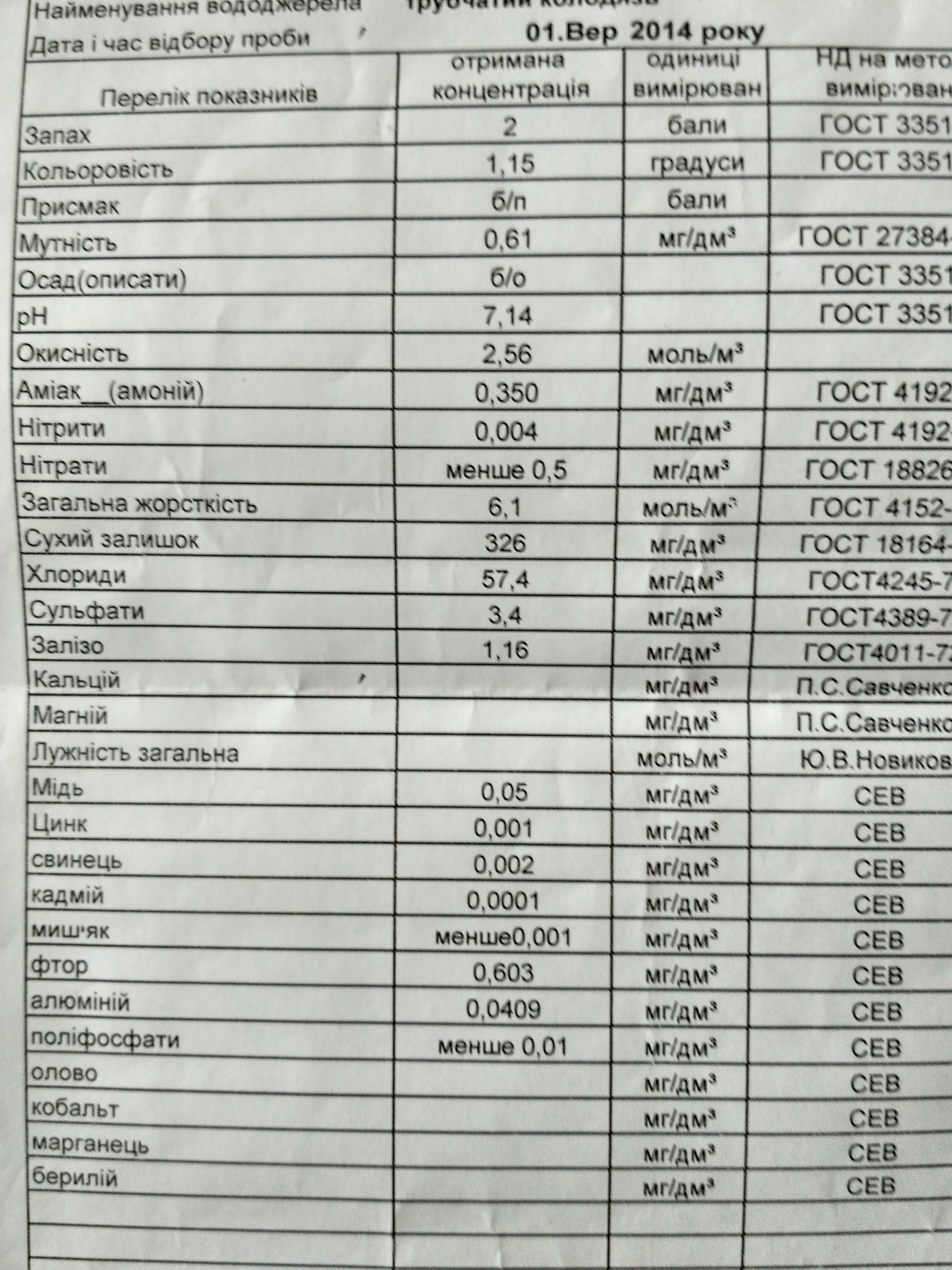

i_trynkin Опубліковано: 9 березня 2018 Поділитись Опубліковано: 9 березня 2018 Доброго дня. Отакий аналіз. Маємо те що маємо: Заміський (дачний) будинок, переобладнаний під постійне проживання. високі поверхневі води. звісно, шо скважина. близько 8 метрів. дебіт невідомий, але будь-якого дефіциту не відчуваю. зараз працює насос поверхневий grundfos jpbasic4pt + три звичайні колби 10 (поліпропілен 1" + по залізу + пом'якшувач СВОД). наліт, легкий нетривалий запах сірководню при відкритті кранів з гарячою водою, поступове засмічення змішувачів. із пранням, до речі, питань щодо виникнення кольорових плям чи чогось подібного не виникало. вода виключно для технічних потреб. питну воду привозять без проблем і без обмежень. сантехнічне та побутове обладнання: водонагрівач drazice 125 л із сухим ТЕНом, раковина, мийка, унітаз, посудомийна та пральна машини. споживання від 0,25 до 0,5 м3/добу. проживання постійне - 2 особи, у сезон - до 5 (+3 родича - малолєтні нігадяї) саморобний 3-х секційний герметичний септик загальним об'ємом десь 4 м3. зливна труба 100 мм по всій довжині. інсталятори пропонують або промисловий/напівпромисловий осмос з відповідним цінником від 5000 уо, або взагалі відмовляються від співпраці, аргументуючи тим, що за такої твердості води вони не дадуть гарантію ані на обладнання, ані на смоли. замислився про waterboss900. розумію, шо нутрощі не обслуговуються, але не бачу нічого іншого більш менш доступного за фінансами, що могло б подолати твердість у 30 мг-екв/л. питання спочатку до тих, хто професійно стикався з wb: чи критичний показник по залізу в 1,79? бо тулити ще й попереднє знезалізнення нема куди). і до всіх: чи все ж є якісь варіанти систем пом'якшення, відмінні від пром/осмосу, що ефективно відпрацюють по такій твердості? заздалегідь дякую за рекомендації. Посилання на коментар Поділитися на інших сайтах More sharing options...
vodinoy Опубліковано: 9 березня 2018 Поділитись Опубліковано: 9 березня 2018 Доброго дня... Сколько метров скв? Посилання на коментар Поділитися на інших сайтах More sharing options...
areti Опубліковано: 9 березня 2018 Поділитись Опубліковано: 9 березня 2018 звісно, шо скважина. близько 8 метрів. дебіт невідомий, але будь-якого дефіциту не відчуваю. автор написал же вроде еще високі поверхневі води. Посилання на коментар Поділитися на інших сайтах More sharing options...
sam2natia Опубліковано: 9 березня 2018 Поділитись Опубліковано: 9 березня 2018 Доброго дня. Отакий аналіз. Маємо те що маємо: Заміський (дачний) будинок, переобладнаний під постійне проживання. високі поверхневі води. звісно, шо скважина. близько 8 метрів. дебіт невідомий, але будь-якого дефіциту не відчуваю. зараз працює насос поверхневий grundfos jpbasic4pt + три звичайні колби 10 (поліпропілен 1" + по залізу + пом'якшувач СВОД). наліт, легкий нетривалий запах сірководню при відкритті кранів з гарячою водою, поступове засмічення змішувачів. із пранням, до речі, питань щодо виникнення кольорових плям чи чогось подібного не виникало. вода виключно для технічних потреб. питну воду привозять без проблем і без обмежень. сантехнічне та побутове обладнання: водонагрівач drazice 125 л із сухим ТЕНом, раковина, мийка, унітаз, посудомийна та пральна машини. споживання від 0,25 до 0,5 м3/добу. проживання постійне - 2 особи, у сезон - до 5 (+3 родича - малолєтні нігадяї) саморобний 3-х секційний герметичний септик загальним об'ємом десь 4 м3. зливна труба 100 мм по всій довжині. інсталятори пропонують або промисловий/напівпромисловий осмос з відповідним цінником від 5000 уо, або взагалі відмовляються від співпраці, аргументуючи тим, що за такої твердості води вони не дадуть гарантію ані на обладнання, ані на смоли. замислився про waterboss900. розумію, шо нутрощі не обслуговуються, але не бачу нічого іншого більш менш доступного за фінансами, що могло б подолати твердість у 30 мг-екв/л. питання спочатку до тих, хто професійно стикався з wb: чи критичний показник по залізу в 1,79? бо тулити ще й попереднє знезалізнення нема куди). і до всіх: чи все ж є якісь варіанти систем пом'якшення, відмінні від пром/осмосу, що ефективно відпрацюють по такій твердості? заздалегідь дякую за рекомендації. были здесь похожие темы-почитайте у Лонжина, дом в алоэ. Почитав, сделал для себя вывод- буду мастырить нечто подобное. Цена вопроса-мембрана для солоноватых вод с корпусом- около 11-12тыс. грн. да еще насос повышающий до 10-12 бар- это около 10тыс.грн. Ну и распаять это все, бак накопительный поставить, если еще нет. А фирмы действительно любят лове- сразу в тыс.уе. считают. ПНХ Посилання на коментар Поділитися на інших сайтах More sharing options...
vodinoy Опубліковано: 10 березня 2018 Поділитись Опубліковано: 10 березня 2018 Сколько метров скв? Сори, зачитался((( П.с. Засыпать и забыть. Бурите глубже. Посилання на коментар Поділитися на інших сайтах More sharing options...

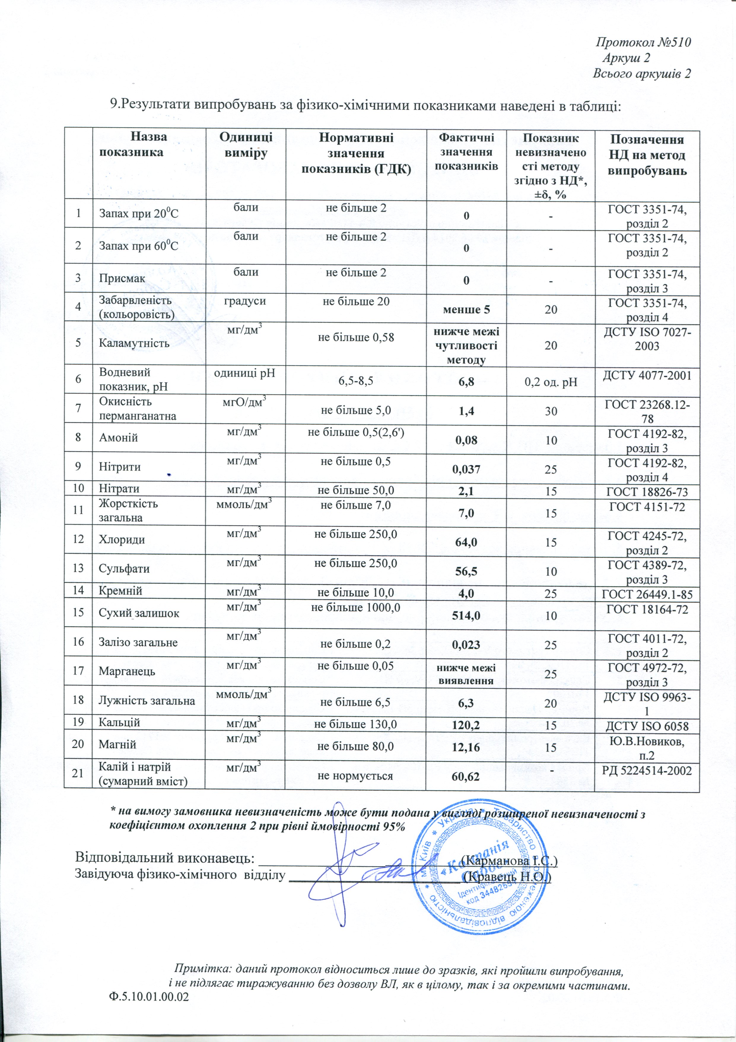

Миротворец Опубліковано: 12 квітня 2018 Поділитись Опубліковано: 12 квітня 2018 (змінено) Добрый день. Скважине 1 год. глубина 83 метра. Дом для ПМЖ 3 человека. анализ прикрепляю, помогите подобрать систему очистки. Спасибо. Змінено 12 квітня 2018 користувачем Миротворец фото Посилання на коментар Поділитися на інших сайтах More sharing options...
vodinoy Опубліковано: 12 квітня 2018 Поділитись Опубліковано: 12 квітня 2018 Нормативы для колодцев, а у Вас скважина же. Посилання на коментар Поділитися на інших сайтах More sharing options...
Everpure Опубліковано: 17 квітня 2018 Поділитись Опубліковано: 17 квітня 2018 Нормативы для колодцев, а у Вас скважина же. и шо??? питьевые нормы от этого меняются? Посилання на коментар Поділитися на інших сайтах More sharing options...

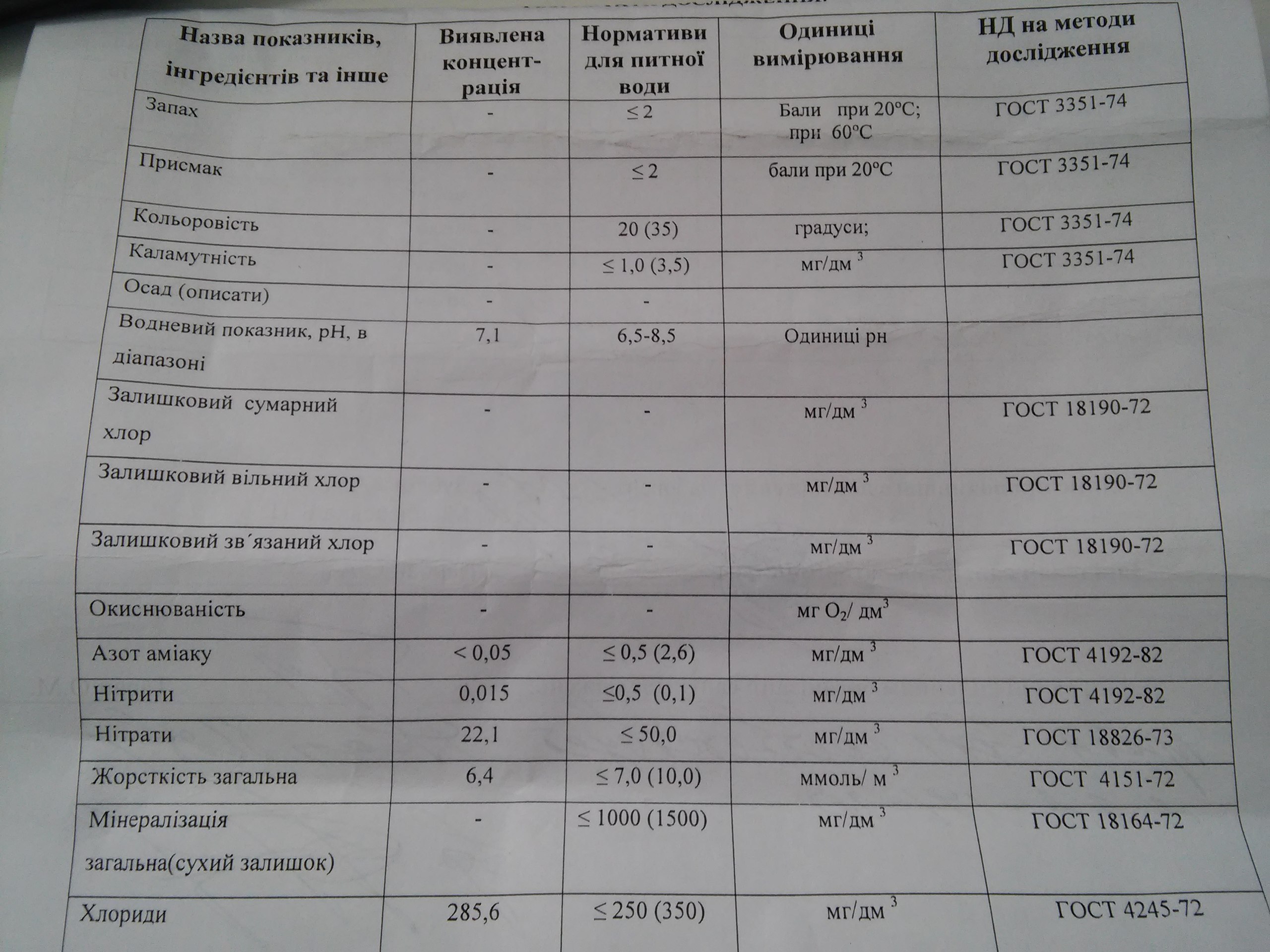

Yevgen Опубліковано: 14 травня 2018 Поділитись Опубліковано: 14 травня 2018 Прошу надати пропозиції по складу системи та її вартості згідно результатів аналізу. Дякую. Посилання на коментар Поділитися на інших сайтах More sharing options...
Everpure Опубліковано: 14 травня 2018 Поділитись Опубліковано: 14 травня 2018 Прошу надати пропозиції по складу системи та її вартості згідно результатів аналізу. Дякую. дык, а на что жалуетесь? вода идеал практически Посилання на коментар Поділитися на інших сайтах More sharing options...
Yevgen Опубліковано: 14 травня 2018 Поділитись Опубліковано: 14 травня 2018 дык, а на что жалуетесь? вода идеал практически Жорсткість, кругом наліт... Посилання на коментар Поділитися на інших сайтах More sharing options...
Everpure Опубліковано: 14 травня 2018 Поділитись Опубліковано: 14 травня 2018 Жорсткість, кругом наліт... ну, то таке... а шо с расходами? Посилання на коментар Поділитися на інших сайтах More sharing options...
Yevgen Опубліковано: 14 травня 2018 Поділитись Опубліковано: 14 травня 2018 ну, то таке... а шо с расходами? 2 дорослих + 2 дітей + 2 дорослих не постійно 4 санвузли Рівня питної не обовязково, нормально відношусь до використання системи зворотнього осмосу. Посилання на коментар Поділитися на інших сайтах More sharing options...
