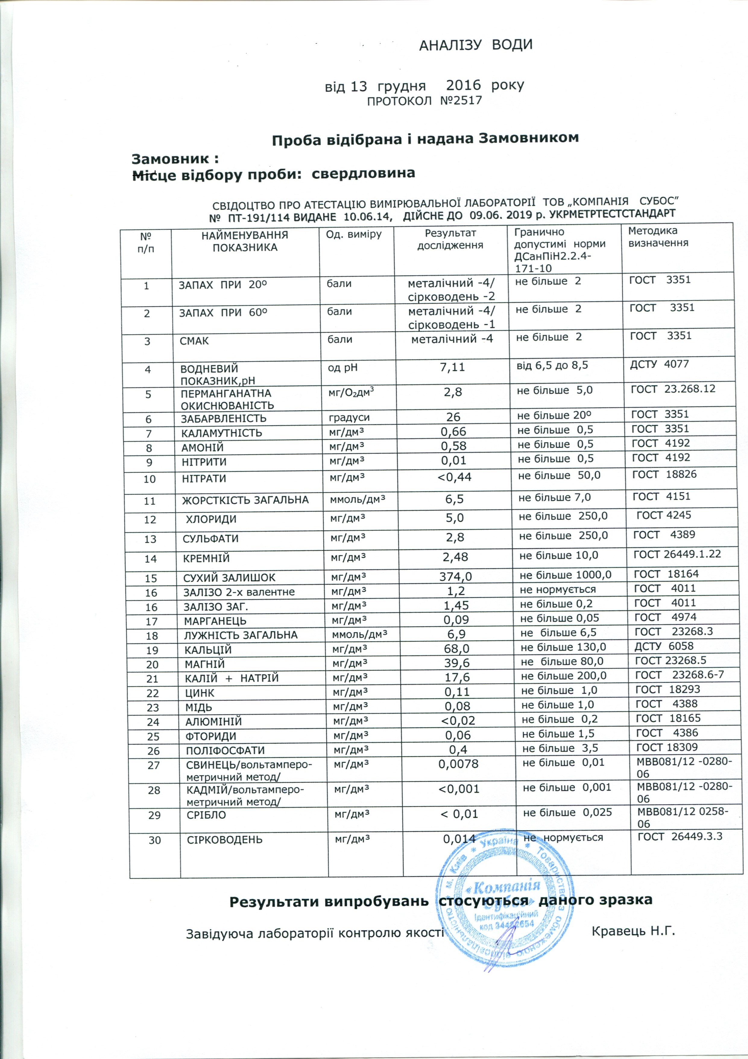

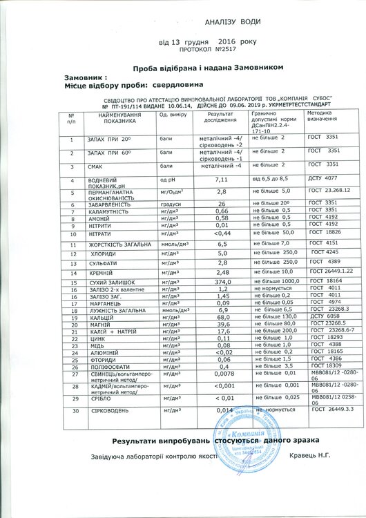

Oleksandr Protsev Опубліковано: 7 січня 2017 Поділитись Опубліковано: 7 січня 2017 Добрый вечер и с прошедшими праздниками. Наконец-то сподобились сделать анализ воды, хотя уже год живем в доме. Не получается выложить его здесь, плохой интернет. Железа-1.45 Скважина 55 метров. Перед тем как ставить фильтры хотелось бы понимать какое воздействие будет на септик. Регулярно подсыпаем бактерии и они действительно работают. Будут ли жить бактерии и дальше или об этом придется забыть. Спасибо. Посилання на коментар Поділитися на інших сайтах More sharing options...
АкваСпецСервис Опубліковано: 8 січня 2017 Поділитись Опубліковано: 8 січня 2017 Будут ли жить бактерии и дальше или об этом придется забыть. Oleksandr Protsev При установке безреагентного обезжелезивателя - абсолютно ничего не изменится в жизни бактерий. При установке системы, промывающейся поваренной солью после промывки может наблюдаться бактериостатический эффект (замедление роста количества бактерий), как бы, начальная стадия консервации. и тут все зависит от живучести конкретных штамов. Некоторые впадают в анабиоз (спячку) а некоторые - "какни вчем не бывало" Соль дает БАКТЕРИОСТАТИЧЕСКИЙ, но не БАКТЕРИЦИДНЫЙ эффект. т.е. она не убивает "живность" наповал как хлорка или марганцовка или строительные смеси когда их сливают в унитаз.. В септик соль поступает в разбавленном виде и там еще разбавляется. Поэтому на многих объектах, где установлены и септики и реагентная водоочистка они успешно функционируют совместно. Я слышал, что были случаи гибели бактерий, но их потом заселяли заново. Возможно, вносили какие-то другие виды бактерий + стимулирующие развитие препараты. Те, которые выживут после первой регенерации, а они выживут будут работать долго и счастливо. Более развернутый, конкретный и квалифицированный ответ, думаю, можно получить от вашего поставщика биосептика. Анализ воды лучше выложить чтобы мы тут не терялись в догадках о составе вашей воды. 2 Посилання на коментар Поділитися на інших сайтах More sharing options...
