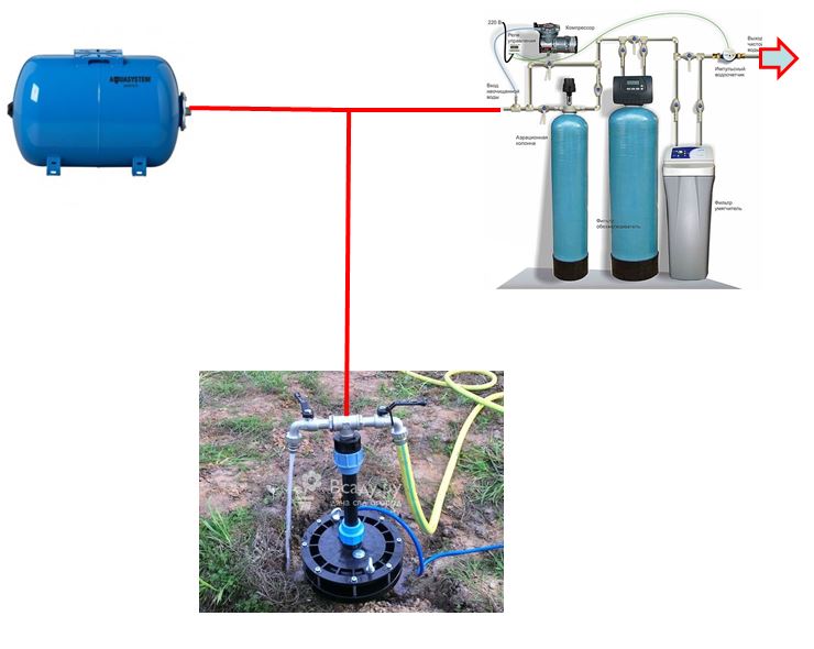

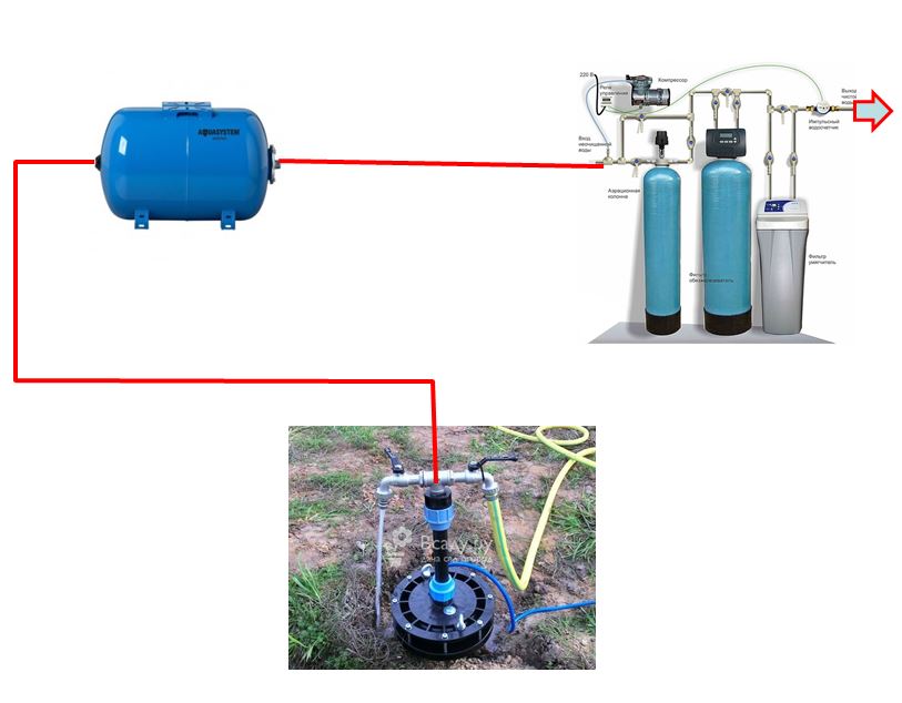

Апполо Опубліковано: 15 грудня 2016 Поділитись Опубліковано: 15 грудня 2016 (змінено) Добрый день, тут уже обсуждали, что ГА должен быть подключен ДО системы очистки воды, а может ли быть такое подключение: Вода из скважины доходит до тройника, от которого в одну сторону идет на ГА, а в другую - на систему очистки? Змінено 15 грудня 2016 користувачем Апполо Посилання на коментар Поділитися на інших сайтах More sharing options...
FinitaLaComedia Опубліковано: 16 грудня 2016 Поділитись Опубліковано: 16 грудня 2016 Это и есть подключение ГА до системы очистки) 1 Посилання на коментар Поділитися на інших сайтах More sharing options...
Апполо Опубліковано: 16 грудня 2016 Поділитись Опубліковано: 16 грудня 2016 Это и есть подключение ГА до системы очистки) Не будет в таком случае насос срабатывать первым? Я думал, что ДО это как на картинке. Посилання на коментар Поділитися на інших сайтах More sharing options...
FinitaLaComedia Опубліковано: 16 грудня 2016 Поділитись Опубліковано: 16 грудня 2016 Не будет в таком случае насос срабатывать первым? Я думал, что ДО это как на картинке. У ГА вход и выход - это одно отверстие, грубо говоря. 1 Посилання на коментар Поділитися на інших сайтах More sharing options...
