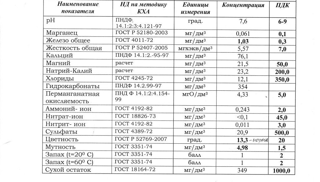

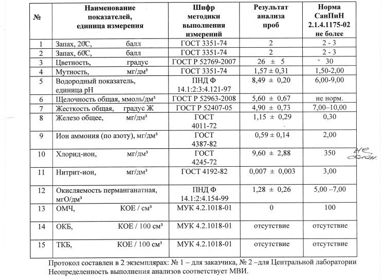

tk39 Опубліковано: 6 травня 2013 Поділитись Опубліковано: 6 травня 2013 (змінено) Сделали 2 анализа воды в разных лабораториях, результаты ниже. Превышение по железу и жесткости. Скважина 36 метров, погружной насос франклин с автоматикой, гидробак на 80 литров. Установлен ЛОС аэробной очистки, емкость 1 куб. Постоянно в доме проживают 4 человека. Теперь дело за выбором фильтров. Хочется найти оптимальный вариант по качеству и затратам, не требующий постоянных существенных вложений. Цель 1 - хорошая вода для системы отопления, сантехники и т.п. Цель 2 - пригодная для питья вода. Анализы делали в конце апреля, с разницей в 1 день. Скважина была законсервирована на зиму (в декабре замерз кран и только в апреле мы его заменили). Когда по весне запустили воду, в первый день был сильный вонючий затхлый запах. Через несколько дней прокачки запах практически исчез. Змінено 6 травня 2013 користувачем tk39 Посилання на коментар Поділитися на інших сайтах More sharing options...

Everpure Опубліковано: 6 травня 2013 Поділитись Опубліковано: 6 травня 2013 Сделали 2 анализа воды в разных лабораториях, результаты ниже. Анализы делали в конце апреля, с разницей в 1 день. Скважина была законсервирована на зиму (в декабре замерз кран и только в апреле мы его заменили). Когда по весне запустили воду, в первый день был сильный вонючий затхлый запах. Через несколько дней прокачки запах практически исчез. какой из анализов сделан раньше/позже? Посилання на коментар Поділитися на інших сайтах More sharing options...
tk39 Опубліковано: 6 травня 2013 Автор Поділитись Опубліковано: 6 травня 2013 какой из анализов сделан раньше/позже? Сначала был сделан анализ 2, потом через сутки анализ 1 (этот анализ брали уже по правилам, с огнем и стерильной бутулочкой). Посилання на коментар Поділитися на інших сайтах More sharing options...
Koskos Опубліковано: 6 травня 2013 Поділитись Опубліковано: 6 травня 2013 А с железом тоже справится или надо будет дополнительно что-то ставить? Именно с железом и марганцем он и справится - это его задача. Вот эта байда www.voda.com.ua/catalog/item/30/ А для питья воды дополнительно еще надо будет поставить систему обратного осмоса, как тут уже было сказанно. Посилання на коментар Поділитися на інших сайтах More sharing options...
tk39 Опубліковано: 7 травня 2013 Автор Поділитись Опубліковано: 7 травня 2013 Именно с железом и марганцем он и справится - это его задача. Вот эта байда www.voda.com.ua/catalog/item/30/ Боюсь, что не подойдет. В технических характеристиках указано, что предельное значение железа в исходной воде - 0,3. А у меня превышает единицу. Посилання на коментар Поділитися на інших сайтах More sharing options...
Everpure Опубліковано: 7 травня 2013 Поділитись Опубліковано: 7 травня 2013 Боюсь, что не подойдет. В технических характеристиках указано, что предельное значение железа в исходной воде - 0,3. А у меня превышает единицу. потому что нужен такой: www.voda.com.ua/catalog/item/13/ у вас еще окисляемость скачет, и с рН что-то непонятное. Микс справится. Добавлено через 1 минуту А для питья воды дополнительно еще надо будет поставить систему обратного осмоса, как тут уже было сказанно. зачем? биологии нет, вода после очистки будет замечательная, почему осмос с удовольствием послушаю:D 1 Посилання на коментар Поділитися на інших сайтах More sharing options...
tk39 Опубліковано: 7 травня 2013 Автор Поділитись Опубліковано: 7 травня 2013 Вот и я думаю, почему все советуют осмос? Если учесть, что вода полностью соответствует ГОСТу по питьевой воде, кроме двух показателей, по которым будет стоять обезжелезивающий и умягчающий фильтр. Или это от того, что реагенты, смолы и прочее являются вредной химией, которая испортит изначально питьевую воду до состояния технической? Добавлено через 2 минуты потому что нужен такой: www.voda.com.ua/catalog/item/13/ А насколько эффективен такой микс? Я так понимаю, что железо будет забивать смолу, из-за чего будет снижаться эффективность умягчения, а потом и вовсе вся система перестанет работать или будет поглощать соль в немерянном количестве? Посилання на коментар Поділитися на інших сайтах More sharing options...
Koskos Опубліковано: 8 травня 2013 Поділитись Опубліковано: 8 травня 2013 потому что нужен такой: www.voda.com.ua/catalog/item/13/ да, правильно, нужен FK Добавлено через 3 минуты Я так понимаю, что железо будет забивать смолу, из-за чего будет снижаться эффективность умягчения, а потом и вовсе вся система перестанет работать или будет поглощать соль в немерянном количестве? вы забиваете себе голову ненужными вопросами. Это самое безхлопотное решение для вас по подготовке воды. Просто периодически подсыпаете соль - остальное все делает автоматика "головы" на баллоне. Заправки баллона смолой и экомиксом должно хватить на 6-7 лет. Когда смола перестанет работать вы увидите - начнутся желтоватые разводы от железа на керамике унитаза, например. Потом - опять заложите в баллон новую смолу и новый экомикс и опять 6-7 лет. Соли он "ест" достаточно ограниченное колличество. 25кг мешка за 110 грн в месяц вам хватит. Я реально вижу результат умягчения воды на собственной "шкуре" - у меня показатель железа 0,9 а марганца 0,2 - так вот мыла и шампуня, стирального порошка нужно в 3 раза меньше тратить - вода в котедже сама по себе гораздо мягче после FK1054 чем в квартире и нужно минимум моющего средства для мытья и стирки. А это существенная экономия бюджета семьи. Посилання на коментар Поділитися на інших сайтах More sharing options...

tk39 Опубліковано: 11 травня 2013 Автор Поділитись Опубліковано: 11 травня 2013 где скважина находится территориально? все можно решить. Катионит лучше использовать на железе до 1 мг/л, все что свыше - миксы или другие засыпки. Вода пахнет сероводородом? Скважина в Калининграде. Запаха сероводорода нет. Посилання на коментар Поділитися на інших сайтах More sharing options...
alex_kom Опубліковано: 11 травня 2013 Поділитись Опубліковано: 11 травня 2013 Во первых переделать анализ. Такие отличия за 1 день не могут быть. Может отбирали воду неправильно или еще что. Затем, если запах уменьшился но все еще остался, поставите систему на миксе - готовьтесь, что горячая вода будет сильно вонять. Надо "3-х колонную систему с аэрацией по стоимости 2,5 тыс. долларов" или что нибудь подобное. А какой производитель - Гейзер, Экософт, Джурби не так важно, подозреваю что все они используют китайские смолы для своих миксов и все будут хаить своих конкурентов Тут больше смотрите на производителя блоков управления. 1 Посилання на коментар Поділитися на інших сайтах More sharing options...
