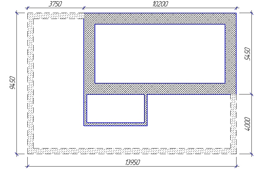

torchechek Опубліковано: 5 травня 2013 Поділитись Опубліковано: 5 травня 2013 Добрый вечер уважаемые форумчане. Помогите советом по реконструкции дома. Имеется саманный дом облитый шлаком (толщина стены 750 мм) размерами 10 на 5,5м постройки гдето в 60-70 годов. Стоит на бутовом фундаменте. Дом лет 10 был не жилой использовался как дача и толком за ним не следили. Вдоль одной стены не было отмостки и один угол немного разъехался лет 5 назад. В прошлом году фундамент этого угла со стороны стены которая немного ушла был откопан на глубину 1,2 (глубина промерзания грунта в Донецкой области) и был подлит бетоном с армированием и забивкой арматуры в бут (камень сложен вроде как на глине),но я так и не добрался до основания бутового фундамента. Внутри дома была подмазанна трещина глиной за год никаких изменений в худшую сторону не произошло. Сейчас планируется сделать пристройку к дому и возвести по всему периметру мансардный этаж. Фундамент под пристройку планируется по технологии ТИСЭ. Стены из ракушечника толщиной 380мм. Подскажите как связать новый фундамент с имеющимся бутовым. И как можно укрепить уже имеющийся бутовый фундамент. Кстати после первого этажа перед возведением мансарды планирую залить армопояс по периметру образовавшегося дома и его внутренней части. Эскиз прилагаю. Заранее огромное спасибо. Посилання на коментар Поділитися на інших сайтах More sharing options...
NAVIN Опубліковано: 6 травня 2013 Поділитись Опубліковано: 6 травня 2013 При скурпулезных расчетах между вариантами: 1.Пристройка+надстройка мансарды и 2.Строительство нового дома разница не будет глобальной! "Задумайтесь об этом" (с) Посилання на коментар Поділитися на інших сайтах More sharing options...
torchechek Опубліковано: 6 травня 2013 Автор Поділитись Опубліковано: 6 травня 2013 Спасибо. Я уже решил строить новый дом по полсчетам получается даже дешевле чем реконструкция Посилання на коментар Поділитися на інших сайтах More sharing options...
