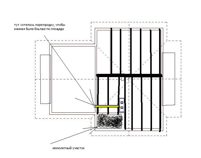

antidimidrol Опубліковано: 31 липня 2009 Поділитись Опубліковано: 31 липня 2009 есть уже деревянное перекрытие. балки из сосны обрезаны на 2 стороны толщиной в 160 мм. прочитав тему, понял что "не в теме" я. как вариант что можно сделать чтобы разделить пол и потолок? с штампованой "лямбдой" не получится, так как стены - газоблок и армопояса нету (сам знаю что не гуд!) над окнами лежат только шпалы железобетонные, - но это примерно 30 % стены. и вопрос №2 перегородка из кирпича по моим же балкам на расстоянии 40 см от опоры (от края). Перегородка для Ванны, потом по этому кусочку я так понимаю нужно будет делать стяжку под плитку. КАК ? Посилання на коментар Поділитися на інших сайтах More sharing options...
progman Опубліковано: 31 липня 2009 Поділитись Опубліковано: 31 липня 2009 есть уже деревянное перекрытие. балки из сосны обрезаны на 2 стороны толщиной в 160 мм. прочитав тему, понял что "не в теме" я. как вариант что можно сделать чтобы разделить пол и потолок? с штампованой "лямбдой" не получится, так как стены - газоблок и армопояса нету (сам знаю что не гуд!) над окнами лежат только шпалы железобетонные, - но это примерно 30 % стены. и вопрос №2 перегородка из кирпича по моим же балкам на расстоянии 40 см от опоры (от края). Перегородка для Ванны, потом по этому кусочку я так понимаю нужно будет делать стяжку под плитку. КАК ? Непонятно что из перекрытия уже есть и какое оно. И если есть уже деревянное перекрытие то никак не разделишь Теперь надо смотреть как снизить влияние. Посилання на коментар Поділитися на інших сайтах More sharing options...
antidimidrol Опубліковано: 31 липня 2009 Поділитись Опубліковано: 31 липня 2009 Непонятно что из перекрытия уже есть и какое оно. И если есть уже деревянное перекрытие то никак не разделишь Теперь надо смотреть как снизить влияние. есть балки, но ни пола ни потолка еще нету, просто застелены досками чтобы ходить было удобно. вот рис. накидал. Посилання на коментар Поділитися на інших сайтах More sharing options...
progman Опубліковано: 31 липня 2009 Поділитись Опубліковано: 31 липня 2009 есть балки, но ни пола ни потолка еще нету, просто застелены досками чтобы ходить было удобно. вот рис. накидал. Какой шаг былок? И что за балки то? ?x160 ? По поводу плитки на деревянных перекрытиях это стремно конечно. Но вроде делают. Выравнивают пожоще двумя слоями влагостойкой фанеры 16-й. Есть еще плиты кнауфовские. Правда тут я вам не советчик. Опыта не имел. Скажу вам только точно что пол деревянный играет в любом случае. И как плитка даже на очень жестком деревянном полу себя ведет не знаю. На форуме поройтесь. Вроде было что-то подобное. Посилання на коментар Поділитися на інших сайтах More sharing options...
AНДРЮША Опубліковано: 31 липня 2009 Поділитись Опубліковано: 31 липня 2009 есть уже деревянное перекрытие. балки из сосны обрезаны на 2 стороны толщиной в 160 мм. прочитав тему, понял что "не в теме" я. как вариант что можно сделать чтобы разделить пол и потолок? с штампованой "лямбдой" не получится, так как стены - газоблок и армопояса нету (сам знаю что не гуд!) над окнами лежат только шпалы железобетонные, - но это примерно 30 % стены. и вопрос №2 перегородка из кирпича по моим же балкам на расстоянии 40 см от опоры (от края). Перегородка для Ванны, потом по этому кусочку я так понимаю нужно будет делать стяжку под плитку. КАК ? В начале темы было обсуждение омего-образных креплений балок к стене, если хотите разнести потолок и пол я бы использовал их, поставив потолочные балки на 2-3см ниже несущих. Перегородку в ванну лучше сделать из влагостойкого гипсокартона (вообще перегородки по деревянным перекрытиям лучше делать из ГК). Вместо фанеры под плитку использовал бы два слоя ГВЛ и эластичный плиточный клей. Посилання на коментар Поділитися на інших сайтах More sharing options...
progman Опубліковано: 31 липня 2009 Поділитись Опубліковано: 31 липня 2009 В начале темы было обсуждение омего-образных креплений балок к стене, если хотите разнести потолок и пол я бы использовал их, поставив потолочные балки на 2-3см ниже несущих. Перегородку в ванну лучше сделать из влагостойкого гипсокартона (вообще перегородки по деревянным перекрытиям лучше делать из ГК). Вместо фанеры под плитку использовал бы два слоя ГВЛ и эластичный плиточный клей. Газоблок. Выдержит? Посилання на коментар Поділитися на інших сайтах More sharing options...
antidimidrol Опубліковано: 31 липня 2009 Поділитись Опубліковано: 31 липня 2009 Какой шаг былок? И что за балки то? ?x160 ? По поводу плитки на деревянных перекрытиях это стремно конечно. Но вроде делают. Выравнивают пожоще двумя слоями влагостойкой фанеры 16-й. Есть еще плиты кнауфовские. Правда тут я вам не советчик. Опыта не имел. Скажу вам только точно что пол деревянный играет в любом случае. И как плитка даже на очень жестком деревянном полу себя ведет не знаю. На форуме поройтесь. Вроде было что-то подобное. балки сосна, кругляк об-пиленный с двух сторон, у нас его еще называют лафет. высота 160 мм, ширина разная, 190-240 мм, но по бокам полугруглый, нет ребер жесткости как в обрезном материале. Шаг - примерно 80 см между центрами балок. Посилання на коментар Поділитися на інших сайтах More sharing options...
antidimidrol Опубліковано: 31 липня 2009 Поділитись Опубліковано: 31 липня 2009 В начале темы было обсуждение омего-образных креплений балок к стене, если хотите разнести потолок и пол я бы использовал их, поставив потолочные балки на 2-3см ниже несущих. вот и я о том же, только не омегой назвал а "лямбдой" в газосиликат омегу - думаю не стоит. армопояса нету Посилання на коментар Поділитися на інших сайтах More sharing options...
