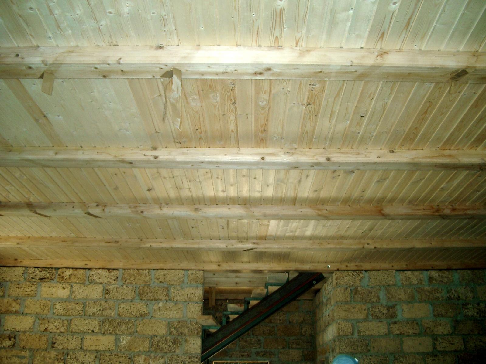

Евгения Опубліковано: 17 червня 2009 Поділитись Опубліковано: 17 червня 2009 А от паробарєр даремно поставили. Якщо ваші балки не будуть "дихати" вони швидко зтрухлявіють. А у ванні, де 100%-ва вологість я краще зробив би монолітне зб перекриття. Навіщо красу псувати? запустіть балки в інтерєр. Ще виграєте у висоті приміщення лениво просматривала, а тут аж вздрогнула, смотрю мой же потолок! Скажите красота! Мы начинаем только покрывать. Посилання на коментар Поділитися на інших сайтах More sharing options...
Cерж Опубліковано: 21 червня 2009 Поділитись Опубліковано: 21 червня 2009 Балки лучше не брать 200*150 или 250*200,- у них большой собств. вес, а несущая способность определяется не квадратурой сечения, а соотношением сторон сечения балки + шаг укладки балок. Кратко расскажу,как мы делаем деревянные перекрытия пролет 5метров: Берем две балки 150*70 (или даже 150*50), ставим их одну над другой вертикально и скрепляем обрезками досок в виде фермы, оставляя зазор между балками ок 5см (для коммуникаций), шаг 60см между балками.В итоге,- расчетная нагрузка 600кг на м.кв, запас по прогибу в 1.2раза! Прошу не путать!: Если просто уложить балки 150*70 в один ряд, с шагом 30см,несущая способность упадет в 2,5раза! По- моему в моём фото-отчете есть эти самые перекрытия, см ниже: Добрый день! Подскажите пожалуйста какие гвозди и саморезы нужны если балки 150*50 и как часто нужно сбивать фермы (шаг для обрезков досок) ( с одной или двух сторон, в шахматном порядке или нет?) Спасибо Посилання на коментар Поділитися на інших сайтах More sharing options...
Cерж Опубліковано: 21 червня 2009 Поділитись Опубліковано: 21 червня 2009 1. ...см мою подпись.. 2. Деревянная балка в стену либо вмуровывается, либо вставляется в подготовленную для неё нишу. С первым вариантом ясно: замотали пленкой-рубероидом, заложили кирпичем. Вариант два,- забили клинья, заляпали раствор? ОЧЧЕНЬ надежно! А если гидроизоляция торца балки нарушилась? - началось отсыревание, гниение и пр. радости. 3. Надеюсь Вы держали в руках подвес? Даже дырки для саморезов в балку есть, про четкий размер для балки не повторяюсь... 4. В любом случае, принимает решение Застройщик, мы здесь лишь даем рекомендации. Когда за постройку дома отвечаю я,- я за все решения и несу ответственность. И если меня попросят принять решение,- я приеду на обьект. Пока только советом. Удачи! А не будет ли балка гнить замотанная на конце в гидроизоляцию (лес живой)? Посилання на коментар Поділитися на інших сайтах More sharing options...
korund Опубліковано: 21 червня 2009 Поділитись Опубліковано: 21 червня 2009 Добрый день! Подскажите пожалуйста какие гвозди и саморезы нужны если балки 150*50 и как часто нужно сбивать фермы (шаг для обрезков досок) ( с одной или двух сторон, в шахматном порядке или нет?) Спасибо Гвоздь 70мм, саморез тоже, если рейка для фермы 30мм. Мы сбиваем ферму с двух сторон, шаг особого значения не имеет ( ессно, не оставляйте пробелы по метру!) Удачи! Посилання на коментар Поділитися на інших сайтах More sharing options...
korund Опубліковано: 21 червня 2009 Поділитись Опубліковано: 21 червня 2009 А не будет ли балка гнить замотанная на конце в гидроизоляцию (лес живой)? Балка будет гнить, если не замотана, т.к. от кирпича и бетона будет идти сырость. 2 Посилання на коментар Поділитися на інших сайтах More sharing options...
Cерж Опубліковано: 21 червня 2009 Поділитись Опубліковано: 21 червня 2009 Балка будет гнить, если не замотана, т.к. от кирпича и бетона будет идти сырость. Скажите, проавда ли, что свежий лес предназначен для перекрытий и стропил а не высушеный? Посилання на коментар Поділитися на інших сайтах More sharing options...
korund Опубліковано: 21 червня 2009 Поділитись Опубліковано: 21 червня 2009 Скажите, проавда ли, что свежий лес предназначен для перекрытий и стропил а не высушеный? Свежеспиленую древесину используют не от того, что НУЖНО, а от того, что МОЖНО! Скажем, в Канаде на каркасы берут только СУХУЮ древесину. Посилання на коментар Поділитися на інших сайтах More sharing options...
Колесик Опубліковано: 21 червня 2009 Поділитись Опубліковано: 21 червня 2009 Скажите, проавда ли, что свежий лес предназначен для перекрытий и стропил а не высушеный? Для стропильной системы еще куда не шло ,но для перекрытий желательно все же "сухой" лес,или тогда перекрытие нельзя "закрывать" пока оно не высохнет!!,собственно если планируется строить мансарду , то сырую стропильную систему тоже нельзя "закрывать"сразу. Все дело в том , что сыряк всегда дешевле сухого аналога поэтому в целях экономии денег и времени используют сырой лес. Это традиционно делалось раньше ,так как чердаки раньше были в основном "холодными"и всевозможные пароизоляции ,мембраны.и.т.д. применялись крайне редко,поэтому лес высыхал будучи в конструкции(стропильной системы ) не задыхаясь при этом в "закрытом " пироге покрытия крыши ... Так ,что используйте по возможности сухой лес и ваши конструкции не сожрет грибок!! 2 Посилання на коментар Поділитися на інших сайтах More sharing options...
AНДРЮША Опубліковано: 22 червня 2009 Поділитись Опубліковано: 22 червня 2009 А не будет ли балка гнить замотанная на конце в гидроизоляцию (лес живой)? Вы торец то не заматывайте,и не покрывайте битумом, и зазор между кирпичем и торцом балки оставьте. Вот туда она и будет сохнуть. Посилання на коментар Поділитися на інших сайтах More sharing options...

dwtel Опубліковано: 11 липня 2009 Поділитись Опубліковано: 11 липня 2009 А от паробарєр даремно поставили. Якщо ваші балки не будуть "дихати" вони швидко зтрухлявіють. А у ванні, де 100%-ва вологість я краще зробив би монолітне зб перекриття. Навіщо красу псувати? запустіть балки в інтерєр. Ще виграєте у висоті приміщення Идея замечательная, какие балки и доску используете, чем обрабатываете их? Что над досками идет? Посилання на коментар Поділитися на інших сайтах More sharing options...
