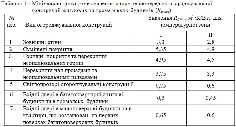

ФОН Опубліковано: 3 травня 2013 Поділитись Опубліковано: 3 травня 2013 Незнаю що по проекту але 38см стіни+7см вати неполучається опір 3.2. А згідно змін до нормативів у вашому регіоні повинен опір становити 3.3.Якщо є можливістьто товщину беріть 15 см або не меньше 10см 1 Посилання на коментар Поділитися на інших сайтах More sharing options...

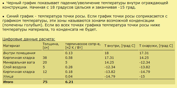

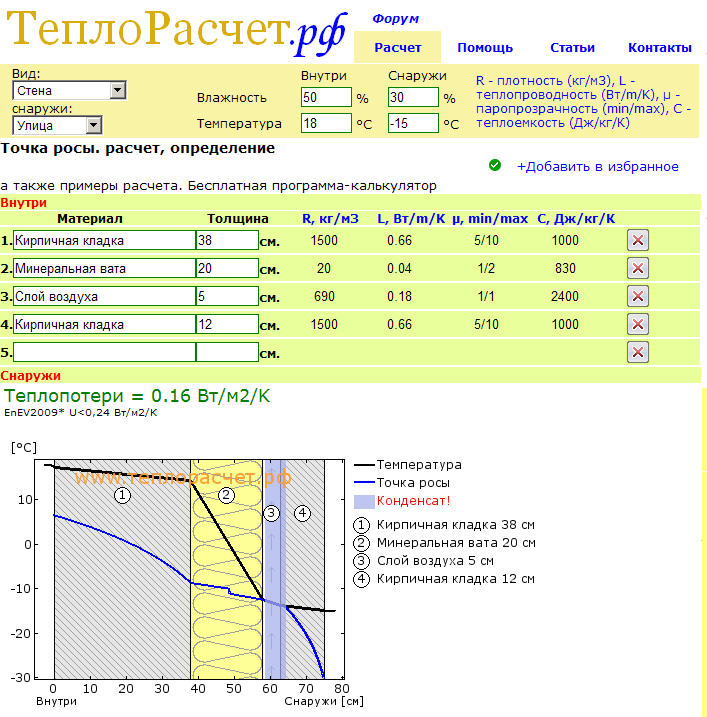

vitalinas Опубліковано: 8 травня 2013 Поділитись Опубліковано: 8 травня 2013 PROFITEK, спасибо. Пендель в соседнюю тему сработал - мокрым способом не хочется. Я так понимаю, что для теплоты нужно будет все-таки очень сильный и прочный каркас под вентфасад, дальше 200 мм ваты, N мм вент зазора, потом клинкерный кирпич, с незарастворенными вертикальными швами внизу и под крышей. Пугает вот что - цоколь ведь надо будет тоже утеплять (он у меня на монолитной плите). И скорее всего, ЭППСом. Это ж придется на весь "пирог утепления" выдвигать подошву плиты? Не на землю же опирать утепление цоколя... а на утепление цоколя придется опирать утепление стен. Выдержит ли оно? Мы под клинкер планируем 15 см ваты. Проверьте сами калькулятором - (ссылка устарела) Какую вату собираетесь использовать? 1 Посилання на коментар Поділитися на інших сайтах More sharing options...
Капитан Смоллетт Опубліковано: 8 травня 2013 Автор Поділитись Опубліковано: 8 травня 2013 Проверьте сами Спасибо за ссылку, проверяю (правда, ничего не смыслю в показателях влажности, ставлю наугад): см скриншоты с 20 см ваты очень неплохо получилось (на мой ламмерский взгляд). Мне украинские нормы мало важны (так как они бесконечно низкие), хочу утеплиться надежно и с запасом. Хотя вижу, что и 15 см тоже дают сопротивление 4.9... Но 6.2 при 20 см ведь лучше, правда? ;) По поводу ваты - по проекту (который еще в разработке) минеральная вата (базальтовые плиты), плотность и другие показатели пока не знаю. С удовольствием выслушаюю Ваши рекомендации по поводу ваты и вообще пирога утепления. Посилання на коментар Поділитися на інших сайтах More sharing options...
