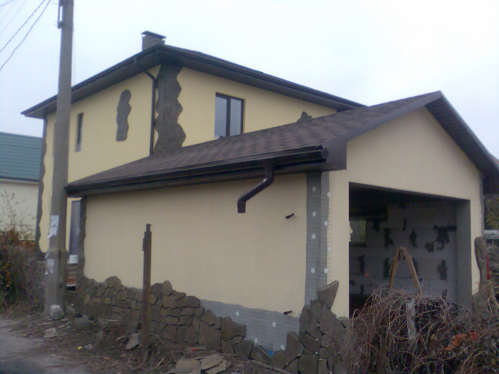

Сергей Васильков Опубліковано: 7 травня 2013 Поділитись Опубліковано: 7 травня 2013 в своей работе по устройству камня, плитки практикую - устройство стандартного набора (рекомендованный системой производителя) + 2-е армирование оцинкованной сеткой (1,6 - 1,9 мм) с ячейкой 50х25, 50 х 50... рекламаций и претензий - пока, не было Посилання на коментар Поділитися на інших сайтах More sharing options...
PROFITEC Опубліковано: 7 травня 2013 Поділитись Опубліковано: 7 травня 2013 в своей работе по устройству камня, плитки практикую - устройство стандартного набора (рекомендованный системой производителя) + 2-е армирование оцинкованной сеткой (1,6 - 1,9 мм) с ячейкой 50х25, 50 х 50... рекламаций и претензий - пока, не было Металлическую сетку в системах утепления использовать не рекомендуется, разве что только нержавейка, которую по понятным причинам никто не хочет покупать. Все клеевые составы щелочные, которые вступают в реакцию с металлом и образуют коррозию. Почему во всех системах утепления красных по белому написано "сетка щелочиустойчивая" фасадный профиль "ПВХ с щелочиустойчивой сеткой"?! С использованием мет. сетки увеличивается расход клея в два раза, большинство клеевых составов для такого вида материалов имеют показатель на отрыв 0,8 - 1 Мпа, этого более чем достаточно, чтобы закрепить вышеописанные материалы без дополнительных приспособлений, с учётом того что вес материала не более 35 кг. Посилання на коментар Поділитися на інших сайтах More sharing options...
Bass Опубліковано: 7 травня 2013 Автор Поділитись Опубліковано: 7 травня 2013 Важно использовать КАЧЕСТВЕННЫЙ цокольный профиль, так как пирог получится весьма тяжелым. Качественный - это какой? В Эпицентре видел только один вариант для 50 мм утеплителя , алюминий толщиной 0.5мм ,а может и меньше, за 2.5 м цена 28 грн. На ощуп хлипковат. И еще . Как то нужно гидроизолировать снаружи этот профиль, он же весь в дырках и утеплитель будет тянуть влагу от цоколя.? Как делать примыкание к цоколю? Есть какие то особенности? Посилання на коментар Поділитися на інших сайтах More sharing options...
Сергей Васильков Опубліковано: 7 травня 2013 Поділитись Опубліковано: 7 травня 2013 Металлическую сетку в системах утепления использовать не рекомендуется, разве что только нержавейка, которую по понятным причинам никто не хочет покупать. Все клеевые составы щелочные, которые вступают в реакцию с металлом и образуют коррозию. Почему во всех системах утепления красных по белому написано "сетка щелочиустойчивая" фасадный профиль "ПВХ с щелочиустойчивой сеткой"?! С использованием мет. сетки увеличивается расход клея в два раза, большинство клеевых составов для такого вида материалов имеют показатель на отрыв 0,8 - 1 Мпа, этого более чем достаточно, чтобы закрепить вышеописанные материалы без дополнительных приспособлений, с учётом того что вес материала не более 35 кг. давайте будем лишнее отсекать - 1) в системе утепления нет металлической сетки, сетка есть в клеевой смеси, которая не имеет ничего общего к системе утепления 2) лаковое покрытие дает возможность "жить" декору до момента, когда один из участников нашего форума сделает вскрытие и обнаружит ржавую металлическую сетку в отрыве декора (доводы оставьте для себя) 3) лаболаторные заключения на отрыв клеевой смеси не являются такими же показателями в области утеплителя (минваты)...по этой причине укрепляем основание на отрыв не клей, а вату... 4) ежели у Вас кроме теоретических доказательств, есть еще факт практического случая - буду рад услышать и подискутировать 5) я практик желаю удачи в продаже Ваших материалов Добавлено через 13 минут Качественный - это какой? В Эпицентре видел только один вариант для 50 мм утеплителя , алюминий толщиной 0.5мм ,а может и меньше, за 2.5 м цена 28 грн. На ощуп хлипковат. И еще . Как то нужно гидроизолировать снаружи этот профиль, он же весь в дырках и утеплитель будет тянуть влагу от цоколя.? Как делать примыкание к цоколю? Есть какие то особенности? в каждой системе утепления есть свой ассортимент потребляемых материалов...производство профилей (металлических, ПВХ) также имеет свой сектор производства и продажи...по этой причине - всем хорошо, кроме заказчика - ему нужно покупать такие профиля... что касается нагрузок на стартовый профиль, то это к тому, что люди сами не работают, а продают...если взять в руки стартовый профиль, то о какой нагрузке можно вести речь? его не нужно гидроизолировать, защищать - это все лишнее...особенности по примыканиям может быть совершенно по разному, так как каждый заказчик имеет индивидуальное тех задание на такие работы... Посилання на коментар Поділитися на інших сайтах More sharing options...
PROFITEC Опубліковано: 7 травня 2013 Поділитись Опубліковано: 7 травня 2013 давайте будем лишнее отсекать - 1) в системе утепления нет металлической сетки, сетка есть в клеевой смеси, которая не имеет ничего общего к системе утепления Все клеевые составы щелочные - клея для камня и плитки в том числе. 2) лаковое покрытие дает возможность "жить" декору до момента, когда один из участников нашего форума сделает вскрытие и обнаружит ржавую металлическую сетку в отрыве декора (доводы оставьте для себя) Если не придётся наблюдать ржавые потёки на швах плитки или камня. 5) я практик За чужой счёт можно практиковать сколько угодно. 3) лаболаторные заключения на отрыв клеевой смеси не являются такими же показателями в области утеплителя (минваты)...по этой причине укрепляем основание на отрыв не клей, а вату... Система утепления надёжно закреплена дюбелями поверх армирующего слоя и ваты для такого случая. желаю удачи в продаже Ваших материалов Спасибо! P.S. Для всех, кто сомневается в написанном прошу обращаться в технические отделы любых уважаемых производителей для подтверждения информации. Посилання на коментар Поділитися на інших сайтах More sharing options...
Сергей Васильков Опубліковано: 7 травня 2013 Поділитись Опубліковано: 7 травня 2013 Система утепления надёжно закреплена дюбелями поверх армирующего слоя и ваты для такого случая. P.S. Для всех, кто сомневается в написанном прошу обращаться в технические отделы любых уважаемых производителей для подтверждения информации. повторяю - я не продаю, я выполняю...при чем в договорном порядке и если будет рекламация - это мои проблемы... о каких технических отделах идет речь и каких вопросах - "немножко знаю порядок утверждения, сроки, проблемы продвижения систем утепления в наших условиях"...прошу Вас не путайте систему утепления, где декором выступает декоративная штукатурка от производителя сухих строительных смесей (ТМ) и устройство декора в виде камня, плитки - покажите мне ссылку на такой нормативный документ... все остальное - "мыльные пузыри" Посилання на коментар Поділитися на інших сайтах More sharing options...
