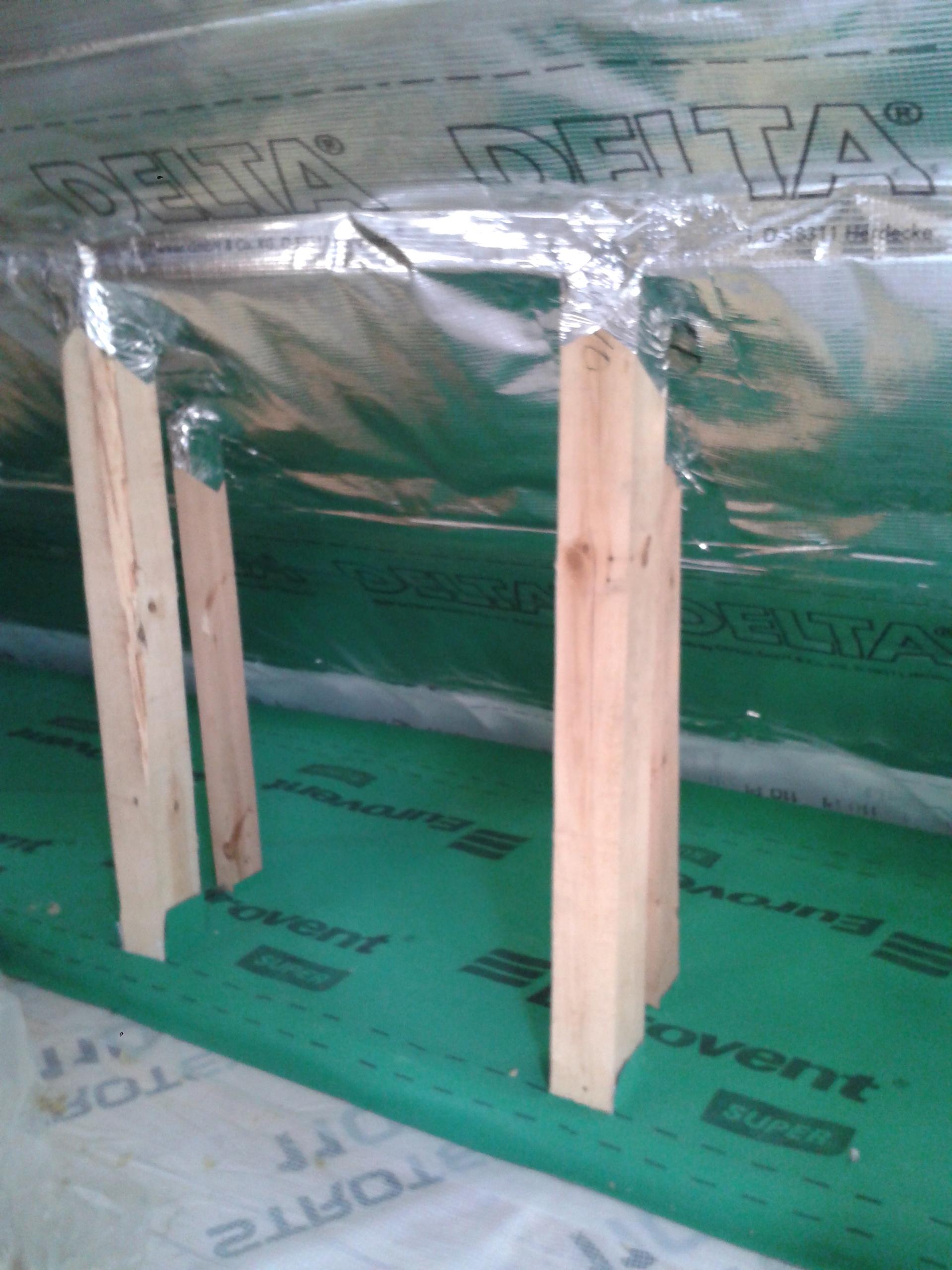

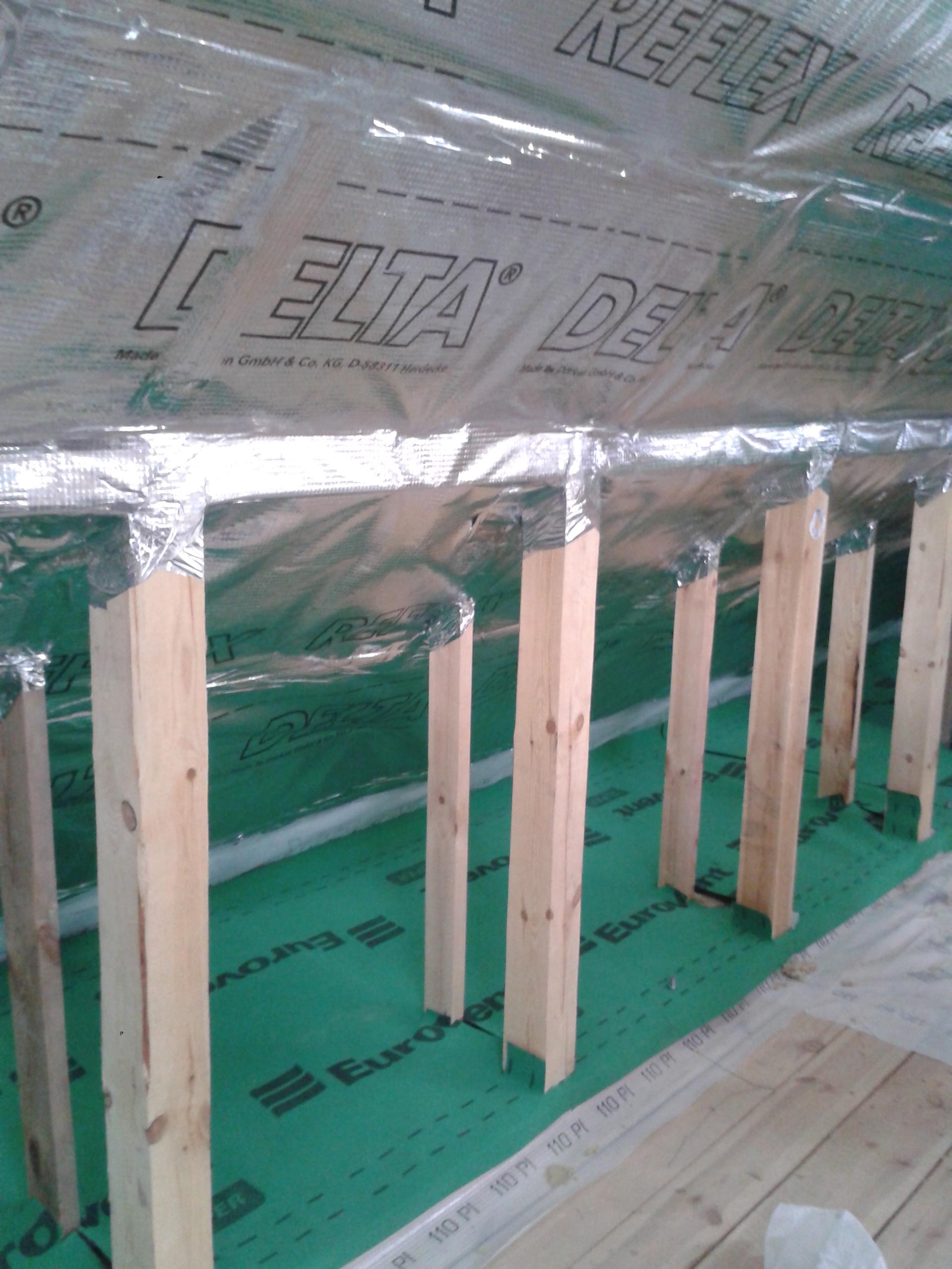

Сегодня ребята приступили к паробарьеру. Вот так выглядит сейчас мансарда и один почти готовый скат.
Можно вопрос? O:-) Пароизоляцию ложили по скатам сверху вниз или снизу вверх?
Есть несколько способов монтажа пароизоляции. Ее можно монтировать как вдоль так и поперек стропил. Например Тайвек рекомендует делать это снизу вверх, а Доркен напротив сверху вниз. Я дал указание монтировать сверху вниз. Но в любом случае, важнейшим фактором является тщательная проклейка нахлеста полибендом и максимально возможная изоляция всех примыканий, на которые обычно все строители забивают. Но не в моем случае:)
Вчера закончился полибенд для проклейки стыков. На проклейку уже ушло 500 метров ленты. Докупил еще 200 метров. Надеюсь хватит. По краям мансарды, где будет все зашито, положили на пол дешевый паробарьер ( он там только для того чтобы вата не сыпалась вниз), на него 100 мм ваты и накрыли мембраной. На обходы балок ребята вырезают накладки из рефлекса и плотно проклеивают. В самом конце пройдем все стыки и примыкания специальным герметиком.

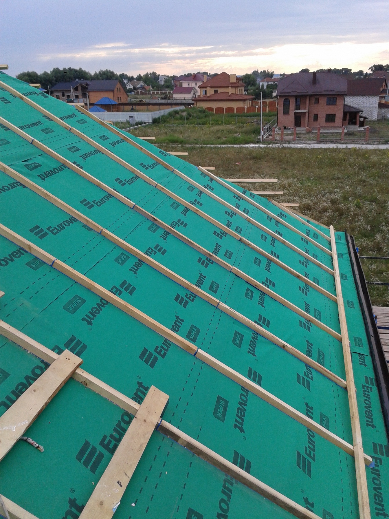

Кровлю делали долго, трудно, но по правильному;). Шаумбенд клеился под контррейку и она вместе с обрешеткой крепилась с помощью комбинированного крепежа ( винтовые гвозди и шурупы с предварительным засверливанием).

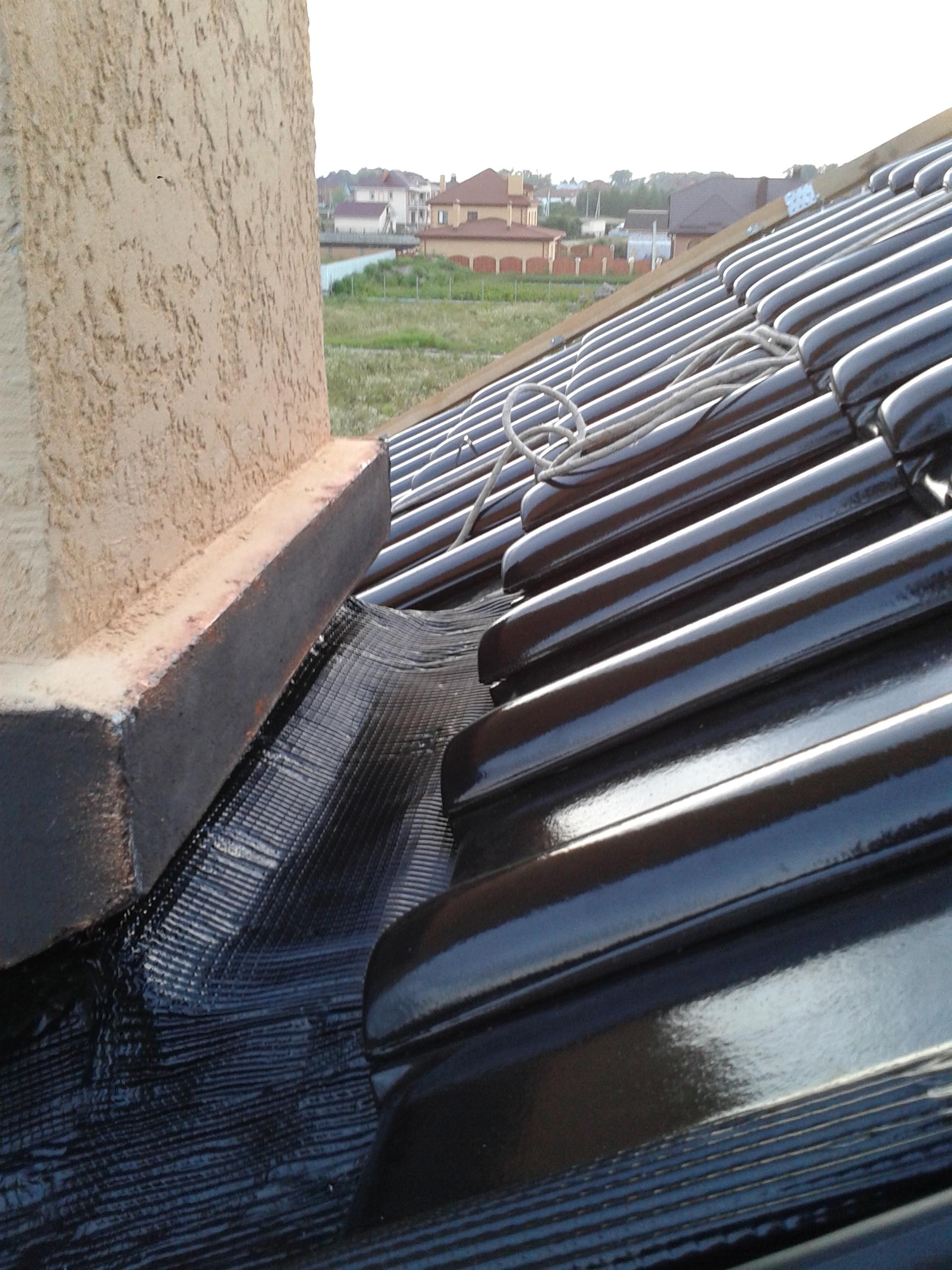

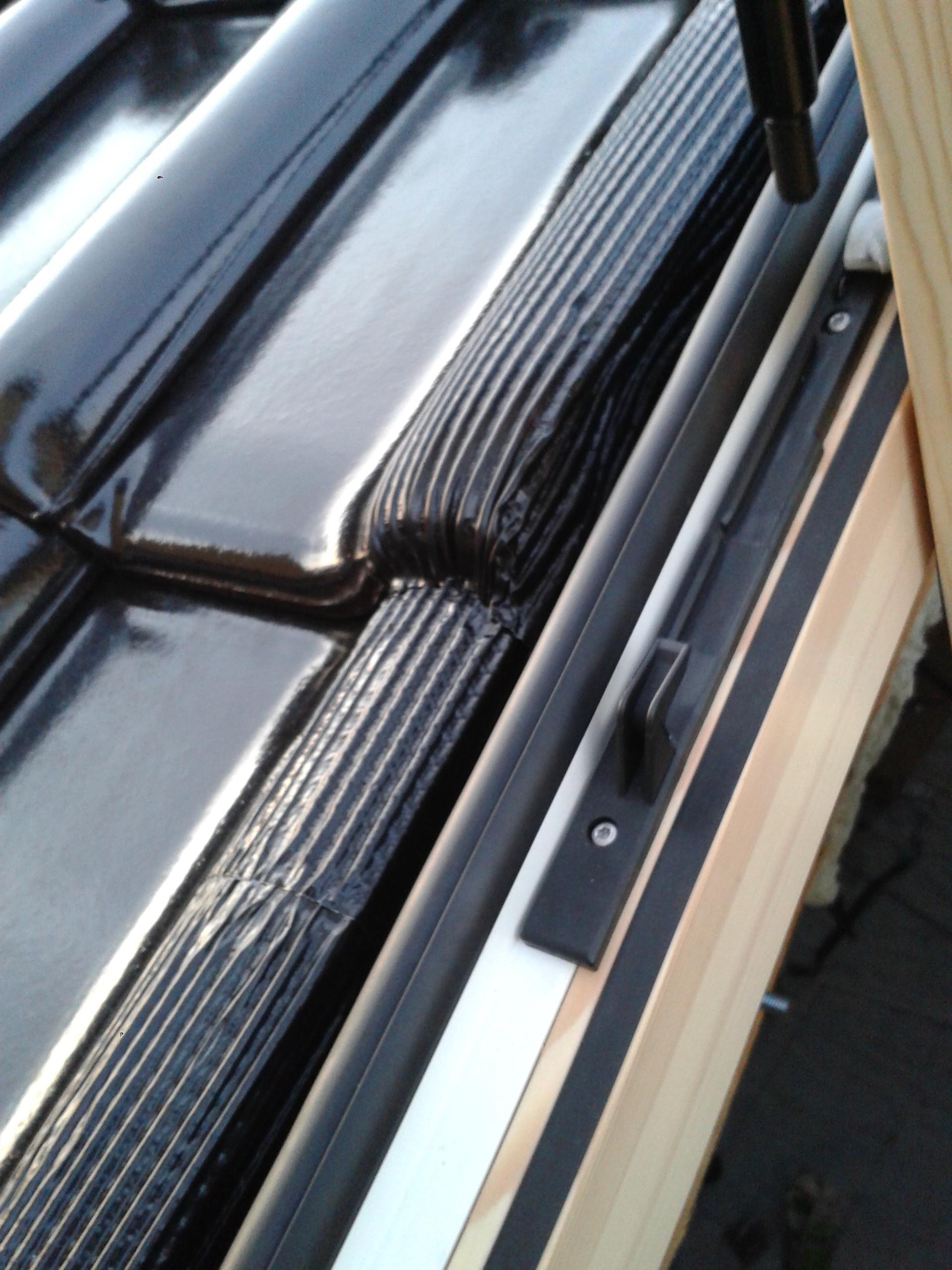

СДМ проклеивалась в местах нахлеста дуотайпом, а также этим скотчем приклеили СДМ к капельнику. Все примыкания дымоходов и мансардных окон были сделаны чешуей с использованием оловоплюс. После приезда окон, из них вынули стоковые Ротовские стеклопакеты и поставили правильные, теплые. Над окнами и дымоходами делались разуклонки с помощью алюминиевых сливов. Черепица крепилась клямерами в шахматном порядке, а крайние ряды и коньковые элементы крепились все. Вся подрезная черепица прокрашивалась в местах подрезки. Вот несколько фоток. Под конек клеили брасовский фигароль.
А Вы процесс наблюдали? Т.е. лента клеится к контре, а затем уже прикладывается к стропиле? Там же насколько понимаю клей зверский, а контра не всегда ровная. Получалось ли чуть подвигать выравнивая рейку?
А какой угол наклона скатов? Просто этим очень уж немногие заморачиваются...
Вот это я точно первый раз встречаю. Как собственно и вообще застройщика настолько укомплектовавшегося недешёвым Дёркеном. Я пока только мембрану их приобрёл и надеялся шаумбэндом и ограничиться...
Какой краской? Покупали у продавца черепков?
Я наблюдал и сам иногда участвовал )))стабильно каждое утро и каждый вечер. Утром я ставил ребятам задачи, а вечером проверял исполнение.
Лента клеится на контру вместе с торцами. Завтра попробую выложить фотки. Важно чтобы при монтаже мембраны, ее пристреливали к стропилам строго по линии, которая накроется контрой.
У нас народ вообще не привык заморачиваться. Строят по принципу и так сойдет.
Но если вы строите для себя и надолго, то я вам рекомендую проклеить нахлест. Это снижает ветровую нагрузку на мембрану и предотвращает попадание снега на утеплитель.
У меня два ската по 33 градуса и два по 37.
Это вы погорячились)))
У Деркена неплохой герметик для мембран Дельта тан. Но есть аналог Sikaflex швейцарского производства. Он немного дешевле. Я пробовал и то и то. Дуотайп берем доркеновский. Я на него клеил даже поролонки на ендове. Без него они отваливаются, а с ним фиг оторвешь. Мультибенд не берите, Дельта тикс тоже не стоит.
Тут можно не заморачиваться. Есть наша украинская краска, 30 грн литр.
Прилипает так ...вобщем хоть где-то поддержим отечественного производителя.
