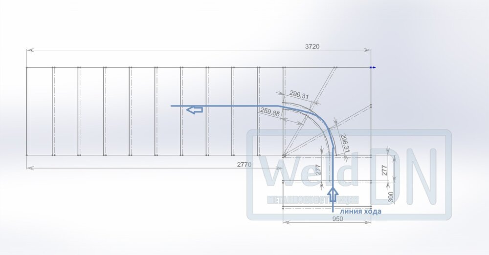

gala-la Опубліковано: 7 травня 2013 Автор Поділитись Опубліковано: 7 травня 2013 artem224, понятно, дошло, так сказать))) Про падение при спуске - да-да, тестировала на себе, тут невозможно не согласится)):D Если делать лестницу с разворотом в 180 градусов, можно ли сделать ширину ступеньки 30 см? У меня нога 38 размер=24 см, один из пользователей этой лестницы имеет ногу бОльшего размера. Ну и на картиночке заявлено, что 30 см - это максимально удобная лесница получается. (ссылка на изображение устарела) Посилання на коментар Поділитися на інших сайтах More sharing options...

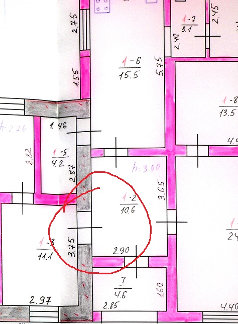

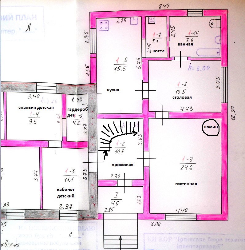

Владимир В. Опубліковано: 7 травня 2013 Поділитись Опубліковано: 7 травня 2013 Перекрытие - плита перекрытия. Проем в этой плите. "Нарисуйте" расположение плит, если можно, плз... ! Посилання на коментар Поділитися на інших сайтах More sharing options...
gala-la Опубліковано: 7 травня 2013 Автор Поділитись Опубліковано: 7 травня 2013 Владимир В., уф... пока не могу - это тайна покрыта мраком(( точнее, минватой. Хозяин, который дом продал - не знает, а мы узнаем, когда начнем ремонт и снимем утепление минватой плит перекрытия на втором этаже. Посилання на коментар Поділитися на інших сайтах More sharing options...

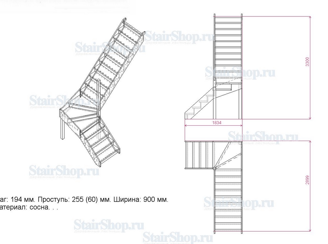

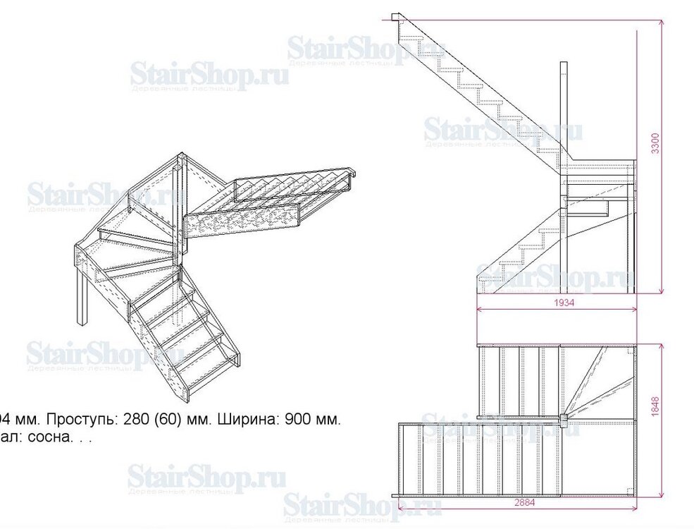

Welddn Опубліковано: 7 травня 2013 Поділитись Опубліковано: 7 травня 2013 Изначально проект лестницы должен увязываться с проектом дома. Еще при проектировании дома нужно заложить в проект помещения лестницу, но не так, как сейчас делают многие архитекторы - начертили символ обозначающий лестницу, а позже оказывается, что в оставленное место вместить лестницу не представляется возможным. Дело в том, что сейчас архитекторов достаточно много, но специалистов, умеющих грамотно проектировать лестницы мало, а эти умения как правило не сочетаются. Проект лестницы должен делать специалист , знающий свое дело. Причем проектироваться лестница должна на начальном этапе изготовления дома. На первом эскизе пример металлокаркаса под полную обшивку деревом, на втором пример расчета металлокаркаса из профильной трубы без подступенков: Посилання на коментар Поділитися на інших сайтах More sharing options...
artem224 Опубліковано: 7 травня 2013 Поділитись Опубліковано: 7 травня 2013 artem224, Я не знаю, не будет ли мешать лестница буквой Г входу в комнату. надо ехать, замерять, но это только после праздников поеду. [ATTACH]273912[/ATTACH] Сбрасывайте, + сбросьте в личку стоимость консультации с выездом в Ирпень Сбросил.Денег за консультации не берем вы платите своим временем (то которое потратите на дорогу,консультации ..) . От вас надо взять меня на станции метро "Житомирская" привезти туда и обратно...если обратно не едете, то оплатить проезд на маршрутке. 1 Посилання на коментар Поділитися на інших сайтах More sharing options...
Welddn Опубліковано: 7 травня 2013 Поділитись Опубліковано: 7 травня 2013 Welddn, как вы понимаете, в нашем случае уже поздновато пить Боржоми, маемо те, що маемо, так что уже исходя из сего факта думаем, что делать дальше. Понимаю - поэтому, пишу и для всех начинающих строительство тоже! Изначально проект лестницы должен увязываться с проектом дома. Еще при проектировании дома нужно заложить в проект помещения лестницу, но не так, как сейчас делают многие архитекторы - начертили символ обозначающий лестницу, а позже оказывается, что в оставленное место вместить лестницу не представляется возможным. Дело в том, что сейчас архитекторов достаточно много, но специалистов, умеющих грамотно проектировать лестницы мало, а эти умения как правило не сочетаются. Проект лестницы должен делать специалист , знающий свое дело. Причем проектироваться лестница должна на начальном этапе изготовления дома. www.weld-dn.ucoz.ua реклама немножко 1 Посилання на коментар Поділитися на інших сайтах More sharing options...
Владимир В. Опубліковано: 7 травня 2013 Поділитись Опубліковано: 7 травня 2013 Владимир В., уф... пока не могу - это тайна покрыта мраком(( точнее, минватой. Хозяин, который дом продал - не знает, а мы узнаем, когда начнем ремонт и снимем утепление минватой плит перекрытия на втором этаже. На "потолке" ГК или так качественно "отделан", что и "швов"/"трещин" не видно ... ? Про пристройку для лестницы я думала до того, как обратиться на форум Sorry, но к такому варианту все рано или поздно возвращаются: проходит время, вырастают дети, появляется потребность в отдельном входе (без "расшифровки .. этих потребностей ...) ... Посилання на коментар Поділитися на інших сайтах More sharing options...

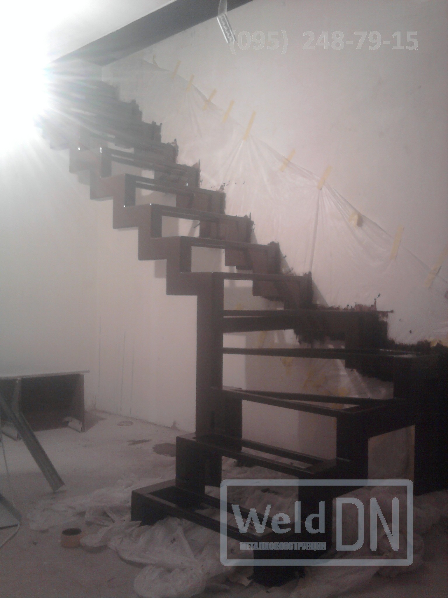

Welddn Опубліковано: 7 травня 2013 Поділитись Опубліковано: 7 травня 2013 (змінено) Счас практически все работают в архикаде... там есть инструмент расчета лестниц.. давольно нормальный. Интересно посмотреть сами работы. Спасибо за ссылку - посмотрю! Красивые лестницы ! и за ArchiCAD Я считаю в другой программе. Змінено 7 травня 2013 користувачем Welddn Посилання на коментар Поділитися на інших сайтах More sharing options...

gala-la Опубліковано: 7 травня 2013 Автор Поділитись Опубліковано: 7 травня 2013 На "потолке" ГК или так качественно "отделан", что и "швов"/"трещин" не видно ... ? *** Вырастают дети, появляется потребность в отдельном входе Не видно ничего. Будет видно, когда снимем минвату. Это не наш вариант. Ну вообще. Как только я не крутила. а по затратам, кмк, дороже будет делать фундаметнт, муровать пристройку, накрывать ее, потмо еще внутрь лестницу, потом еще окна на втором этаже добавлять. Лучше укрепить потолок, стены и сделать нормальную лестницу. И по плану все идеально получается. Главное, согласовать его с архитектурой)) А дети - пусть растут. Будем решать проблемы по мере их поступлений))) Посилання на коментар Поділитися на інших сайтах More sharing options...

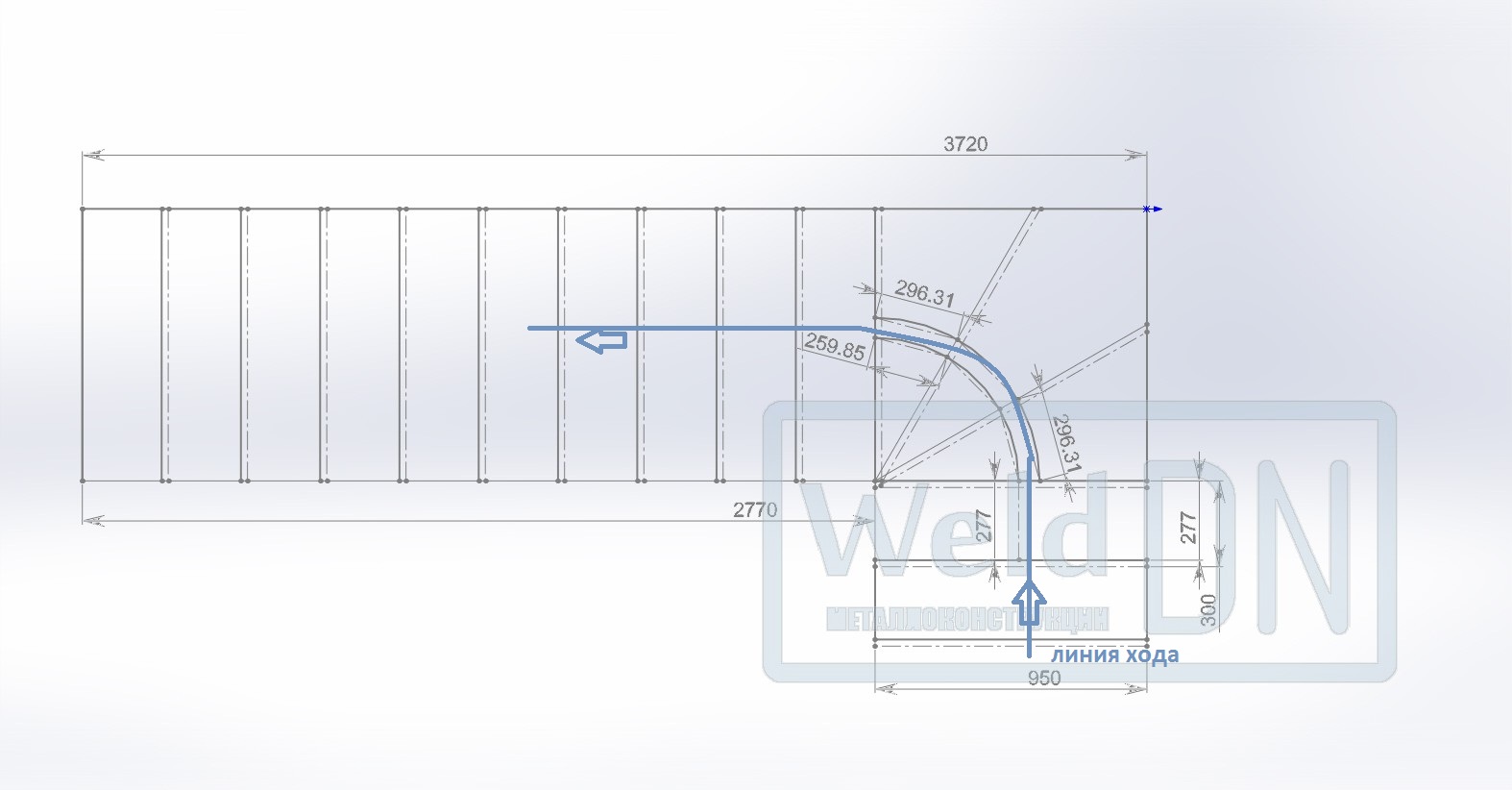

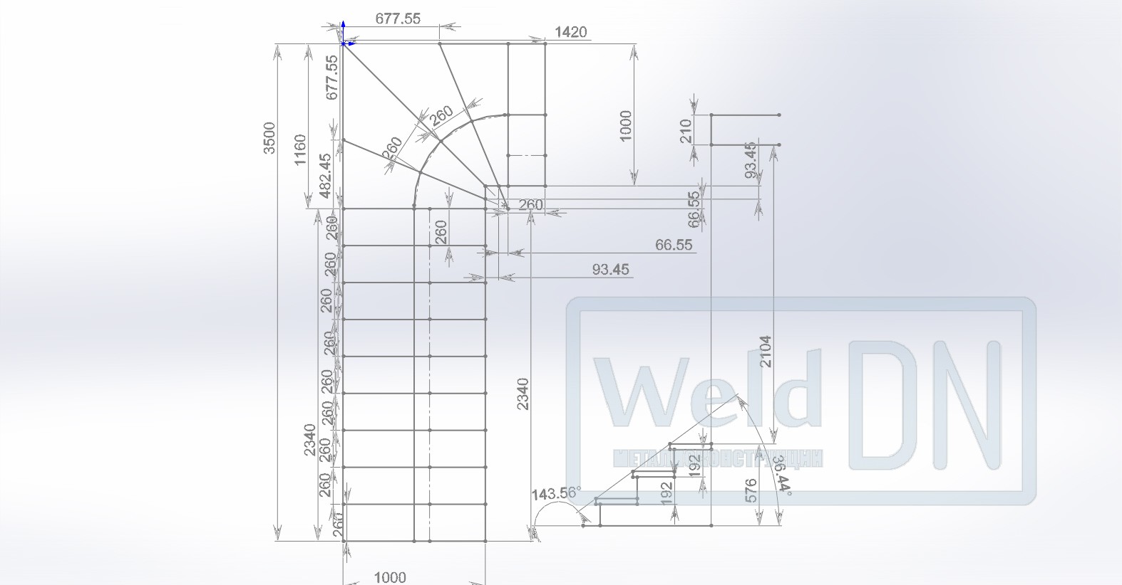

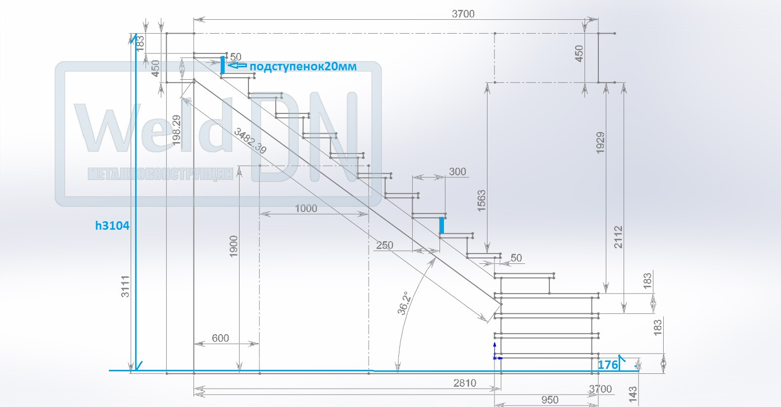

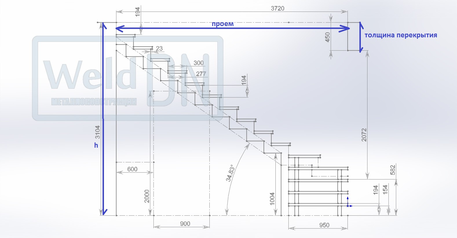

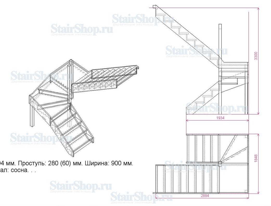

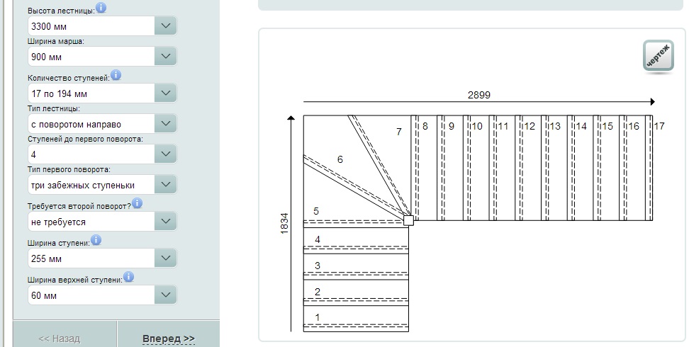

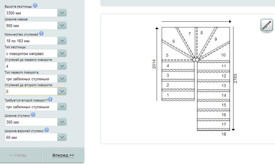

gala-la Опубліковано: 7 травня 2013 Автор Поділитись Опубліковано: 7 травня 2013 Не стоит извиняться, все ок, спасибо за понимание! Если учесть, что с проемом все получится, надо понимать ,какой он нужен. Тут важно мнение зала Прикинула приблизительно, что бы хотелось увидеть в результате, что и как можно сделать. По моим подсчетам от двери (слева от входа в дом) до стены 2,10 м Не нравится высокий угол подьема (по другому - никак) и то, что ширина ступеньки всего 25,5 см. Потому подумываю о лестнице буквой П. Вопросы: 1) На какой высоте, ориентировочно, находится место для удара головой? Высота лестницы минус рост человека? 2) Все-таки как удобнее - с 6-ю забежными ступеньками иил таки с площадкой? или (замеры на картинках не точные - считала сама в "конструкторе лестниц", так что +/- 10 см туда-сюда - это будут уже мастера высчитывать) Посилання на коментар Поділитися на інших сайтах More sharing options...
artem224 Опубліковано: 7 травня 2013 Поділитись Опубліковано: 7 травня 2013 Не стоит извиняться, все ок, спасибо за понимание! Если учесть, что с проемом все получится, надо понимать ,какой он нужен. Тут важно мнение зала Прикинула приблизительно, что бы хотелось увидеть в результате, что и как можно сделать. По моим подсчетам от двери (слева от входа в дом) до стены 2,10 м Не нравится высокий угол подьема (по другому - никак) и то, что ширина ступеньки всего 25,5 см. Потому подумываю о лестнице буквой П. Вопросы: 1) На какой высоте, ориентировочно, находится место для удара головой? Высота лестницы минус рост человека? 2) Все-таки как удобнее - с 6-ю забежными ступеньками иил таки с площадкой? (замеры на картинках не точные - считала сама в "конструкторе лестниц", так что +/- 10 см туда-сюда - это будут уже мастера высчитывать) 1.Это норма .Лестничный просветдолжен быть не менее 2000 мм.Лестничный просвет-это растояние от края ступени в проеме до края перекрытия.Тоесть это не вертикаль!!! 2. На поворот 90градусов мало 3-хзабежных супенек....соответственно на 180град мало 6-ти забежных ступенек.Это не по формуле Блонделя...нехорошо одним словом.Если делать забежные ступени по формуле Блонделя, то они удобные и мало чем уступят площадке,но значительно сэкономят место.Я за забежные ступени. ПС. Проезжая мимо с Киева в Ирпень вы можете заехать к нам в магазин и походить по лестнице с забежными ступенями...по образцу.Кстати и поймете некоторую разницу между разной высотой подема... Посилання на коментар Поділитися на інших сайтах More sharing options...

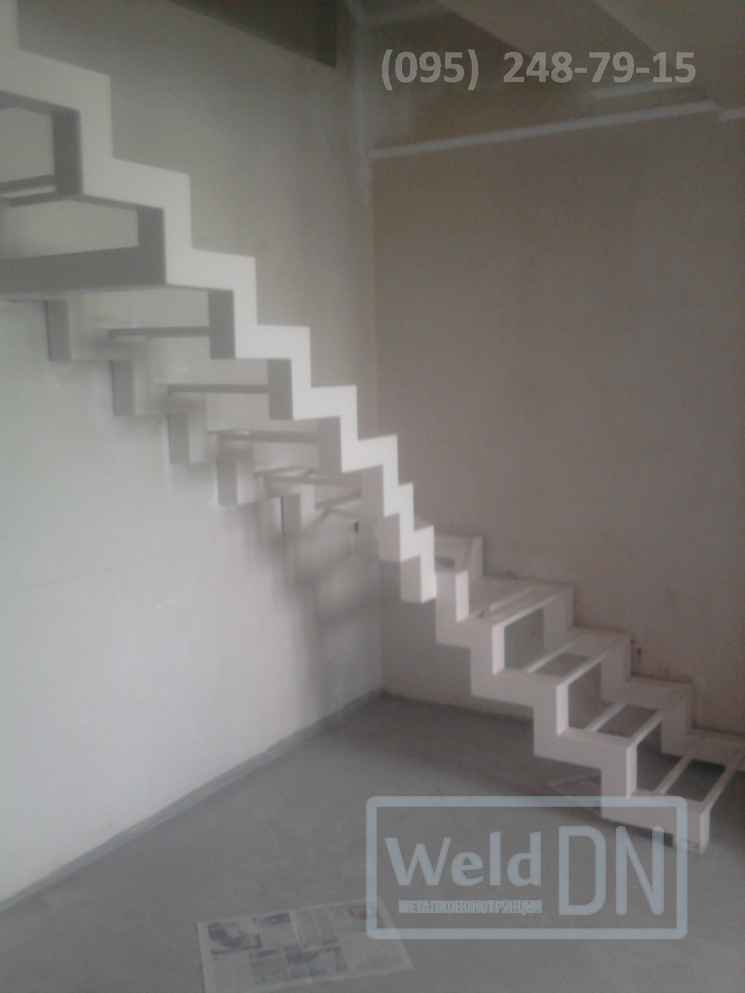

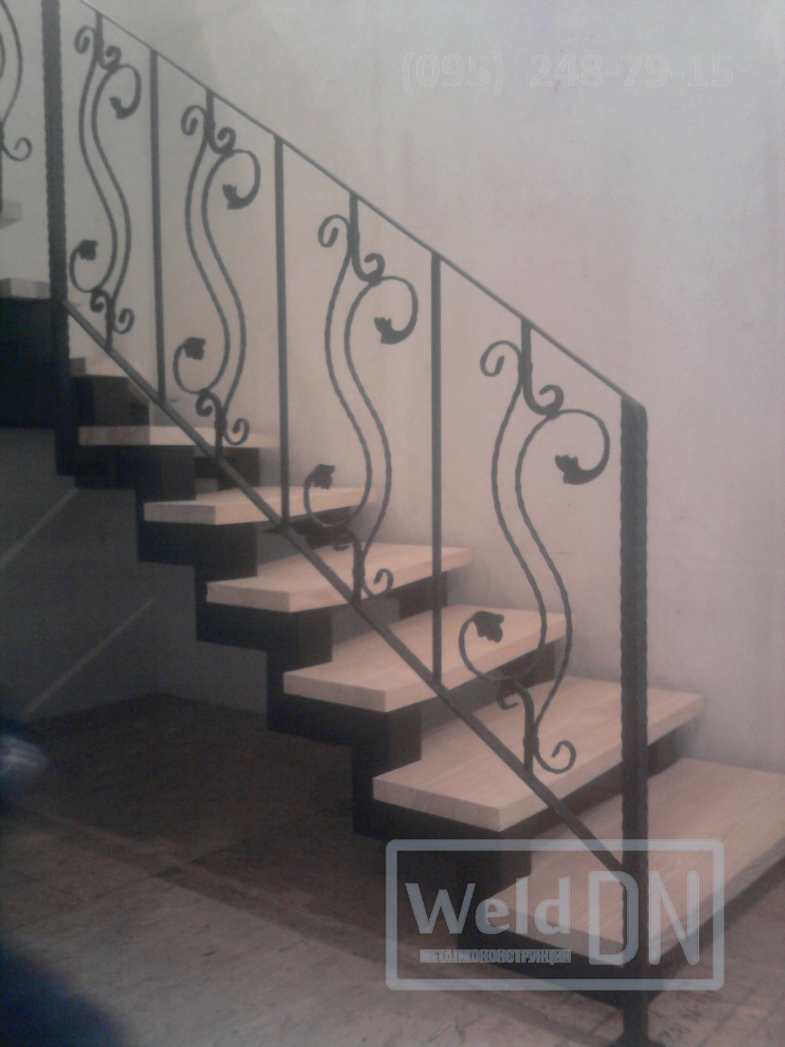

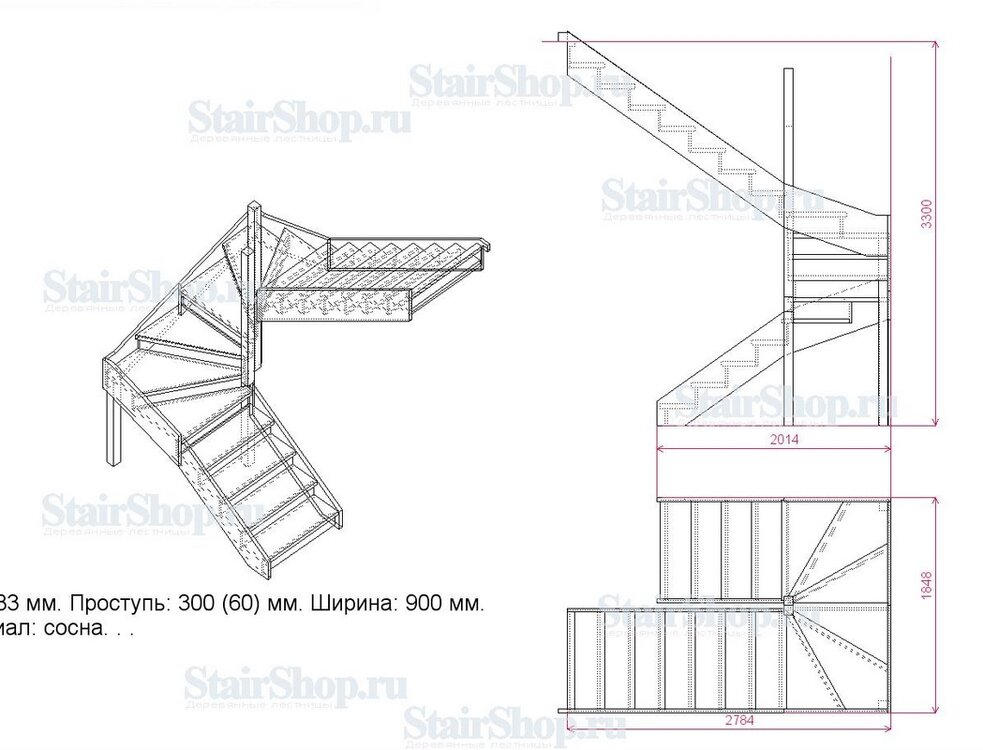

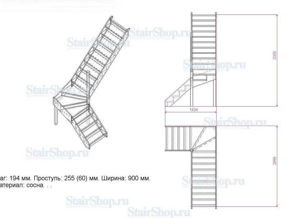

Welddn Опубліковано: 7 травня 2013 Поділитись Опубліковано: 7 травня 2013 2. На поворот 90градусов мало 3-хзабежных супенек....соответственно на 180град мало 6-ти забежных ступенек.Это не по формуле Блонделя...нехорошо одним словом.Если делать забежные ступени по формуле Блонделя, то они удобные и мало чем уступят площадке,но значительно сэкономят место.Я за забежные ступени. Я за формулу Блонделя конечно... но вот по поводу пункта 2 не согласен! Ниже три вида лестниц с забежными поворотными ступенями лестницы... при ходьбе по ним... разница лишь в том, что при большем колличестве поворотных ступеней, при повороте марша, линия хода получается более плавная и все... но рекламный, про Блонделя, ход хороший и формула правильная! 1 Посилання на коментар Поділитися на інших сайтах More sharing options...

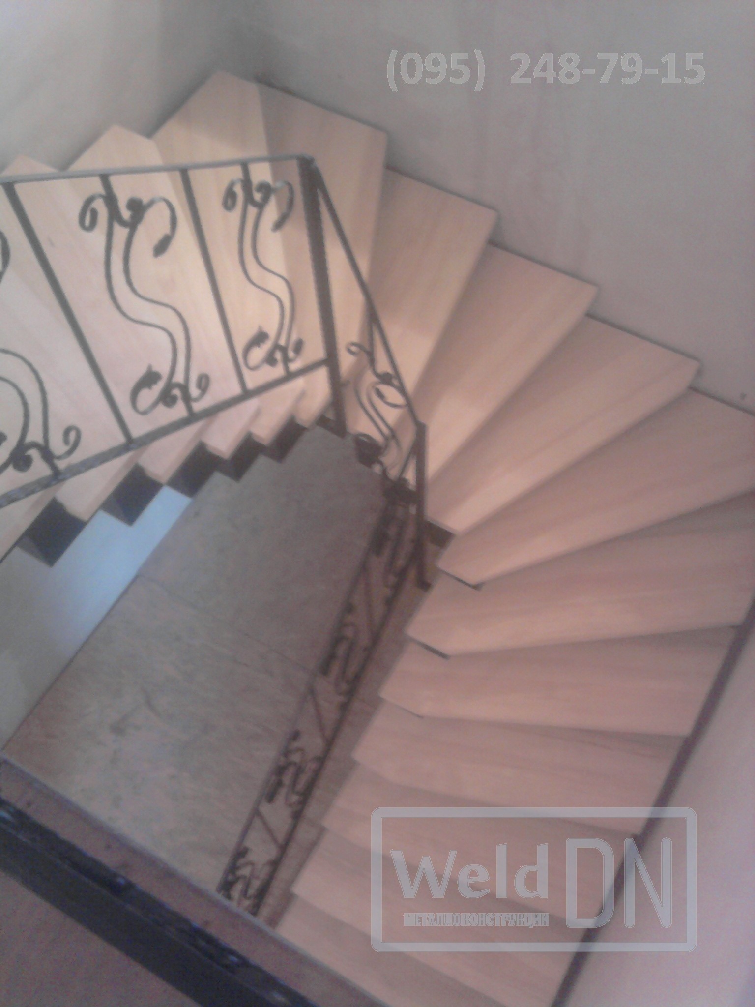

gala-la Опубліковано: 7 травня 2013 Автор Поділитись Опубліковано: 7 травня 2013 Welddn, какая красивая и интересная лестница под номером 7, а сколько там ступеней, и какие габариты лестницы? Посилання на коментар Поділитися на інших сайтах More sharing options...
