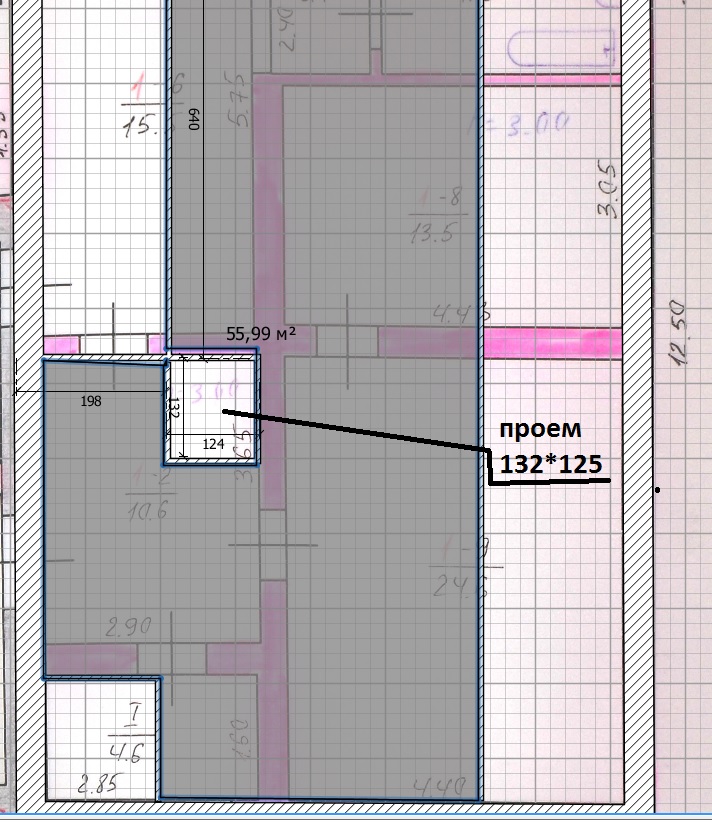

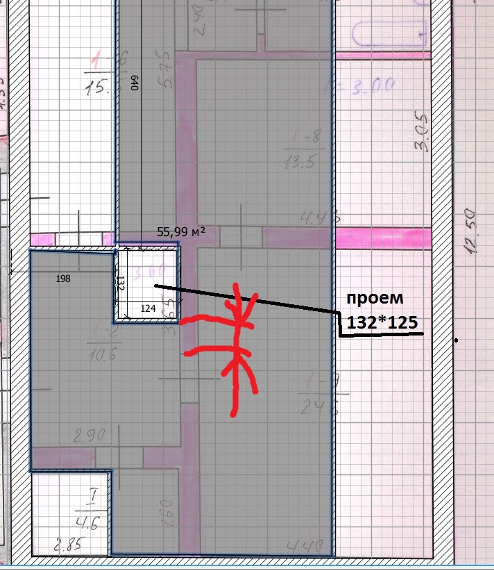

gala-la Опубліковано: 30 квітня 2013 Поділитись Опубліковано: 30 квітня 2013 Уважаемые форумчане, помогите советом: был куплен дом, первый этаж - жилой, второй - будут делать жилым. Между этажами есть проем, размером 132*125 см. Картинка во вложении. Розовым обозначены стены первого этажа. Серое - второй этаж. Белый квадрат - проем. Станет ли какая-то лестница в этот проем, кроме винтовой? Возможен перенос дверей. (Лестница нужна на июнь) Буду благодарна за любой совет или подсказку! Посилання на коментар Поділитися на інших сайтах More sharing options...
Сельдь(и)рейка Опубліковано: 30 квітня 2013 Поділитись Опубліковано: 30 квітня 2013 Проем мал даже для винтовой лестницы. Из чего перекрытие, какова его толщина? Если дерево, то как идут балки перекрытия? Можно ли расширить проем, в какую сторону и на сколько? А еще нужна высота от чистого пола 1-го этажа до чистого чистого пола 2-го этажа? Потом и про перенос дверей может проясниться. Посилання на коментар Поділитися на інших сайтах More sharing options...
ЧП Ненашев А Б Опубліковано: 30 квітня 2013 Поділитись Опубліковано: 30 квітня 2013 Станет только винтовая. Для любой другой нужно больше пространства. 1 Посилання на коментар Поділитися на інших сайтах More sharing options...
gala-la Опубліковано: 30 квітня 2013 Автор Поділитись Опубліковано: 30 квітня 2013 (змінено) Из чего перекрытие, какова его толщина? Можно ли расширить проем, в какую сторону и на сколько? А еще нужна высота от чистого пола 1-го этажа до чистого чистого пола 2-го этажа? Перекрытие - плита перекрытия. Проем в этой плите. К сожалению, толщину измерять не получилось - проем закрыт люком,соответственно, высоту от пола первого до пола второго мы не знает. На втором этаже были через окно второго этажа:D, т.к. с первого этажа проем закрыт (потолок). Во время ремонта все демонтируем и хотим туда втулить лестницу. Высота от пола до потолка 1-го этажа - 3 метра. Хозяева не знают, можно ли расширить проем в потолке, они много чего не знают. Потому будем разбираться уже по факту во время ремонта. Но для себя хотелось бы прояснить ситуацию (и определиться с исполнителем). Змінено 30 квітня 2013 користувачем gala-la Посилання на коментар Поділитися на інших сайтах More sharing options...
artem224 Опубліковано: 30 квітня 2013 Поділитись Опубліковано: 30 квітня 2013 В такой проем может стать только малогабаритная лестница. Винтовая не станет. Обратите внимание на лестничный просвет на фото сверху, где попытались вписать винтовую лестницу ( голову за такое отрывать надо, имхо).В итоге имеем лестницу по которой надо лезть как по стремянке, так как лестничный просвет визуально равен высоте комода под лестницей. Если хотите нормальную лестницу и предполагается жилой этаж на верху, то необходимо увеличивать проем . 2 Посилання на коментар Поділитися на інших сайтах More sharing options...
Сельдь(и)рейка Опубліковано: 30 квітня 2013 Поділитись Опубліковано: 30 квітня 2013 Для винтовой лестницы минимальный проем 1400х1400 (или диаметром 1400, если круглый) Лучше размер 1600х1600 (или диаметр 1600 мм) 1 Посилання на коментар Поділитися на інших сайтах More sharing options...
dafi Опубліковано: 30 квітня 2013 Поділитись Опубліковано: 30 квітня 2013 Только расширять, а так можно сделать только лаз на второй этаж 1 Посилання на коментар Поділитися на інших сайтах More sharing options...

gala-la Опубліковано: 30 квітня 2013 Автор Поділитись Опубліковано: 30 квітня 2013 Пытаюсь для себя понять, на сколько удорожает стоимость ремонта расширение проема. Расширить его, наверное, не проблема, но как сделать так, чтоб потом все не развалилось?))) Нужны опоры? Или швеллер/балки, которые крепят к несущим стенам, чтоб равномерно распределить нагрузку? Или то, и другое? Подскажите, какой алгоритм моих действи? кому обращаться - строителям, изготовителям лестниц, архитекторам? Уфффф(( Посилання на коментар Поділитися на інших сайтах More sharing options...
artem224 Опубліковано: 30 квітня 2013 Поділитись Опубліковано: 30 квітня 2013 Пытаюсь для себя понять, на сколько удорожает стоимость ремонта расширение проема. Расширить его, наверное, не проблема, но как сделать так, чтоб потом все не развалилось?))) Нужны опоры? Или швеллер/балки, которые крепят к несущим стенам, чтоб равномерно распределить нагрузку? Или то, и другое? Подскажите, какой алгоритм моих действи? кому обращаться - строителям, изготовителям лестниц, архитекторам? Уфффф(( Естественно к архитектору вам дорога....Тогда ответственность он на себя возьмет.Но впринципе можно обратиться к кому угодно, хоть к астрологу по звездам прикинуть, но тут уж ответственность на Вас. Посилання на коментар Поділитися на інших сайтах More sharing options...
rul.32 Опубліковано: 30 квітня 2013 Поділитись Опубліковано: 30 квітня 2013 Пытаюсь для себя понять, на сколько удорожает стоимость ремонта расширение проема. Расширить его, наверное, не проблема, но как сделать так, чтоб потом все не развалилось?))) Нужны опоры? Или швеллер/балки, которые крепят к несущим стенам, чтоб равномерно распределить нагрузку? Или то, и другое? Подскажите, какой алгоритм моих действи? кому обращаться - строителям, изготовителям лестниц, архитекторам? Уфффф(( Если сейчас об этом не задумаетесь,то будете плеваться всю жизнь.Я думаю что финансовые затраты не что в сравнении с удобством,которое получится при правильном подходе. Посилання на коментар Поділитися на інших сайтах More sharing options...
gala-la Опубліковано: 30 квітня 2013 Автор Поділитись Опубліковано: 30 квітня 2013 Все верно. будем делать нормальную лестницу. просто для понимания хотелось бы представлять хоть приблизительную сумму) Пошла искать архитектора. Посилання на коментар Поділитися на інших сайтах More sharing options...

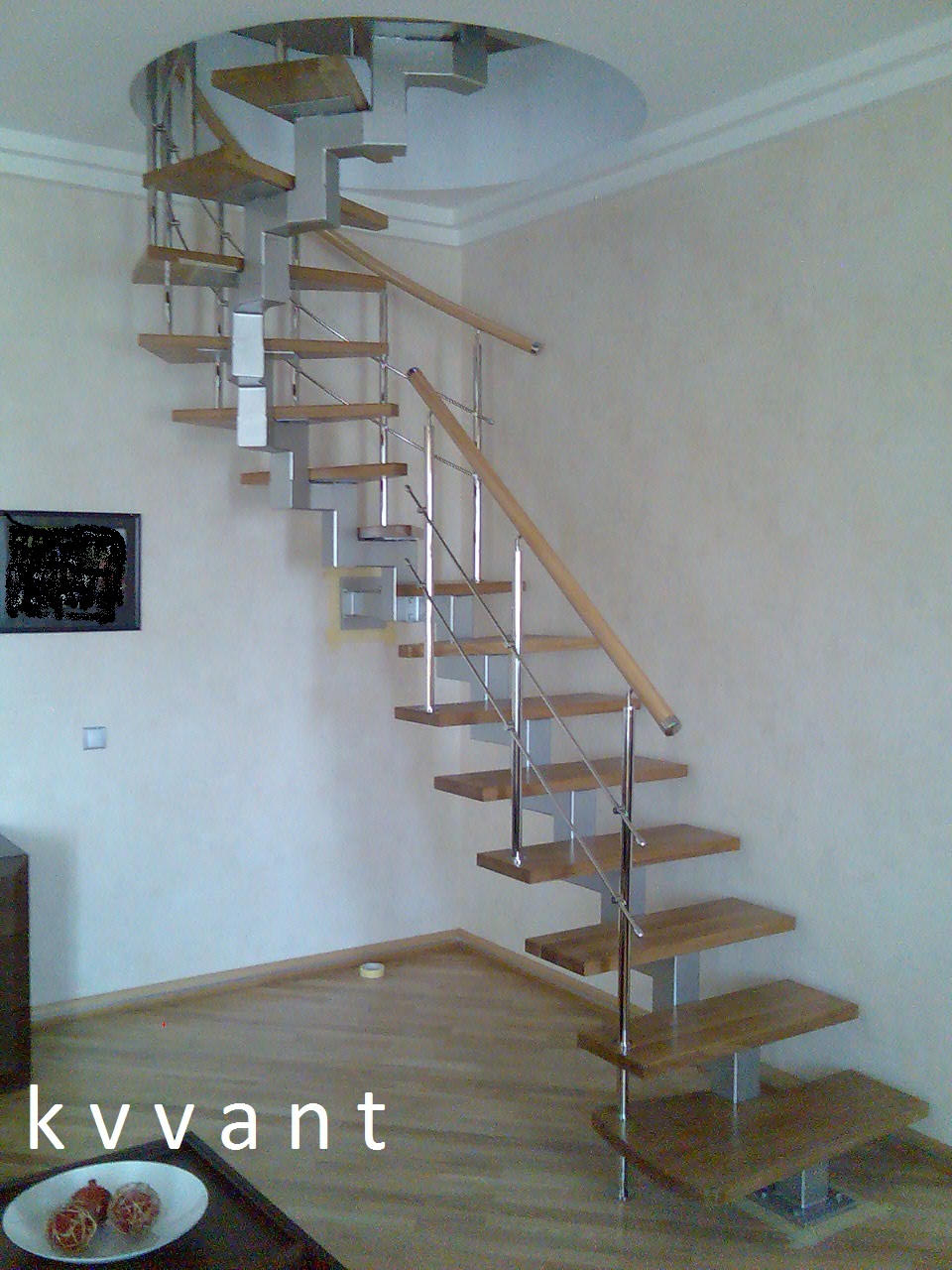

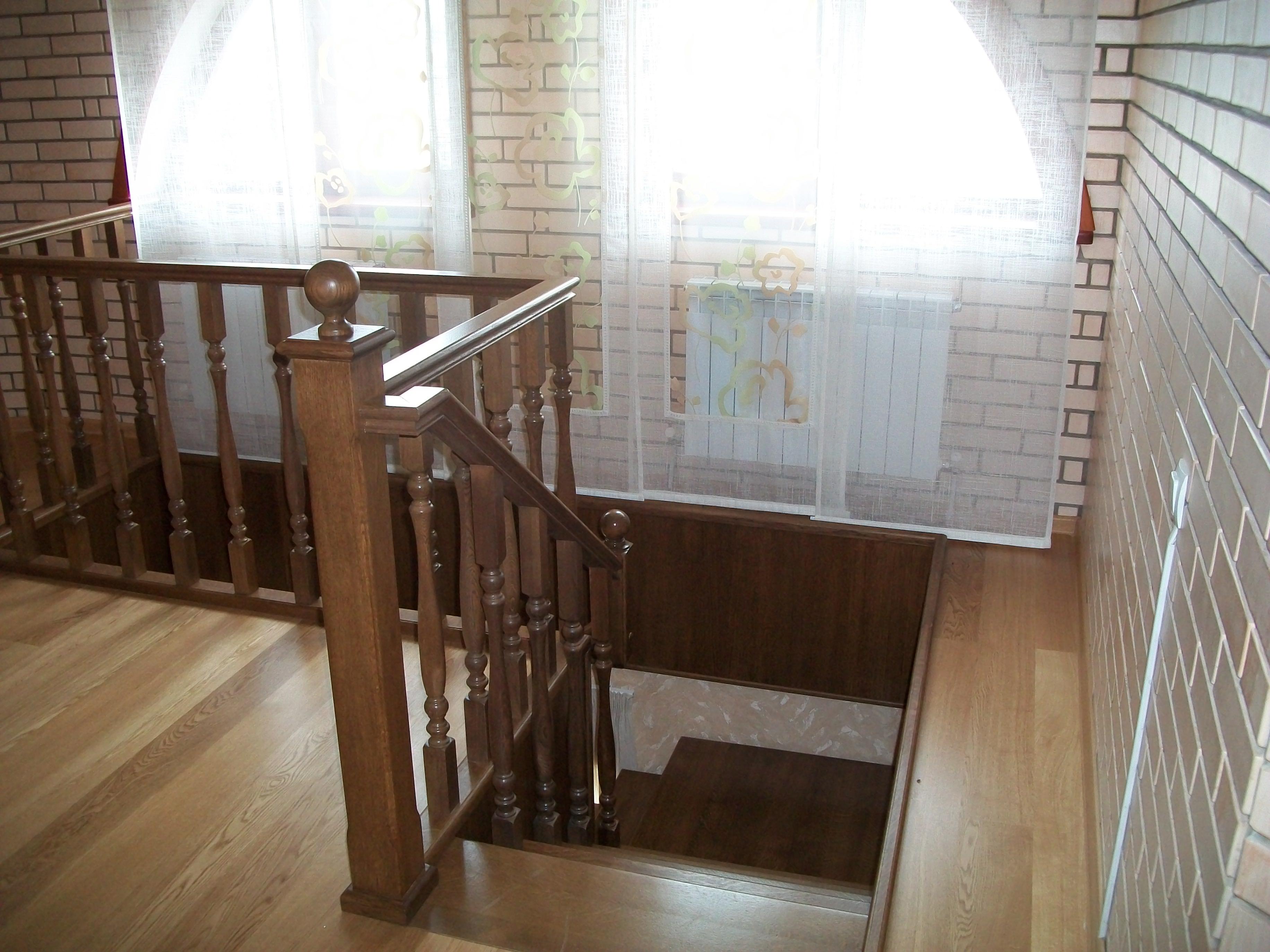

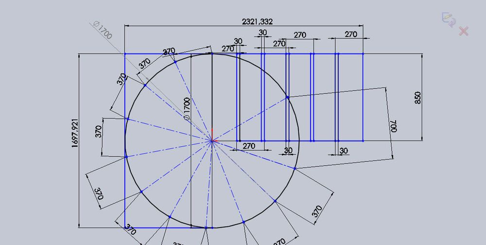

kvvant Опубліковано: 30 квітня 2013 Поділитись Опубліковано: 30 квітня 2013 (змінено) дайте расстояние указанное на фото . от лестничного проема , до двери.делал нечто похожее , получилось удобно. и высоту от пола до пола ,+ перекрытие -от потолка 1го этажа до пола 2го этажа Змінено 30 квітня 2013 користувачем kvvant 3 Посилання на коментар Поділитися на інших сайтах More sharing options...
artem224 Опубліковано: 30 квітня 2013 Поділитись Опубліковано: 30 квітня 2013 дайте расстояние указанное на фото . от лестничного проема , до двери.делал нечто похожее , получилось удобно. и высоту от пола до пола ,+ перекрытие -от потолка 1го этажа до пола 2го этажа Высота сказана.Удобно получилось. Смею утверждать, что Вы либо врун, либо делали лестницу не для человека-разумного...... В лучшем случае туда помещается малогабаритная лестница, которую очень сложно назвать удобной Посилання на коментар Поділитися на інших сайтах More sharing options...

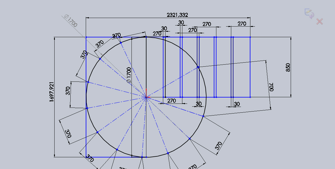

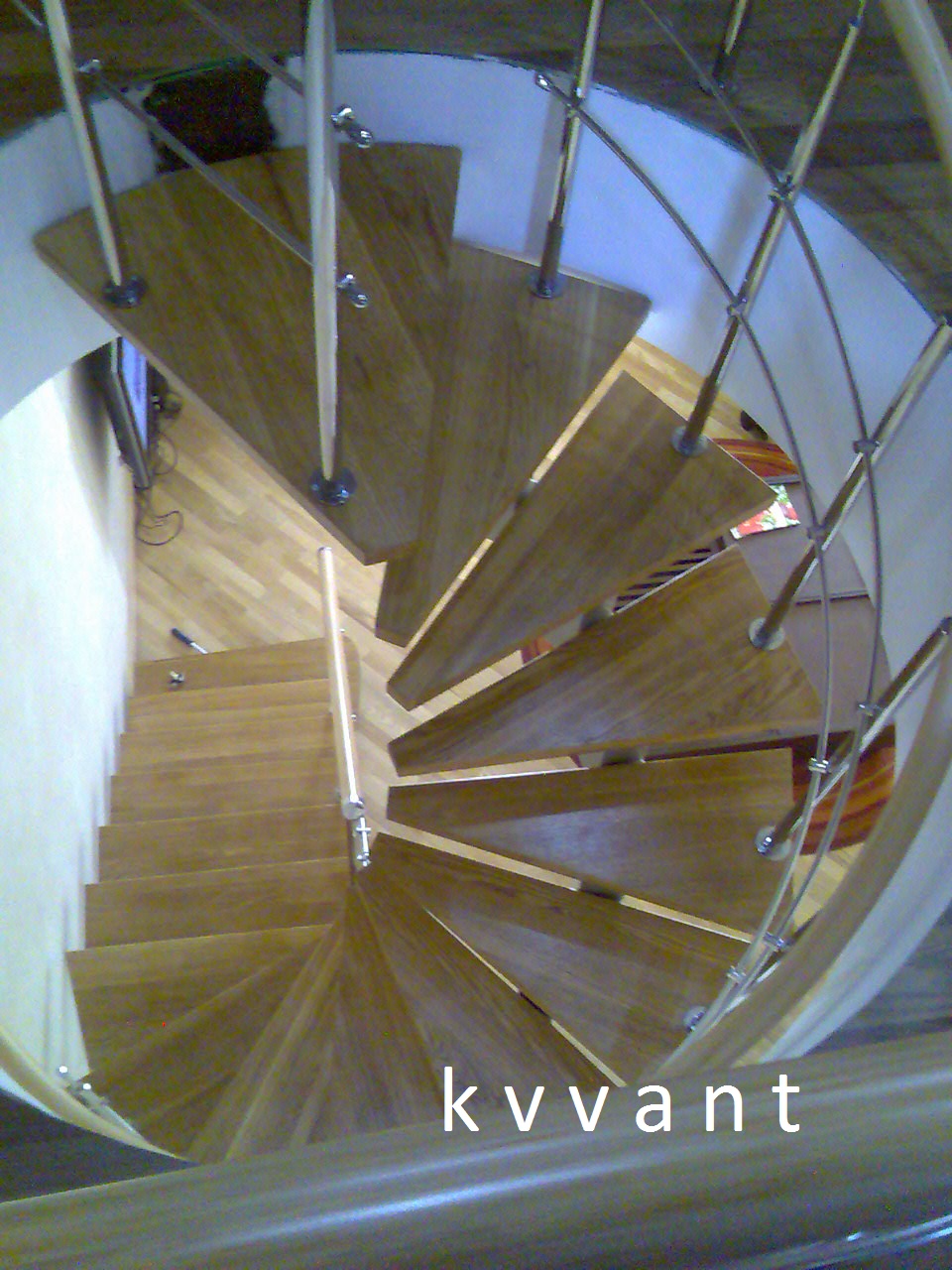

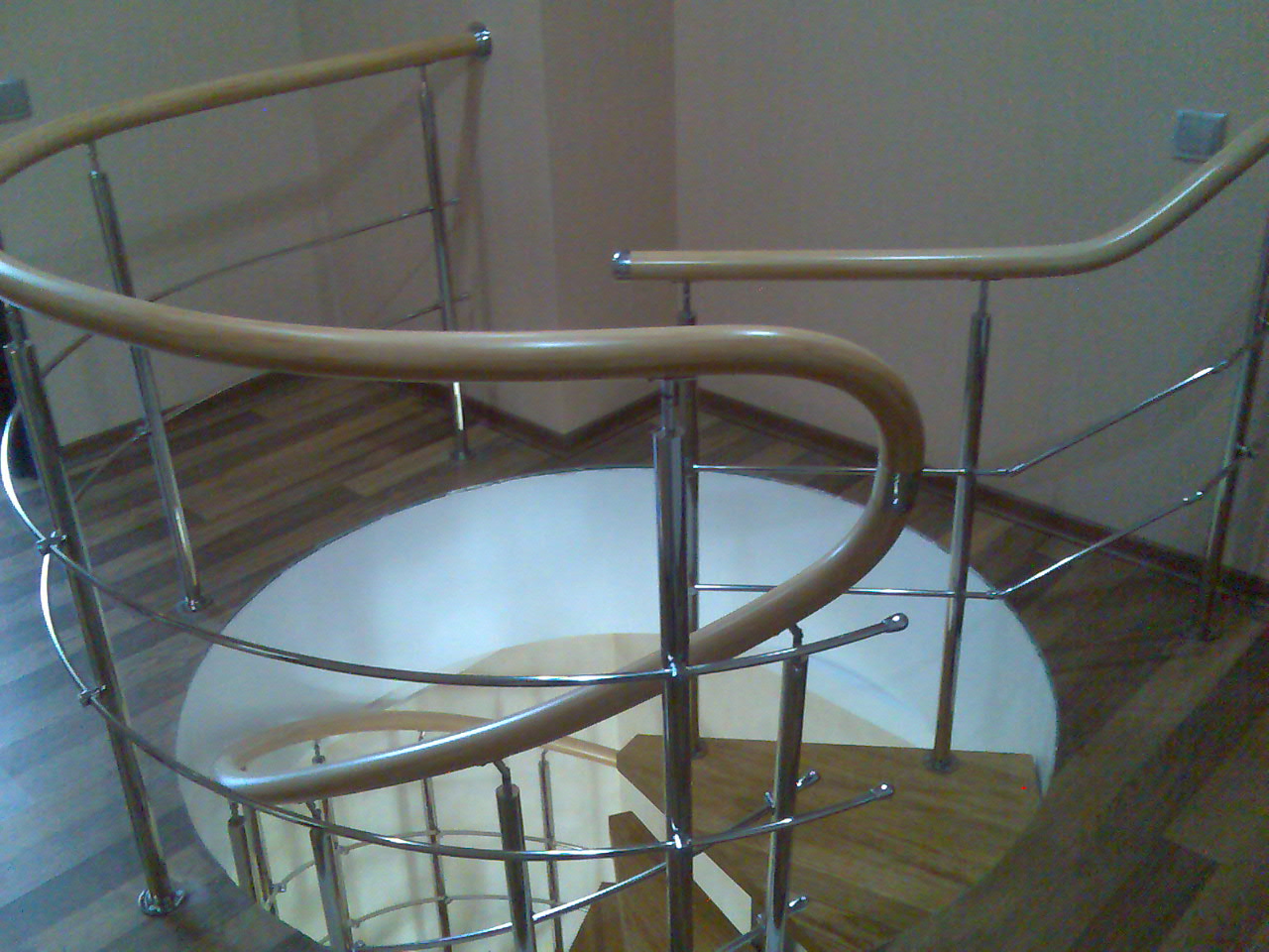

kvvant Опубліковано: 30 квітня 2013 Поділитись Опубліковано: 30 квітня 2013 Высота сказана.Удобно получилось. Смею утверждать, что Вы либо врун, либо делали лестницу не для человека-разумного...... В лучшем случае туда помещается малогабаритная лестница, которую очень сложно назвать удобной а вы типа умник да??? я написал , что делал чтото подобное , и для таких как вы ... типа я тут зэ бэст .... выложил фото с размерами , токо извините долго искал а вы опередили события , нуууу в общем известный ход в психологии , возвысится за счет унижения когото... я к стати с ростом 190 ходил по ней абсолютно свободно Посилання на коментар Поділитися на інших сайтах More sharing options...
artem224 Опубліковано: 30 квітня 2013 Поділитись Опубліковано: 30 квітня 2013 а вы типа умник да??? я написал , что делал чтото подобное , и для таких как вы ... типа я тут зэ бэст .... выложил фото с размерами , токо извините долго искал а вы опередили события , нуууу в общем известный ход в психологии , возвысится за счет унижения когото... я к стати с ростом 190 ходил по ней абсолютно свободно То что вы выложили -это винтовая лестница в круглом проеме диаметром 1698мм. Это ее вы называете похожей??? Проем надо расширять и не надо человека вводить в заблуждение своими постами. ПС. я уж не говорю о том , что винтовая лестница не может быть удобной.Если бы вы сказали что можно туда вписать лестницу...то я бы так не реагировал.Да можно.. но будет совсем не удобно. Посилання на коментар Поділитися на інших сайтах More sharing options...
