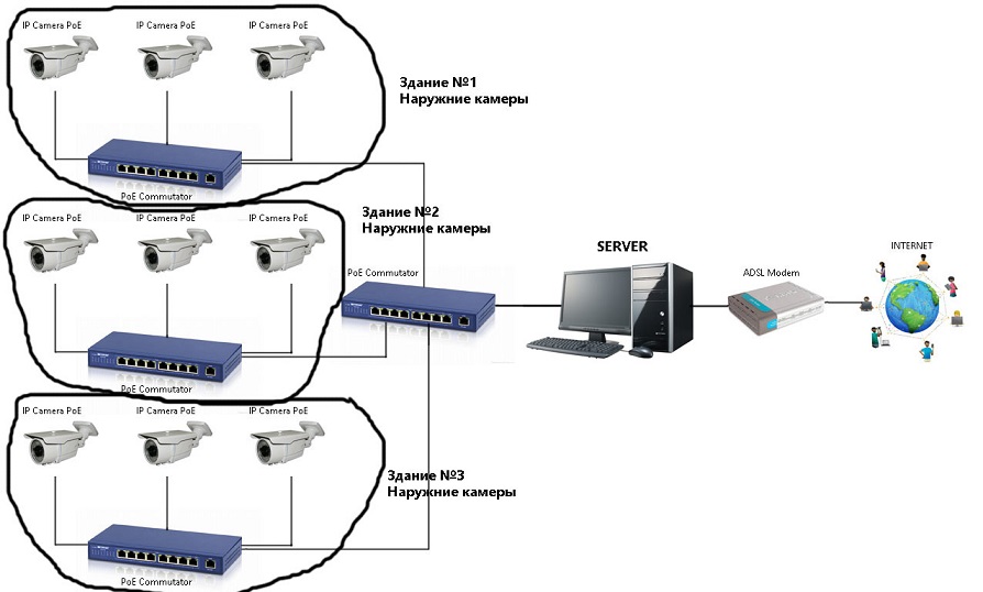

ypypy Опубліковано: 30 квітня 2013 Поділитись Опубліковано: 30 квітня 2013 Здравствуйте. Мне необходимо создать небольшую сеть камер уличного видеонаблюдения. Встал вопрос в грозозащитой. Такая защита работает? (ссылка устарела) если да, то как её организовать правильно Думаю использовать FTP медь экранированную. Питание PoE. Подскажите что с экраном делать. Таже всю проводку упакую в ПВХ рукав, есть у кого-нибудь опыт работы с ПВХ? (ссылка устарела) спасибо! Посилання на коментар Поділитися на інших сайтах More sharing options...

bms-group Опубліковано: 1 травня 2013 Поділитись Опубліковано: 1 травня 2013 Таже всю проводку упакую в ПВХ рукав Лучше использовать толстостенную трубу для наружного водопровода, ПВХ (гофра), как писали выше, рассыпается в хлам через непродолжительное время. Еще я бы посмотрел в сторону коммутаторов Korenix и между зданиями проложил оптику - вопрос грозозащиты будет снят. Вот, например, (ссылка устарела). Оптикой закольцовываете три здания - повышенная пропускная способность и надежность системы. Отличительные особенности: - Четыре 10/100 TX Power Over Ethernet порта и два 100Base FX порта расширения - Поддержка IEEE802.3 PoE plus - Вход 24VDC для питания нестандартных PoE устройств (питающихся от 22VDC) - Двойной режим проектирования PoE для поддержки DC 48V и DC 24V - Общая мощность, отдаваемая в нагрузку – до 100Вт - Повышенная мощность до 30Вт на каждый порт - Работа PoE по расписанию – по часам/неделям - Запатентованная технология Rapid Super Ring, время восстановления системы менее 5ms - Аппаратно встроенный сторожевой таймер для автоматического сброса - Жёсткий алюминиевый корпус с классом защиты IP-31 - Рабочая температура: -10C ... +60C (JetNet 4706f-w -25C ... +60C) 1 Посилання на коментар Поділитися на інших сайтах More sharing options...

Шарманщик Опубліковано: 1 травня 2013 Поділитись Опубліковано: 1 травня 2013 Еще я бы посмотрел в сторону коммутаторов Korenix и между зданиями проложил оптику - вопрос грозозащиты будет снят. Сорри, а эти коммутаторы пассивные, т.е. без питания работают? Грозозащита аппаратная - она не токма сигнальные тракты защищать должна - её в первую голову для цепей питания применить полезно - оттель основная пакость прилетает... 1 Посилання на коментар Поділитися на інших сайтах More sharing options...
bms-group Опубліковано: 1 травня 2013 Поділитись Опубліковано: 1 травня 2013 Сорри, а эти коммутаторы пассивные, т.е. без питания работают? C питанием, конечно. Это пром. коммутаторы, от 24 до 50 VDC питание. При грозе основная опасность возникает от наводки в длинных линиях (соединение между зданиями), которые опосредованно образуют петли, разделенные оборудованием (то есть между шиной питания и сигнальным кабелем). При достижении серьезного потенциала между шиной питания и сигнальной шиной происходит пробой внутри устройства (в данном случае коммутатора). Не нашел книгу, в которой была правильная картинка - нарисовал свою по памяти. Опасность представляют два контура (хотя строго говоря их три, еще один между шиной питания и землей), показанные заштрихованными участками. Один между шиной питания и сигнальной линией и второй - между сигнальной линией и землей. Если сигнальная линия из проводника (медь, алюминий) - во многих документах есть рекомендация прокладывать ее в земле в металлической труде, заземленной с обеих концов (всегда интересовало зачем заземлять трубу, которая и так всей поверхностью соприкасается с землей, но это ладно). В случае, если мы имеем сигнальную линию из диэлектрика - уходит опасность от нижнего (по рисунку) контура. А если питание устройства осуществляется от SELV источника питания - то уходит опасность от верхнего по рисунку замкнутого контура. Посилання на коментар Поділитися на інших сайтах More sharing options...
SON Опубліковано: 1 травня 2013 Поділитись Опубліковано: 1 травня 2013 C питанием, конечно. Это пром. коммутаторы, от 24 до 50 VDC питание. Какое потребление? Постройте на аналоговых камерах, дешевле выйдет. Коаксиальный кабель более устойчив к грозе чем витая пара. Ежли на разводку использовать оптику (ВОЛС) то автоматом вылезет вопрос с питанием самих камер. Добавлено через 3 минуты оттель основная пакость прилетает... В таких сетях (витая пара на улице) как правило вышибает сами порты на коммутаторах, по питанию гораздо реже. Посилання на коментар Поділитися на інших сайтах More sharing options...
bms-group Опубліковано: 1 травня 2013 Поділитись Опубліковано: 1 травня 2013 Какое потребление? Я давал ссылку на страничку продукта, там и гляньте. Ежли на разводку использовать оптику (ВОЛС) то автоматом вылезет вопрос с питанием самих камер. Я имел в виду что оптикой соединяют разные здания, а не коммутатор и камеры. В таких сетях (витая пара на улице) как правило вышибает сами порты на коммутаторах, по питанию гораздо реже. Имелось в виду скорее всего помехи, приходящие по питанию во время грозы. Посилання на коментар Поділитися на інших сайтах More sharing options...
ypypy Опубліковано: 2 травня 2013 Автор Поділитись Опубліковано: 2 травня 2013 На счет гофры понял, использовать ПВХ не буду. На счет оптики - не вариант, так как расстояние между зданиями до 100м. В землю закопать нет возможности, возможно только по воздуху, скажите стоит ли вообще упаковывать витую пару в металлическую гофру или можно обойтись использованием хорошей витой пары для наружей установки и использовать грозозащиту. ещё нашел такую статью, это просто реклама или реально можно использовать? может кто сталкивался. imc.org.ua/index1.php?a=pavlabor коммутаторы хочу использовать следующие, хорошее соответствие функционала и цены www.shop.nag.ru/catalog/00001.Kommutatory/10808.Ubiquiti/10160.TS-8-Pro-POE Посилання на коментар Поділитися на інших сайтах More sharing options...
