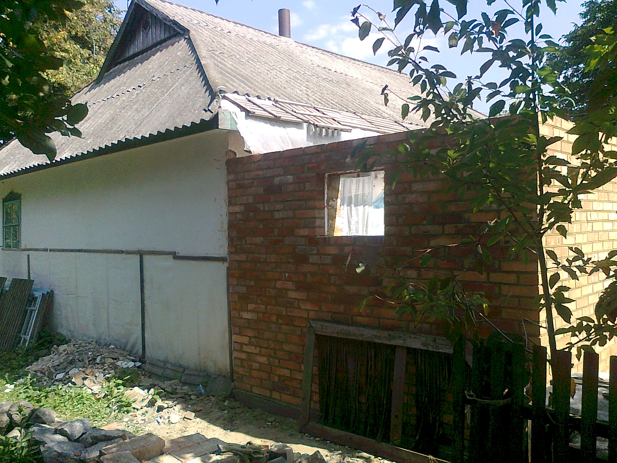

Кровля пристройки и терассы.

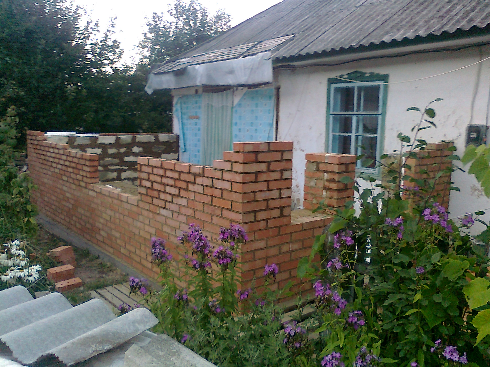

Намеченные столбики уже вылиты из бетона и в принципе можно приступать к кровле.
Выше есть фотки всего того что задумывал сделать.
Сечения стропил и мауерлата вроде как не очень подходит, но предполагаю, что под маерлат поставлю по одному столбу посредине в виде подпорки. Этого должно хватить.
По стропилам - сечение 150х50 с шагом 600 при угле односкатной кровли в 10 градусов расчет не проходит, но другой ставить не буду - будем чистить снег. Тем более что батя стремается и все равно чистит крышу - типа нечем заняться. :)
Вопрос в следующем - он изложен выше. Засчет пирога по дереву стык односкатной кровли и кровли дома перемещается выше и заходит внутрь стены. Картинку выше как мог так и нарисовал. вопрос - как правильно сделать узел примыкания чтобы небыло протечек? Какую гидроизоляцию использовать? Планируем в качестве накрытия использовать металопрофиль длинной 11 м, чтобы без стыков накрыло по длинне и веранду и терассу. Соответственно, где то советовали вроде использовать в качестве гидроизоляции пленку Антиконденсат. Что скажете?

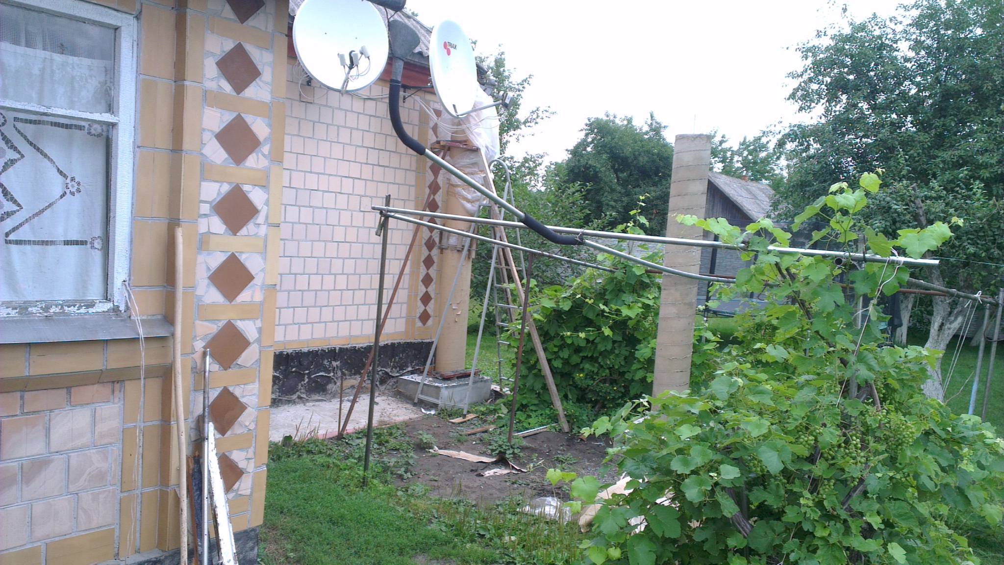

Колонны готовы.
Дерево обработано противогрибковым самодельным составом, который обсуждали здесь на форуме.
Еще сварю шведский составчик и покрою им балки 150х150 под мауерлат.
В общем, пришла пора начинать крыть.

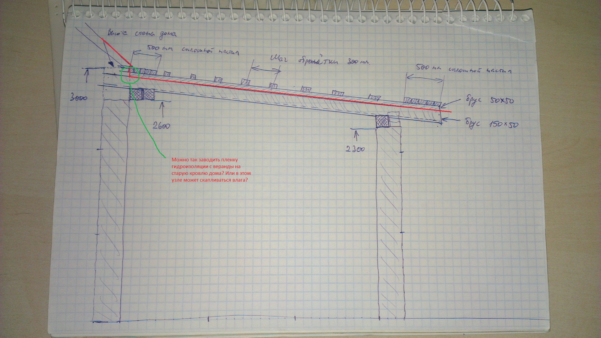

Вопросы следующие:
1. Высота стены возле ската кровли дома - 3000 мм. Высота на которой будет лежать мауерлат - 2600. С толщиной мауерлата - 2750. Угол наклона около 5...6 градусов, поэтому плюс толщина стропилины 150х50 - получаем высоту 2900 мм. Тоесть уровень укладки гидроизоляции на 100 мм ниже края основной кровли. Можно ли гидроизоляцию от стропилины завернуть наверх на стропилину от кровли дома? не будет ли в таком загибе скапливаться влага?
2. Как в такой ситуации устанавливать снизу пленку пароизоляции? Что куда заворачивать? Как обходить мауерлатный брус?
3. Крыть буду профнастилом. Достаточно такого шага обрешетки и на краях?
4. В описании пишут, что при таком малом угле стык листов нужно герметизировать... подскажите чем и где взять?
5. Крепить специальными шурупами с шайбой, но советуют не китайской. А в Епицентре только Expert. Опять-таки - где можно достать нормальные шурупы?
6. При шаге обрешетки 300 мм и крепеже в шахматном порядке через волну в каждой обрешетке - получается 14 шурупов на квадратный метр. Не многовато ли?
Пока все, будут еще вопросы... со временем. :)

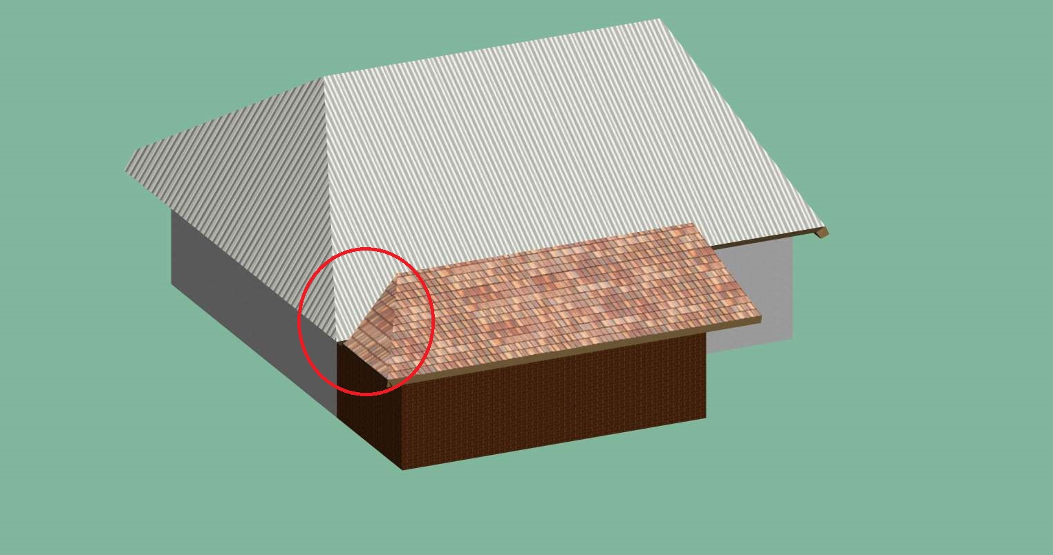

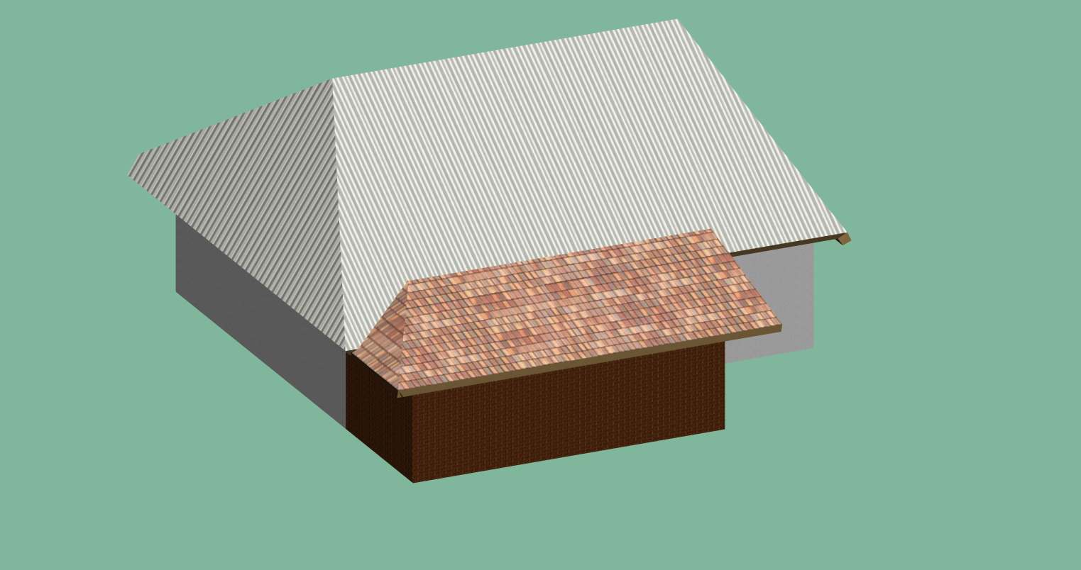

Добрый день! Прошу прощения, что в Вашей теме, но такая же проблема возникла у нас. Не понимаю, как состыковать веранду к дому, особенно угол крыши (второе фото).
Есть ли у кого наработки и предложения?
Думаю кидать балочки и заводить их в существующую стену из глины (где-то на 200-250мм).Перекрытие утеплять минватой, а потом делать скат 15%.
Пока ответов нет, но знакомый предложил сделать типа такого.
Вот то что обвел и больше всего смущает, как правильно сделать!
