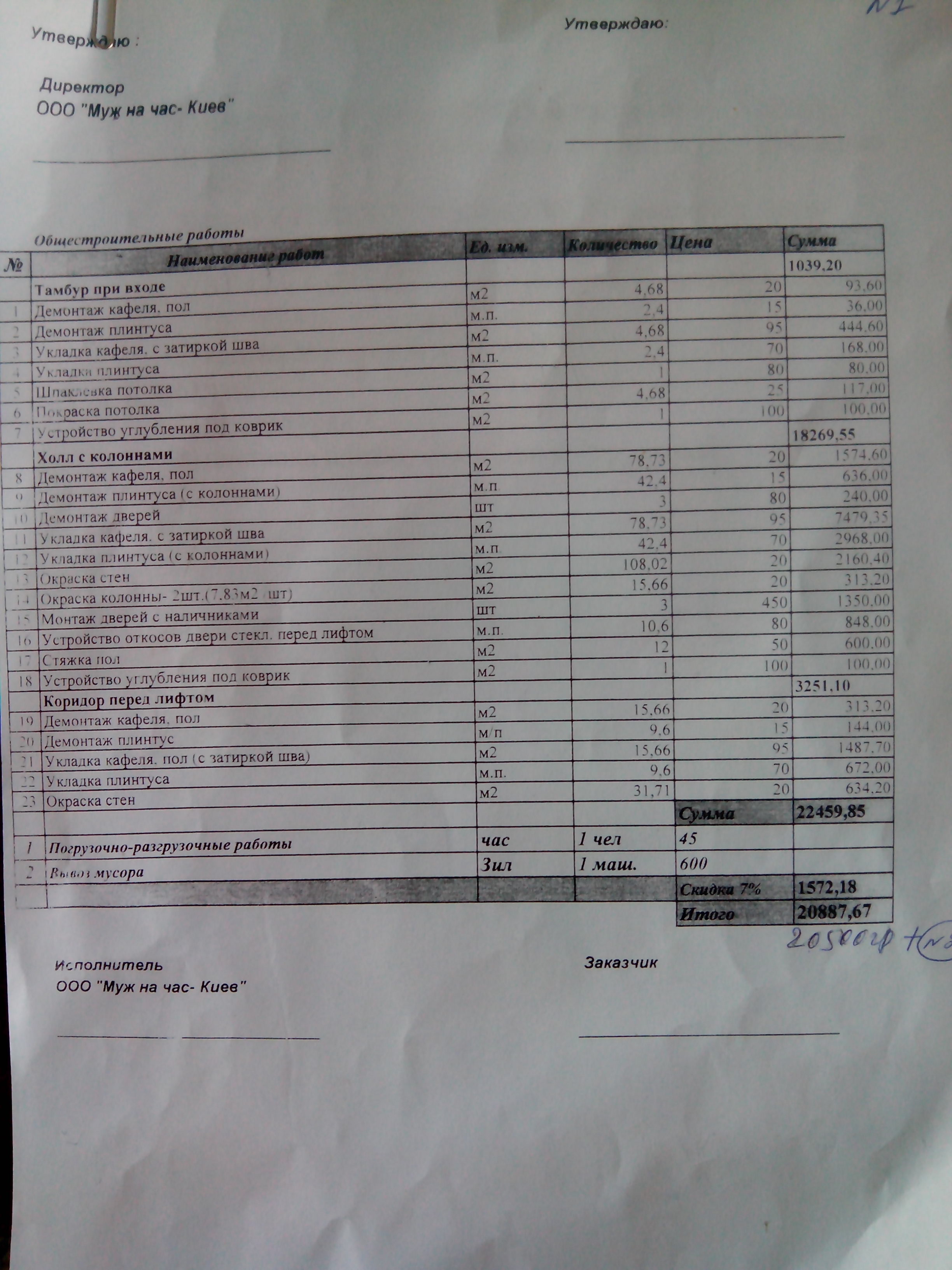

ekoteplo Опубліковано: 29 квітня 2013 Поділитись Опубліковано: 29 квітня 2013 Оцените, пожалуйста, смету, которые сляпали наши "активисты" с помощью какой-то фирмы. Насколько реальны расценки? Если можете, дайте свои, пожалуйста. Посилання на коментар Поділитися на інших сайтах More sharing options...
malyarman Опубліковано: 30 квітня 2013 Поділитись Опубліковано: 30 квітня 2013 Оцените, пожалуйста, смету, которые сляпали наши "активисты" с помощью какой-то фирмы. Насколько реальны расценки? Если можете, дайте свои, пожалуйста. Как по мне-нормальные расценки.Если ещё и учитывать,что это парадный,где будут постоянно шастать люди во время работы,то вообще нормальные.Единственное,к чему можно придраться,так это к плинтусам по 70грн. 1 Посилання на коментар Поділитися на інших сайтах More sharing options...
Сергей-ASSA Опубліковано: 1 травня 2013 Поділитись Опубліковано: 1 травня 2013 Хорошие расценки. Единственное,к чему можно придраться,так это к плинтусам по 70грн. Чет кажется, что эти пинтуса из порезаной плитки прийдется лепить - тогда полный адекват. 1 Посилання на коментар Поділитися на інших сайтах More sharing options...
