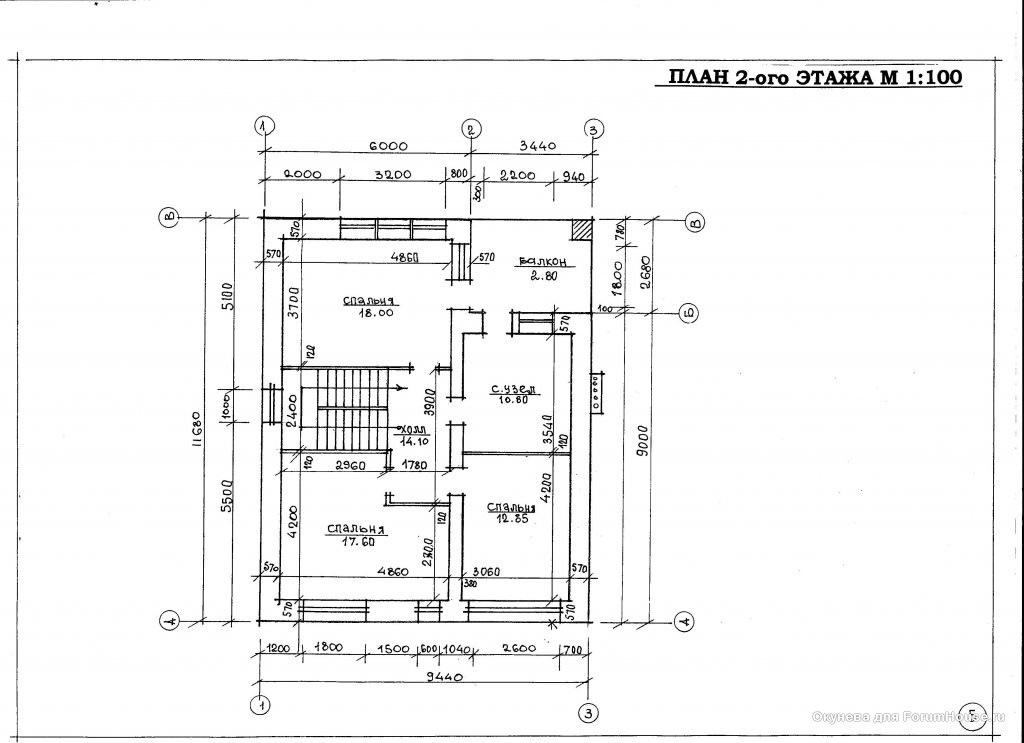

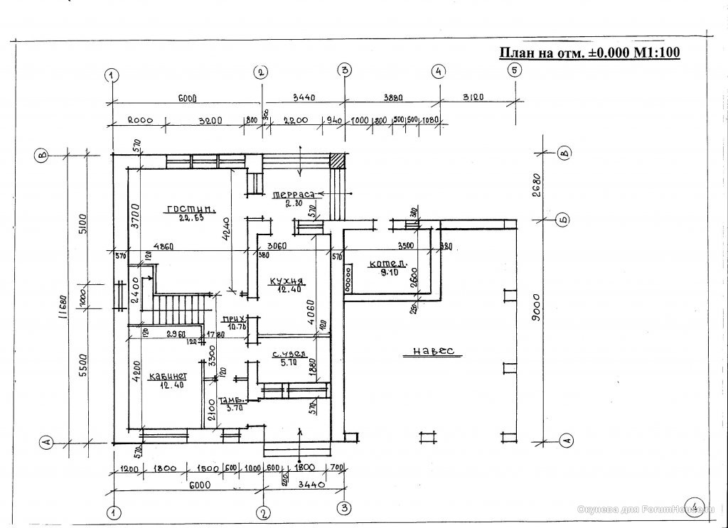

kazakovkv Опубліковано: 27 квітня 2013 Поділитись Опубліковано: 27 квітня 2013 Всем добрый день и с наступающими праздниками. Пришла пора и нам строится, выбрали польский проект zx 24, адаптировали к нашим реалиям и после майских приступим. Участок 7.5 и 10 соток, ровный. По заверениям соседей земля: 90см чернозем далее глина на 2,5 метра. получили эскизный проект и разрешение на строительство, так быстро чертился проект и делалось разрешение, что не успели внести изменения. Дом, как мне представляется: - фундамент лента 1,30м железобетон М 250, армированный 12мм пруток с подсыпкой и трамбовкой песка. - цоколь на 2 ряда силикатного кирпича - стена ГСБ 300мм, утеплитель минеральная вата, облицовочный керамический кирпич - крыша мягкая кровля - перекрытия 1 этаж - стяжка, теплый пол, 2 этаж плиты перекрытия, холодный чердак В процессе подготовки пришли к выводу, что нужен погреб под котельной, это одно изменение и второе расширить гараж до 4.5м в ширину. Жить собираемся постоянно, дом строится на севере Воронежской области Отопление газ, вода от скважины, канализация - яма. Выкладываю чертежи и прошу посоветовать по существу проекта, может что стоит изменить, заранее благодарен. Посилання на коментар Поділитися на інших сайтах More sharing options...

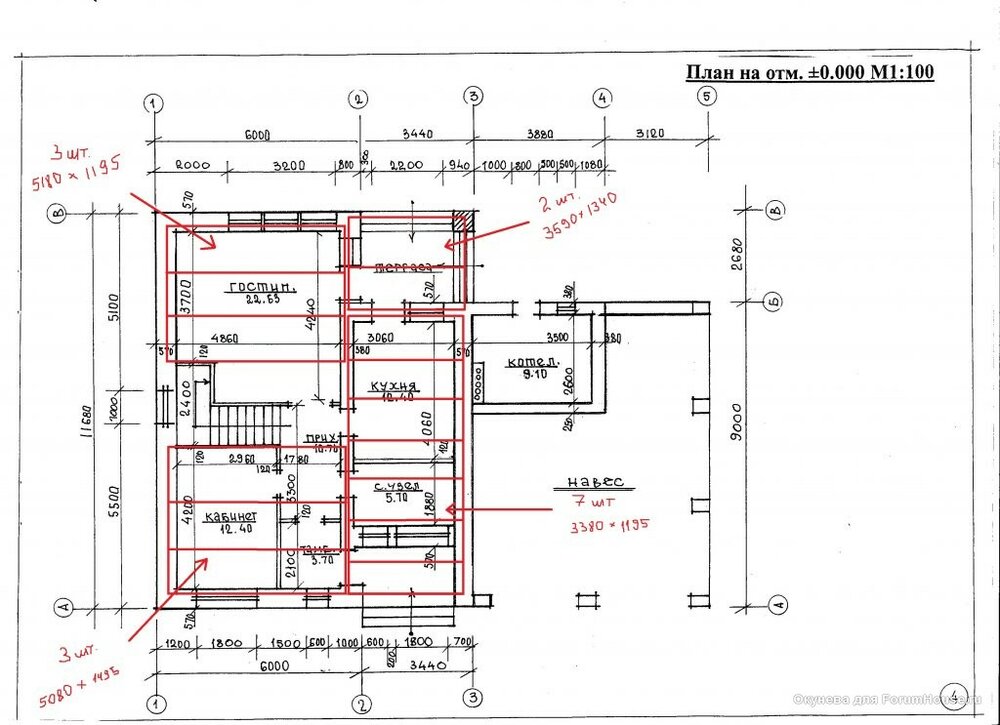

ПГС-Проект Опубліковано: 11 березня 2015 Поділитись Опубліковано: 11 березня 2015 Две плиты на против лестничного марша нужно делать длиннее, во избежанию заливки монолитных участков.. И встречаются же еще проекты выполненные с помощью карандашей и линейки!! Посилання на коментар Поділитися на інших сайтах More sharing options...
Kosmos7501 Опубліковано: 12 грудня 2015 Поділитись Опубліковано: 12 грудня 2015 Длиннее делать нельзя.Свисающие концы плит могут отломиться. Посилання на коментар Поділитися на інших сайтах More sharing options...
ПГС-Проект Опубліковано: 13 грудня 2015 Поділитись Опубліковано: 13 грудня 2015 Свисающие концы плит могут отломиться. Отломятся они лишь в том случае если если в этом месте разместить вертолетную площадку. Существует комплекс мероприятий и некая последовательность действий на строй-площадке в результате которых получается результат имеющий право на существование! Посилання на коментар Поділитися на інших сайтах More sharing options...
Игорь&Ира Опубліковано: 13 грудня 2015 Поділитись Опубліковано: 13 грудня 2015 Отломятся они лишь в том случае если если в этом месте разместить вертолетную площадку. Точки опирания плит ПК - торцы шириной по 12-15 см. Посилання на коментар Поділитися на інших сайтах More sharing options...
ПГС-Проект Опубліковано: 13 грудня 2015 Поділитись Опубліковано: 13 грудня 2015 Точки опирания плит ПК - торцы шириной по 12-15 см. Так и есть. Посилання на коментар Поділитися на інших сайтах More sharing options...
