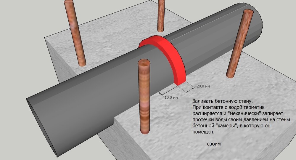

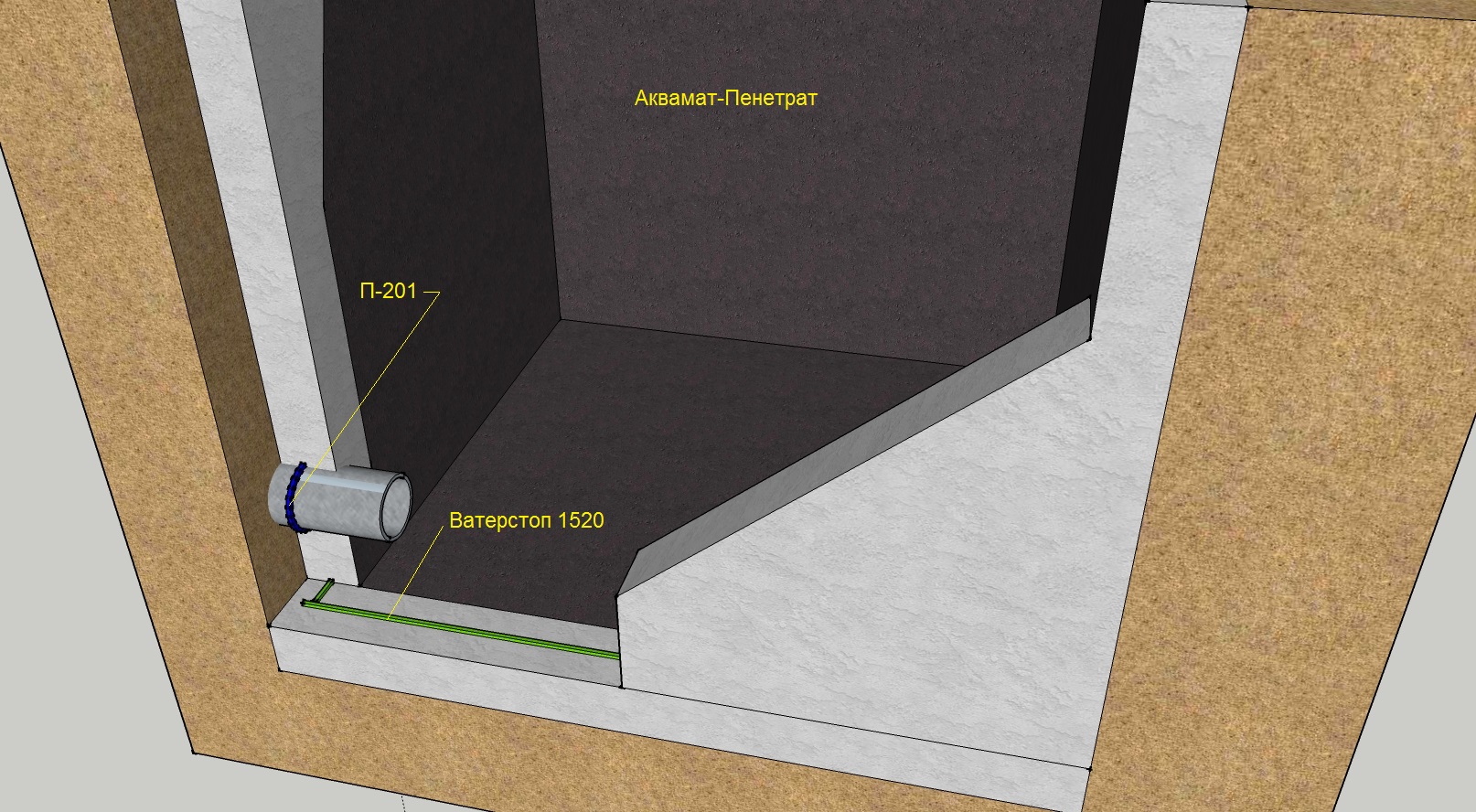

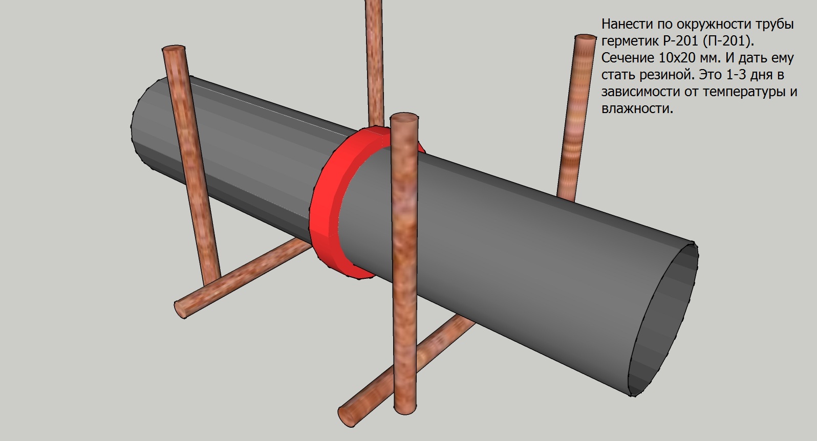

Vikctor Опубліковано: 7 листопада 2013 Поділитись Опубліковано: 7 листопада 2013 Propeller, можно Вас немного помучать по конкретным необходимым мне материалам и цифрам расхода/стоимости? К сожалению не умею так красиво объёмно рисовать, буду описывать. Планирую герметичную камеру ЛОС выполнить из монолита. Залил 200мм фундамент (2м на 3м грубо) заводским бетоном В25(М350)П4. Стены (высота около 1,2м, толщина 150мм) планирую заливать из самомесного бетона. Снизу по периметру стен перед заливкой уложу бентонитовый шнур. С его кол-вом/ценой не сложно разобраться самостоятельно на Вашем сайте. Кроме шнура мне понадобятся гидроизолирующая добавка в бетон, совместимая с Вашим же Адиум 150 и какая-то стойкая (вероятно обмазочная) гидроизоляция сверху фундамента(дно герметичной камеры). Для последней есть иные варианты кроме Аквамат-Эластик? Всё же цена высоковатая, как для септика...С другой стороны септик в 4м от дома и его герметичность мне важна. Вокруг входящей и выходящей 110мм труб можно обойтись тем же бентонитовым шнуром? Также понадобится гидроизолировать монолитное перекрытие(оно же кровля) летнего душа толщиной 180-200мм, размеры 2,3*3,3м. Что эффективней/дешевле в этом случае - проникающая или обмазочная? Тут ещё будет пару проходов для водопроводных труб, а также крепёж для ёмкости с водой, которые тоже разумеется нужно выполнить герметично. Завалил вопросами, понимаю. В прошлое межсезонье тоже мучал Вас вопросами, зато летом достаточно было просто позвонить и заказать нужные мне товары. Вот и в следующем сезоне хочу просто звонить и диктовать... Посилання на коментар Поділитися на інших сайтах More sharing options...

Propeller Опубліковано: 8 листопада 2013 Поділитись Опубліковано: 8 листопада 2013 Планирую герметичную камеру ЛОС выполнить из монолита. Залил 200мм фундамент (2м на 3м грубо) заводским бетоном В25(М350)П4. Стены (высота около 1,2м, толщина 150мм) планирую заливать из самомесного бетона. Снизу по периметру стен перед заливкой уложу бентонитовый шнур. С его кол-вом/ценой не сложно разобраться самостоятельно на Вашем сайте. Кроме шнура мне понадобятся гидроизолирующая добавка в бетон, совместимая с Вашим же Адиум 150 и какая-то стойкая (вероятно обмазочная) гидроизоляция сверху фундамента(дно герметичной камеры). Для последней есть иные варианты кроме Аквамат-Эластик? Всё же цена высоковатая, как для септика...С другой стороны септик в 4м от дома и его герметичность мне важна. Применяйте без проблем Аквамат-Пенетрат. Как обмазку. В бетон вместе с Адиумом добавляйте АДИНОЛ-РАПИД. Тут дело не в ускорении набора прочности, а том что Рапид очень хорошо способствует самокальматации бетона (бетон не заканчивает уплотняться через 28 дней. Он потом это делает годы). Вокруг входящей и выходящей 110мм труб можно обойтись тем же бентонитовым шнуром? Нет. Лучше герметиком П-201 (P-201). См рисунок. Только у Вас сечение колбаски герметика можно сделать 5х20 мм. 2 Посилання на коментар Поділитися на інших сайтах More sharing options...
Propeller Опубліковано: 8 листопада 2013 Поділитись Опубліковано: 8 листопада 2013 Это общий вид септика. Правда труба у Вас будет "под потолком". Это я просто типовик Вам показываю. 1 Посилання на коментар Поділитися на інших сайтах More sharing options...
Vikctor Опубліковано: 8 листопада 2013 Поділитись Опубліковано: 8 листопада 2013 Применяйте без проблем Аквамат-Пенетрат. Как обмазку. Это общий вид септика. Я правильно понимаю, что и дно и стены обрабатывать Аквамат-Пенетрат? И ничего, что на дне к моменту обработки бетон уже будет выстоявшийся? А по расходу подскажите? Количество слоёв для моих задач и т.п. ПС: по перекрытию летнего душа позже? Посилання на коментар Поділитися на інших сайтах More sharing options...
Propeller Опубліковано: 8 листопада 2013 Поділитись Опубліковано: 8 листопада 2013 и дно и стены обрабатывать Аквамат-Пенетрат? Да. И ничего, что на дне к моменту обработки бетон уже будет выстоявшийся? Абсолютно! А по расходу подскажите? Количество слоёв для моих задач и т.п. Расход у этого материала один на все случаи жизни = 1,5 кг на 1 м кв. www.ekco.com.ua/uploads/site_structure/pdf/0755/60.pdf ПС: по перекрытию летнего душа позже? Крышу летнего душа Вы планируете делать в этом году? Посилання на коментар Поділитися на інших сайтах More sharing options...

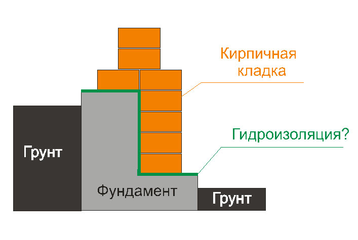

KGN Опубліковано: 24 квітня 2014 Поділитись Опубліковано: 24 квітня 2014 Возник вопросик. Из чего лучше сделать гидроизоляцию между фундаментом и кирпичной кладкой при постройке забора по такой схеме, где фундамент одновременно выполняет и роль подпорной стенки? Посилання на коментар Поділитися на інших сайтах More sharing options...
Propeller Опубліковано: 24 квітня 2014 Поділитись Опубліковано: 24 квітня 2014 Возник вопросик. Из чего лучше сделать гидроизоляцию между фундаментом и кирпичной кладкой при постройке забора по такой схеме, где фундамент одновременно выполняет и роль подпорной стенки? А этот фундамент уже есть? Посилання на коментар Поділитися на інших сайтах More sharing options...

KGN Опубліковано: 25 квітня 2014 Поділитись Опубліковано: 25 квітня 2014 А этот фундамент уже есть? Не-а. Нету еще ничего, только в планах на ближайшее время. Очень не хочется ложить туда что-то типа рубероида, а хочется чем-то таким водонепроницаемым помазать, чтобы была нормальная адгезия как с бетоном, так и с кладочным раствором Посилання на коментар Поділитися на інших сайтах More sharing options...
