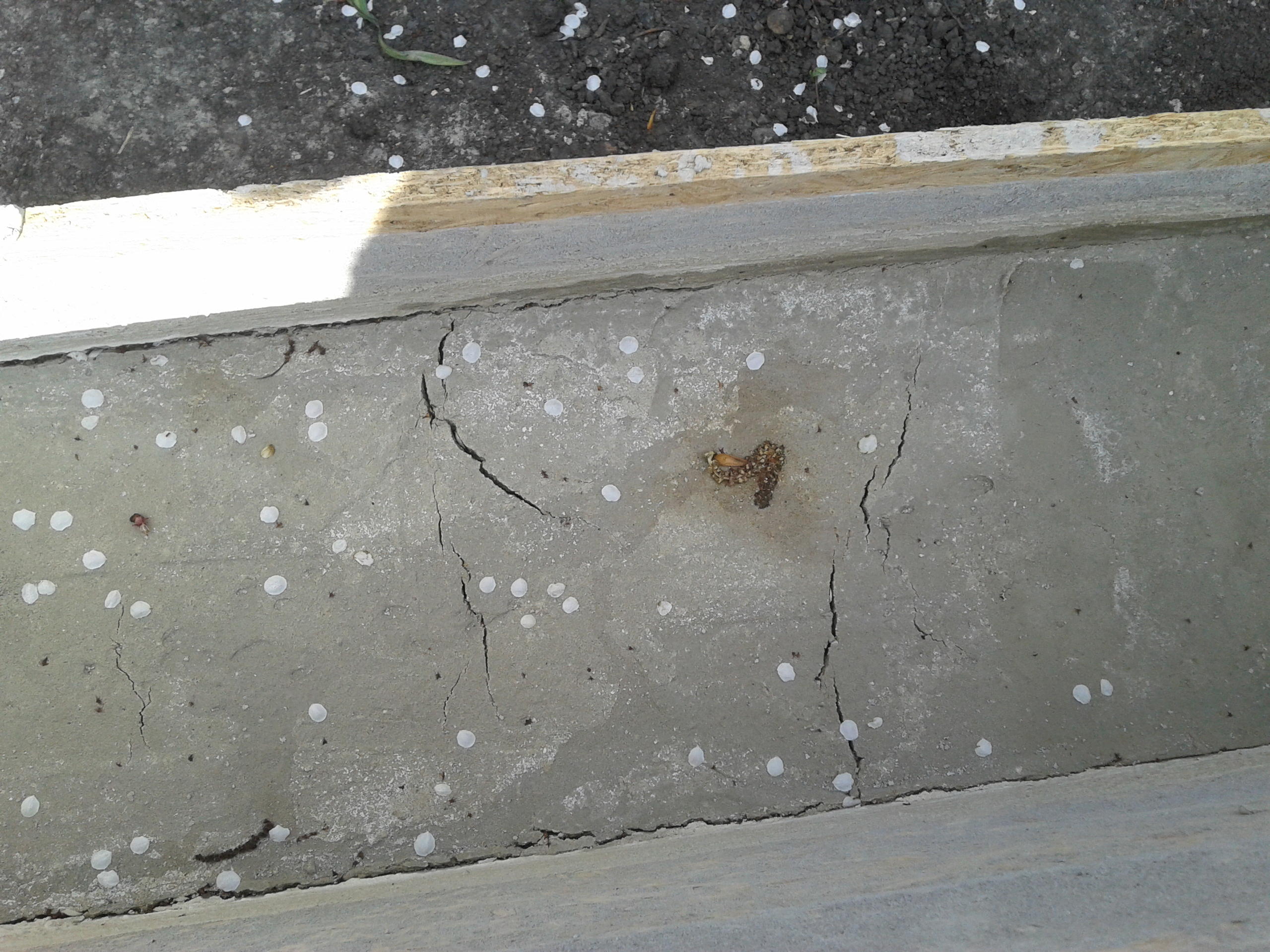

AlexSashka85 Опубліковано: 23 квітня 2013 Поділитись Опубліковано: 23 квітня 2013 Подскажите, если при заливке фундамента (гранотсев, бетон, кирпич) при подсыхание пошли мелкие трещины, шириной около 1 мм, можно ли строить на нем? хотим построить сарай и полублоков, но вот возникла такая проблема с фундаментом. Из-за чего могли образоваться трещины? При чем в нескольких местах одного края, а другой край-идеально! Помогите. Посилання на коментар Поділитися на інших сайтах More sharing options...
wipe Опубліковано: 23 квітня 2013 Поділитись Опубліковано: 23 квітня 2013 Не равномерная усадка, трамбовали, проливали ? глубина на которую садили фундамент ? 1 Посилання на коментар Поділитися на інших сайтах More sharing options...
AlexSashka85 Опубліковано: 23 квітня 2013 Автор Поділитись Опубліковано: 23 квітня 2013 там всего 40 см глубина, и ширина 30см, высота над уровнем земли 20см Добавлено через 45 секунд и что теперь делать? как исправлять ситуацию? Посилання на коментар Поділитися на інших сайтах More sharing options...

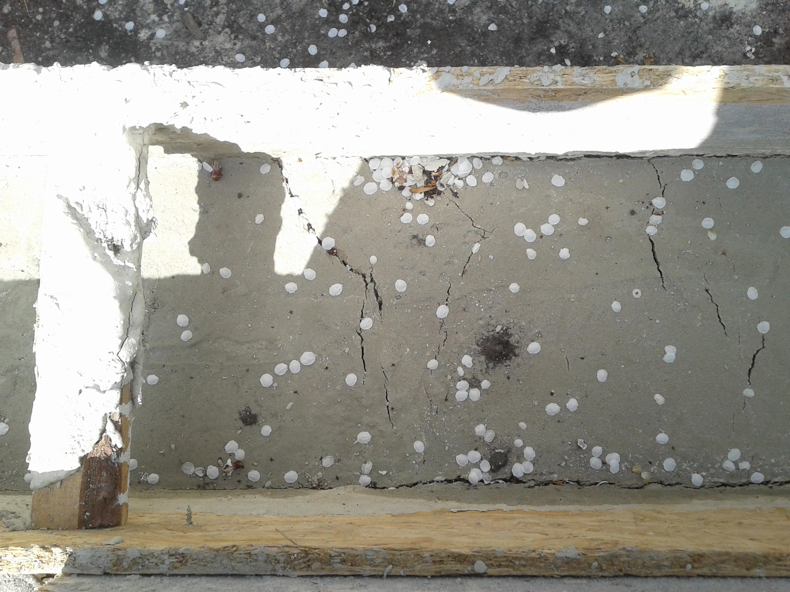

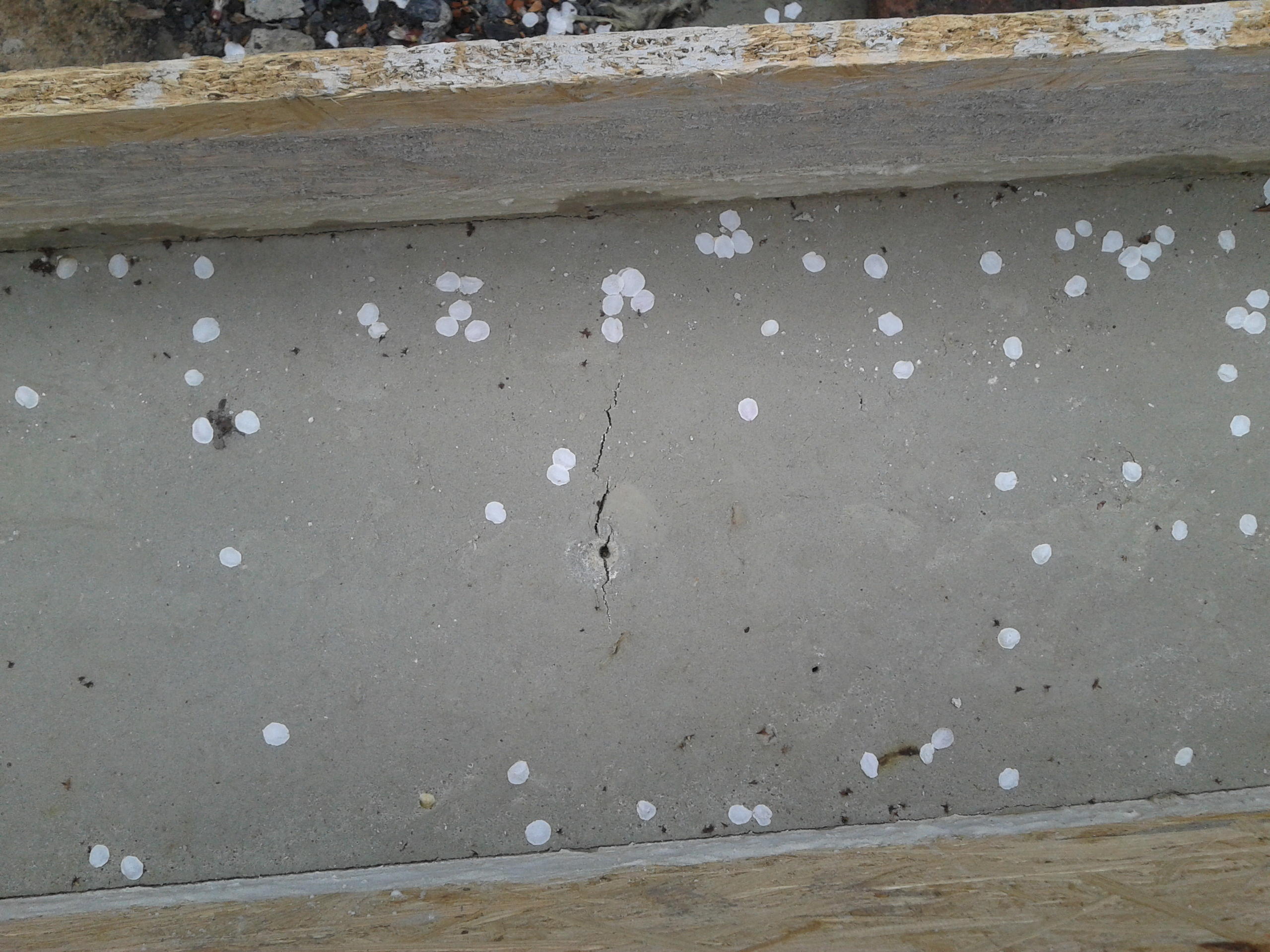

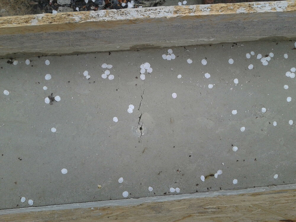

AlexSashka85 Опубліковано: 23 квітня 2013 Автор Поділитись Опубліковано: 23 квітня 2013 посмотрите фото во вложении. спасибо. Посилання на коментар Поділитися на інших сайтах More sharing options...
Игореха Опубліковано: 23 квітня 2013 Поділитись Опубліковано: 23 квітня 2013 посмотрите фото во вложении. спасибо. Снимите опалубку и сделайте фотографии боковин. Но тут судя по всему большого криминала нет, пока. Очевидно не выдержано водо-цементное соотношение. А по простому - слишком много воды было в бетоне, и он дал усадку. А что значит "кирпич"? Вы его куда, в бетон добавляли?? Арматура есть в фундаменте? Посилання на коментар Поділитися на інших сайтах More sharing options...
AlexSashka85 Опубліковано: 23 квітня 2013 Автор Поділитись Опубліковано: 23 квітня 2013 Добавляли кирпич в фундамент. Да, арматура там есть. А что нельзя так делать? Посилання на коментар Поділитися на інших сайтах More sharing options...
prazdnikof Опубліковано: 23 квітня 2013 Поділитись Опубліковано: 23 квітня 2013 Добавляли кирпич в фундамент. Да, арматура там есть. А что нельзя так делать? Бутить бетон кирпичём не стоит, хотя под сарай наверное можно, трещины вероятно от большого количества воды и возможно песок был с глинкой. Когда такие трещины появляются их надо по мокрому затирать. 1 Посилання на коментар Поділитися на інших сайтах More sharing options...
Игореха Опубліковано: 24 квітня 2013 Поділитись Опубліковано: 24 квітня 2013 Добавляли кирпич в фундамент. Да, арматура там есть. А что нельзя так делать? Надеюсь бетон не на основе кирпича? Щебня больше? )) При использовании кирпича в качестве заполнителя, прочность "бетона" резко падает, почти пропорционально падению прочности кирпича, относительно гранита. Во-вторых бетон призван пребывать во влажной среде. Кирпич таких издевательств долго не выдерживает ;) 1 Посилання на коментар Поділитися на інших сайтах More sharing options...
AlexSashka85 Опубліковано: 24 квітня 2013 Автор Поділитись Опубліковано: 24 квітня 2013 Мешали гранотсев с кирпичем в соотношении 60 на 40 где-то. Посилання на коментар Поділитися на інших сайтах More sharing options...
Игореха Опубліковано: 24 квітня 2013 Поділитись Опубліковано: 24 квітня 2013 (змінено) Мешали гранотсев с кирпичем в соотношении 60 на 40 где-то. Мдя..а... Гранотсе конечно не мытый? Вот вам еще одна причина появления трещин. Может песок был и чистый речной, но примеси пылеватых частиц в гранотсеве - "хороший" заменитель глины ;) В общем, гараж/сарай можно строить. Но дом бы я не рискнул ставить на этом фундаменте. Стоять будет. Но есть вероятность образования трещин по стенам со временем. Если не будет условий для просадки фундамента, то может и этой проблемы не возникнет. И еще - хорошая отмостка вокруг цоколя, чтобы фундамент меньше насыщался влагой. Змінено 24 квітня 2013 користувачем Игореха 1 Посилання на коментар Поділитися на інших сайтах More sharing options...

Jetfigter2015 Опубліковано: 25 квітня 2013 Поділитись Опубліковано: 25 квітня 2013 В общем, гараж/сарай можно строить. Но дом бы я не рискнул ставить на этом фундаменте. Стоять будет. Перший раз з Вами повністтю не згідний. Будувати на цьому фундаменті не варто ні гаража, ні сарая. "Мешали гранотсев с кирпичем в соотношении 60 на 40 где-то." - мокра цегла в бетоні в цій кількості дуже швидко нагадає про себе. При чому зі всіх сторін по периметру фундамента - як назвати майбутню тему не знаю, але без слова SOS назва не обійдетося. Шкода затрачених сил та коштів, але цікаво хто таку дурницю порадив? Посилання на коментар Поділитися на інших сайтах More sharing options...
AlexSashka85 Опубліковано: 25 квітня 2013 Автор Поділитись Опубліковано: 25 квітня 2013 Перший раз з Вами повністтю не згідний. Будувати на цьому фундаменті не варто ні гаража, ні сарая. "Мешали гранотсев с кирпичем в соотношении 60 на 40 где-то." - мокра цегла в бетоні в цій кількості дуже швидко нагадає про себе. При чому зі всіх сторін по периметру фундамента - як назвати майбутню тему не знаю, але без слова SOS назва не обійдетося. Шкода затрачених сил та коштів, але цікаво хто таку дурницю порадив? Да вот строители и сказали(((( что теперь делать? Посилання на коментар Поділитися на інших сайтах More sharing options...
Jetfigter2015 Опубліковано: 25 квітня 2013 Поділитись Опубліковано: 25 квітня 2013 Да вот строители и сказали(((( что теперь делать? Я не професійний будівельник, і не є останньою інстанцією в даному питанні. Шкода звичайно вкладених коштів та сил, але через декілька років (питання часу) буде важко дивитись на гараж - сарай, під яким повільно розвалюється фундамент і не ясно що робити. Цегла неминуче буде розсипатись від вологи та нищитись від циклів замерзання в мокрому стані. Рішення звичайно важке, але особисто я розбирав би фундамент. Посилання на коментар Поділитися на інших сайтах More sharing options...
