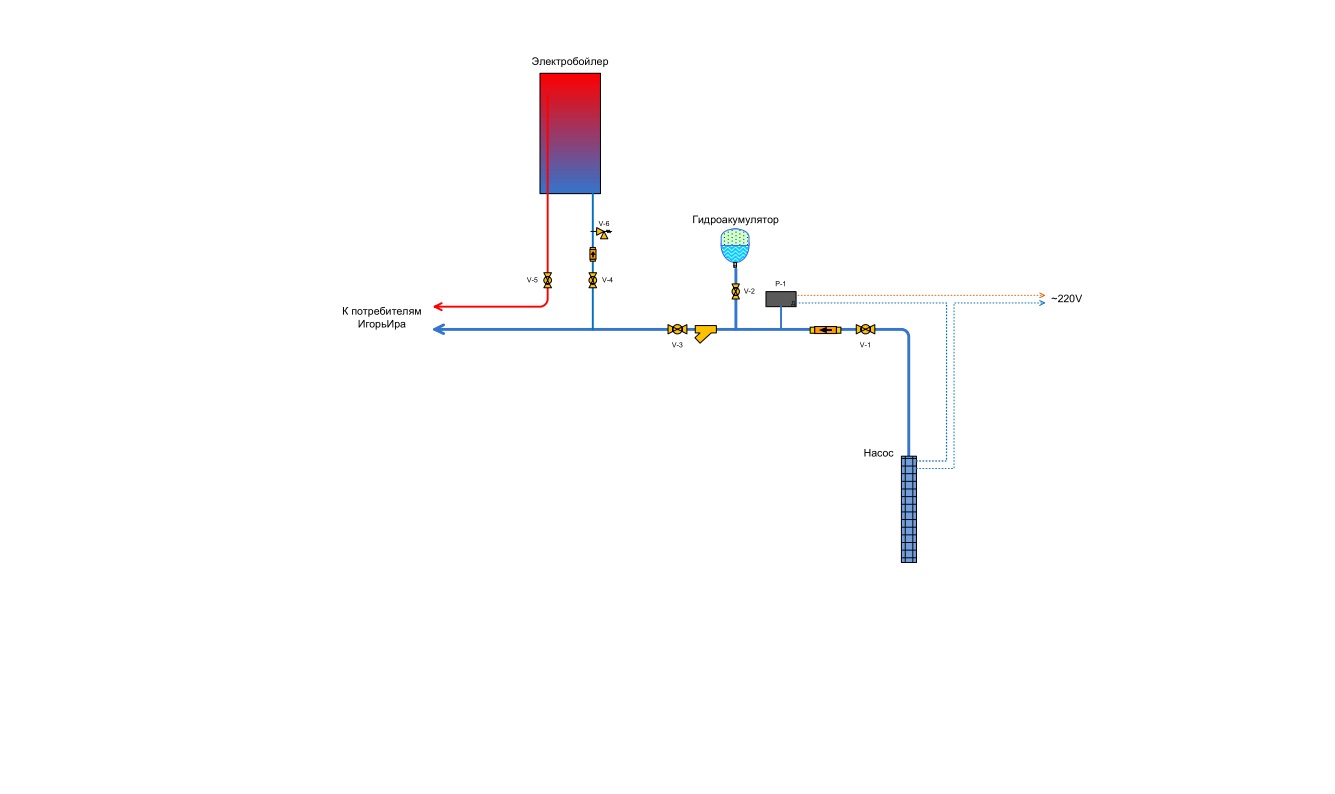

Игорь&Ира Опубліковано: 5 червня 2013 Поділитись Опубліковано: 5 червня 2013 ----------Да. Если можно, схему или последовательность перечисленного: обратный клапан, релле давления и маленький гидроакумулятор Посилання на коментар Поділитися на інших сайтах More sharing options...

Interso Опубліковано: 5 червня 2013 Поділитись Опубліковано: 5 червня 2013 Если можно, схему или последовательность перечисленного: Вот вам схема. 1 Посилання на коментар Поділитися на інших сайтах More sharing options...

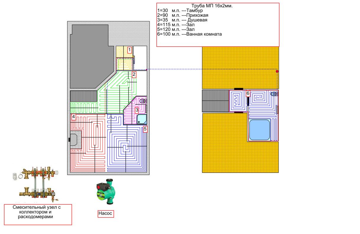

Сергей_84 Опубліковано: 5 червня 2013 Поділитись Опубліковано: 5 червня 2013 По приблизительным подсчётам там хватит одного насоса с напором 6м. Максимальные потери давления 200 мбар. При этих потерях насос на третей скорости выдаст около 3,5м3/ч. что вполне достаточно для 18ти веток ТП. Это составит 190л/ч. на ветку. 190л/ч при дельте 5*С=1102 Вт. Это приблизительно, ссылался на данные по 16й трубе. На фото показания расходомеров для 6 насоса и 10 контуров максимумом каждый 66 метров. Где твои 3,5 куба?И это абсолютно без потерь в магистрали (ссылка на изображение устарела) (ссылка на изображение устарела) А ты еще учти, что на второй этаж будут потери в магистрали и весьма немалые В добавок привожу фото коллектора 2 этажа в другом доме (магистраль около 3-3,5 метров 28 меди). Он работает от 7-ки, метраж веток аналогично в районе 66 метров. Показания расходомеров ниже 2 л Изначально ставил 6 насос , расходомеры не доходили до 1,5 л, разбивая в пух и прах теоретические расчеты (ссылка на изображение устарела) ЗЫ Андрей, теорию иногда перепроверь практикой Посилання на коментар Поділитися на інших сайтах More sharing options...

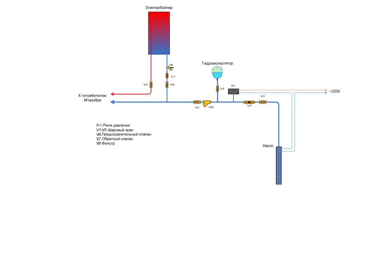

Игорь&Ира Опубліковано: 5 червня 2013 Поділитись Опубліковано: 5 червня 2013 Вот вам схема. Что такое: 1. Устройство F-1? 2. Устройство после V-1? 3. Устройство между V-4 и V-6? Посилання на коментар Поділитися на інших сайтах More sharing options...
Сергей_84 Опубліковано: 5 червня 2013 Поділитись Опубліковано: 5 червня 2013 Сергей да я и не претендую на точность,но два насоса это слишком, в крайнем случае чтобы перестраховаться поставить семёрку, которой хватит с головой. Вот у меня с ветками длинной 115- 120 м. и трубой 16мм совсем другая картина,держит 2,5л/м, насос Спрут LRS 25/6S , те ветки что по меньше можна выставить и до 3,5-4л/м и это на второй скорости. Ещё,большое значение имеет на потери давления каким образом ты намотал пол. Андрей, я тебе привел реалии и фото, а ты слова и теорию. Зы Значит Спрут круче Грундфоса, правда ты не уточнил количество веток Понимаешь, это мы можем поставить, проверить и махнуть на другой насос если не понравиться картина или даже сделать перепайку, а здесь человек хочет услышать вроде как 100 процентную инфу, и ИМХО дать ее нужно с запасом ведь дотошно врядли в формате форума кто-то будет считать эти насосы и делать проэкты. А то потом возникают обвинения , типа мне же спецы подсказали, а оно плохо работает 1 Посилання на коментар Поділитися на інших сайтах More sharing options...
Interso Опубліковано: 5 червня 2013 Поділитись Опубліковано: 5 червня 2013 Андрей, я тебе привел реалии и фото, а ты слова и теорию. Зы Значит Спрут круче Грундфоса, правда ты не уточнил количество веток Да ничего я нехочу сказать о крутости насосов,говорю то что есть. Шесть веток,общая длинна 490м. 30-90-35-115-120-100 У тебя десять веток,общая длинна 660м.Все по 66 Разница небольшая, но с расходом у меня всё в порядке с насосом в 6 метров. Посилання на коментар Поділитися на інших сайтах More sharing options...

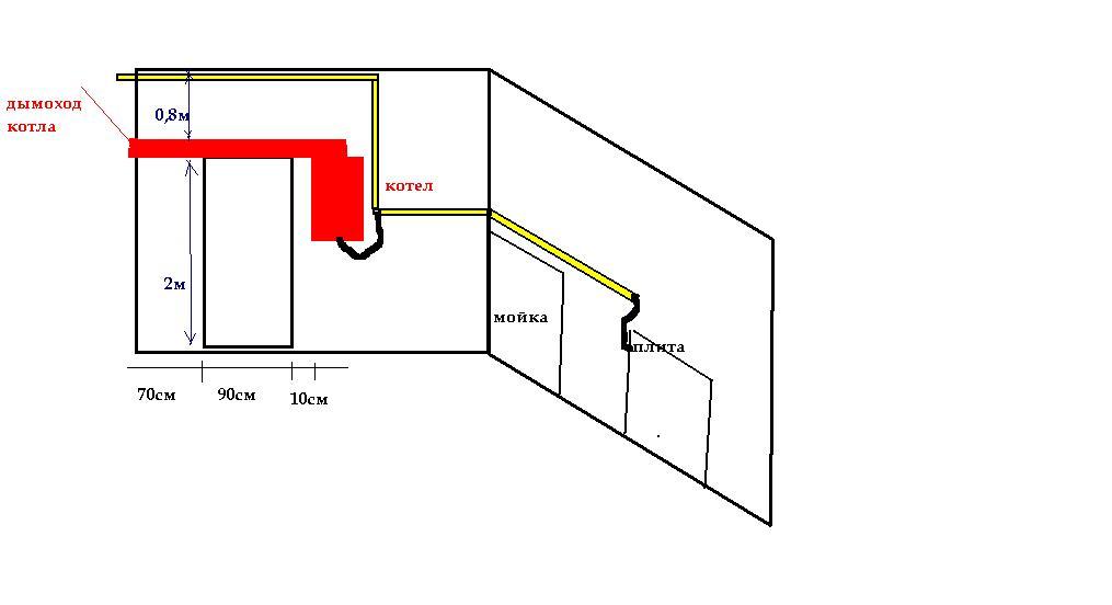

Carpocapsa Опубліковано: 5 червня 2013 Поділитись Опубліковано: 5 червня 2013 доброго времени суток ) а подскажете, пжалуйста, на каком минимальном расстоянии труба подвода газа должна находиться от дымохода турбокотла высота от двери до потолка 95см. возможен ли такой вариант ? как то так вот я себе это представляю )) Посилання на коментар Поділитися на інших сайтах More sharing options...
Сергей_84 Опубліковано: 5 червня 2013 Поділитись Опубліковано: 5 червня 2013 Да ничего я нехочу сказать о крутости насосов,говорю то что есть. Шесть веток,общая длинна 490м. 30-90-35-115-120-100 У тебя десять веток,общая длинна 660м.Все по 66 Разница небольшая, но с расходом у меня всё в порядке с насосом в 6 метров. да я и не сомневаюсь 6 насос да на 6 веток Посилання на коментар Поділитися на інших сайтах More sharing options...
Interso Опубліковано: 5 червня 2013 Поділитись Опубліковано: 5 червня 2013 Что такое: 1. Устройство F-1? 2. Устройство после V-1? 3. Устройство между V-4 и V-6? Вот так будет лучше? 1 Посилання на коментар Поділитися на інших сайтах More sharing options...
Interso Опубліковано: 5 червня 2013 Поділитись Опубліковано: 5 червня 2013 да я и не сомневаюсь 6 насос да на 6 веток А длинну веток ты не улавливаеш и плюс к этому стометровая ветка идёт на второй этаж. Посилання на коментар Поділитися на інших сайтах More sharing options...

Игорь&Ира Опубліковано: 5 червня 2013 Поділитись Опубліковано: 5 червня 2013 Вот так будет лучше? ОК! Спасибо! Посилання на коментар Поділитися на інших сайтах More sharing options...
