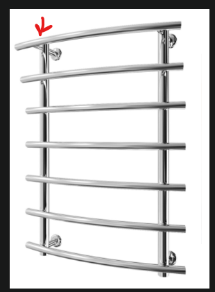

Дорофеев Сергей Опубліковано: 2 жовтня 2024 Поділитись Опубліковано: 2 жовтня 2024 8 минут назад, DimaF сказал: А что это за сушилка!? Там внутри что, вода? 3 часа назад, AnMig сказал: Система розповітрена. Мені страшно перекривати крани в рушникосушці. Навіть лишаю один кран постійно відкритим (вхід чи вихід - хз). А шо там может быть? В стандартном полотенцесушителе выкручена заглушка и вкручен тэн с терморегулятором. По форме терморегулятора вкручен снизу. Посилання на коментар Поділитися на інших сайтах More sharing options...

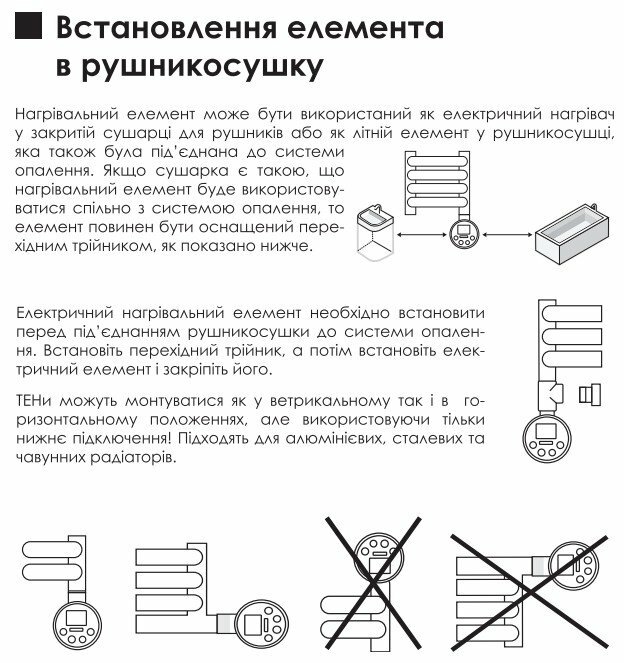

normal Опубліковано: 2 жовтня 2024 Поділитись Опубліковано: 2 жовтня 2024 (змінено) Перший відгук в розетці: Температуру вибрати не можливо. Вказавши 30 чи 60 градусів, значення не має, тен нагріє батарею до всіх 100 і у вас буде обпечена шкіра на долоні Описана ситуація зазвичай виникає при некоректному монтажі. Оскільки датчик температури розташований в кінці тену, а гаряча вода підіймається вгору, то при монтажі, в якому голова тену буде вгорі, а датчик, відповідно, внизу - температура буде вимірюватися некоректно. ВАЖЛИВО: монтаж тена необхідно виконувати згідно інструкції Встановлено правильно? Змінено 2 жовтня 2024 користувачем normal Посилання на коментар Поділитися на інших сайтах More sharing options...

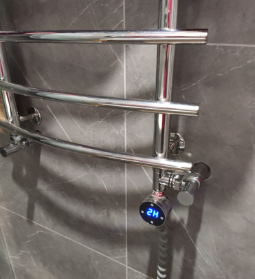

AnMig Опубліковано: 2 жовтня 2024 Поділитись Опубліковано: 2 жовтня 2024 (змінено) Тен підключений вірно - внизу. Але ось результати досліду. 1. Перше що показав ватметр - це 550-570Вт при 30 градусах. З трудом зазирнув на тильну сторону тену - і там пише 600W а не 300. 2. При 70 градусах - ватметр далі показує 550-570Вт 🙃. Отже відгук на розетці правдивий. 3. Перший нагрів десь 5хв. Потім тен виключається/включається періодично. Значить реле (чи що там стоїть) працює. На 30 градусах споживають те ж саме що й на 70. Значить температуру вони регулюють більшими/меншими затримками ввімкнення. Хоч тен і на 600Вт, а не на 300 як я раніше думав, все рівно він би мав по-різному нагрівати при різних заданих температурах. А суб'єктивно в руку пече однаково шо на 30 шо на 70. Тому схиляюся до думки що просто ці тени гівно Змінено 2 жовтня 2024 користувачем AnMig Посилання на коментар Поділитися на інших сайтах More sharing options...
Дорофеев Сергей Опубліковано: 2 жовтня 2024 Поділитись Опубліковано: 2 жовтня 2024 5 минут назад, AnMig сказал: Тен підключений вірно - внизу. Але ось результати досліду. 1. Перше що показав ватметр - це 550-570Вт при 30 градусах. З трудом зазирнув на тильну сторону тену - і там пише 600W а не 300. 2. При 70 градусах - ватметр далі показує 550-570Вт 🙃. Отже відгук на розетці правдивий. 3. Перший нагрів десь 5хв. Потім тен виключається/включається періодично. Значить реле (чи що там стоїть) працює. На 30 градусах споживають те ж саме що й на 70. Значить температуру вони регулюють більшими/меншими затримками ввімкнення. Хоч тен і на 600Вт, а не на 300 як я раніше думав, все рівно він би мав по-різному нагрівати при різних заданих температурах. А суб'єктивно в руку пече однаково шо на 30 шо на 70. Тому схиляюся до думки що просто ці тени гівно Вы правильно решили. На 30 и 70 градусов потребление одинаково. Мощность не регулируется. регулируется время включения - отключения. Последний эксперимент, и по домам. Если при разных выставленных температурах периодичность отключения одинакова значит проблема в регулировке температуры. Сейчас циркуляция есть? Посилання на коментар Поділитися на інших сайтах More sharing options...
Vikingua Опубліковано: 2 жовтня 2024 Поділитись Опубліковано: 2 жовтня 2024 может там банально в районе датчика температуры, а он вроде как вверху должен быть воздух ? и от того и работает неверно Посилання на коментар Поділитися на інших сайтах More sharing options...
AnMig Опубліковано: 2 жовтня 2024 Поділитись Опубліковано: 2 жовтня 2024 (змінено) 1 годину тому, Vikingua сказав: может там банально в районе датчика температуры, а он вроде как вверху должен быть воздух ? и от того и работает неверно Розповітрювач у лівій трубі вверху. Тен вкручений в праву внизу. В лівій трубі повітря нема. В правій - хз Змінено 2 жовтня 2024 користувачем AnMig Посилання на коментар Поділитися на інших сайтах More sharing options...
Дорофеев Сергей Опубліковано: 2 жовтня 2024 Поділитись Опубліковано: 2 жовтня 2024 31 минуту назад, AnMig сказал: Розповітрювач у лівій трубі вверху. Тен вкручений в праву внизу. В лівій трубі повітря нема. В правій - хз Без воды (охлаждения) уже давно бы перегорел. Посилання на коментар Поділитися на інших сайтах More sharing options...

Дорофеев Сергей Опубліковано: 3 жовтня 2024 Поділитись Опубліковано: 3 жовтня 2024 44 минуты назад, BugS сказал: Ви однобоко оцінюєте результат. Пошук істини може бути цікавіше самої істини 😁 Молодёжь? что её (истину) искать? Она всегда в вине была. Это китайское электронное чудо. Интернет кроме цены и шаблонного описания вообще не даёт о ней никаких сведений. На фотографии указано время "2Н" это скорее всего режим "турбо" где тэн включается на полную мощность и отрабатывает заданный промежуток времени. Полагаю выставив значение "0" мы сможем перевести работу прибора по температуре. Я любитель приблуд с Али. Есть модуль таймера реального времени. Рабочий. Но режим настроек абсолютно противоположен описанию в мануале. Посилання на коментар Поділитися на інших сайтах More sharing options...
AnMig Опубліковано: 3 жовтня 2024 Поділитись Опубліковано: 3 жовтня 2024 2Н - це 2години. Або я не поняв сарказму. 🙂 Посилання на коментар Поділитися на інших сайтах More sharing options...
Дорофеев Сергей Опубліковано: 3 жовтня 2024 Поділитись Опубліковано: 3 жовтня 2024 15 минут назад, AnMig сказал: 2Н - це 2години. Або я не поняв сарказму. 🙂 Где вы видите сарказм. В чём заключается режим "Турбо" Что происходит через 2 часа? Посилання на коментар Поділитися на інших сайтах More sharing options...
AnMig Опубліковано: 3 жовтня 2024 Поділитись Опубліковано: 3 жовтня 2024 (змінено) 2H, 4H, 6H, 8H - час який можна виставити для роботи тена. Якщо задати 4h: то через 1год роботи на табло буде писати 3H, потім через годину 2Н, потім 1Н, а потім тен виключиться. Можливості щось змінити крім часу і температури цей тен не має. Та й на настройки температури йому по барабану. Змінено 3 жовтня 2024 користувачем AnMig Посилання на коментар Поділитися на інших сайтах More sharing options...
