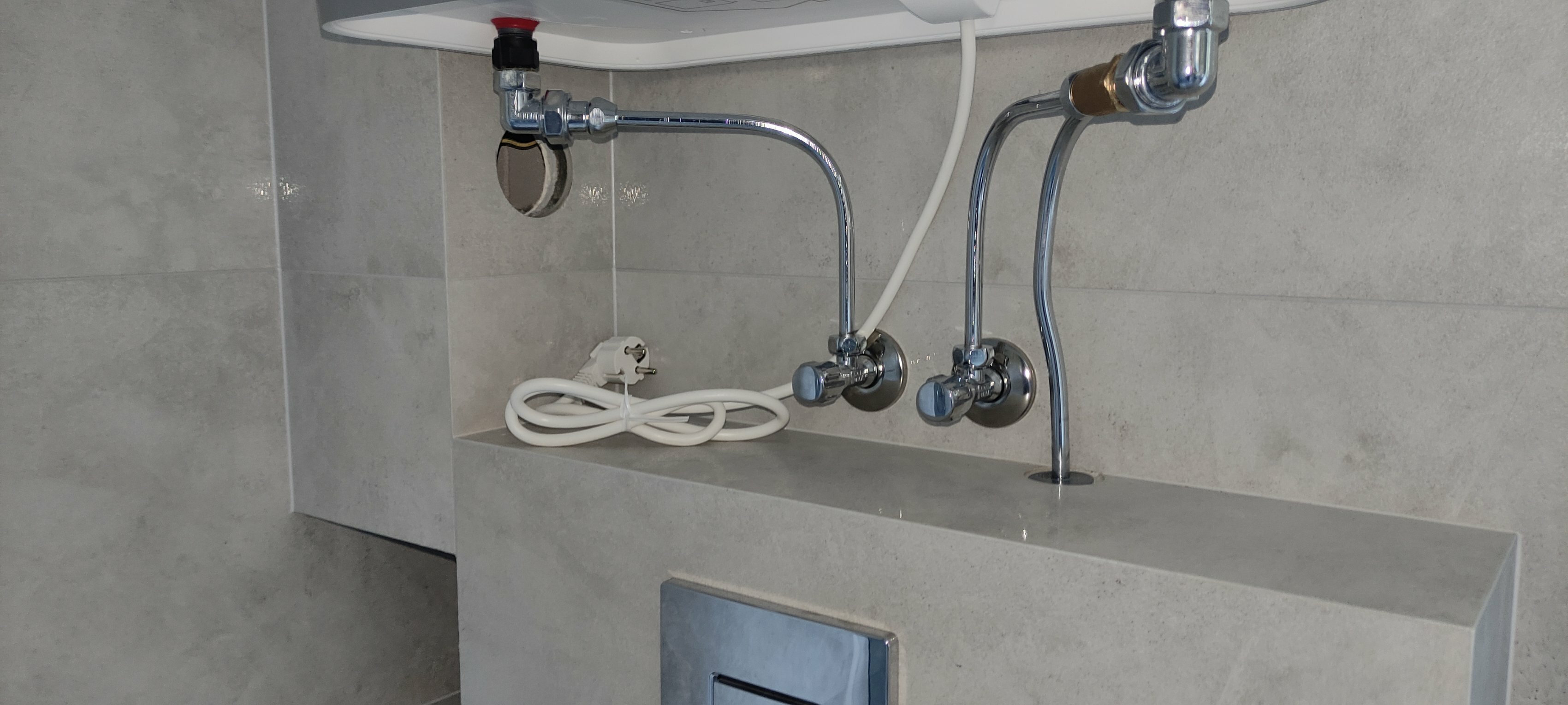

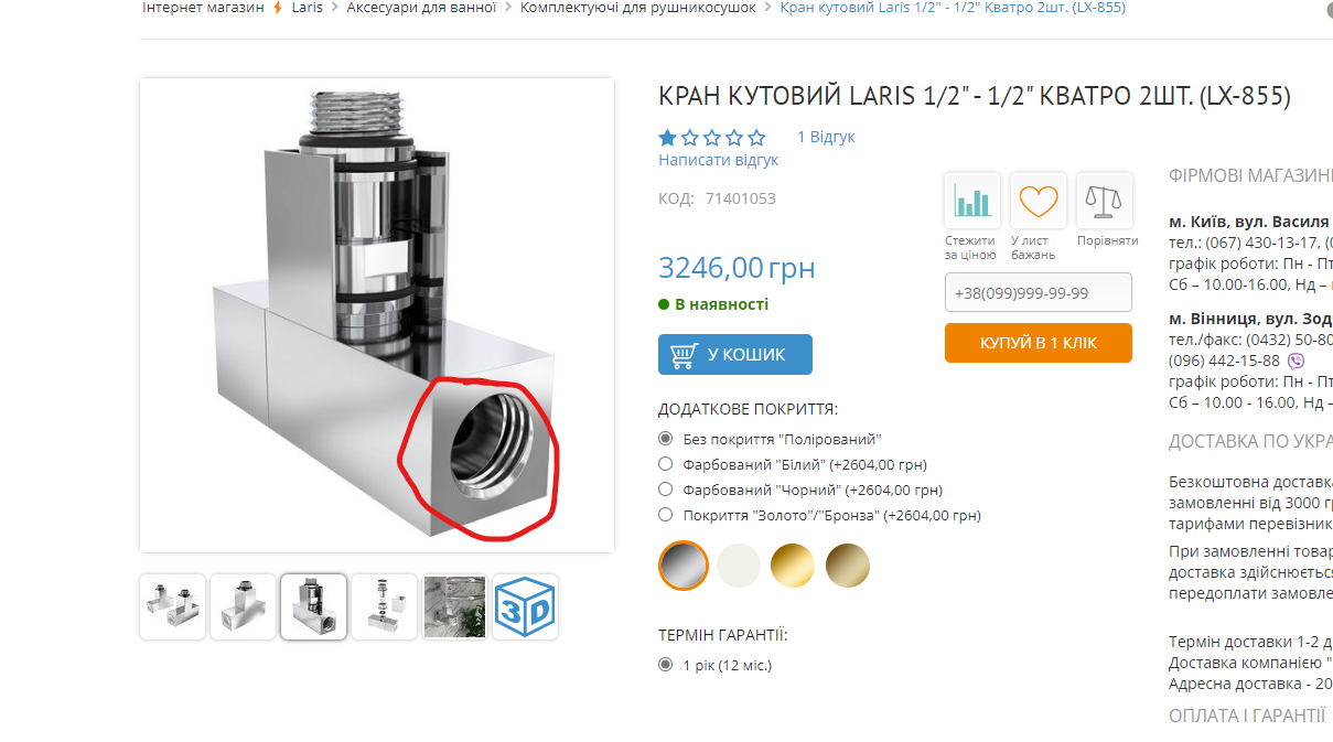

standov Опубліковано: 11 вересня 2024 Поділитись Опубліковано: 11 вересня 2024 посипаю голову попелом, не маріо ( Ларіс ось ця падла Посилання на коментар Поділитися на інших сайтах More sharing options...

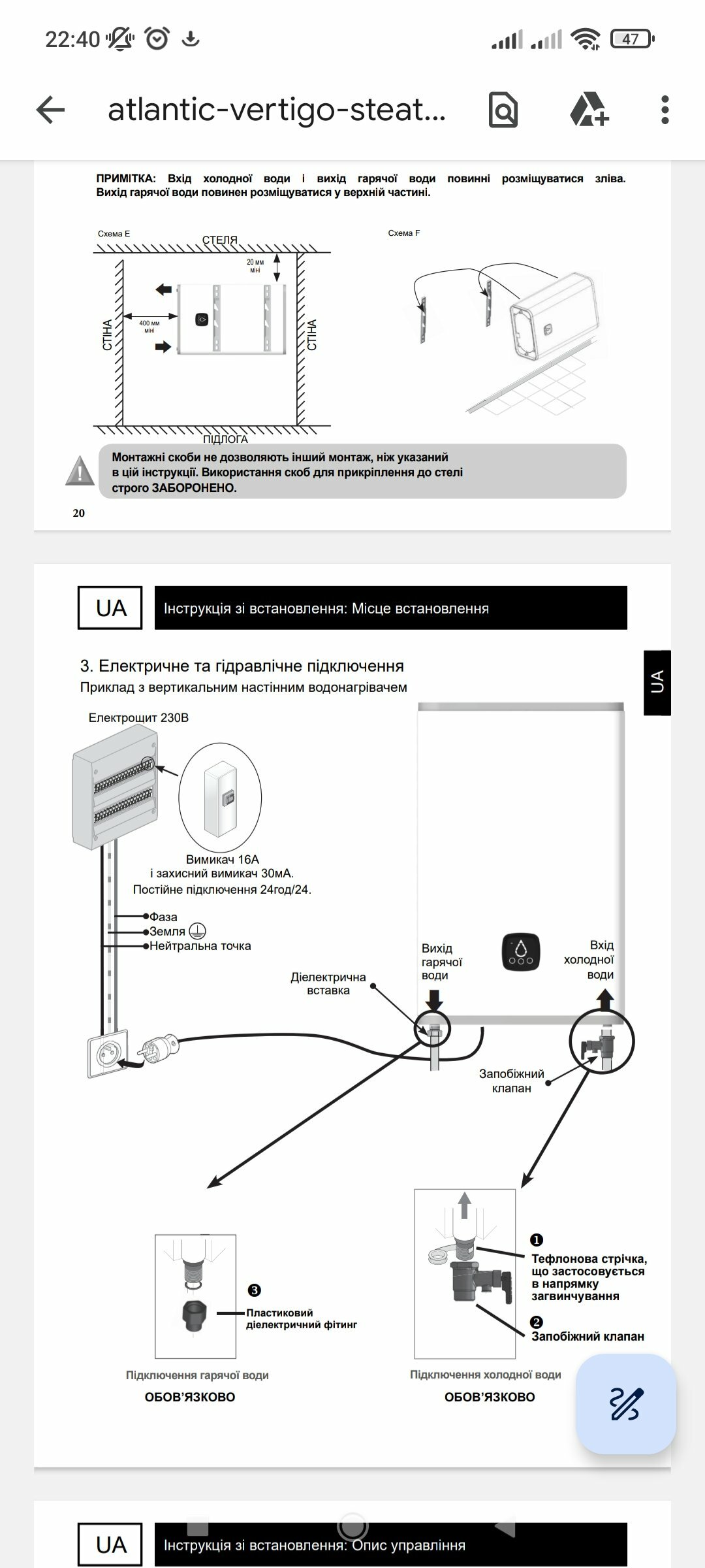

Dendnepr Опубліковано: 11 вересня 2024 Поділитись Опубліковано: 11 вересня 2024 1 час назад, yoojin сказал: Вони і зараз в комплекті. Їх відсутність знімає бойлер з гарантії. Навіть, якщо труба - полімерна? Посилання на коментар Поділитися на інших сайтах More sharing options...
Dendnepr Опубліковано: 11 вересня 2024 Поділитись Опубліковано: 11 вересня 2024 1 час назад, Nesnakomez сказал: Почему выбрасывали? А нащо вони потрібний, якщо труби зараз полімерні використовують. Одна сплошна діелектрична вставка. В мене метрів зі 150 до металевої труби йде полімер Посилання на коментар Поділитися на інших сайтах More sharing options...
yoojin Опубліковано: 11 вересня 2024 Поділитись Опубліковано: 11 вересня 2024 18 минут назад, Dendnepr сказал: Навіть, якщо труба - полімерна? Так. У новому пласкому бойлері йде навіть дві ці вставки в комплекті. Так їх обидві й ставлю, щоб не було дурних питань. Гарантія пройде - далі можна робити все, що завгодно. Посилання на коментар Поділитися на інших сайтах More sharing options...
yoojin Опубліковано: 11 вересня 2024 Поділитись Опубліковано: 11 вересня 2024 27 минут назад, standov сказал: посипаю голову попелом, не маріо ( Ларіс ось ця падла Ну, тоді лише ніпель (плюс подовжувач в стіні за необхідності) та льону з пастою побільше) Посилання на коментар Поділитися на інших сайтах More sharing options...
Дорофеев Сергей Опубліковано: 11 вересня 2024 Поділитись Опубліковано: 11 вересня 2024 1 час назад, Vikctor сказал: Та всім. В мене вони від колекторів радіаторів підключені. В таком случае да. Уже на кафеле? А то (если лесенка) можно вставить тэн. Полотенцесушитель на рециркуляцию, рециркуляцию на таймер. Единственный плюс электрического, он более ручной. Т.е его легче заставить работать от реле температуры, влажности или таймера. Но 100 вт в час довольно жирно. По сегодняшнему времени. Посилання на коментар Поділитися на інших сайтах More sharing options...
Дорофеев Сергей Опубліковано: 11 вересня 2024 Поділитись Опубліковано: 11 вересня 2024 1 час назад, Dendnepr сказал: Навіть, якщо труба - полімерна? Плюньте на гарантию. Там люди на этом зубы проели. Если накроется тэн, это будет негарантийный случай из за отсутствия у вас стабилизатора. А протекший бак спишут на эфимерные блуждающие токи. Которым диэлектрики не препятствие, и они распостраняются по воде. А больше там и ломаться нечему. Полезете сами менять магниевый анод - лишитесь гарантии, а это расходный элемент и по гарантии не меняется Посилання на коментар Поділитися на інших сайтах More sharing options...
Дорофеев Сергей Опубліковано: 11 вересня 2024 Поділитись Опубліковано: 11 вересня 2024 57 минут назад, yoojin сказал: Так. У новому пласкому бойлері йде навіть дві ці вставки в комплекті. Так їх обидві й ставлю, щоб не було дурних питань. Гарантія пройде - далі можна робити все, що завгодно. На третьем году войны так бойлеры не ставим (в своих домах) обязательно два крана на горячую воду, и после предохранительного клапана. Шоб вечером, без света и воды скупаться можно было. Главное не забывать автомат отключать. Ну и еще циркуляцию с обраткой в вход холодной воды Посилання на коментар Поділитися на інших сайтах More sharing options...

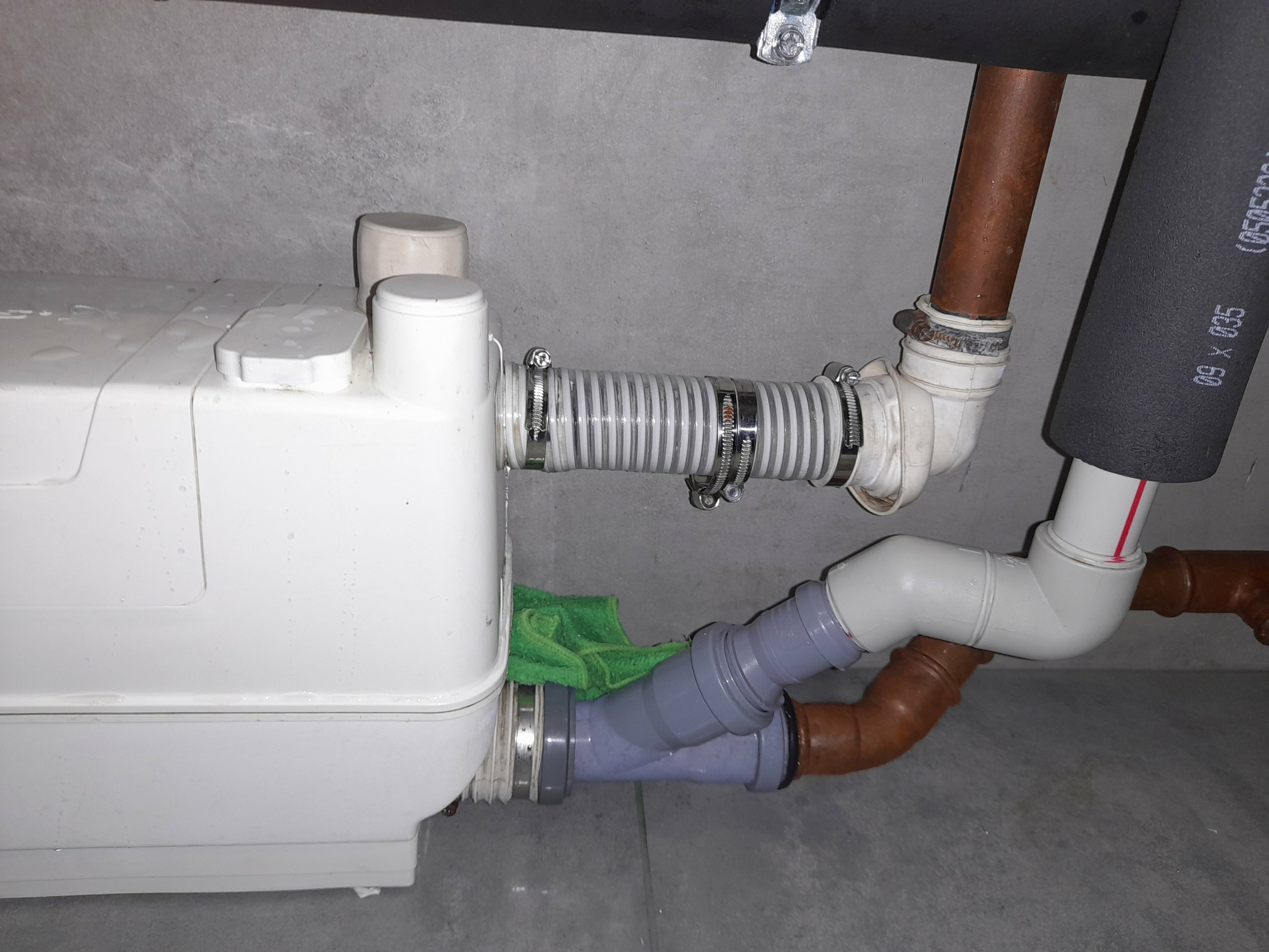

blacktigra Опубліковано: 12 вересня 2024 Поділитись Опубліковано: 12 вересня 2024 Підкажіть будь ласка чим краще під'єднати сололіфт. Спіральні труби не виходить щільно затягнути, тече. Це не моє, знайомі просять поради. Посилання на коментар Поділитися на інших сайтах More sharing options...
Дорофеев Сергей Опубліковано: 12 вересня 2024 Поділитись Опубліковано: 12 вересня 2024 1 час назад, blacktigra сказал: Підкажіть будь ласка чим краще під'єднати сололіфт. Спіральні труби не виходить щільно затягнути, тече. Це не моє, знайомі просять поради. Вопрос не содержит игры слов? Может трубой которую можно затянуть? Поливочным шлангом или армированной прозрачной трубой? Посилання на коментар Поділитися на інших сайтах More sharing options...
blacktigra Опубліковано: 12 вересня 2024 Поділитись Опубліковано: 12 вересня 2024 3 минуты назад, Дорофеев Сергей сказал: Поливочным шлангом или армированной прозрачной трубой? Питання щодо конкретного виробу, який буде достатньо еластичним на такому діаметрі щоб одягти, і збереже еластичність тривалий час. Не хочеться експериментувати, бо доступ важкий. Посилання на коментар Поділитися на інших сайтах More sharing options...

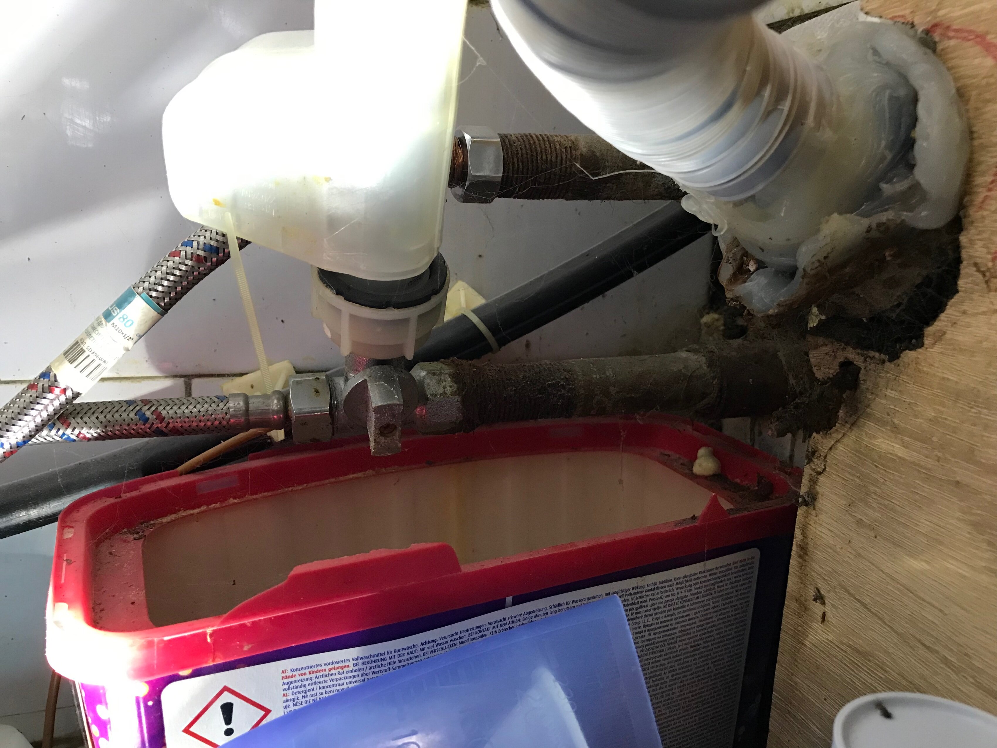

igorrius Опубліковано: 13 вересня 2024 Поділитись Опубліковано: 13 вересня 2024 всем доброго здравия ! стоит задача сделать отвод для проточного питьевого фильтра . планирую открутить от крана , что на фото , подачу холодной воды на смеситель ( если не ошибаюсь - полдюйма ) и накрутить туда вот такого плана латунный тройник ( материал имеет значение ? ) truber.com.ua/p1424846138-trojnik-latun-vnutrennyaya.html/ получу на выходе две наружных резьбы по полдюйма . на одну прикручу шланг к смесителю , а на вторую непосредственно ( можно так ведь ? ) редуктор , например такой truber.com.ua/ru/p1417741696-reduktor-davleniya-koer.html/ и для краника фильтра получится внутренняя резьба 0,5 . Или какая там резьба нужна для того краника фильтра ? продавца спрашиваю , какой там краник - не знает , в интернете ни фото ни видео не нашел ... Не страшно , что я кран , что на фото , таким вот бутербродом нагружу ? Посилання на коментар Поділитися на інших сайтах More sharing options...
Дорофеев Сергей Опубліковано: 13 вересня 2024 Поділитись Опубліковано: 13 вересня 2024 33 минуты назад, igorrius сказал: всем доброго здравия ! стоит задача сделать отвод для проточного питьевого фильтра . планирую открутить от крана , что на фото , подачу холодной воды на смеситель ( если не ошибаюсь - полдюйма ) и накрутить туда вот такого плана латунный тройник ( материал имеет значение ? ) truber.com.ua/p1424846138-trojnik-latun-vnutrennyaya.html/ получу на выходе две наружных резьбы по полдюйма . на одну прикручу шланг к смесителю , а на вторую непосредственно ( можно так ведь ? ) редуктор , например такой truber.com.ua/ru/p1417741696-reduktor-davleniya-koer.html/ и для краника фильтра получится внутренняя резьба 0,5 . Или какая там резьба нужна для того краника фильтра ? продавца спрашиваю , какой там краник - не знает , в интернете ни фото ни видео не нашел ... Не страшно , что я кран , что на фото , таким вот бутербродом нагружу ? Нет. Не страшно. Но само состояние крана (в месте соединения с стальной трубой) желает лучшего. Значение имеет только😋размер 1 Посилання на коментар Поділитися на інших сайтах More sharing options...
МакДо Опубліковано: 13 вересня 2024 Поділитись Опубліковано: 13 вересня 2024 2 години тому, igorrius сказав: всем доброго здравия ! стоит задача сделать отвод для проточного питьевого фильтра . планирую открутить от крана , что на фото , подачу холодной воды на смеситель ( если не ошибаюсь - полдюйма ) и накрутить туда вот такого плана латунный тройник ( материал имеет значение ? ) truber.com.ua/p1424846138-trojnik-latun-vnutrennyaya.html/ получу на выходе две наружных резьбы по полдюйма . на одну прикручу шланг к смесителю , а на вторую непосредственно ( можно так ведь ? ) редуктор , например такой truber.com.ua/ru/p1417741696-reduktor-davleniya-koer.html/ и для краника фильтра получится внутренняя резьба 0,5 . Или какая там резьба нужна для того краника фильтра ? продавца спрашиваю , какой там краник - не знает , в интернете ни фото ни видео не нашел ... Не страшно , что я кран , что на фото , таким вот бутербродом нагружу ? Обіцяю собі. Останній раз вам відповідаю. Юзайте ютюб і читайте інструкції. В багатьох системах осмосу вже все є в комплекті. Навіть краник-трійник. І навіть фумка. Вам потрібен лише підвід води з 1/2” татою та свердло, щоб про вершити дірку в каналізації для скиду води. 1 Посилання на коментар Поділитися на інших сайтах More sharing options...

Дорофеев Сергей Опубліковано: 13 вересня 2024 Поділитись Опубліковано: 13 вересня 2024 3 часа назад, igorrius сказал: всем доброго здравия ! стоит задача сделать отвод для проточного питьевого фильтра . планирую открутить от крана , что на фото , подачу холодной воды на смеситель ( если не ошибаюсь - полдюйма ) и накрутить туда вот такого плана латунный тройник ( материал имеет значение ? ) truber.com.ua/p1424846138-trojnik-latun-vnutrennyaya.html/ получу на выходе две наружных резьбы по полдюйма . на одну прикручу шланг к смесителю , а на вторую непосредственно ( можно так ведь ? ) редуктор , например такой truber.com.ua/ru/p1417741696-reduktor-davleniya-koer.html/ ре Вам не нужен редуктор давления. Безопасность системы определяется безопасностью самого слабого звена. Простите, но ваши шлангочки рванут раньше, чем испортится ваш будущий фильтр. Посилання на коментар Поділитися на інших сайтах More sharing options...

igorrius Опубліковано: 13 вересня 2024 Поділитись Опубліковано: 13 вересня 2024 (змінено) 1 час назад, МакДо сказал: Обіцяю собі. Останній раз вам відповідаю. Юзайте ютюб і читайте інструкції. В багатьох системах осмосу вже все є в комплекті. Навіть краник-трійник. І навіть фумка. Вам потрібен лише підвід води з 1/2” татою та свердло, щоб про вершити дірку в каналізації для скиду води. да не нужен мне осмос , а по комплектации проточного фильтра bsl204 никакой тройник не указан : КОМПЛЕКТАЦІЯ: • комплект колб - 1 шт .; • поліпропіленовий картридж РР-10 (10 мкм) - 1 шт .; • картридж з гранульованим вугіллям GAC-10-LN в пл. корпусі- 1 шт .; • картридж з пресованого вугілля СТО-10 - 1 шт .; • пост-фільтр ТЗЗ В - 1 шт .; • кульовий кран для підключення - 1 шт .; • кран чистої води ZB-03A-DW з набором для монтажу - 1 шт .; • ключ монтажний - 1 шт .; • трубка пластикова 1,5 м - 1 шт .; • інструкція з експлуатації - 1 шт. Змінено 13 вересня 2024 користувачем igorrius 1 Посилання на коментар Поділитися на інших сайтах More sharing options...
