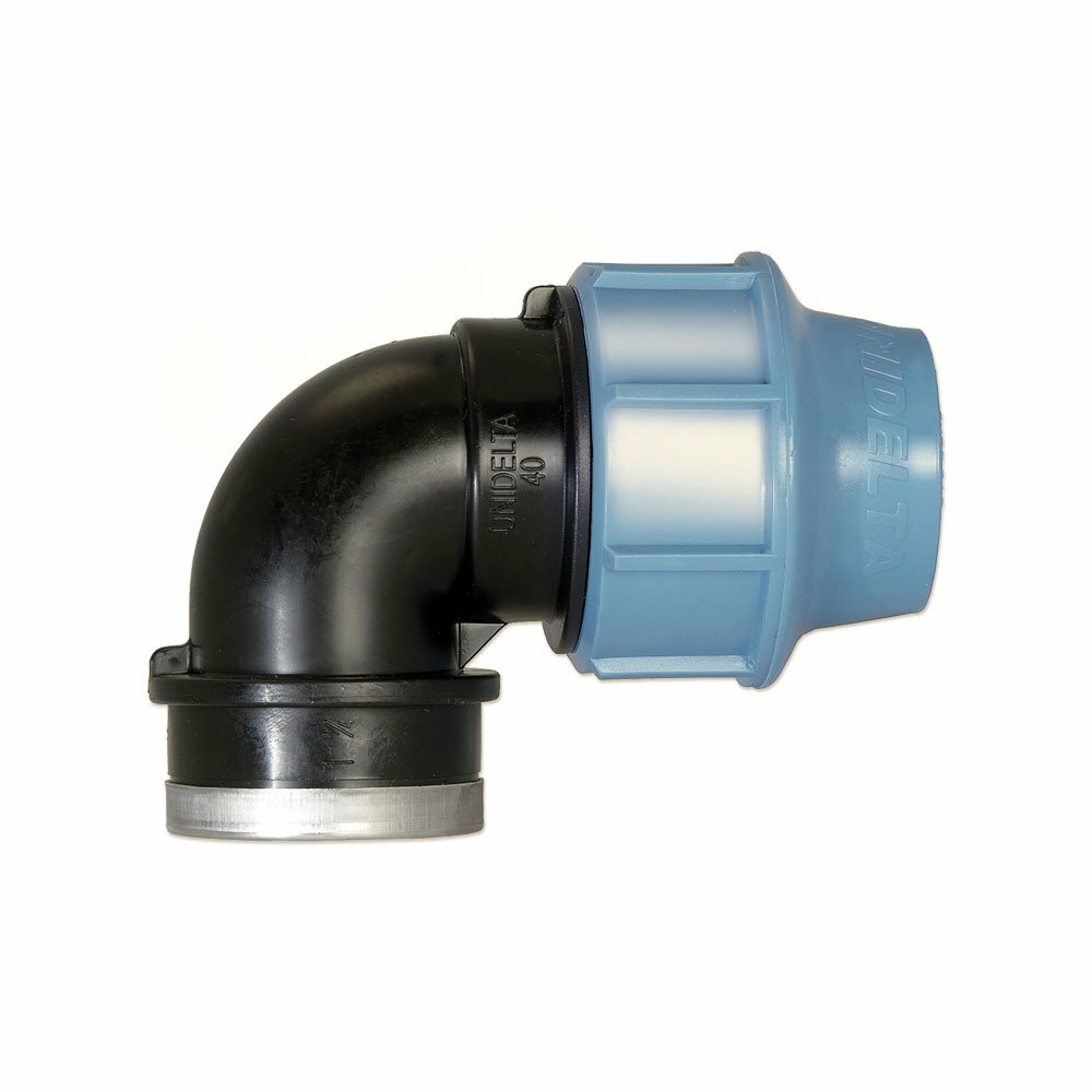

Vikctor Опубліковано: 8 червня Поділитись Опубліковано: 8 червня Таки фітінги від Unidelta мають металеву різьбу чи просто металеве кільце? Треба в стіні сарая зробити перехід з ПНТ труби і вийти зі стіни подовжувачем. Тобто з'єднання буде замуроване. Це для туалету літнього душу, але все одно немає бажання розбірати стіну у подальшому. Тому шукаю більш менш надійне рішення. Посилання на коментар Поділитися на інших сайтах More sharing options...

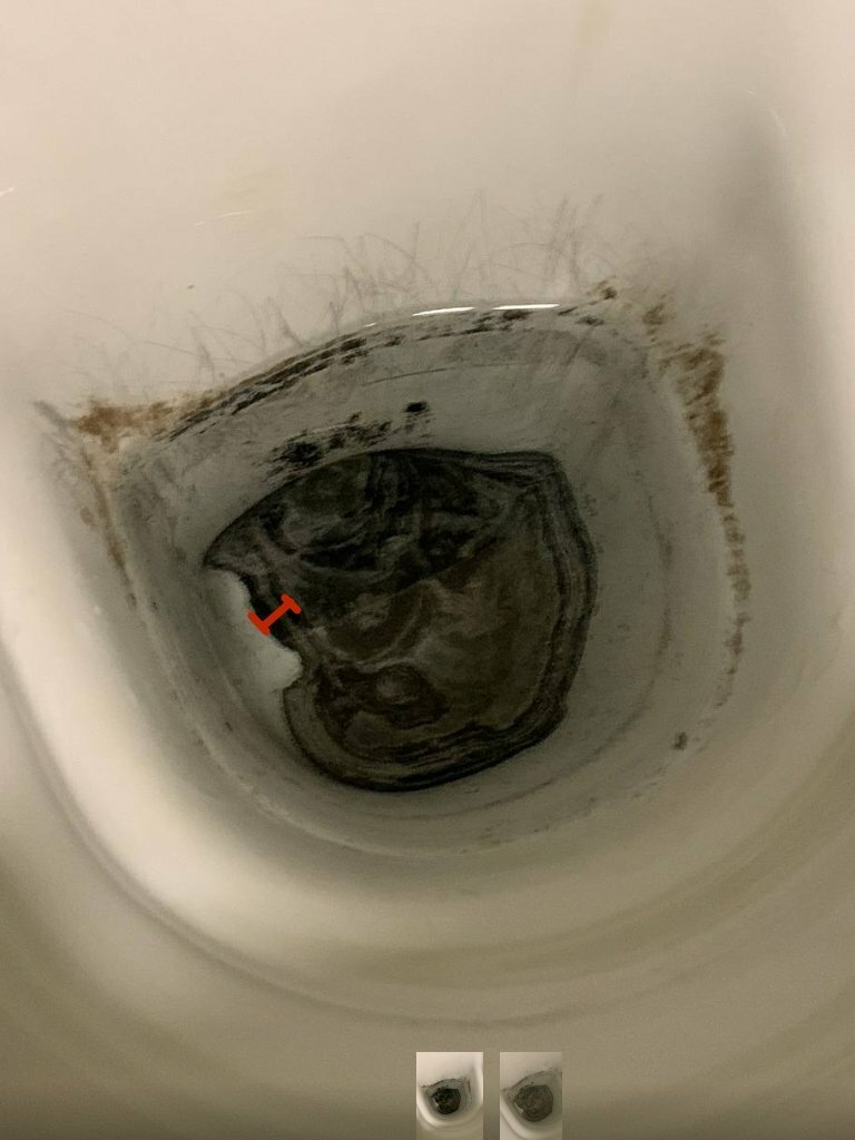

Romatr Опубліковано: 8 червня Поділитись Опубліковано: 8 червня (змінено) Короче добрався я до унитазу родичів і жахнувся.. товщина нальоту.. приблно 4-5мм з кожного боку... Залив спочатку Сантик (1л) на 50 хв...взагалі "0" на массу.. те що зверху очистилось.. збивав металевою стаместкою.. з резиновим молтом для тротуарной плики...Я такого ще не бачив.. Цікаво Соляна кислота таке візьме? Кажуть що 6 міс унітазом не користувались бо жили на західній.. Походу перелив зарос ото таким шаром каміння тому унітаз нормально і не змиває... Ото таке чорне була аж до рівня води.. Псс: не знаю тут походу треба якась важка артеллерія типу "соляна кислота" або може засіб для промивки труб? або новий унітаз... Змінено 8 червня користувачем Romatr Посилання на коментар Поділитися на інших сайтах More sharing options...

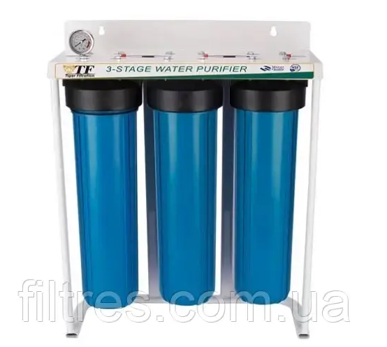

TaurosRMK Опубліковано: 8 червня Поділитись Опубліковано: 8 червня Прихований текст В таких комплектах часто бачу 1 поліпропилен + 2 вугільних (по ідеї однакових, але не точно). Що дають саме 2 вугільних, ресурс збільшується? Посилання на коментар Поділитися на інших сайтах More sharing options...

murava Опубліковано: 8 червня Поділитись Опубліковано: 8 червня 12 часов назад, Vikctor сказал: Таки фітінги від Unidelta мають металеву різьбу чи просто металеве кільце? Треба в стіні сарая зробити перехід з ПНТ труби і вийти зі стіни подовжувачем. Тобто з'єднання буде замуроване. Це для туалету літнього душу, але все одно немає бажання розбірати стіну у подальшому. Тому шукаю більш менш надійне рішення. Просто металеве кільце 1 Посилання на коментар Поділитися на інших сайтах More sharing options...
