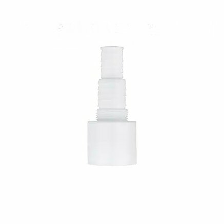

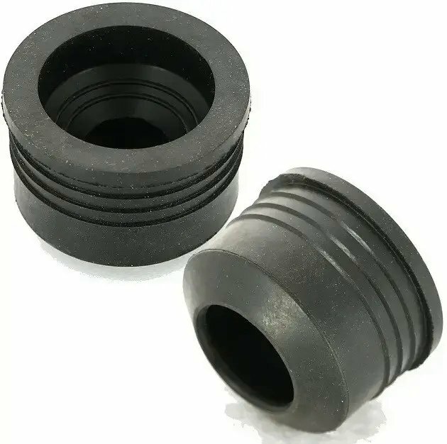

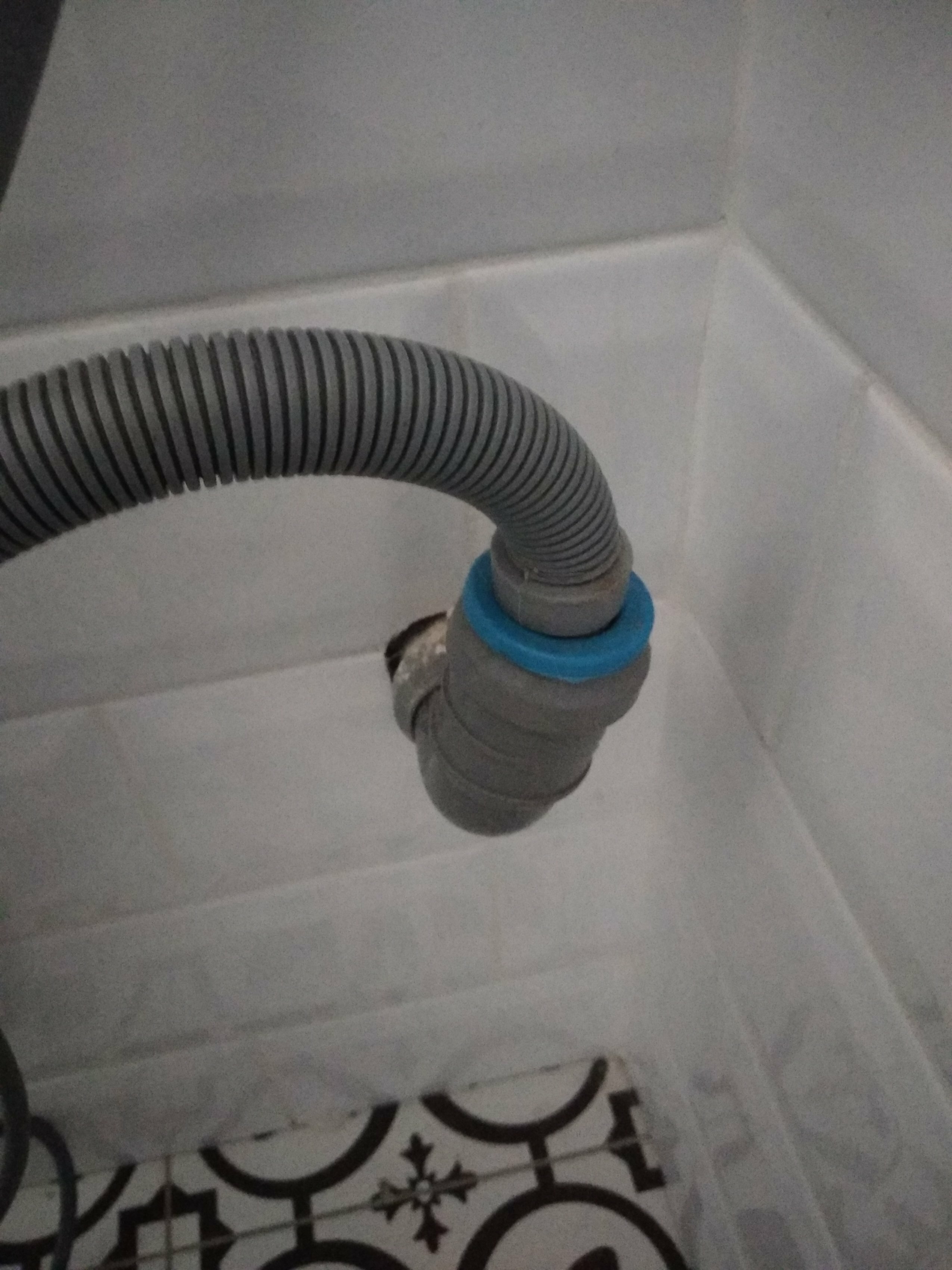

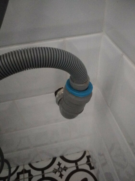

DimaF Опубліковано: 19 квітня 2024 Поділитись Опубліковано: 19 квітня 2024 (змінено) В общем такое дело, утром во время стирки в очередной раз выскочил из гнезда шланг слива из стиралки, залило ванную. Все стандартное, гнездо в стене под 28 или 32 каналью. Есть какие либо приблуды для фиксации?? Не то чтобы часто, но раз в год выскакивает, чего в квартире отродясь не случалось. Змінено 19 квітня 2024 користувачем DimaF Посилання на коментар Поділитися на інших сайтах More sharing options...
Fancase Опубліковано: 19 квітня 2024 Поділитись Опубліковано: 19 квітня 2024 Фото проблемного вузла допомогло би визначити правильне рішення. Найпростіші рішення на фото. Посилання на коментар Поділитися на інших сайтах More sharing options...
DimaF Опубліковано: 19 квітня 2024 Поділитись Опубліковано: 19 квітня 2024 31 минуту назад, Fancase сказал: Фото проблемного вузла допомогло би визначити правильне рішення. Посилання на коментар Поділитися на інших сайтах More sharing options...
Dendnepr Опубліковано: 19 квітня 2024 Поділитись Опубліковано: 19 квітня 2024 изолента. Причем можно даже синей 2 Посилання на коментар Поділитися на інших сайтах More sharing options...
Fancase Опубліковано: 19 квітня 2024 Поділитись Опубліковано: 19 квітня 2024 1. Синій перехідник витаскуєте, змазуєте милом чи смазкою кінцеву частину шлангу і вставляєте його в синий, щоби гофра зайшла. В мене туго, но ввійшло. Потім синю на своє місце в каналізацію. 2. Придбати перехідник білого кольору як на фото. Шланг одягається на нього і затягується хомутом. 1 Посилання на коментар Поділитися на інших сайтах More sharing options...
DimaF Опубліковано: 20 квітня 2024 Поділитись Опубліковано: 20 квітня 2024 Ок, буду пробовать. Посилання на коментар Поділитися на інших сайтах More sharing options...
Vitaliy67 Опубліковано: 20 квітня 2024 Поділитись Опубліковано: 20 квітня 2024 xn--80akjsgfhdlyh.com/p558332510-sifon-dlya-stiralnoj.html?source=merchant_center&gad_source=1&gclid=CjwKCAjwrIixBhBbEiwACEqDJe0qKmexQQwOaZx8z4GLahEAc_kAg71Vzjixl1iSXuJYHpnBHNASExoCuaQQAvD_BwE Вот такую цяцьку купите. Шланг на штуцер хомутом прижмете и все. 1 Посилання на коментар Поділитися на інших сайтах More sharing options...

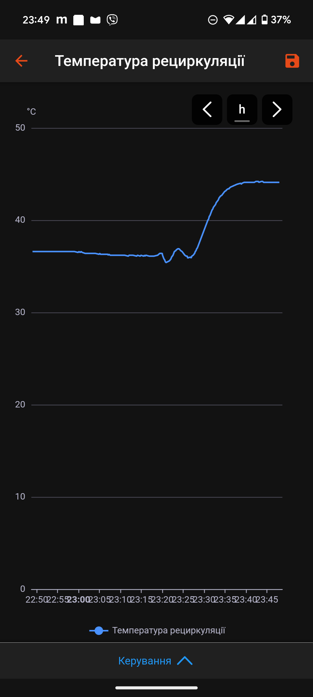

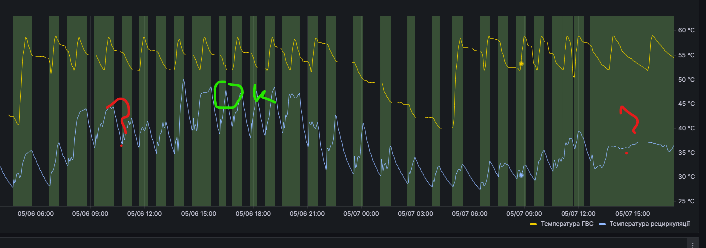

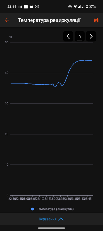

standov Опубліковано: 7 травня 2024 Поділитись Опубліковано: 7 травня 2024 підкажіть є "тимчасова" рециркуляція гвс в форматі "пан сам склепав", фактично реалізована як насос який працює через зворотній клапан на вхід бойлера, по факту воно то працює (дельта між входом виходом 5-10 градусів і гарячі полотенчік) то раптом перестає (полотенчікі холодні, дельта 20+), 3 досить короткі контури які зібрані на колекторі, опір теоретично невеликий, полотенчік з байпасом в підлозі). При цьому сам насос наче як молотить, що то може бути? повітря десь в зоні насосу? чого воно в полотенчік не виходить, він вище, Чи насос заслабкий? Виглядає то отак Посилання на коментар Поділитися на інших сайтах More sharing options...
Дорофеев Сергей Опубліковано: 7 травня 2024 Поділитись Опубліковано: 7 травня 2024 (змінено) 5 часов назад, standov сказал: підкажіть є "тимчасова" рециркуляція гвс в форматі "пан сам склепав" Такая же система, забил на проблему. Время от времени завоздушивается сам бойлер (у меня горизонтальный) лечится открыть кран гор воды. Грешу на расположение трубок в бойлере. У меня работает по таймеру. Змінено 7 травня 2024 користувачем Дорофеев Сергей 1 Посилання на коментар Поділитися на інших сайтах More sharing options...
standov Опубліковано: 7 травня 2024 Поділитись Опубліковано: 7 травня 2024 (змінено) 6 часов назад, standov сказал: що то може бути Трошки погрався і мабуть знайшов причину, в мене після бойлера стоїть промивний фільтр бо бойлер максимально галімий і іржі продукує дуже багато, схоже коли цей фільтр трошки забивається то насосік не може його продавити в закритій системі, але робочого тиску коли відкривається кран вистачає щоб в крані вода текла, промив фільтр рециркуляція запрацювала Змінено 7 травня 2024 користувачем standov Посилання на коментар Поділитися на інших сайтах More sharing options...

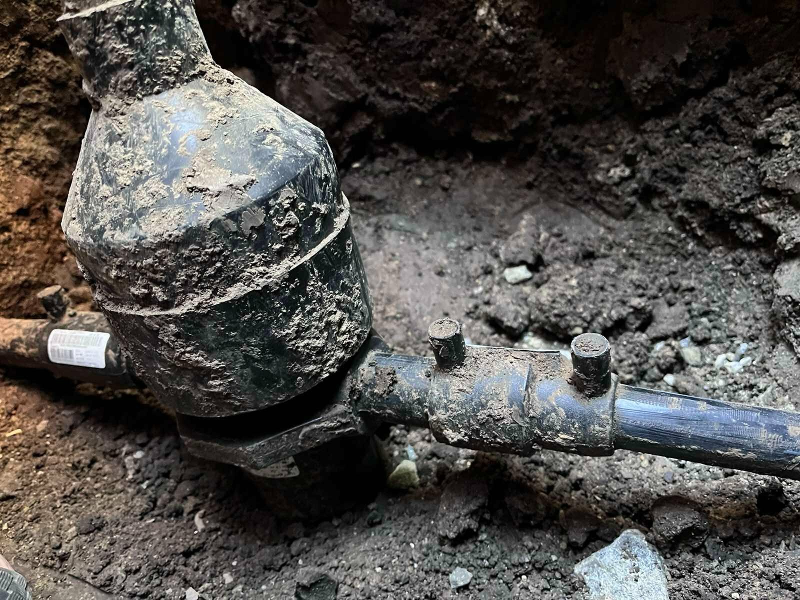

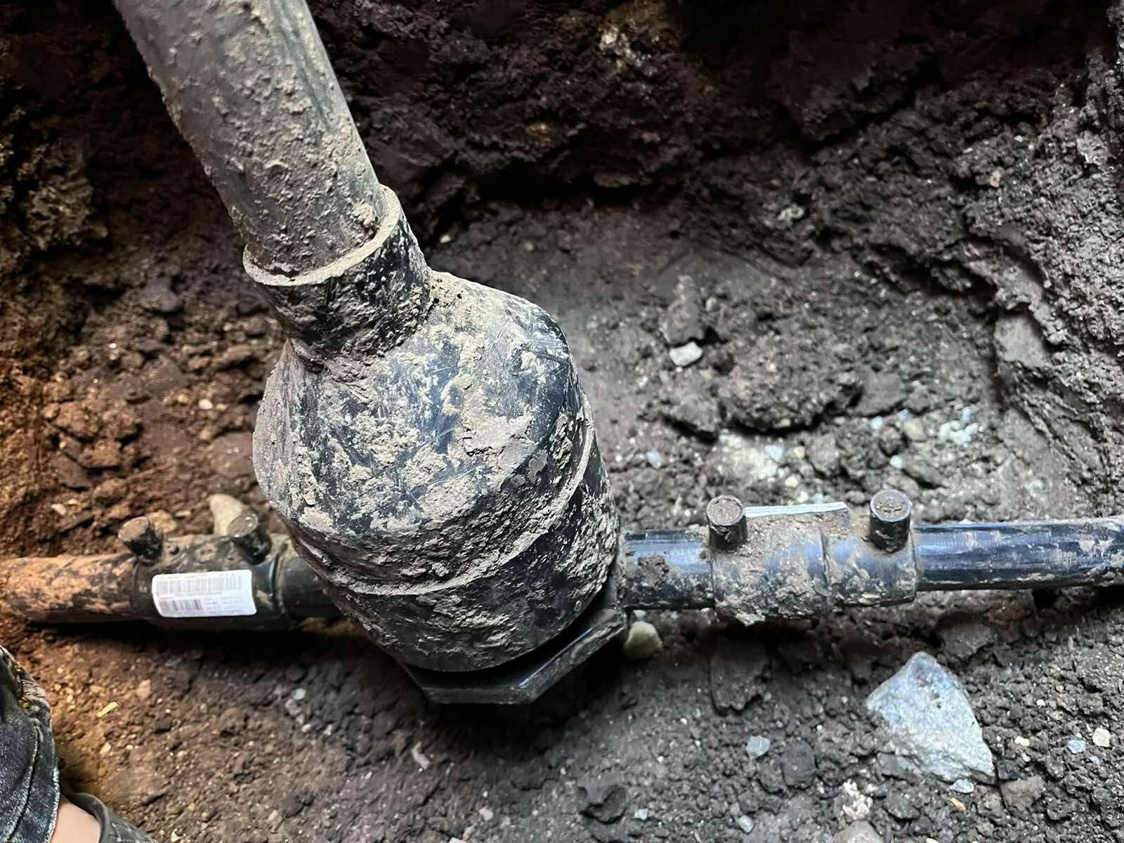

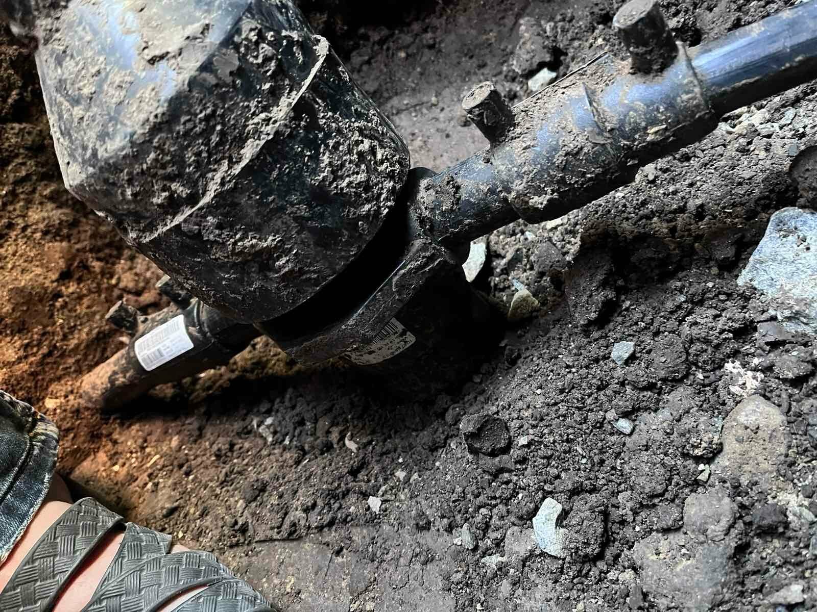

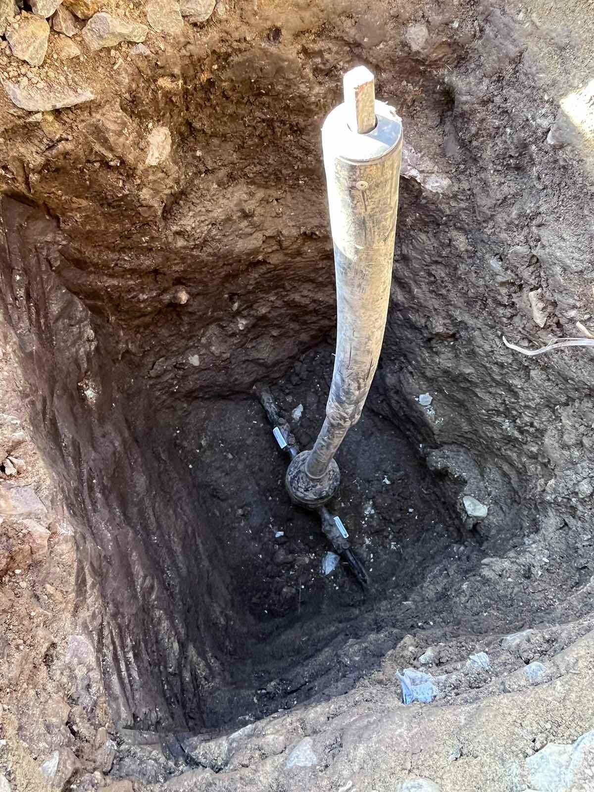

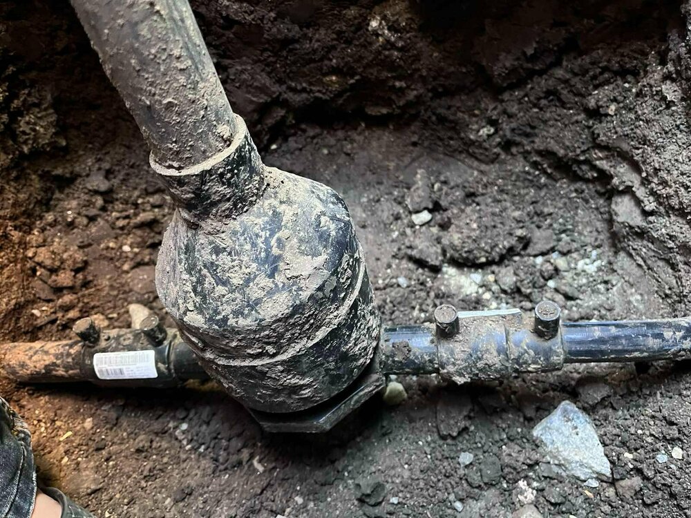

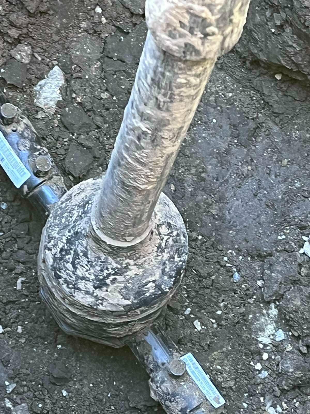

Miklelord Опубліковано: 14 травня 2024 Поділитись Опубліковано: 14 травня 2024 Потрібна порада гуру. В маленькому колодязі, де віключалась вода на котедж від магістралі - виявив, що кран не працює. Відключити персонально не можу, тільки все містечко. Хочу поновити роботу крана. Розкопав колодязь, там під подовженим штоком ось така конструкція (фото). Питання: 1. Що це за кран, як він називається, як монтується? 2. Як цей кран працює? Як його розібрати без демонтажу? Можливо, в мене з подовжувачем проблема? Дякую наперед! Посилання на коментар Поділитися на інших сайтах More sharing options...
Сергей 31 Опубліковано: 14 травня 2024 Поділитись Опубліковано: 14 травня 2024 39 минут назад, Miklelord сказал: 1. Що це за кран, як він називається, як монтується? 2. Як цей кран працює? Як його розібрати без демонтажу? Можливо, в мене з подовжувачем проблема? Дякую наперед! 1. Шаровый кран ПЭ подземный, терморезисторная пайка. 2. Пробуем открыть. Или (Хомут для врезки под давлением Unidelta). 1 Посилання на коментар Поділитися на інших сайтах More sharing options...
