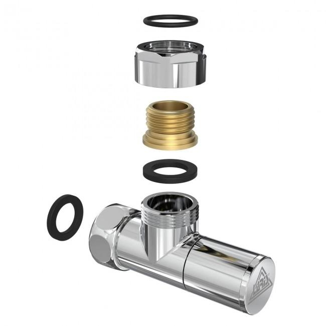

standov Опубліковано: 3 квітня 2024 Поділитись Опубліковано: 3 квітня 2024 (змінено) Підкажіть чи правильно я розумію що кран під сушилку такої конструкції передбачає невеликий зсув осі підключення (умовно +-2мм) шось типу невеликого ексцентріка вбудованого? Ну і друге питання, шось я не можу зрозуміти під сушарки з нержи кранів ніхто не пропонує по кольору? біле, чорне, хром і все? апд і трете, чи можна пс одного бренду (навін) комплектувати кранами іншого (ларіс) без застережень чи можуть бути нюанси і треба дізнаватися? Змінено 3 квітня 2024 користувачем standov Посилання на коментар Поділитися на інших сайтах More sharing options...
naupv Опубліковано: 3 квітня 2024 Поділитись Опубліковано: 3 квітня 2024 1 годину тому, standov сказав: Підкажіть чи правильно я розумію що кран під сушилку такої конструкції передбачає невеликий зсув осі підключення (умовно +-2мм) шось типу невеликого ексцентріка вбудованого? Нема там ніякого ссуву. Ну і друге питання, шось я не можу зрозуміти під сушарки з нержи кранів ніхто не пропонує по кольору? біле, чорне, хром і все? Дивитися не передивитися ТИЦЬ апд і трете, чи можна пс одного бренду (навін) комплектувати кранами іншого (ларіс) без застережень чи можуть бути нюанси і треба дізнаватися? Можна, хоч кутові радіаторні, воно взагалі майже одне і теж. 1 Посилання на коментар Поділитися на інших сайтах More sharing options...
standov Опубліковано: 3 квітня 2024 Поділитись Опубліковано: 3 квітня 2024 2 минуты назад, naupv сказал: Дивитися не передивитися ага дякую, квадратних нажаль немає ( ну хоч щось Посилання на коментар Поділитися на інших сайтах More sharing options...
naupv Опубліковано: 3 квітня 2024 Поділитись Опубліковано: 3 квітня 2024 52 хвилини тому, standov сказав: ага дякую, квадратних нажаль немає ( ну хоч щось schlosser.com.ua/ua/eksklyuzivna-armatura/asortyment-square/square/z-ruchnym-rehuliuvanniam.html Посилання на коментар Поділитися на інших сайтах More sharing options...
standov Опубліковано: 3 квітня 2024 Поділитись Опубліковано: 3 квітня 2024 18 минут назад, naupv сказал: schlosser.com.ua/ua/eksklyuzivna-armatura/asortyment-square/square/z-ruchnym-rehuliuvanniam.html ну так хром і білий, про то і питання було ) Посилання на коментар Поділитися на інших сайтах More sharing options...
naupv Опубліковано: 3 квітня 2024 Поділитись Опубліковано: 3 квітня 2024 52 хвилини тому, standov сказав: ну так хром і білий, про то і питання було ) А що під ними у низу таблиці написано? Посилання на коментар Поділитися на інших сайтах More sharing options...
standov Опубліковано: 3 квітня 2024 Поділитись Опубліковано: 3 квітня 2024 (змінено) 6 минут назад, naupv сказал: А що під ними у низу таблиці написано? а ну не дочитав. дякую, під замовлення то таке, особливо зараз. Але дякую ПС подивився, 10+кгрн в хромі о_О за срану Польшу без термостату, це прям для іншого багатого життя)) Змінено 3 квітня 2024 користувачем standov Посилання на коментар Поділитися на інших сайтах More sharing options...

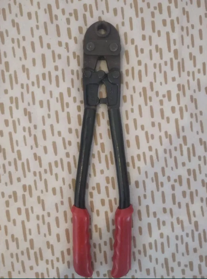

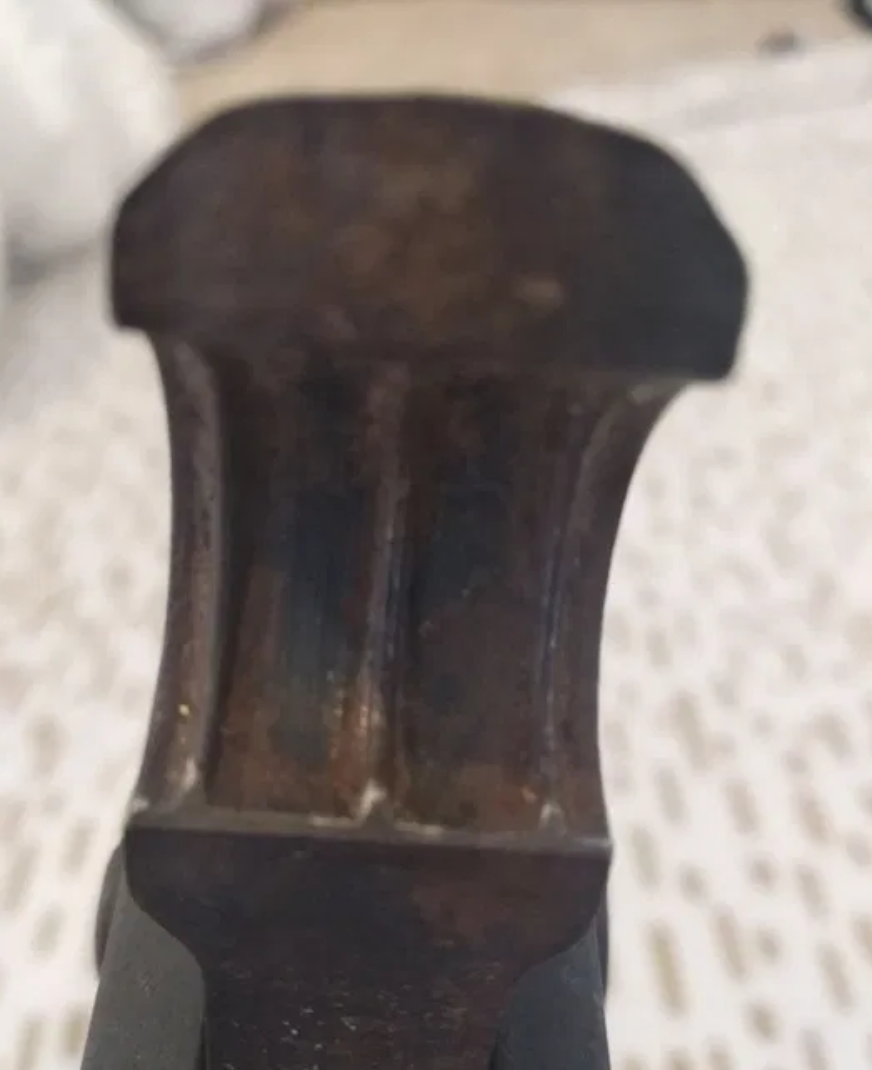

Mystery Опубліковано: 4 квітня 2024 Поділитись Опубліковано: 4 квітня 2024 (змінено) Підкажіть, прес кліщі для метало-пластикових труб на 16, потрібно собі в квартиру та на дачу, можна б/в купляти як на фото чи кліщі зазвичай зношуються і потім погано пресують? Змінено 4 квітня 2024 користувачем Mystery Посилання на коментар Поділитися на інших сайтах More sharing options...
murava Опубліковано: 4 квітня 2024 Поділитись Опубліковано: 4 квітня 2024 Щоб купувати кліщі, треба чітко розуміти під який фітинг і систему треба губки. Там універсальності нема 1 Посилання на коментар Поділитися на інших сайтах More sharing options...
naupv Опубліковано: 8 квітня 2024 Поділитись Опубліковано: 8 квітня 2024 04.04.2024 в 22:19, murava сказав: Щоб купувати кліщі, треба чітко розуміти під який фітинг і систему треба губки. Там універсальності нема Не згоден. Посилання на коментар Поділитися на інших сайтах More sharing options...
naupv Опубліковано: 8 квітня 2024 Поділитись Опубліковано: 8 квітня 2024 04.04.2024 в 11:37, Mystery сказав: Підкажіть, прес кліщі для метало-пластикових труб на 16, потрібно собі в квартиру та на дачу, можна б/в купляти як на фото чи кліщі зазвичай зношуються і потім погано пресують? Так зношуються з часом. Навіть є на деяких фірмах шаблони для перевірки зносу. На фото чисто гівняний дешманський інструмент. Для' побутового використання візміть ОЦЕ і вам вистачить на все життя. 1 Посилання на коментар Поділитися на інших сайтах More sharing options...
Mystery Опубліковано: 8 квітня 2024 Поділитись Опубліковано: 8 квітня 2024 Друзі дякую, скоріше за все пресувати буду валтек фітінгі 16 мм, чи щось інше з бюджетного з епіку під 16 мм. Є ще три фітінгі валяются Валсір 16 мм, думаю їх в хід також пущу. Тоді б/в брати не буду по вашій пораді) Посилання на коментар Поділитися на інших сайтах More sharing options...
