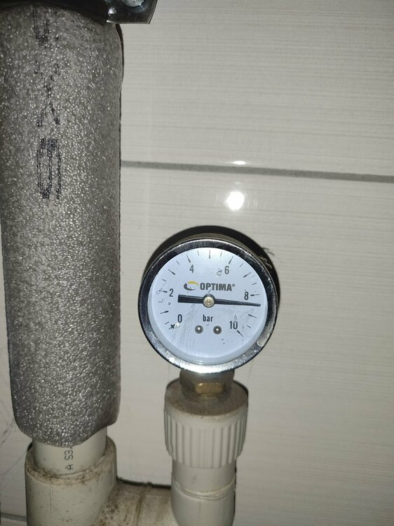

Dendnepr Опубліковано: 29 березня Поділитись Опубліковано: 29 березня А сбросник на бойлере на каком давлении должен срабатывать? А то решил проверить давление воды после обстрела. Думал падает, а манометр показал 8 бар. Перерыл воду. Спустил бачек унитаза. Давление упало на ноль. Открыл - вернулось на 4 бара. Прошло минут 15. Уже 5,5 Посилання на коментар Поділитися на інших сайтах More sharing options...
Dendnepr Опубліковано: 29 березня Поділитись Опубліковано: 29 березня Опять подползла к 8. Перерыл воду и сбросил давление. Это у нас в начале улицы ремонтировали ввод к магистрали. Раньше больше 3х, максимум 4 бара видел только зимой. Надо редуктор ставить. И наверное в колодце. До ответвления на уличный кран. Какие-то специальные редукторы для установки в колодце нужны или у них нет такого различия? Там сыро и слизни ползают Посилання на коментар Поділитися на інших сайтах More sharing options...

delic Опубліковано: 29 березня Поділитись Опубліковано: 29 березня 6 годин тому, Dendnepr сказав: Опять подползла к 8. Перерыл воду и сбросил давление. Это у нас в начале улицы ремонтировали ввод к магистрали. Раньше больше 3х, максимум 4 бара видел только зимой. Надо редуктор ставить. И наверное в колодце. До ответвления на уличный кран. Какие-то специальные редукторы для установки в колодце нужны или у них нет такого различия? Там сыро и слизни ползают Можливо не редуктор, а розширювальний бак. Вода таки розширюється при нагріванні. Посилання на коментар Поділитися на інших сайтах More sharing options...
Dendnepr Опубліковано: 29 березня Поділитись Опубліковано: 29 березня Только что, delic сказал: Можливо не редуктор, а розширювальний бак. Вода таки розширюється при нагріванні. и как это спасет от почти 9 атмосфер в системе водоснабжения? Специально проехал в конец улицы - таки да. обновили именно ввод на нашу улицу. ото и фигачит Посилання на коментар Поділитися на інших сайтах More sharing options...
delic Опубліковано: 29 березня Поділитись Опубліковано: 29 березня 1 година тому, Dendnepr сказав: и как это спасет от почти 9 атмосфер в системе водоснабжения? ви ж самі пишете, що спочатку 4-ри бара, а вже потім зростає Посилання на коментар Поділитися на інших сайтах More sharing options...

Dendnepr Опубліковано: 29 березня Поділитись Опубліковано: 29 березня 26 минут назад, delic сказал: ви ж самі пишете, що спочатку 4-ри бара, а вже потім зростає Да. Лезет потихоньку. До 4-х бар быстро. а потом до 8-9 медленно. Но юто ночью. Утром стабильно уже 3,7-4 бара держитсчя. Когда стабильный водоразбор по улице. Про бойлер я спросил потому. как он же завязан с водопроводом. При какомто давлении будет прямиком через него стравливать Посилання на коментар Поділитися на інших сайтах More sharing options...
Сергей 31 Опубліковано: 29 березня Поділитись Опубліковано: 29 березня Только что, Dendnepr сказал: Про бойлер я спросил потому. как он же завязан с водопроводом. При какомто давлении будет прямиком через него стравливать Подрывные клапана групп безопасности бойлера в основном от 6 до 8 бар. Дешевые группы электробойлеров, никто не знает. 1 Посилання на коментар Поділитися на інших сайтах More sharing options...

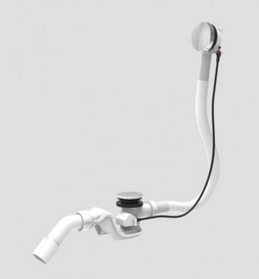

Mystery Опубліковано: 29 березня Поділитись Опубліковано: 29 березня Дякую за допомогу murava і іншим, змішувач замовив та ванну акрилову) підкажіть для ванни акрилової злив-перелив Sanit 35.333.00.S000 (автомат) нормально чи щось за 1200 грн краще є? Посилання на коментар Поділитися на інших сайтах More sharing options...
DimaF Опубліковано: 29 березня Поділитись Опубліковано: 29 березня 1 час назад, Mystery сказал: нормально чи щось за 1200 грн краще є? Краще для чого?? Посилання на коментар Поділитися на інших сайтах More sharing options...

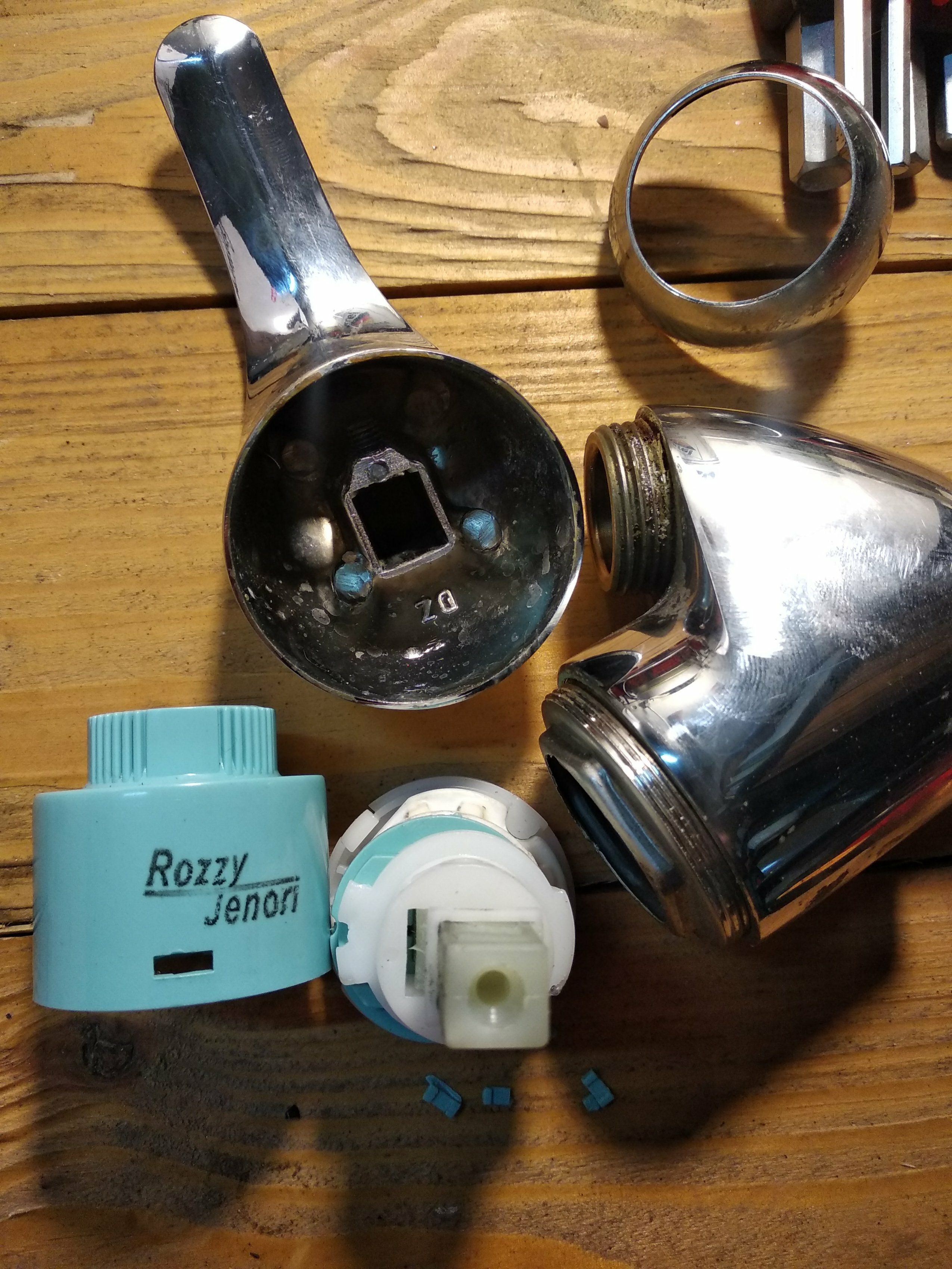

DimaF Опубліковано: 29 березня Поділитись Опубліковано: 29 березня (змінено) Подскажите кто в курсе) Тут тема про смесители, и вспомнил что лежит у меня в гараже заклинивший какой то ноу-нейм. Как ни странно я его смог разобрать💪 и не поламать)) Выпало голубое нечто, с ошметками пластика) Что взять для замены !? (будет как резерв) Цены в инете от 50 гривен🤪 Змінено 29 березня користувачем DimaF Посилання на коментар Поділитися на інших сайтах More sharing options...
shneider_vova Опубліковано: 29 березня Поділитись Опубліковано: 29 березня 11 годин тому, Dendnepr сказав: Опять подползла к 8. Перерыл воду и сбросил давление. Это у нас в начале улицы ремонтировали ввод к магистрали. Раньше больше 3х, максимум 4 бара видел только зимой. Надо редуктор ставить. И наверное в колодце. До ответвления на уличный кран. Какие-то специальные редукторы для установки в колодце нужны или у них нет такого различия? Там сыро и слизни ползают треба вимкнути бойлер та послідкувати, чи не буде рости. якщо не буде, а з бойлером буде, то: 1) викинути групу безпеки та замінити 2) перевірити розширювальний бак, та при необхідності накачати/замінити якщо росте без бойлера то редуктор в домі. Посилання на коментар Поділитися на інших сайтах More sharing options...
Dendnepr Опубліковано: 29 березня Поділитись Опубліковано: 29 березня 2 часа назад, shneider_vova сказал: треба вимкнути бойлер та послідкувати, чи не буде рости. якщо не буде, а з бойлером буде, то: 1) викинути групу безпеки та замінити 2) перевірити розширювальний бак, та при необхідності накачати/замінити якщо росте без бойлера то редуктор в домі. Так стравливает через клапан на бойлере. подставлял баночку - литр за ночь А что за расширител ьній бак на городском водопроводе? Єто мне всю улицу и водоканал "компенсировать" им надо? Посилання на коментар Поділитися на інших сайтах More sharing options...
delic Опубліковано: 29 березня Поділитись Опубліковано: 29 березня 13 хвилин тому, Dendnepr сказав: Так стравливает через клапан на бойлере. подставлял баночку - литр за ночь А что за расширител ьній бак на городском водопроводе? Єто мне всю улицу и водоканал "компенсировать" им надо? У мене коли підключений електричний бойлер, то на виході гаряча вода піднімає тиск до 8 бар якщо бойлер почав гріти а розбору немає. У вас може бути з-за того, що дуже холодна вода входить в будинок на 4 бар і далі тиск збільшується при нагріванні до кімнатної температури. Посилання на коментар Поділитися на інших сайтах More sharing options...
Dendnepr Опубліковано: 29 березня Поділитись Опубліковано: 29 березня т.е. сбросник на бойлере срабатывает гдето на 8,5 атмосфер? Раньше такого не замечал. Тогдабы и днем так было. Ночью я перекрыл вводной (в доме) кран. смыл унитаз. бойлер уже не греет. давление ноль. открываю кран - быстро до 4-х, а потом растет до 8 бар. При выключенном бойлере Посилання на коментар Поділитися на інших сайтах More sharing options...
delic Опубліковано: 29 березня Поділитись Опубліковано: 29 березня 1 хвилину тому, Dendnepr сказав: т.е. сбросник на бойлере срабатывает гдето на 8,5 атмосфер? Раньше такого не замечал. Тогдабы и днем так было. Ночью я перекрыл вводной (в доме) кран. смыл унитаз. бойлер уже не греет. давление ноль. открываю кран - быстро до 4-х, а потом растет до 8 бар. При выключенном бойлере якби на вході було 8, то було б 8 одразу 2 Посилання на коментар Поділитися на інших сайтах More sharing options...
