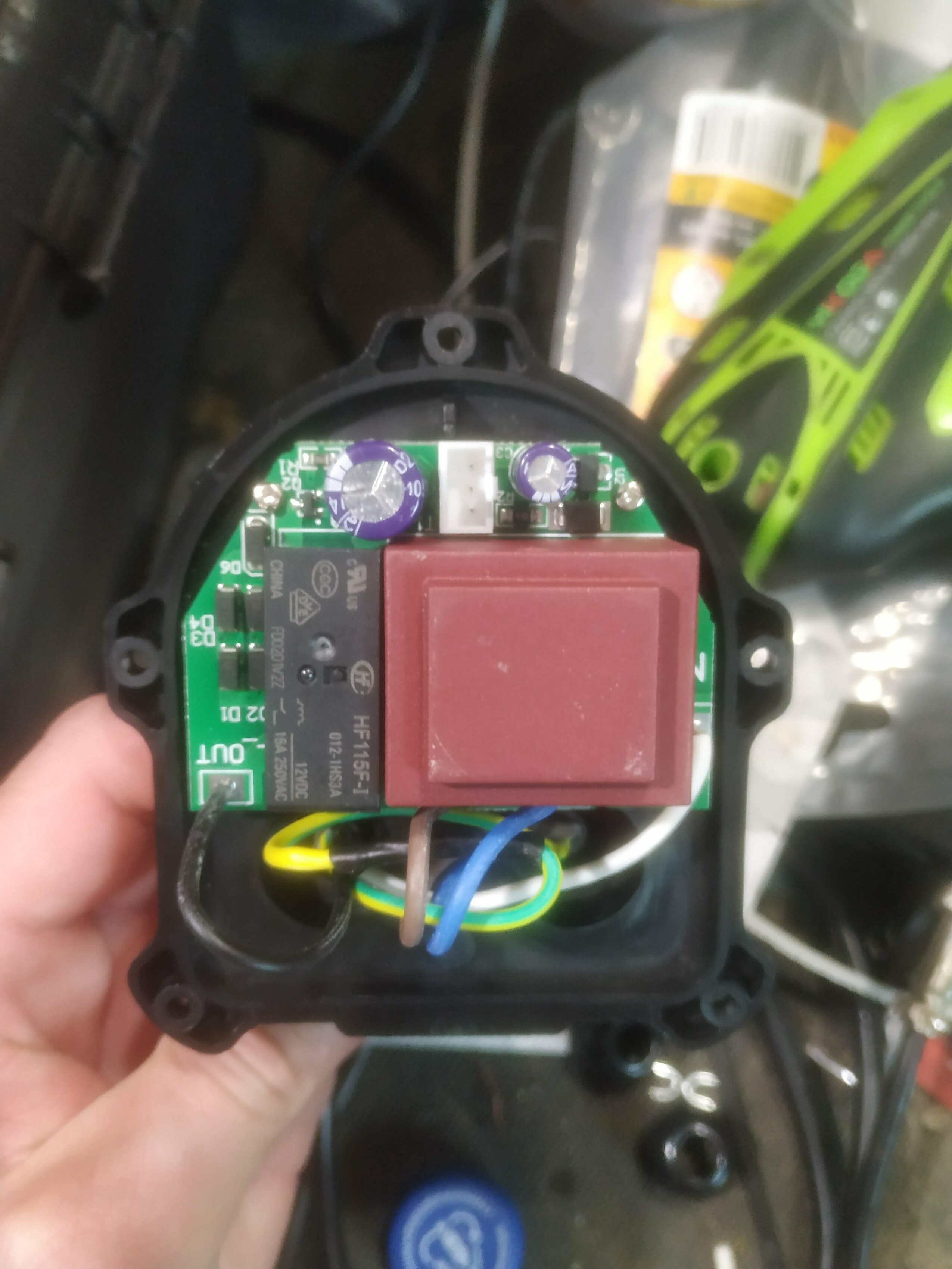

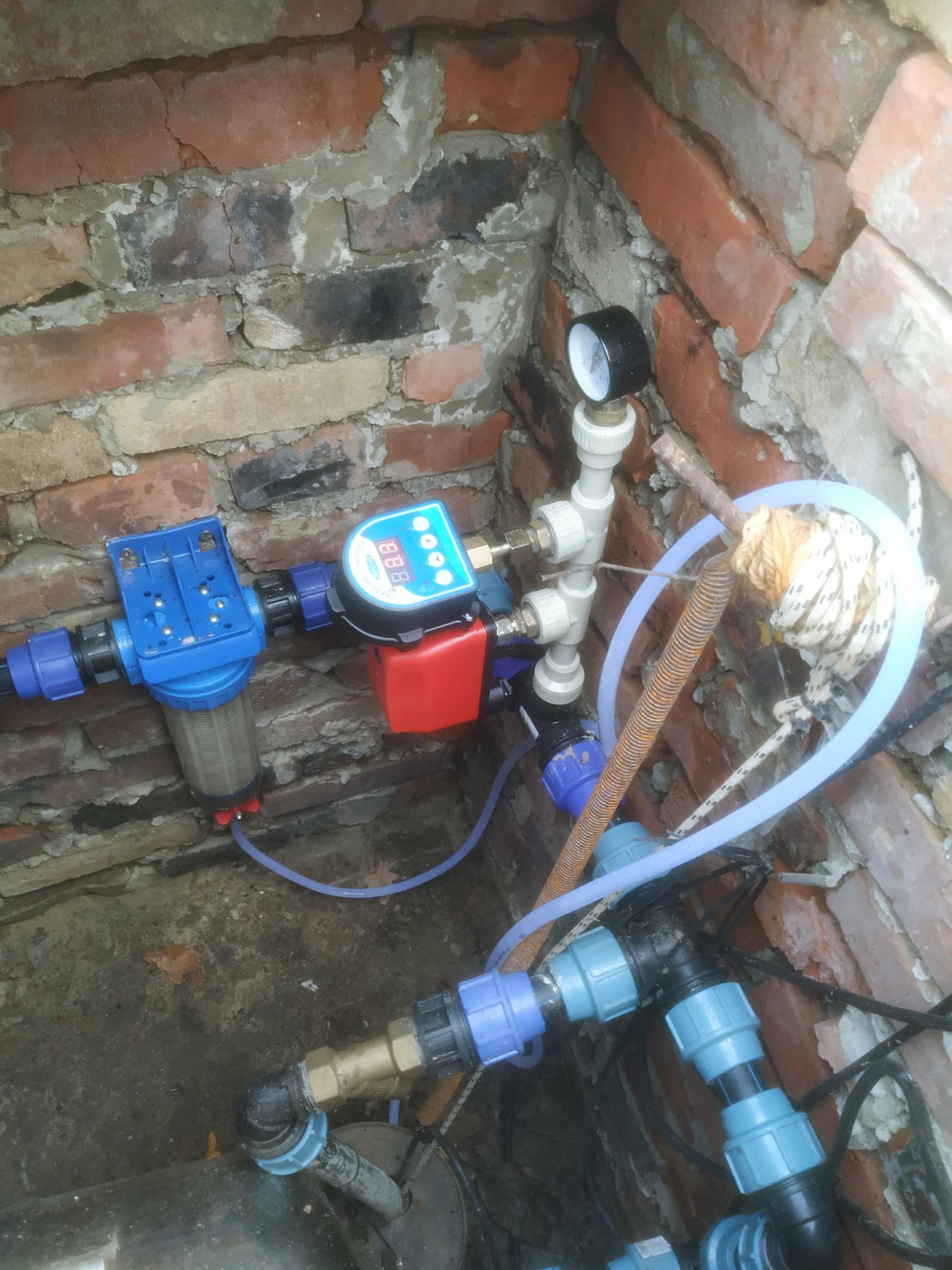

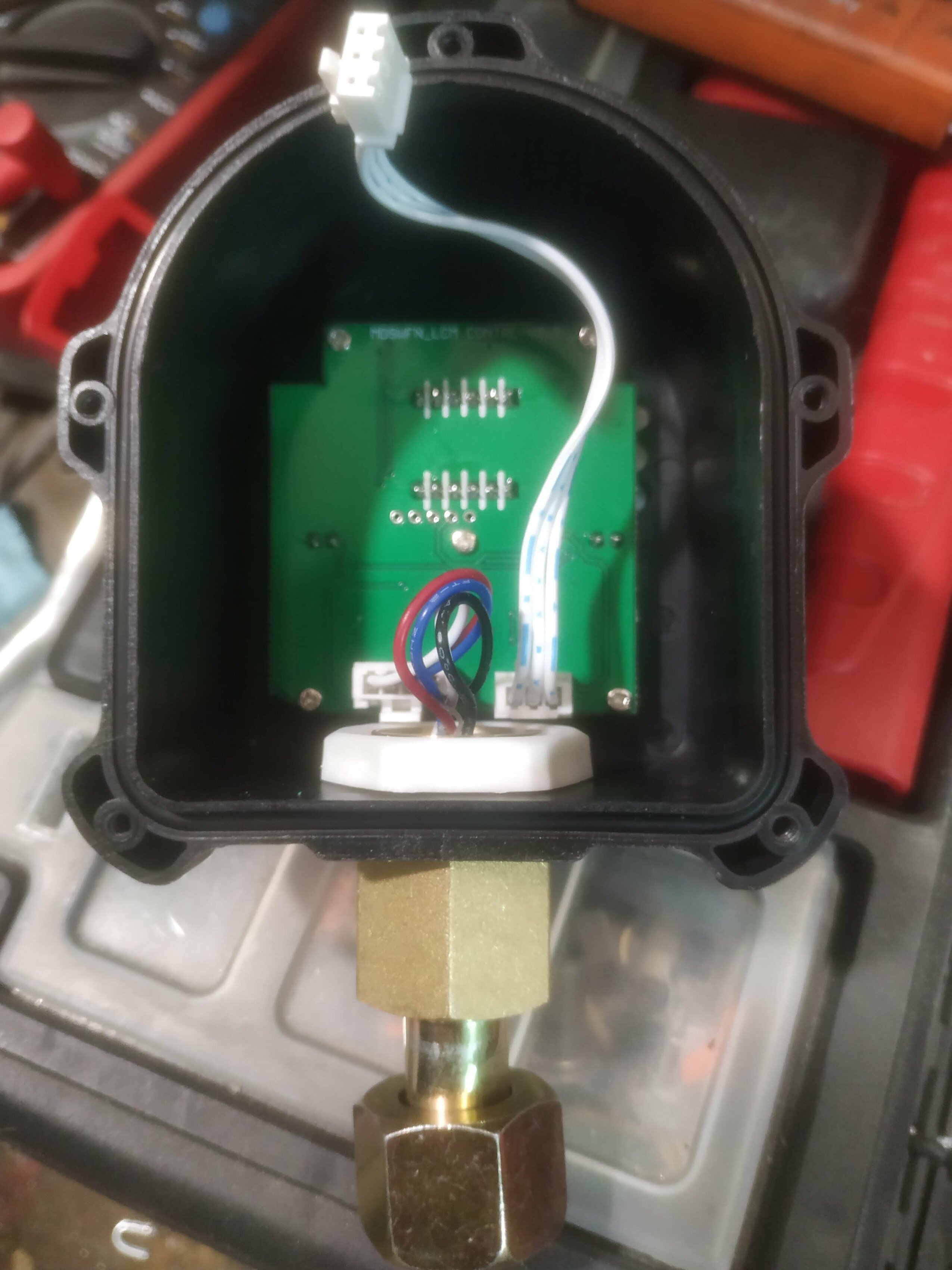

Enot123h Опубліковано: 6 березня 2024 Поділитись Опубліковано: 6 березня 2024 (змінено) Ставив електронне, бо на механічному дельта менше 2 не регулювалася. І захист від сухого ходу не завадить. Брав на алі www.aliexpress.com/item/1005005615530773.html?spm=a2g0o.order_list.order_list_main.192.79c71802IUAwKL Нарікань нема, ставив осінню 2023 Переробляв вихід на сухий контакт, трансформаторний БП трохи здивував, дяка хоч не конденсаторний. Ось його внутрішній світ та встановлення: Змінено 6 березня 2024 користувачем Enot123h 1 Посилання на коментар Поділитися на інших сайтах More sharing options...
Made in USSR Опубліковано: 6 березня 2024 Поділитись Опубліковано: 6 березня 2024 да ,то же разбирал и мне надо его тоже на сухой контакт. Трансформатор там стоит правильно. Ранее ставили ИБП и они горели , ломались , да и опаснее при проникновении воды во внутрь . КАК конкретно вы переделали под сухой контакт ? у меня есть несколько вариантов . Более того я хочу использовать два реле (механическое и электронное ) последовательно , дабы избежать ситуации при которой электронное реле не отключит насос при достижении давления( такие отзывы от владельцев иногда были и это опасно ) .Механическое будет отключать при при превышении давления отключения. То есть связка будет работать как логический элемент "И" . Посилання на коментар Поділитися на інших сайтах More sharing options...

Enot123h Опубліковано: 6 березня 2024 Поділитись Опубліковано: 6 березня 2024 (змінено) 06.03.2024 в 11:36, Made in USSR сказав: да ,то же разбирал и мне надо его тоже на сухой контакт. Трансформатор там стоит правильно. Ранее ставили ИБП и они горели , ломались , да и опаснее при проникновении воды во внутрь . КАК конкретно вы переделали под сухой контакт ? у меня есть несколько вариантов . Более того я хочу использовать два реле (механическое и электронное ) последовательно , дабы избежать ситуации при которой электронное реле не отключит насос при достижении давления( такие отзывы от владельцев иногда были и это опасно ) .Механическое будет отключать при при превышении давления отключения. То есть связка будет работать как логический элемент "И" . Розкрити Частину доріжки від 220 на контакти реле перерізав і шматочок видалив, щоб хоча б 2 мм зазор був. А провода прямо на контакти реле припаяв. Теж хотів послідовно реле з'єднати, але ліньки було перенастраювати тиск на механічному. Тим паче в мене насос 4.2 максимум накачує, на електронному 4, на механічному 4.1 довелося б ловити. А як що напруга у мережі понижена буде то він до відключення механічного не докачає. Хоча насос новий коли був до 5 качав. Змінено 6 березня 2024 користувачем Enot123h Посилання на коментар Поділитися на інших сайтах More sharing options...
Made in USSR Опубліковано: 6 березня 2024 Поділитись Опубліковано: 6 березня 2024 да ,именно так я в первый способ и думал , Но там очень рядом напряжение 220 вольт (дорожка ). Лучше еще одно реле поставить на (220 вольт катушка питания ). так проще и колхозить внутри меньше . Посилання на коментар Поділитися на інших сайтах More sharing options...

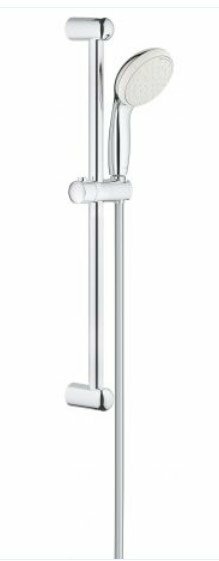

riselost Опубліковано: 8 березня 2024 Поділитись Опубліковано: 8 березня 2024 Всем доброе время. Подскажите, можно ли на вот такой клей приклеить держатель лейки? santehholl.com.ua/ru/klei-dlia-dushovykh-stiiok-grohe-quick-glue-a1-41127000/ Сама стойка Grohe New Tempesta 27598001 Крепил ли кто-то уже? Допустимый ли вариант? Не хочется сверлить отверстия и иметь возможность потом поставить что-то другое... Посилання на коментар Поділитися на інших сайтах More sharing options...
yoojin Опубліковано: 8 березня 2024 Поділитись Опубліковано: 8 березня 2024 08.03.2024 в 18:26, riselost сказав: Всем доброе время. Подскажите, можно ли на вот такой клей приклеить держатель лейки? santehholl.com.ua/ru/klei-dlia-dushovykh-stiiok-grohe-quick-glue-a1-41127000/ Сама стойка Grohe New Tempesta 27598001 Крепил ли кто-то уже? Допустимый ли вариант? Не хочется сверлить отверстия и иметь возможность потом поставить что-то другое... Розкрити Попробуйте, а потом нам скажете) А то надоело этот керамогранит сверлить. 2 1 Посилання на коментар Поділитися на інших сайтах More sharing options...
riselost Опубліковано: 8 березня 2024 Поділитись Опубліковано: 8 березня 2024 08.03.2024 в 20:19, yoojin сказав: Попробуйте, а потом нам скажете) А то надоело этот керамогранит сверлить. Розкрити Да не хочется просто скакать по граблям, может уже кто-то попробовал? Посилання на коментар Поділитися на інших сайтах More sharing options...

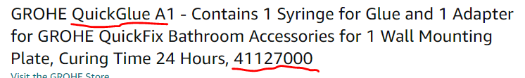

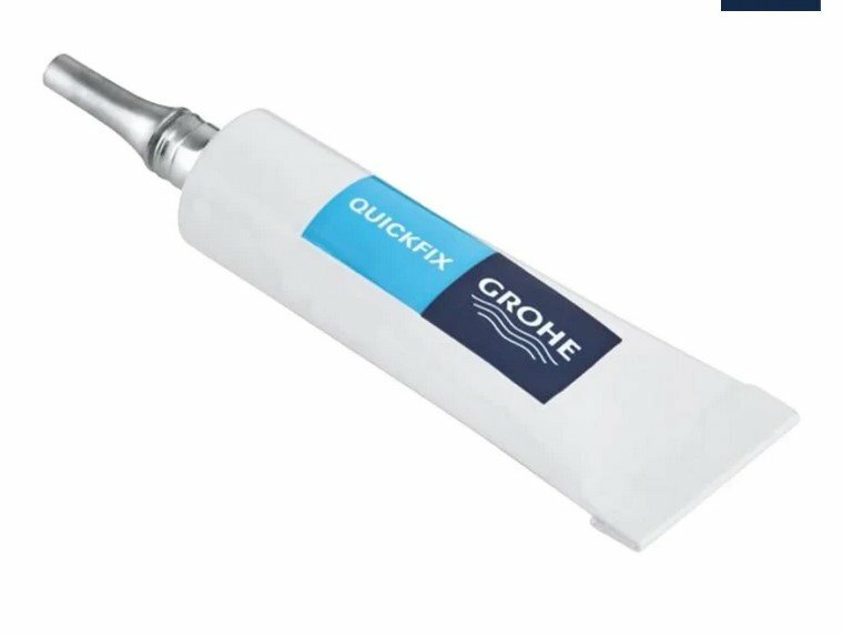

BugS Опубліковано: 8 березня 2024 Поділитись Опубліковано: 8 березня 2024 (змінено) 08.03.2024 в 20:24, riselost сказав: Да не хочется просто скакать по граблям, может уже кто-то попробовал? Розкрити Невже в Гугл забанили), вивчайте та будете першим в Україні експертом з цього продукту. Сподіваюсь, із власним досвідом) www.amazon.co.uk/dp/B0BS71M7TB?ref=emc_p_m_5_i_atc_c&th=1 www.amazon.de/-/en/Quickfix-adhesive-bathroom-accessories-41127000/dp/B0BS71M7TB?th=1 Змінено 8 березня 2024 користувачем BugS Посилання на коментар Поділитися на інших сайтах More sharing options...
riselost Опубліковано: 8 березня 2024 Поділитись Опубліковано: 8 березня 2024 (змінено) 08.03.2024 в 20:37, BugS сказав: На картинке другой набор, но мысль уловил, гляну на амазоне посмотрю. Невже в Гугл забанили), вивчайте та будете першим в Україні експертом з цього продукту. Сподіваюсь, із власним досвідом) www.amazon.co.uk/dp/B0BS71M7TB?ref=emc_p_m_5_i_atc_c&th=1 www.amazon.de/-/en/Quickfix-adhesive-bathroom-accessories-41127000/dp/B0BS71M7TB?th=1 Розкрити PS Хотя продукт наверное тот же, фото разные. Змінено 8 березня 2024 користувачем riselost Посилання на коментар Поділитися на інших сайтах More sharing options...
BugS Опубліковано: 8 березня 2024 Поділитись Опубліковано: 8 березня 2024 (змінено) 08.03.2024 в 20:55, riselost сказав: Розкрити Начебто ваш, 1 в 1, хоча, форма ємності інша - шприц та тюбік Змінено 8 березня 2024 користувачем BugS 1 Посилання на коментар Поділитися на інших сайтах More sharing options...
riselost Опубліковано: 8 березня 2024 Поділитись Опубліковано: 8 березня 2024 08.03.2024 в 21:00, BugS сказав: Начебто ваш, 1 в 1 Розкрити Да, благодарю, единственное, у них там про душевые наборы ничего не сказано. Стаканчики я ставил такие - там под этот клей специальные выемки есть, в душевом наборе вроде бы такого не видел ничего, нужно смотреть. Посилання на коментар Поділитися на інших сайтах More sharing options...
BugS Опубліковано: 8 березня 2024 Поділитись Опубліковано: 8 березня 2024 08.03.2024 в 21:02, riselost сказав: Да, благодарю, единственное, у них там про душевые наборы ничего не сказано. Стаканчики я ставил такие - там под этот клей специальные выемки есть, в душевом наборе вроде бы такого не видел ничего, нужно смотреть. Розкрити Є і ваш варіант, але відгук тільки один, і той негативний) www.amazon.co.uk/dp/B0C3WJ4VLW?ref=emc_p_m_6_i Посилання на коментар Поділитися на інших сайтах More sharing options...
murava Опубліковано: 9 березня 2024 Поділитись Опубліковано: 9 березня 2024 (змінено) Какой сенс морочиться с клеем, если снять его потом со стены - не меньшая проблема, чем дырку закрыть.... Змінено 9 березня 2024 користувачем murava 1 1 Посилання на коментар Поділитися на інших сайтах More sharing options...
riselost Опубліковано: 9 березня 2024 Поділитись Опубліковано: 9 березня 2024 09.03.2024 в 08:32, murava сказав: Какой сенс морочиться с клеем, если снять его потом со стены - не меньшая проблема, чем дырку закрыть.... Розкрити Нет проблемы клей снять, на видео это показано, просто с усилием снимается шпателем, остатки наверное растворителем и будет как новое. Вот отзывов да - нет. Это печально. Посилання на коментар Поділитися на інших сайтах More sharing options...
murava Опубліковано: 9 березня 2024 Поділитись Опубліковано: 9 березня 2024 (змінено) Если вы сможете снять клей шпателем, то вы наверняка сможете сбить эту стойку просто задев плечом Змінено 9 березня 2024 користувачем murava 1 Посилання на коментар Поділитися на інших сайтах More sharing options...
