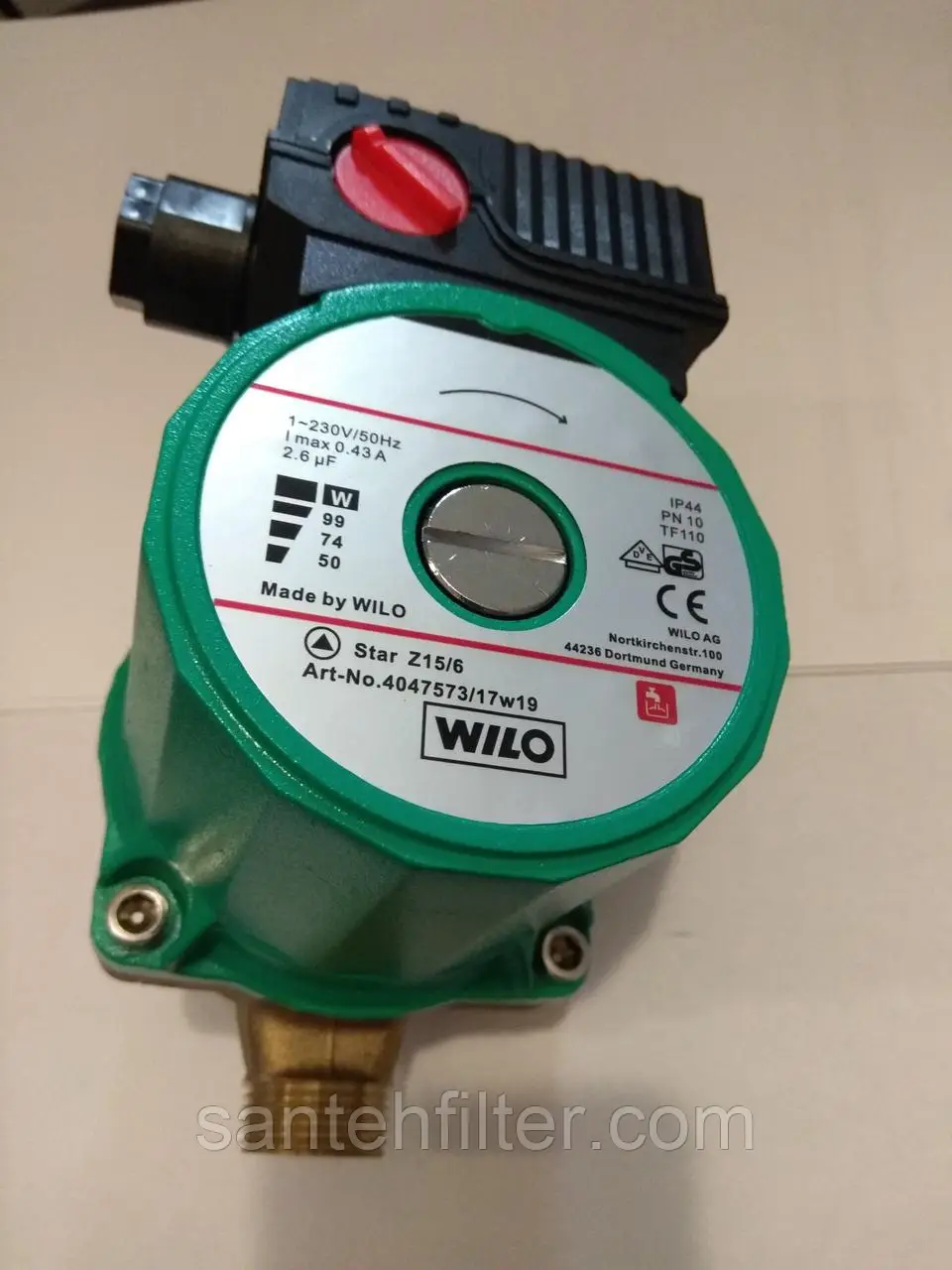

blacktigra Опубліковано: 19 лютого 2024 Поділитись Опубліковано: 19 лютого 2024 Шановні, в когось був досвід сам із цим насосом? Щось якось підозріло дешево як для свого призначення. В каталозі не знайшов, тож маю підозри що це підробка. Посилання на коментар Поділитися на інших сайтах More sharing options...
Made in USSR Опубліковано: 19 лютого 2024 Поділитись Опубліковано: 19 лютого 2024 Это не оригинал. я очень много подобных насосов покупал. Посилання на коментар Поділитися на інших сайтах More sharing options...
blacktigra Опубліковано: 19 лютого 2024 Поділитись Опубліковано: 19 лютого 2024 Только что, Made in USSR сказал: Это не оригинал. я очень много подобных насосов покупал. Я це розумію, питання про його гіпотетичний ресурс та характеристики. Посилання на коментар Поділитися на інших сайтах More sharing options...
B.S.V. Опубліковано: 19 лютого 2024 Автор Поділитись Опубліковано: 19 лютого 2024 8 минут назад, blacktigra сказал: маю підозри що це підробка. так і є 2 Посилання на коментар Поділитися на інших сайтах More sharing options...
Made in USSR Опубліковано: 19 лютого 2024 Поділитись Опубліковано: 19 лютого 2024 не подскажу,не знаю. я искал исключительно оригинал и покупал их ,так как мне играть в лотерею желания не было . Посилання на коментар Поділитися на інших сайтах More sharing options...
blacktigra Опубліковано: 19 лютого 2024 Поділитись Опубліковано: 19 лютого 2024 2 минуты назад, Made in USSR сказал: я искал исключительно оригинал и покупал их ,так как мне играть в лотерею желания не было . Я шукаю насос для власного експерименту, тож потрібно щось недороге, з напором 4-6 метрів. Але якщо він через місяць помре, це мені вже не дуже підходить. Посилання на коментар Поділитися на інших сайтах More sharing options...

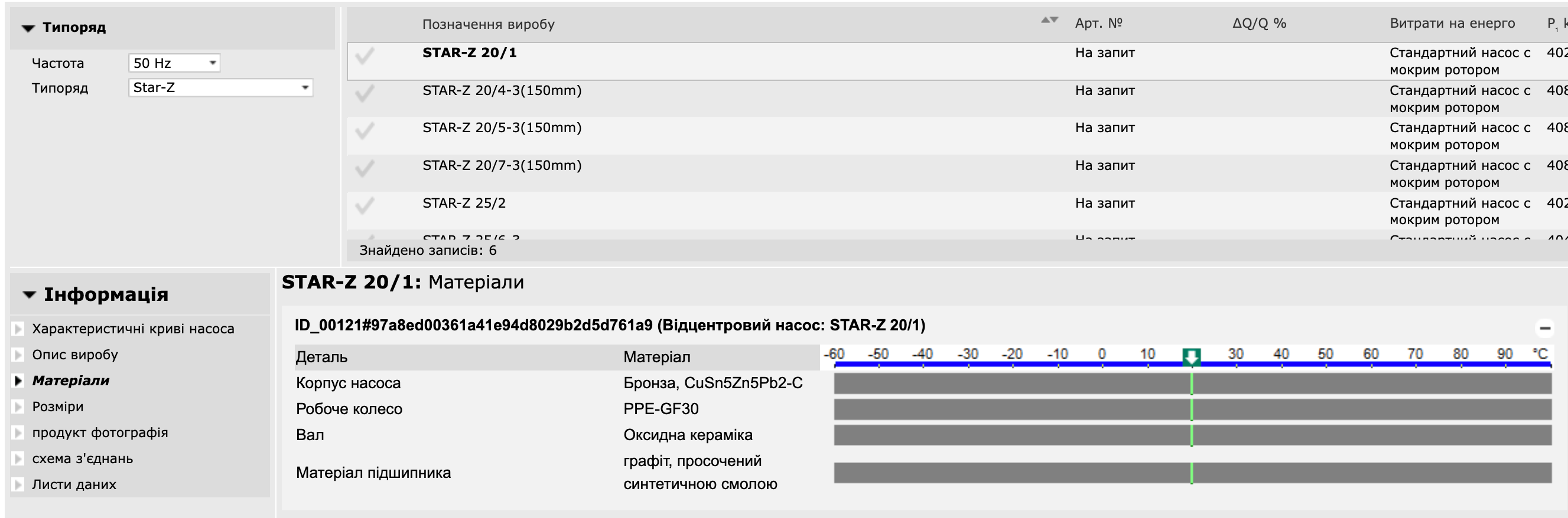

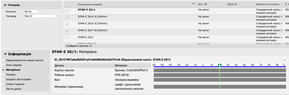

volomoto Опубліковано: 19 лютого 2024 Поділитись Опубліковано: 19 лютого 2024 14 хвилин тому, Made in USSR сказав: не исключаю ,но сколько оригинала не покупал везде только винт большой латунный остальное чугунь.😜 Значить ви купували насоси для опалення, а вся лінійка Star-Z із бронзи: Посилання на коментар Поділитися на інших сайтах More sharing options...

blacktigra Опубліковано: 20 лютого 2024 Поділитись Опубліковано: 20 лютого 2024 8 часов назад, Made in USSR сказал: О них я знаю. У них корпуса чугунные Я вам дуже вдячний за ваш відгук, але ж питання було про конкретний насос, не для систем опалення. Для рециркуляції ГВП чавун не підходить. 1 Посилання на коментар Поділитися на інших сайтах More sharing options...

blacktigra Опубліковано: 20 лютого 2024 Поділитись Опубліковано: 20 лютого 2024 (змінено) 16 минут назад, igorrius сказал: а почему ? Через корозію. В гарячій воді для побутових потреб завжди буде розчинений кисень, тому чавун буде кородувати. Латунь/бронза/НЖ не кородують, принаймні не так активно як чавун. Це не стосується насосів для систем опалення, бо кисню там майже нема, або взагалі нема. Змінено 20 лютого 2024 користувачем blacktigra 3 1 Посилання на коментар Поділитися на інших сайтах More sharing options...
