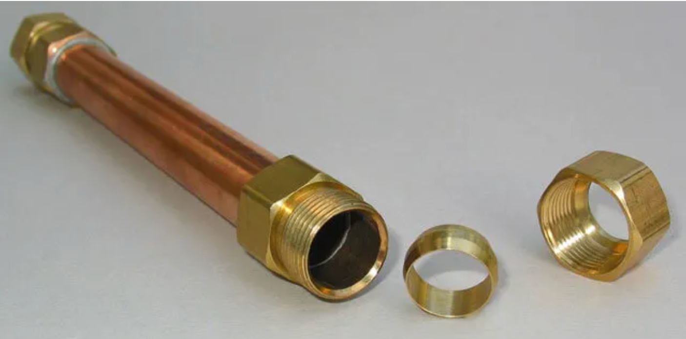

volomoto Опубліковано: 28 січня 2024 Поділитись Опубліковано: 28 січня 2024 Хтось може мене тицьнути туди, де продаються обтискні фітинги для мідної труби типу таких як на картинці, але під дюймові труби? Метричних є повно, а дюймові бачу тільки в штатах. Посилання на коментар Поділитися на інших сайтах More sharing options...

volomoto Опубліковано: 28 січня 2024 Поділитись Опубліковано: 28 січня 2024 8 хвилин тому, naupv сказав: www.pivduyma.ua/truby-ta-fityngy-z-latuni-ta-midi/fityngy-latunni-cangovi-zatyskni Це також метричні, а мені потрібна на труби 1/4" та 5/8", такі як в кондиціонуванні. Посилання на коментар Поділитися на інших сайтах More sharing options...
blacktigra Опубліковано: 29 січня 2024 Поділитись Опубліковано: 29 січня 2024 18 часов назад, volomoto сказал: Це також метричні, а мені потрібна на труби 1/4" та 5/8", такі як в кондиціонуванні. Для кондиціонерних діаметрів цангових фітінгів я не зустрічав. Можна зробити перехідник, напаявши на 5/8 шматок 16 трубки, але я не певен чи буде цанга тримати тиск. Зазвичай розбірне з'єднання вальцується, тобто все одно доведеться паяти. + 1 Посилання на коментар Поділитися на інших сайтах More sharing options...
volomoto Опубліковано: 29 січня 2024 Поділитись Опубліковано: 29 січня 2024 2 години тому, blacktigra сказав: Для кондиціонерних діаметрів цангових фітінгів я не зустрічав. В американців є, бо то для них "нормальні" розміри, а не оті наші міліметри. 2 години тому, blacktigra сказав: Можна зробити перехідник, напаявши на 5/8 шматок 16 трубки, але я не певен чи буде цанга тримати тиск. Мені треба пройти фреоновою трубкою через стінку сталевого бака, відповідно цанга має тримати тільки тиск води в баці, а не тиск фреону. І для цього може бути достатньо в потрібному місці напаяти, кусок 18x1мм поверх 5/8, тоді остання пройде наскрізь через цангу, а напаяна муфта там затиснеться. Посилання на коментар Поділитися на інших сайтах More sharing options...
АлександрБ. Опубліковано: 29 січня 2024 Поділитись Опубліковано: 29 січня 2024 В 28.01.2024 в 13:35, volomoto сказал: тось може мене тицьнути У Києві десь є спеціалізований магазин для кондиционерщіків. Можливо там знайдете. Контактів, на жаль, не маю. Або піти по шляху гідравліки. Посилання на коментар Поділитися на інших сайтах More sharing options...
Vikctor Опубліковано: 29 січня 2024 Поділитись Опубліковано: 29 січня 2024 В кондиціонерщиків всі з'єднання під розвальцування. Немає там цангових з'єднань. 1 Посилання на коментар Поділитися на інших сайтах More sharing options...
volomoto Опубліковано: 29 січня 2024 Поділитись Опубліковано: 29 січня 2024 21 хвилину тому, Vikctor сказав: Немає там цангових з'єднань. Так, бо там вібрації, з якими цангові з'єднання не дружать. 1 Посилання на коментар Поділитися на інших сайтах More sharing options...
