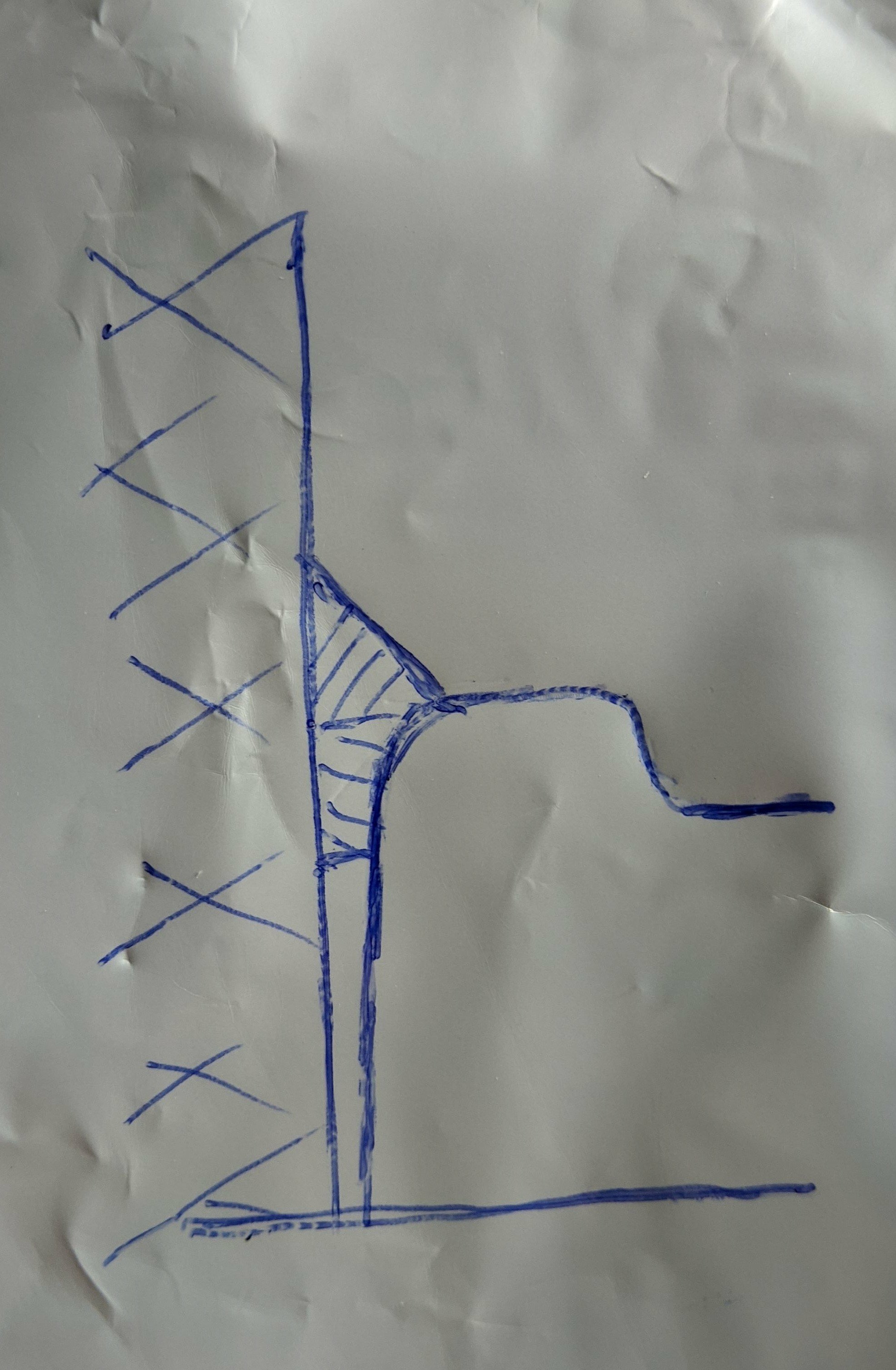

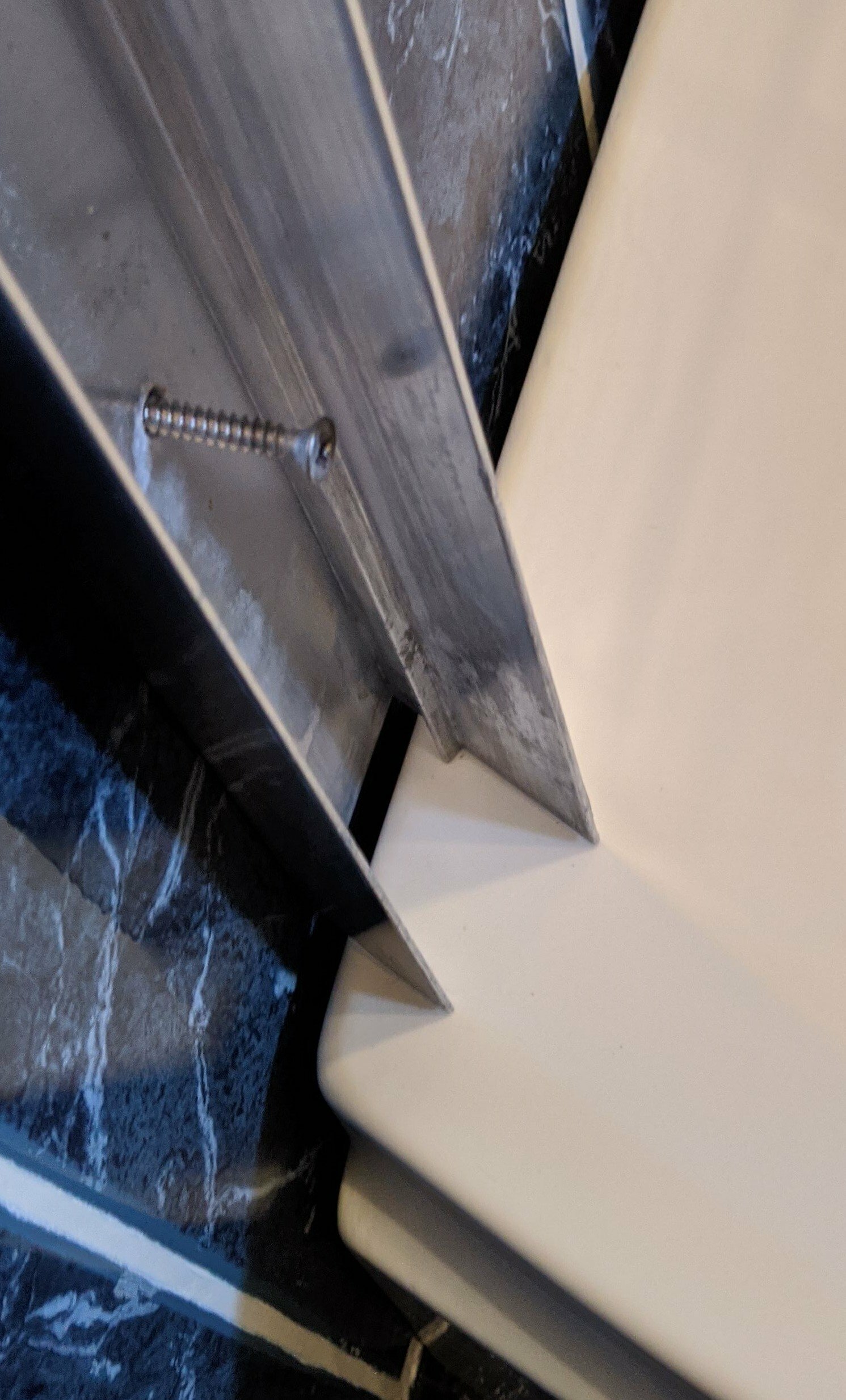

Nesnakomez Опубліковано: 15 вересня 2023 Поділитись Опубліковано: 15 вересня 2023 Как загерметизировать правильно вот такой узел?: и как вообще герметизировать широкие стыки? Поддон ближе к стене не становится, зарезать в стену-вариант не подходит. Так, чтобы перекрыть завалы поддона, чтобы герметик лег на ровную поверхность бортика, нужно делать шов с катетами 15*15мм. Так еще же и ниже поверхности бортика пойдет герметик- чтобы заполнить зазор между стеной и поддоном. Т е. грубо говоря, шов будет похож на что то типа: Т.е. вниз от уровня бортика еще почти такой же зеркальный шов. Я раньше обклеивал скотчем поддон и стены, заполнял это все за один раз герметиком, и делал галтель. Думаю, что это не очень хорошо, лучше- как на картинке- прямой скос. Вопрос в заполнении шва. Лучше это делать таки за один заход- всю толщину шва, или заливать сначала нижнюю часть- внутреннюю, а через время- наружную часть, ту что видно? Или эти части могут плохо склеиться между собой? Делать какие- то вкладки, чтобы уменьшить количество герметика- я не придумал из чего. И с другой стороны- это конструкционно ослабляет шов. Поддон крепится к стенам и полу только за счет этого шва. Самая большая сложность для меня- это формирование такого громоздкого шва. Ну и как правильно обойти стойки крепления ограждений, которые на первых картинках? Конструкция не предполагает никаких уплотнителей, очевидно с расчетом, что все это будет по кругу обмазано герметиком. Посилання на коментар Поділитися на інших сайтах More sharing options...

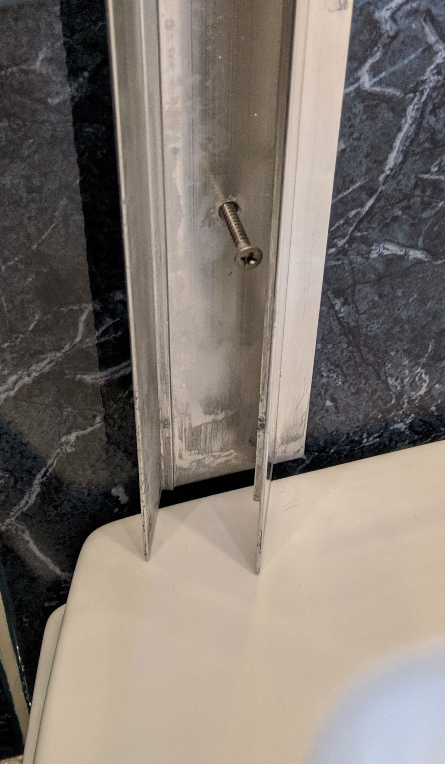

Vitaliy67 Опубліковано: 15 вересня 2023 Поділитись Опубліковано: 15 вересня 2023 У равака есть для этого профиль. Выглядит колхозно, но тут вариантов нет. Посилання на коментар Поділитися на інших сайтах More sharing options...
Vikctor Опубліковано: 15 вересня 2023 Поділитись Опубліковано: 15 вересня 2023 5 часов назад, Nesnakomez сказал: ...Или эти части могут плохо склеиться между собой? Не за що не скліються. Тільки за один прохід. Доторкнулися при вирівнюванні змоченим пальцем/гумовим шпателем - вважайте зовнішня поверхня шва вже сформована. Максимум ви в змозі після цього ще прибрати зайве. Не факт що вийде додати герметик ще по м'якому. Особливо у разі якщо палець/шпатель змочується водою з милом (що слід робить до речі.) А додати до застигнувшего селикону такий само точно не вийде. 2 Посилання на коментар Поділитися на інших сайтах More sharing options...

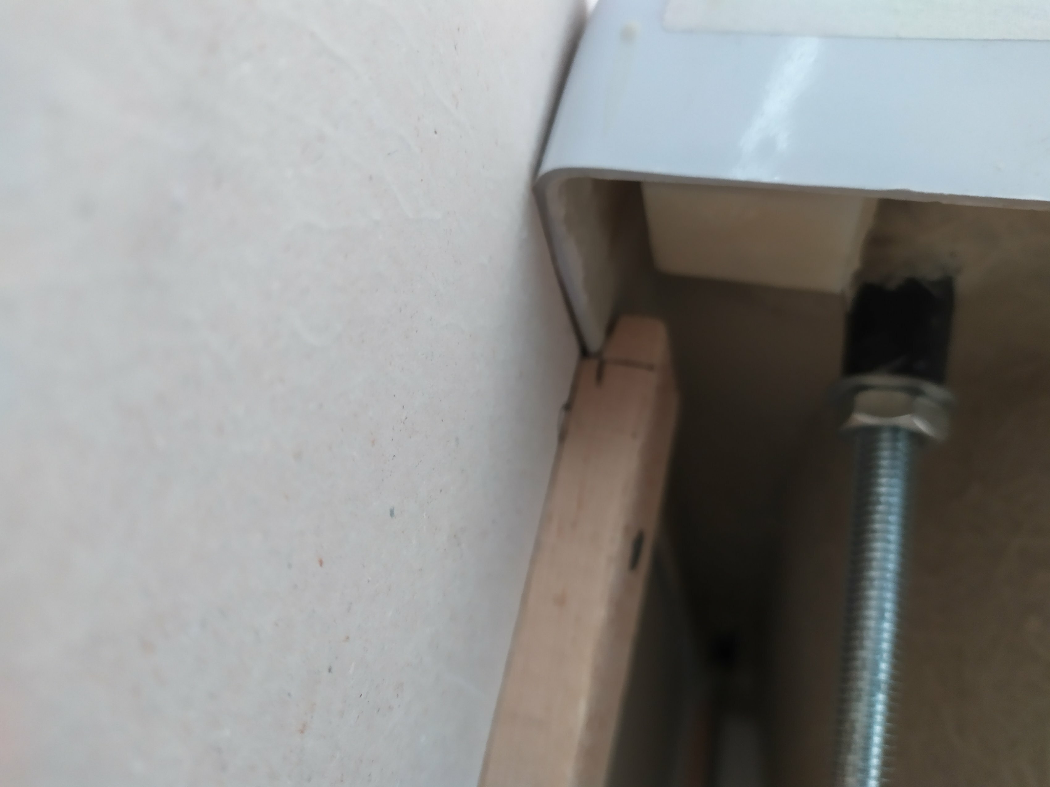

Nesnakomez Опубліковано: 15 вересня 2023 Поділитись Опубліковано: 15 вересня 2023 1 час назад, Vitaliy67 сказал: У равака есть для этого профиль Видел. Меня не пугает его внешний вид, меня пугает надежность соединения. Насколько хорошо будет держаться сам поддон? Он никак не крепится к стенам крепежом. Только герметизационный шов. Он же и монтажный- крепежный. Даже, если на уровне борта поддона залить герметик, как крепеж, а сверху ставить профиль, меня смущают скрытые полости за плинтусами. Не будет ли там развиваться живность.. ну и с краями поддона- там где профили вертикальные- не очень "удобные" геометрические формы для каких либо плинтусов. 1 час назад, Vikctor сказал: змоченим пальцем/гумовим шпателем К слову, я ни разу не пользовался мыльным раствором. Это меня тоже смущает. Шов достаточно объемный. И не дай Бог где то не хватит высоты- после мыльного раствора я не добавлю герметика, хотя наверное с мыльным раствором гораздо удобнее. Ну и меня не меньше, а то и больше беспокоит, как лучше стоевые профили "обойти" оптимальнее. Посилання на коментар Поділитися на інших сайтах More sharing options...

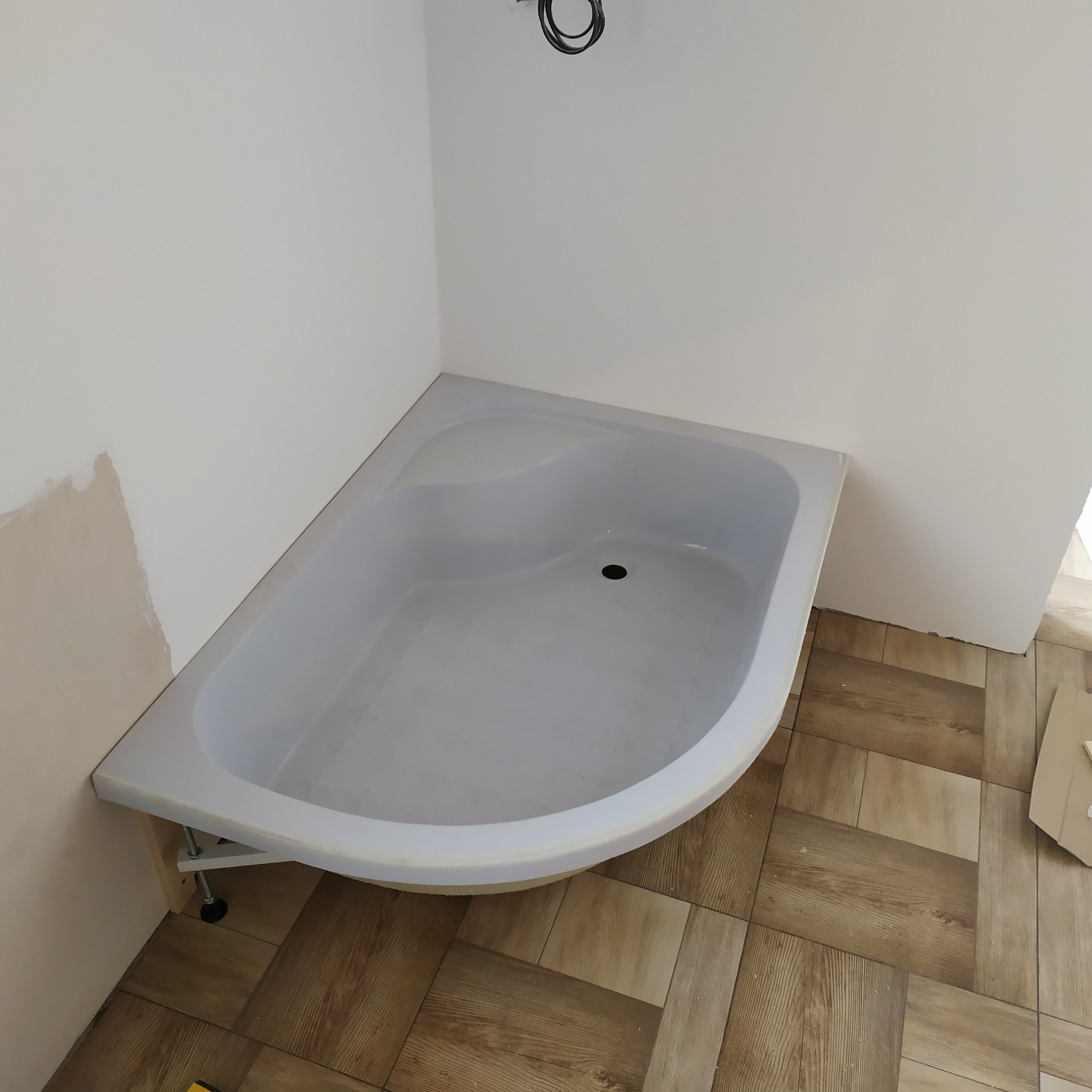

andrey_ka Опубліковано: 15 вересня 2023 Поділитись Опубліковано: 15 вересня 2023 9 хвилин тому, Nesnakomez сказав: Он никак не крепится к стенам крепежом. Так закріпіть його , в чому проблема. Посилання на коментар Поділитися на інших сайтах More sharing options...
Vitaliy67 Опубліковано: 15 вересня 2023 Поділитись Опубліковано: 15 вересня 2023 Ото корыто никак не закрепить механически. Только приклеить Посилання на коментар Поділитися на інших сайтах More sharing options...

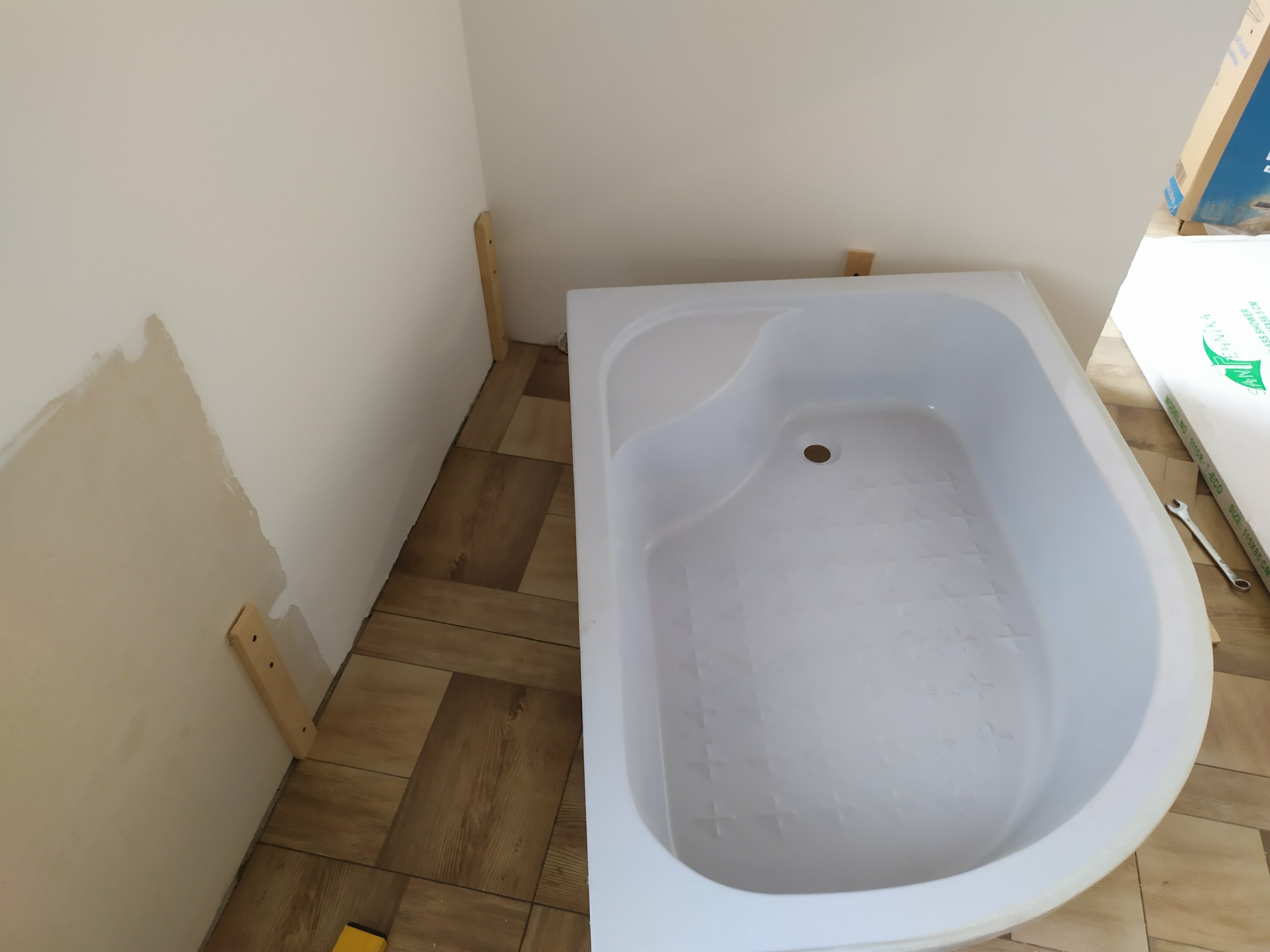

andrey_ka Опубліковано: 15 вересня 2023 Поділитись Опубліковано: 15 вересня 2023 25 хвилин тому, Vitaliy67 сказав: Ото корыто никак не закрепить механически. Только приклеить Можна , хоча б ось так. 1 Посилання на коментар Поділитися на інших сайтах More sharing options...
Vitaliy67 Опубліковано: 15 вересня 2023 Поділитись Опубліковано: 15 вересня 2023 Тогда правило по периметру Посилання на коментар Поділитися на інших сайтах More sharing options...
АлександрБ. Опубліковано: 15 вересня 2023 Поділитись Опубліковано: 15 вересня 2023 3 минуты назад, andrey_ka сказал: Можна , хоча б ось так. А ще можна зварити каркаса з металевої профільної труби, по периметру поддону. На жаль, не все, що продається, має рівень - "готове до використання": - вийняв з коробки і користуєшся. Посилання на коментар Поділитися на інших сайтах More sharing options...
Nesnakomez Опубліковано: 15 вересня 2023 Поділитись Опубліковано: 15 вересня 2023 (змінено) Это все не то. Поднимать поддон не куда, уже прсверлена плинка под стоевые профили , смеситель на стене уже висит, да и не хочу поднимать - потом еще низ чем то закладывать. Если уж делать что то с претензией на "монументальное", то или подиум из плитки делать или просто трап в пол. Это все- заготовки на будущее. Пока что я решил на 2-3-5 лет оставить эту кабину и пользовать как есть. Разбирал, так как пришлось отремонтировать трещину и усилить опорный каркас. Заодно пришлось все вычухать и поменять герметик. Это уже третья сборка этой кабины на трм же месте за примерно 20 лет. Как я ее герметизировал в прошлые разы- не помню. Вроде не текло, но герметик при демонтаже- всегда сверху черный от грибка. В прошлый раз герметизировал полимерным герметиком. У меня вопрос- а почему в два слоя плохой вариант? Герметик вроде очень хорошую адгезию имеет и к поддону и к стене. Насчет сам к себе- не уверен. Ну даже, если использовать мыльный раствор, первый слой нанести вровень с поверхностью бортика поддона- чисто приклеить поддон к стене, подсохнет, часов 10- удалить мыльную пленку и по еще не полностью полимеризировавшемуся герметику нанести слой выше уровня бортика поддона- фактически из герметика уложить плинтус- в сечении прямоугольный треугольник 15мм*15мм. Одним катетом приклеится наполовину в первому слою герметика, наполовину- к поверхности бортика поддона, вторым катетом- полностью к стене. Тут большой механической прочности не нужно, поддон должен держать у стены первый слой. Второй слой- скорее как декоративный. Или все таки плохая идея? Разбивая шов на два слоя я предполагаю облегчить задачу герметизации в районе стоевых, ну и менее объемным швом проще справиться. Хотя пока все это- теория... Змінено 15 вересня 2023 користувачем Nesnakomez Посилання на коментар Поділитися на інших сайтах More sharing options...
andrey_ka Опубліковано: 16 вересня 2023 Поділитись Опубліковано: 16 вересня 2023 (змінено) 23 години тому, Nesnakomez сказав: но герметик при демонтаже- всегда сверху черный от грибка. Їжаки кололись , матюкались , але продовжували їсти кактус. Змінено 16 вересня 2023 користувачем andrey_ka Посилання на коментар Поділитися на інших сайтах More sharing options...

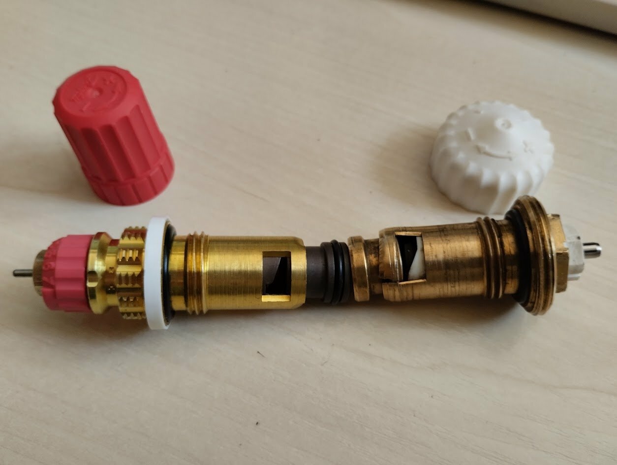

Prof.Moriarti Опубліковано: 25 вересня 2023 Поділитись Опубліковано: 25 вересня 2023 Вітаю спеціалістів, прошу підказати чи можна (і як) по зовнішньому вигляду радіатора визначитись яку вентильну вставку йому купувати. На фото праву зламав через те що пхав туди де потрібна ліва. І ще питання: у правої шестигранник під ключ, а яким інструментом закручувати ліву? Посилання на коментар Поділитися на інших сайтах More sharing options...
murava Опубліковано: 25 вересня 2023 Поділитись Опубліковано: 25 вересня 2023 Любим , який її вхопить. 1 Посилання на коментар Поділитися на інших сайтах More sharing options...

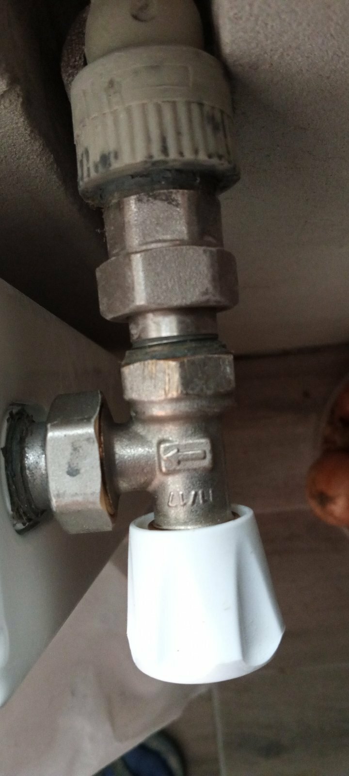

Shturman1 Опубліковано: 25 вересня 2023 Поділитись Опубліковано: 25 вересня 2023 добрий день. Підкажіть будь ласка чи правильним буде таке підключення радіатора. Мене цікавить чи правильно/неправильно встановлювати американку зі сторони подаючої труби? І чи є в цьому зміст, якщо радіаторний кран зі сторони радіатора має також американку? Посилання на коментар Поділитися на інших сайтах More sharing options...
murava Опубліковано: 25 вересня 2023 Поділитись Опубліковано: 25 вересня 2023 В цьому є зміст лише тоді, коли сам кран є необхідність зняти/замінити - наявність двох американок вагомо полегшує цей процес. Але можливо ця американка з'явилась просто еволюційно - різьбовий вихід на момент навіски радіатора вже був випаяний - але закороткий, тому накрутили американку, хоча могли і подовжувач. Загалом - не катастрофа. Якщо не дратує і працює - не чіпайте 1 Посилання на коментар Поділитися на інших сайтах More sharing options...
Shturman1 Опубліковано: 25 вересня 2023 Поділитись Опубліковано: 25 вересня 2023 2 минуты назад, murava сказал: В цьому є зміст лише тоді, коли сам кран є необхідність зняти/замінити ну цю конструкцію я придумав і змонтував сам як раз по причині легкої заміни самого крана. Частину радіаторів підключив через подовжувачі, але потім подумав, що з американками буде зручніше поміняти сам кран при потребі. Просто сам не сантехнік і думаю перепитаю в знаючих людей чи це так не буде помилки. Дякую за відповідь Посилання на коментар Поділитися на інших сайтах More sharing options...

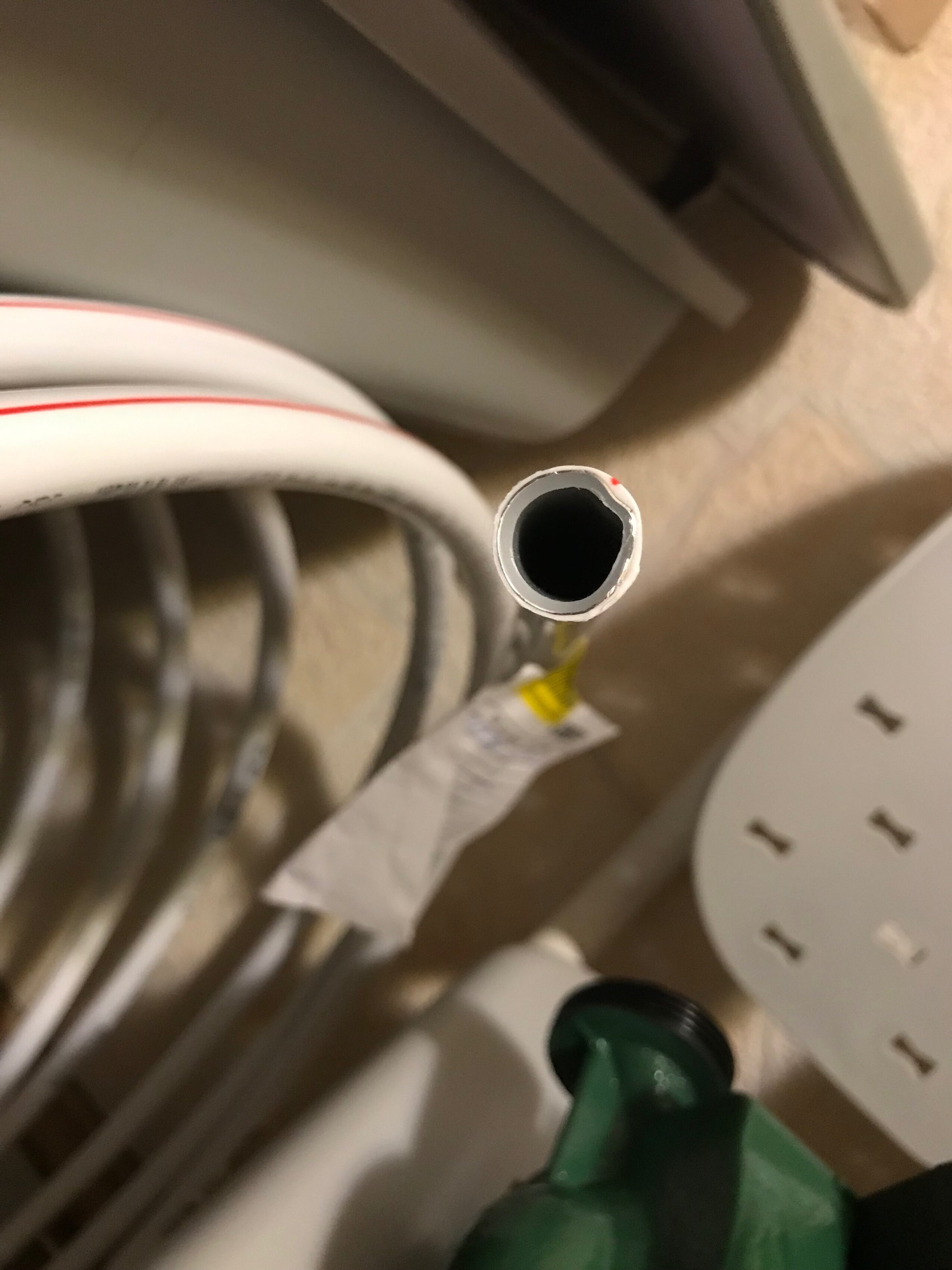

igorrius Опубліковано: 25 вересня 2023 Поділитись Опубліковано: 25 вересня 2023 скажите пожалуйста , можно ли использовать такую трубу ? или она бракована и ее нельзя использовать ? Посилання на коментар Поділитися на інших сайтах More sharing options...
murava Опубліковано: 25 вересня 2023 Поділитись Опубліковано: 25 вересня 2023 Можна 1 Посилання на коментар Поділитися на інших сайтах More sharing options...
vadim240283 Опубліковано: 25 вересня 2023 Поділитись Опубліковано: 25 вересня 2023 2 часа назад, igorrius сказал: скажите пожалуйста , можно ли использовать такую трубу ? или она бракована и ее нельзя использовать ? А если дальше отрезать? Она что вся такая? В неё ж фитинги вставлять, должна быть как минимум ровная и круглая внутри. Посилання на коментар Поділитися на інших сайтах More sharing options...
igorrius Опубліковано: 25 вересня 2023 Поділитись Опубліковано: 25 вересня 2023 59 минут назад, vadim240283 сказал: А если дальше отрезать? Она что вся такая? В неё ж фитинги вставлять, должна быть как минимум ровная и круглая внутри. наверное можно плоскогубуами с тонкими губками подшаманить, или что там спецы делают . с другой стороны труба такая же ... Посилання на коментар Поділитися на інших сайтах More sharing options...
vadim240283 Опубліковано: 25 вересня 2023 Поділитись Опубліковано: 25 вересня 2023 34 минуты назад, igorrius сказал: наверное можно плоскогубуами с тонкими губками подшаманить, или что там спецы делают . с другой стороны труба такая же ... Подшаманить то конечно можно, но вопрос целесообразности. С одной стороны цена новой трубы, а с другой стороны возможные последствия от использования этой подшаманенной трубы. Я бы купил новую однозначно. А если протечёт в самый неподходящий момент, а если затопит, и так далее Посилання на коментар Поділитися на інших сайтах More sharing options...
igorrius Опубліковано: 25 вересня 2023 Поділитись Опубліковано: 25 вересня 2023 7 минут назад, vadim240283 сказал: Подшаманить то конечно можно, но вопрос целесообразности. С одной стороны цена новой трубы, а с другой стороны возможные последствия от использования этой подшаманенной трубы. Я бы купил новую однозначно. А если протечёт в самый неподходящий момент, а если затопит, и так далее так это новая такая с эпицэнтра мля , ну попробовать хоть стоит ? Посилання на коментар Поділитися на інших сайтах More sharing options...
BugS Опубліковано: 25 вересня 2023 Поділитись Опубліковано: 25 вересня 2023 49 хвилин тому, igorrius сказав: так это новая такая с эпицэнтра мля , ну попробовать хоть стоит ? для монтажу така деформація не проблема, бо перед вставленням фітінгу будь-яку МП требу треба калібрувати спецінструментом. А от як впевнитись, що там немає розшарування, то питання. 2 Посилання на коментар Поділитися на інших сайтах More sharing options...
igorrius Опубліковано: 26 вересня 2023 Поділитись Опубліковано: 26 вересня 2023 8 часов назад, BugS сказал: треба калібрувати спецінструментом а без этой калибрации никак ? я думал просто купил трубу 16х2 и к ней сгоны 16 х1\2 оказывается не все так просто а можно пожалуйста поподробнее о калибровке ? Посилання на коментар Поділитися на інших сайтах More sharing options...
BugS Опубліковано: 26 вересня 2023 Поділитись Опубліковано: 26 вересня 2023 (змінено) 29 хвилин тому, igorrius сказав: а без этой калибрации никак ? я думал просто купил трубу 16х2 и к ней сгоны 16 х1\2 оказывается не все так просто а можно пожалуйста поподробнее о калибровке ? Купіть Калібратор для труб 16х20х26 мм з ножами для зняття фаски Змінено 26 вересня 2023 користувачем BugS 1 Посилання на коментар Поділитися на інших сайтах More sharing options...
