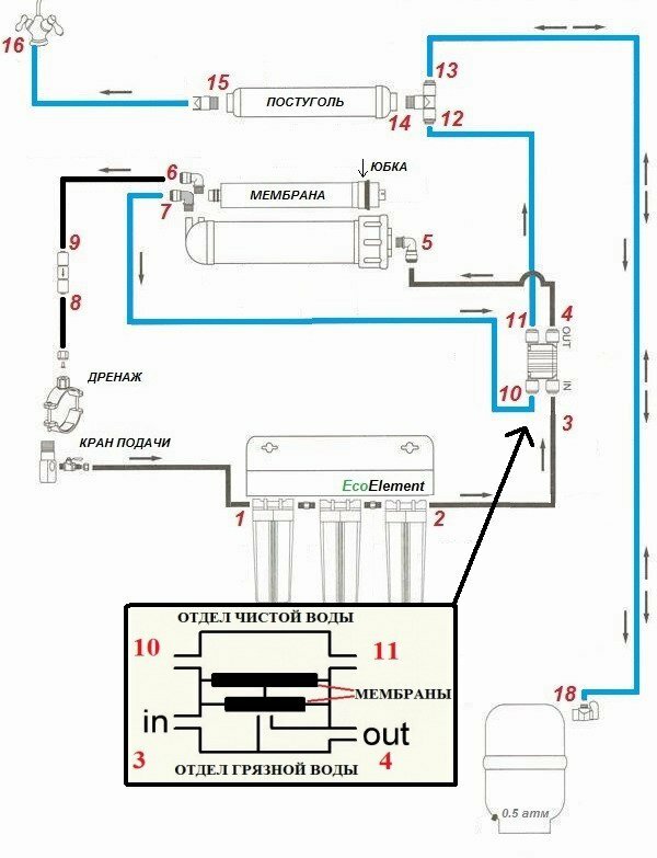

normal Опубліковано: 2 червня 2023 Поділитись Опубліковано: 2 червня 2023 Продублюю питання по осмосу, може хтось стикався - Не вимикається осмос після наповнення баку Посилання на коментар Поділитися на інших сайтах More sharing options...
murava Опубліковано: 2 червня 2023 Поділитись Опубліковано: 2 червня 2023 А як він має вимикатись?? Посилання на коментар Поділитися на інших сайтах More sharing options...
normal Опубліковано: 2 червня 2023 Поділитись Опубліковано: 2 червня 2023 (змінено) Я так розумію в 4-ходовому у відділі брудної води тиск 4 бари, через мембрану йде вода у відділ чистої води, а далі в бак, коли у ньому створиться достатній тиск (наче 2.5 бари), тоді повинен спрацювати 4-ходовий і перекрити вхід. Якщо закрити краник на баку або кран подачі, то клапан швидко спрацьовує, а з баком щось невистачає і постійно циркулює вода з подачі на дренаж Змінено 2 червня 2023 користувачем normal Посилання на коментар Поділитися на інших сайтах More sharing options...
blacktigra Опубліковано: 2 червня 2023 Поділитись Опубліковано: 2 червня 2023 Можливо справа в обмежувачі витрати. Наче він має бути трохи більшим для вашої мембрани. 1 Посилання на коментар Поділитися на інших сайтах More sharing options...
blacktigra Опубліковано: 3 червня 2023 Поділитись Опубліковано: 3 червня 2023 12 часов назад, normal сказал: постійно циркулює вода Це скільки по часу? Як довго бак наповнюється? Посилання на коментар Поділитися на інших сайтах More sharing options...

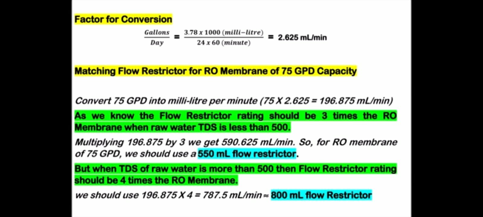

normal Опубліковано: 3 червня 2023 Поділитись Опубліковано: 3 червня 2023 Обмежувач наче вірний, але на кожному сайті вказані різні співвідношення, на око потік з нього йде досить великий. Бак наповнюється менше години, але потім вода циркулює постійно, поки не перекриєш і таке враження, що циркулює не в бак чи з бака, а по малому колу: подача, 4-ходовий, мембрана, дренаж. В ютубі повно комментарів з такою самою проблемою, наприклад: А что может быть если вода сливаеться в канализацию при полном баке, но если перекрыть кран на баке то через 20 секунд вода в канализацию перестает сливатся, и если потом открыть кран на баке то вода так и не начнет сливатся в канализацию, а начнет снова лится не прекращаясь если слить немного воды уже с питьевого крана на мойке Как решилась проблема? Та же самая проблема. Как решили? Я вже зібрався замовляти регульований обмежувач і новий 4-ходовий, бо воно мені скоро винесе мозок... Посилання на коментар Поділитися на інших сайтах More sharing options...
blacktigra Опубліковано: 3 червня 2023 Поділитись Опубліковано: 3 червня 2023 (змінено) Я десь на ютубі бачив ось цю рекомендацію. Але зараз схиляюсь до думки що обмежувач то більше про ресурс мембрани та співвідношення пермеату та концентрату. Змінено 3 червня 2023 користувачем blacktigra 1 Посилання на коментар Поділитися на інших сайтах More sharing options...
shneider_vova Опубліковано: 3 червня 2023 Поділитись Опубліковано: 3 червня 2023 Перевірте тиск на вході на мембрану (після предфільтрів). 4 ходовий буде нормально працювати тільки при нормальному тиску на ньому, але після фільтрів може бути вже слабкий тиск, якого не вистачає для перекриття. Як варіант - спробувати включити тимчасово напряму, в обхід фільтрів, якщо допоможе, то справа в забитих фільтрах 1 Посилання на коментар Поділитися на інших сайтах More sharing options...
normal Опубліковано: 3 червня 2023 Поділитись Опубліковано: 3 червня 2023 4 бари то вже після фільтрів, вони в мене стоять на вводі (5мкм + 1мкм), під мийкою тільки мембрана з баком, замовив обмежувач на 800 і 4-ходовий іншої фірми, бо здається цей навіть коли перекриває, то не до кінця, бо в ямі видно з каналізації прокапує Посилання на коментар Поділитися на інших сайтах More sharing options...
shneider_vova Опубліковано: 3 червня 2023 Поділитись Опубліковано: 3 червня 2023 25 минут назад, normal сказал: 4 бари то вже після фільтрів, вони в мене стоять на вводі (5мкм + 1мкм), під мийкою тільки мембрана з баком, замовив обмежувач на 800 і 4-ходовий іншої фірми, бо здається цей навіть коли перекриває, то не до кінця, бо в ямі видно з каналізації прокапує В мене є atlas, там є електричний клапан, що перекриває воду, і там немає цієї проблеми. А ось для води під зволожувач я взяв найдешевший осмос, і там зловив цю проблему. І навіть без фільтрів та з новим 4 ходовим клапаном трохи зливає воду Посилання на коментар Поділитися на інших сайтах More sharing options...

normal Опубліковано: 8 червня 2023 Поділитись Опубліковано: 8 червня 2023 (змінено) Ставив новий обмежувач на 800 і другий 4-ходовий, пробував їх комбінації, навіть ще один зворотній клапан додавав після 4-ходового (на схемі між 11 та 12), промивав мембрану (хоча все ітак нове), розбирав 4-ходовий - він чистий і сухий, накачував в бак 1.5 атм і ніхера... Накрутив редуктор на максимальний тиск (на той час у водогіні було 5.2 атм), зняв всі предфільтри, вцепив манометр на лінію баку і ввімкнув осмос: закрив бак: 4-ходовий швидко спрацював при 2.4 атм (як треба) відкрив майже повний бак: мембрана десь ще годину маслала та гуділа, але бак накачувала і 4-ходовий спрацював аж на 3.6 атм Питання: це нормально чи брак 4-ходових? Змінено 8 червня 2023 користувачем normal Посилання на коментар Поділитися на інших сайтах More sharing options...

normal Опубліковано: 8 червня 2023 Поділитись Опубліковано: 8 червня 2023 (змінено) У мене без помпи, від тиску у центральному водогіні (5-6 атм), у бачку 0.5 атм (різний тиск пробував), знайшов таке: "The valve automatically shuts off production when the tank pressure reaches approximately 65% of the incoming line pressure", виходить 4-ходовий спрацював як задумано на 65% (при 3.6 атм у бачку та 5.2 атм у водогіні), але якщо бачок закритий, то спрацьовує на 45% Значить при 4 атм (у водогіні) мембрана може видавить 2.3 атм на бак (45%), а 3.3 атм (65%) вже ні і маслає постійно у дренаж, залишається тільки піднімати тиск. Хоча наче все ж вірно і повинно працювать, а ні... Змінено 8 червня 2023 користувачем normal Посилання на коментар Поділитися на інших сайтах More sharing options...
