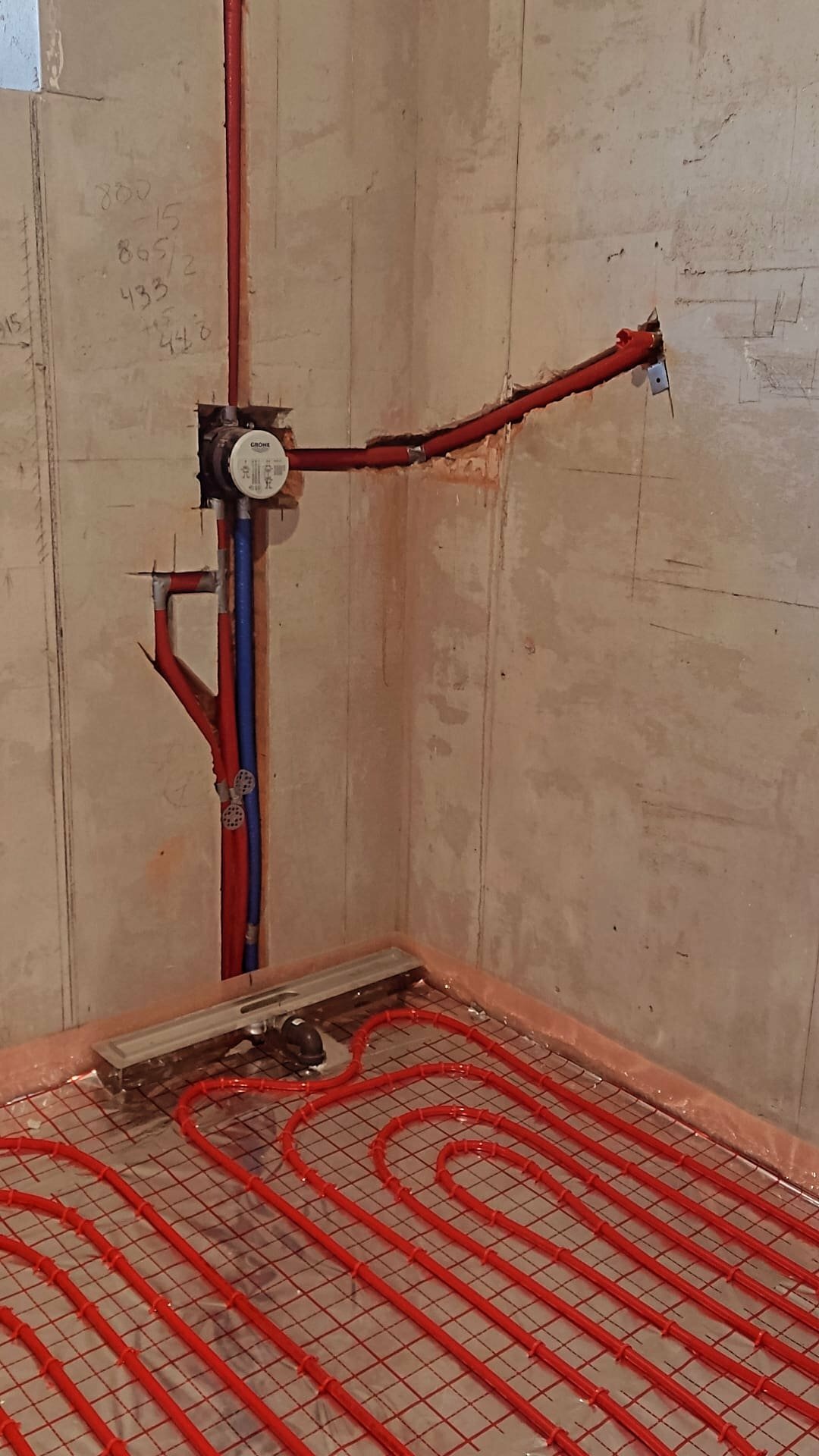

sly Опубліковано: 30 травня 2023 Поділитись Опубліковано: 30 травня 2023 посоветуйте, пожалуйста, трапик в душ. Дешевый не надо, надо хороший Смотрю, что есть с сухим затвором - а есть ли смысл? (есть два аварийных трапика виега с сухим завором - все ок) Посилання на коментар Поділитися на інших сайтах More sharing options...
Vitaliy67 Опубліковано: 30 травня 2023 Поділитись Опубліковано: 30 травня 2023 Хороший, это из нержавейки . Конструктивно, как на картинке. Смысл в сухом затворе таки есть. 1 Посилання на коментар Поділитися на інших сайтах More sharing options...
sly Опубліковано: 30 травня 2023 Поділитись Опубліковано: 30 травня 2023 8 минут назад, Vitaliy67 сказал: Хороший, это из нержавейки . Конструктивно, как на картинке. это я понимаю, спасибо. По производителям/моделям мне бы ориентир... Посилання на коментар Поділитися на інших сайтах More sharing options...
sly Опубліковано: 30 травня 2023 Поділитись Опубліковано: 30 травня 2023 (змінено) 9 минут назад, Vitaliy67 сказал: Смысл в сухом затворе таки есть. у квадратной виеги сухой затвор существенно уменьшает пропускную способность. В таких трапиках так же? Змінено 30 травня 2023 користувачем sly Посилання на коментар Поділитися на інших сайтах More sharing options...
Vitaliy67 Опубліковано: 30 травня 2023 Поділитись Опубліковано: 30 травня 2023 Да. Производители. Та их вагон. Можно дорогое, брендовые Можно какого нибудь поляка тысячи за 4-5. Тут пускай сантехники выскажутся Посилання на коментар Поділитися на інших сайтах More sharing options...

sly Опубліковано: 30 травня 2023 Поділитись Опубліковано: 30 травня 2023 (змінено) 1 минуту назад, Ihor Chumak сказал: А для решти підлоги санвузла можна взяти простіший маленький квадратний? берите виегу с сухим затвором Змінено 30 травня 2023 користувачем sly 1 Посилання на коментар Поділитися на інших сайтах More sharing options...
naupv Опубліковано: 30 травня 2023 Поділитись Опубліковано: 30 травня 2023 1 годину тому, Ihor Chumak сказав: О, влізу в питання по трапам. Це ж про трап для душа. А трап для захисту від потопу нічим же не відрізняється від душових? Ну, для душу треба брати отакий широкий красивий. А для решти підлоги санвузла можна взяти простіший маленький квадратний? Ні. Для аварійних трапів інші показники. Треба дивитись по проусній можливості трапа. Душові трапи для аварійного скидання води не підходять. 1 Посилання на коментар Поділитися на інших сайтах More sharing options...

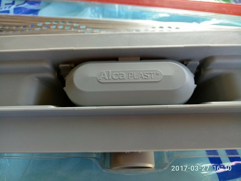

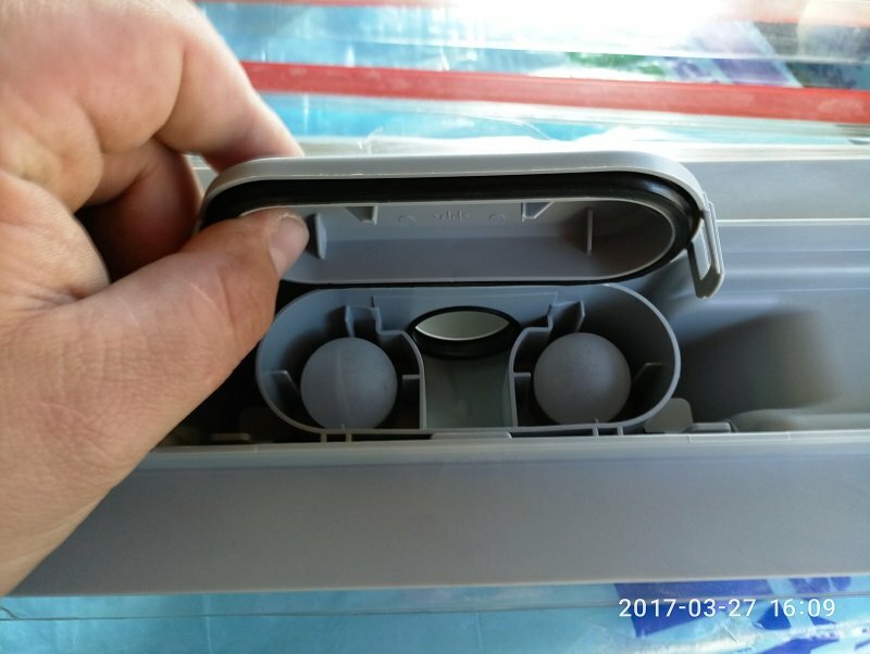

Сергей 31 Опубліковано: 30 травня 2023 Поділитись Опубліковано: 30 травня 2023 ALCAPLAST с сузим затвором. 1 Посилання на коментар Поділитися на інших сайтах More sharing options...
sly Опубліковано: 30 травня 2023 Поділитись Опубліковано: 30 травня 2023 2 часа назад, Сергей 31 сказал: ALCAPLAST с сузим затвором. именно с сухим? пишут про комбинированный гидрозатвор, который при пересыхании работает как сухой. И все под трубу 40мм у меня 50-ка торчит... Посилання на коментар Поділитися на інших сайтах More sharing options...
yoojin Опубліковано: 30 травня 2023 Поділитись Опубліковано: 30 травня 2023 ACO. Повністю нержавійка. 1 Посилання на коментар Поділитися на інших сайтах More sharing options...
Сергей 31 Опубліковано: 30 травня 2023 Поділитись Опубліковано: 30 травня 2023 5 минут назад, sly сказал: именно с сухим? именно с сухим. 1 Посилання на коментар Поділитися на інших сайтах More sharing options...
Сергей 31 Опубліковано: 30 травня 2023 Поділитись Опубліковано: 30 травня 2023 6 минут назад, sly сказал: И все под трубу 40мм у меня 50-ка торчит... Не страшно, хуже когда наоборот. Посилання на коментар Поділитися на інших сайтах More sharing options...
