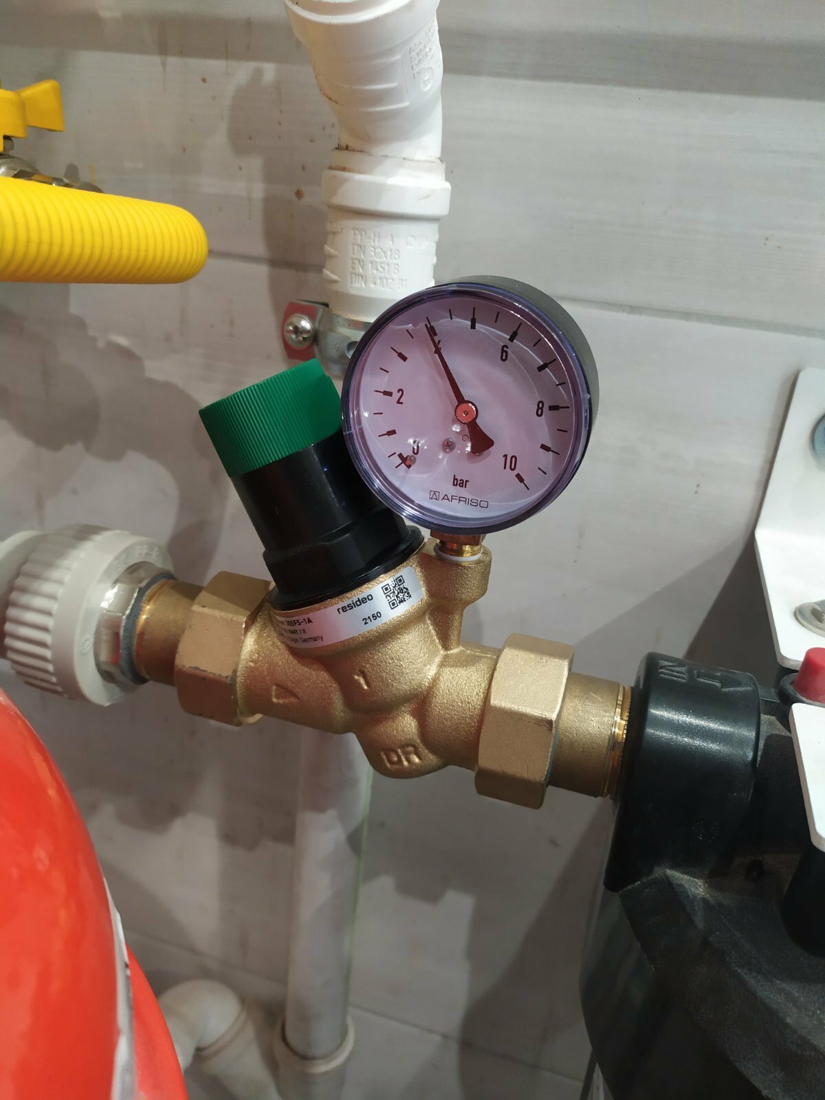

SON Опубліковано: 2 лютого 2023 Поділитись Опубліковано: 2 лютого 2023 Други вопрос. В природе есть редукторы на воду, которые держат статическое давление? Ткните пжл-ста. Посилання на коментар Поділитися на інших сайтах More sharing options...
Сергей 31 Опубліковано: 2 лютого 2023 Поділитись Опубліковано: 2 лютого 2023 ..... 1 Посилання на коментар Поділитися на інших сайтах More sharing options...
shneider_vova Опубліковано: 2 лютого 2023 Поділитись Опубліковано: 2 лютого 2023 11 минут назад, SON сказал: Други вопрос. В природе есть редукторы на воду, которые держат статическое давление? Ткните пжл-ста. В мене Far FA 2815, не бачив різницю між статикою і динамікою. 2 Посилання на коментар Поділитися на інших сайтах More sharing options...
yoojin Опубліковано: 2 лютого 2023 Поділитись Опубліковано: 2 лютого 2023 2 часа назад, SON сказал: Други вопрос. В природе есть редукторы на воду, которые держат статическое давление? Ткните пжл-ста. herz.ua/ru/product/reduktor-davlenyya-dlya-holodnoj-vodы-2682-2/ 1 Посилання на коментар Поділитися на інших сайтах More sharing options...
