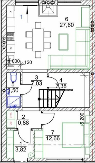

Фурман Денис Опубліковано: 26 січня 2023 Поділитись Опубліковано: 26 січня 2023 (змінено) Привіт усім, суть питання така, роблю ремонт в таунхаусі. Вирішив стіральну машинку комбіновану з сушкою засунути в приміщення під ступєньки, але сантехнік каже шо не вистая кута нахилу для зливу і треба ставити дорогущий насос для цього( шо підкажете? план прикріпив Змінено 26 січня 2023 користувачем Фурман Денис Посилання на коментар Поділитися на інших сайтах More sharing options...
Dmode Опубліковано: 26 січня 2023 Поділитись Опубліковано: 26 січня 2023 Схоже що у Вас в стіні біля сходів сусідський стояк каналізаційний. Перевірте чи не можете Ви в нього врізатись. Посилання на коментар Поділитися на інших сайтах More sharing options...
Фурман Денис Опубліковано: 26 січня 2023 Поділитись Опубліковано: 26 січня 2023 цю ідею теж розглядаю, але з сусідом ще не говорив, і хочу мати план Б якщо він буде проти) Посилання на коментар Поділитися на інших сайтах More sharing options...
blacktigra Опубліковано: 26 січня 2023 Поділитись Опубліковано: 26 січня 2023 59 минут назад, Фурман Денис сказал: план прикріпив Це ж схоже на другий поверх. Пралка на ньому буде стояти, чи на першому? Посилання на коментар Поділитися на інших сайтах More sharing options...
Фурман Денис Опубліковано: 26 січня 2023 Поділитись Опубліковано: 26 січня 2023 (змінено) 31 минуту назад, blacktigra сказал: Це ж схоже на другий поверх. Пралка на ньому буде стояти, чи на першому? Ви праві) змінив план в пості, і буде на першому Змінено 26 січня 2023 користувачем Фурман Денис Посилання на коментар Поділитися на інших сайтах More sharing options...
blacktigra Опубліковано: 26 січня 2023 Поділитись Опубліковано: 26 січня 2023 (змінено) 30 минут назад, Фурман Денис сказал: Ви праві) змінив план в пості, і буде на першому Схоже без сололіфта під сходами не обійтися. Змінено 26 січня 2023 користувачем blacktigra Посилання на коментар Поділитися на інших сайтах More sharing options...
Фурман Денис Опубліковано: 26 січня 2023 Поділитись Опубліковано: 26 січня 2023 50 минут назад, blacktigra сказал: Це ж схоже на другий поверх. Пралка на ньому буде стояти, чи на першому? а що підкажете з вентиляцією у цій кімнаті? Посилання на коментар Поділитися на інших сайтах More sharing options...
blacktigra Опубліковано: 26 січня 2023 Поділитись Опубліковано: 26 січня 2023 1 минуту назад, Фурман Денис сказал: а що підкажете з вентиляцією у цій кімнаті? В якій саме? Посилання на коментар Поділитися на інших сайтах More sharing options...
DimaF Опубліковано: 26 січня 2023 Поділитись Опубліковано: 26 січня 2023 2 минуты назад, Фурман Денис сказал: а що підкажете з вентиляцією у цій кімнаті? В якій!? Посилання на коментар Поділитися на інших сайтах More sharing options...
Фурман Денис Опубліковано: 26 січня 2023 Поділитись Опубліковано: 26 січня 2023 під ступєньками, де буде котельня з електро котлом та стіралка Посилання на коментар Поділитися на інших сайтах More sharing options...
DimaF Опубліковано: 26 січня 2023 Поділитись Опубліковано: 26 січня 2023 19 минут назад, Фурман Денис сказал: під ступєньками, де буде котельня з електро котлом та стіралка А что там вентилировать?? Если зашьете все и поставите дверь, то сделайте вент отверстия, вверху и внизу. Посилання на коментар Поділитися на інших сайтах More sharing options...
blacktigra Опубліковано: 26 січня 2023 Поділитись Опубліковано: 26 січня 2023 11 минут назад, DimaF сказал: А что там вентилировать?? Если зашьете все и поставите дверь, то сделайте вент отверстия, вверху и внизу. Підтримую. Або дверцята із жалюзі. Посилання на коментар Поділитися на інших сайтах More sharing options...
