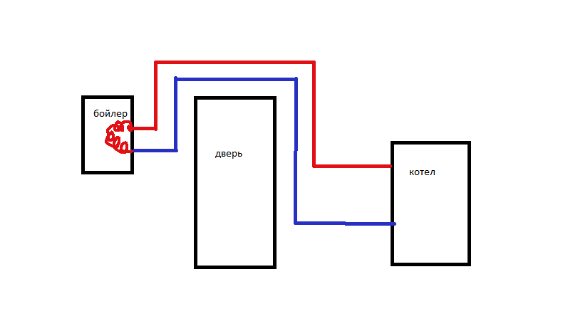

acrasa Опубліковано: 30 червня 2022 Поділитись Опубліковано: 30 червня 2022 Добрый день Подскажите при такой ситуации нужно ставить розвоздушиватели? где и сколько В системе есть ещо буферная емкость возле котла я ее не рисовал Посилання на коментар Поділитися на інших сайтах More sharing options...
murava Опубліковано: 1 липня 2022 Поділитись Опубліковано: 1 липня 2022 Поставьте один над дверью. И хватит 1 Посилання на коментар Поділитися на інших сайтах More sharing options...
acrasa Опубліковано: 1 липня 2022 Поділитись Опубліковано: 1 липня 2022 1 час назад, murava сказал: Поставьте один над дверью. И хватит Обратка подача а имеет значение? Посилання на коментар Поділитися на інших сайтах More sharing options...
murava Опубліковано: 1 липня 2022 Поділитись Опубліковано: 1 липня 2022 10 минут назад, acrasa сказал: Обратка подача а имеет значение? В принципе в данном случае не имеет Посилання на коментар Поділитися на інших сайтах More sharing options...

siscom Опубліковано: 1 липня 2022 Поділитись Опубліковано: 1 липня 2022 (змінено) 14 часов назад, murava сказал: Поставьте один над дверью. И хватит На углу тройничек, и сверху воздушник, желательно 2шт. На подачу и обратку. 1 гривна больше, потом жить легче. Над дверью можно поставить ведро с водой. Шоб не ходили гости не приглашённые. Змінено 1 липня 2022 користувачем siscom 1 Посилання на коментар Поділитися на інших сайтах More sharing options...

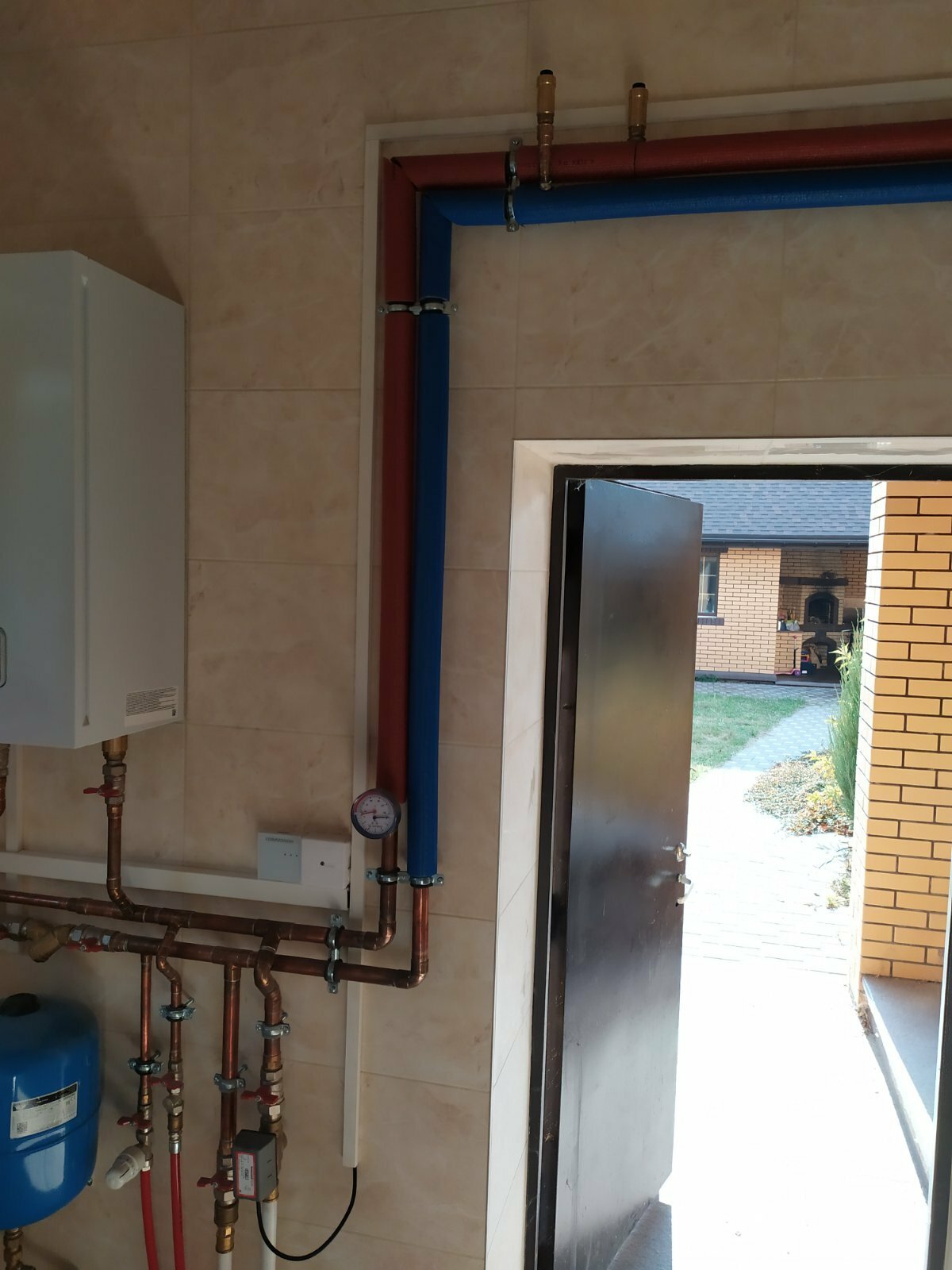

volomoto Опубліковано: 3 липня 2022 Поділитись Опубліковано: 3 липня 2022 30.06.2022 в 23:14, acrasa сказав: Добрый день Подскажите при такой ситуации нужно ставить розвоздушиватели? где и сколько В системе есть ещо буферная емкость возле котла я ее не рисовал Якщо правильно підібрати діаметр труб, щоб швидкість потоку була в діапазоні 0.5—1.5 м/с, то ніяких розповітрювачів не треба. Для свого заспокоєння поставте, бо то недорого, але реально толку з них мало, бо вони не працюють там, де нема статичного буферу для пофітря. Оце якраз приклад як робити не треба: 01.07.2022 в 23:21, Сергей 31 сказав: 2 1 Посилання на коментар Поділитися на інших сайтах More sharing options...
Vikctor Опубліковано: 3 липня 2022 Поділитись Опубліковано: 3 липня 2022 22 минуты назад, volomoto сказал: ...Оце якраз приклад як робити не треба: Посилання на коментар Поділитися на інших сайтах More sharing options...
Сергей 31 Опубліковано: 3 липня 2022 Поділитись Опубліковано: 3 липня 2022 9 часов назад, volomoto сказал: Якщо правильно підібрати діаметр труб, щоб швидкість потоку була в діапазоні 0.5—1.5 м/с, Оце якраз приклад як робити не треба: В отоплении частного дома такие параметры не применяются, после 1,2 м/сек такой шум будет ...... Диапазон 0,3-0,6 м/сек. до 0,8-1м/сек. на стояках. Это Вам пример, как не нужно советовать. 1 Посилання на коментар Поділитися на інших сайтах More sharing options...
siscom Опубліковано: 5 липня 2022 Поділитись Опубліковано: 5 липня 2022 (змінено) В 03.07.2022 в 10:48, volomoto сказал: Якщо правильно підібрати діаметр труб, щоб швидкість потоку була в діапазоні 0.5—1.5 м/с, то ніяких розповітрювачів не треба. Для свого заспокоєння поставте, бо то недорого, але реально толку з них мало, бо вони не працюють там, де нема статичного буферу для пофітря. Оце якраз приклад як робити не треба: Загрузка бройлера, самая ответственная на больших магистралях. Кашу маслом не испортишь, лишний воздушник не помешает. Поток со скоростью 0.5-1.5м/с это хде Вы видели???)))) Будет шумно и громко. Пойду у п@здуны там веселее живётся.))) Змінено 5 липня 2022 користувачем siscom Посилання на коментар Поділитися на інших сайтах More sharing options...
