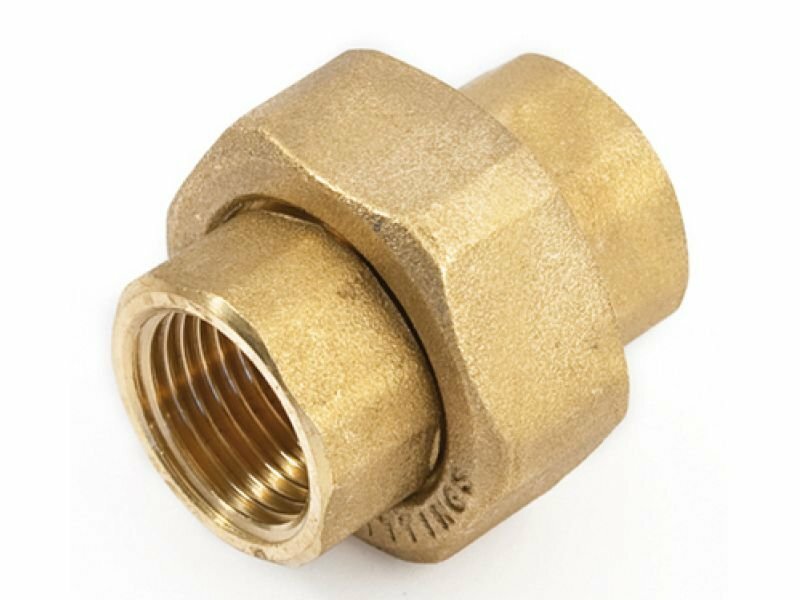

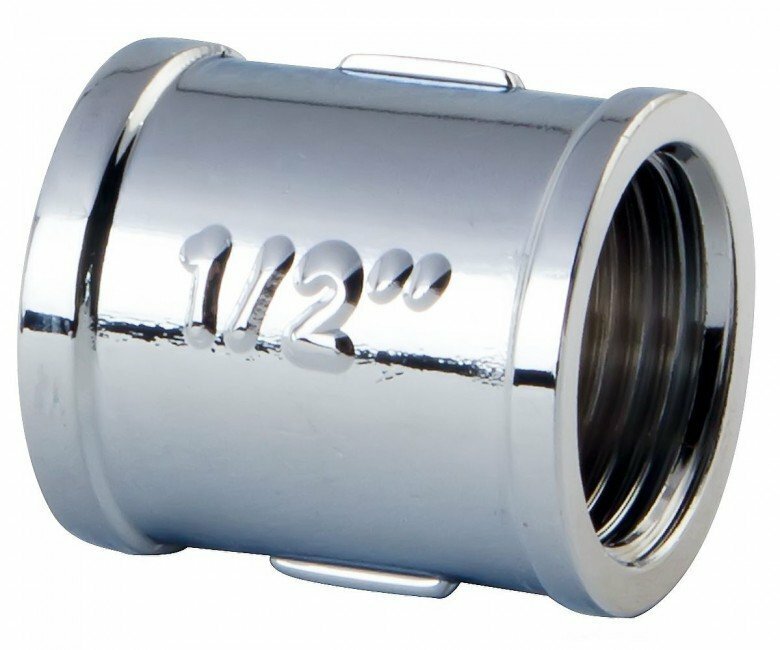

semengv Опубліковано: 8 лютого 2022 Поділитись Опубліковано: 8 лютого 2022 Т.е евроконус + нипель для евроконуса + эта железка(вроде муфта называется?). И будет мне счастье? Посилання на коментар Поділитися на інших сайтах More sharing options...
naupv Опубліковано: 8 лютого 2022 Поділитись Опубліковано: 8 лютого 2022 (змінено) Ага............ Но вообще по феншУю, вот это, и легко можно снять кран на зиму, и легко заменить, если поломатый. Змінено 8 лютого 2022 користувачем naupv 3 Посилання на коментар Поділитися на інших сайтах More sharing options...
semengv Опубліковано: 8 лютого 2022 Поділитись Опубліковано: 8 лютого 2022 2 часа назад, naupv сказал: Но вообще по феншУю, вот это, и легко можно снять кран на зиму, и легко заменить, если поломаты Ну и как мое счастье называется? Их вообще 3. Посилання на коментар Поділитися на інших сайтах More sharing options...
semengv Опубліковано: 8 лютого 2022 Поділитись Опубліковано: 8 лютого 2022 Нашла! Муфта разъемная! Она?? Ну и вопрос еще: Если ту трубу на наружное "помыть машину-полить цветуенчики" - положить поверх труб ТП? Боюся.... Посчитала несколько раз - а вдруг не хватит? Если что - стяжка 7-9 см общая (с ТП). Считаем от ЭППС - 2см ТП + еще 2 см = 4. Сверху 3 остается. Критично? Посилання на коментар Поділитися на інших сайтах More sharing options...

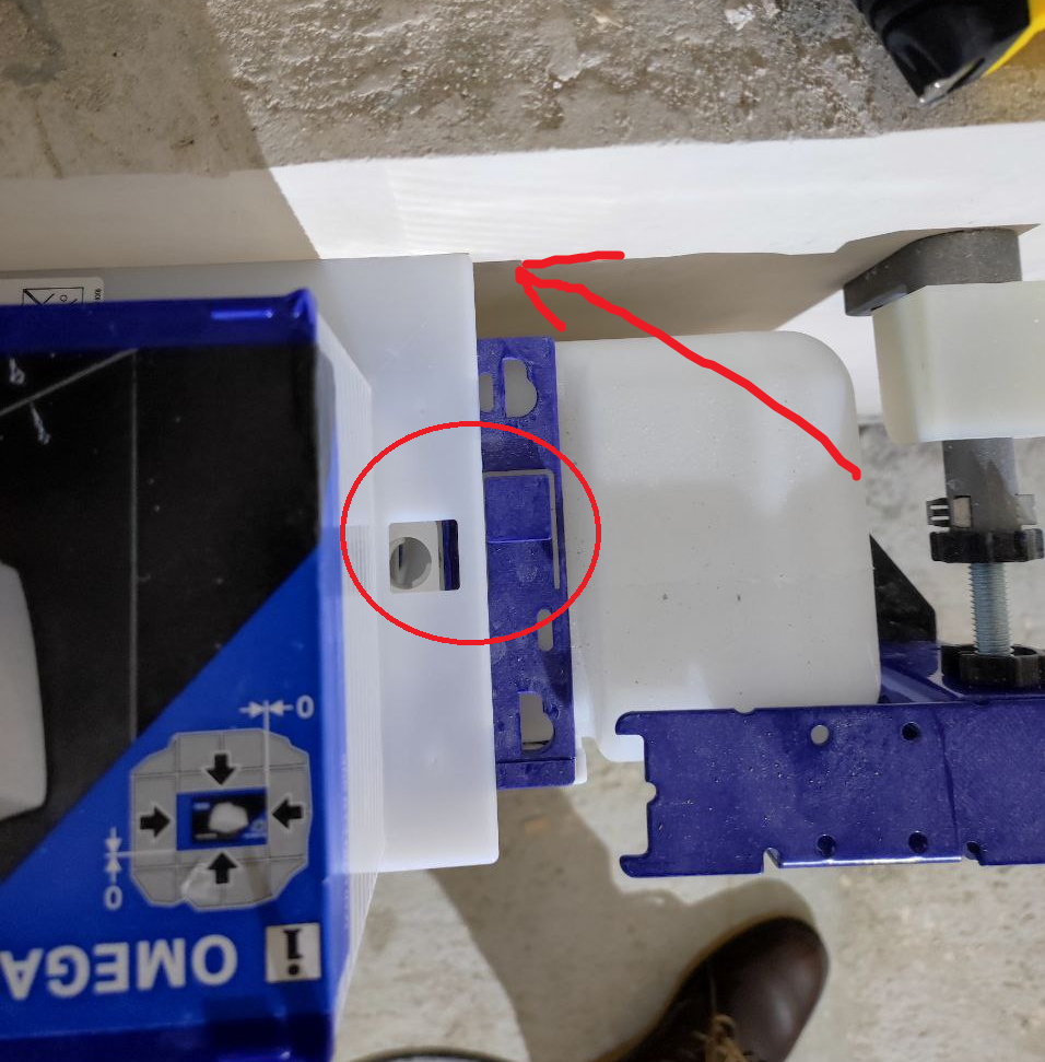

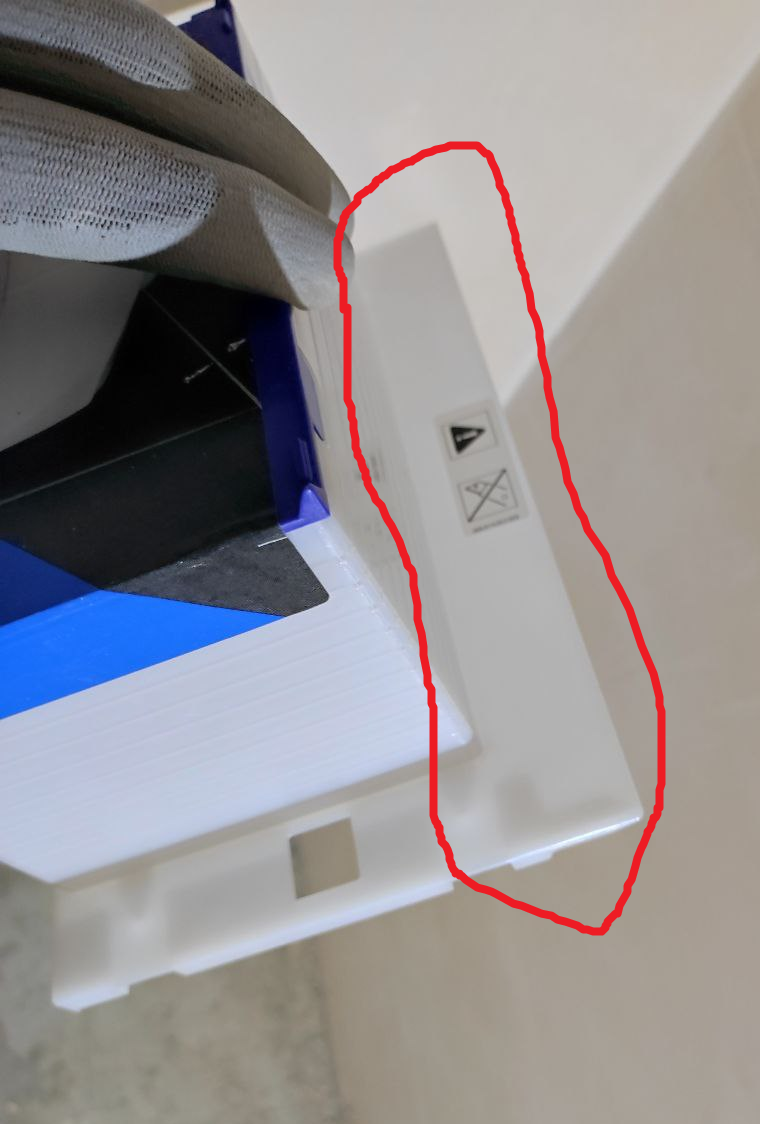

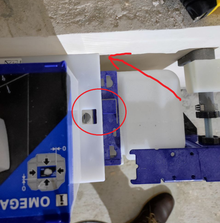

metall_version Опубліковано: 8 лютого 2022 Поділитись Опубліковано: 8 лютого 2022 продолжая мою любимую тему инсталляций ) заглушка для кнопки не становится сверху, так как упирается в стену можно ли срезать эту выпирающую часть, которая мешает? по идее у нее никаких функций нету Посилання на коментар Поділитися на інших сайтах More sharing options...

Vit3f Опубліковано: 9 лютого 2022 Поділитись Опубліковано: 9 лютого 2022 11 годин тому, metall_version сказав: продолжая мою любимую тему инсталляций ) заглушка для кнопки не становится сверху, так как упирается в стену можно ли срезать эту выпирающую часть, которая мешает? по идее у нее никаких функций нету Как по мне то, можно, оставив 2-3 мм для жесткости, но предварительно приложите сверху панель с кнопками, там обрезать не получится. 1 Посилання на коментар Поділитися на інших сайтах More sharing options...
metall_version Опубліковано: 9 лютого 2022 Поділитись Опубліковано: 9 лютого 2022 21 минуту назад, Vit3f сказал: Как по мне то, можно, оставив 2-3 мм для жесткости, но предварительно приложите сверху панель с кнопками, там обрезать не получится. мне 1 см не хватает, его как раз и обрежу, спасибо за ответ кнопку нету смысл прикладывать, так как на ее высоте стены (точнее подоконника) не будет, кнопка выше подоконника 1 Посилання на коментар Поділитися на інших сайтах More sharing options...

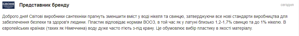

standov Опубліковано: 11 лютого 2022 Поділитись Опубліковано: 11 лютого 2022 (змінено) Простите, будет не вопрос а пятничный тематический юмор. Ответ представителя компании Grohe почему их скрытый смеситель внутри скорее пластиковый чем латунный, в отличие от Хансгрохе, где почти одна латунь. ПС я конечно не спрашивал "почему", это очевидно и так, просто был отзыв со сравнением двух товаров конкурирующих *немецких* компаний, но тут пришел представитель бренда. Скриншот шоб передать общее настроение Змінено 11 лютого 2022 користувачем standov 4 Посилання на коментар Поділитися на інших сайтах More sharing options...
Dendnepr Опубліковано: 11 лютого 2022 Поділитись Опубліковано: 11 лютого 2022 прикольно! переслал знакомому продавцу сантехники. Будет теперь навешивать клиентам! 1 Посилання на коментар Поділитися на інших сайтах More sharing options...
outdoor24 Опубліковано: 11 лютого 2022 Поділитись Опубліковано: 11 лютого 2022 28 хвилин тому, standov сказав: в отличие от Хансгрохе, где почти одна латунь ну ці теж мене здивували - кришка змішувачів прихованого монтажу пластикова, а не металева. воно то на функціонал і безпеку не впливає, але загальне враження якось псується. Звісно ж є у них дизайнерські серії зі скла, але за всі гроші світу. Посилання на коментар Поділитися на інших сайтах More sharing options...
