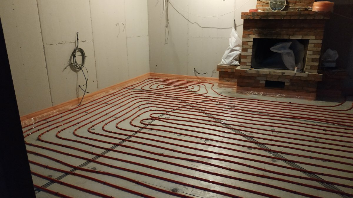

Vikctor Опубліковано: 3 липня 2021 Поділитись Опубліковано: 3 липня 2021 11 минут назад, Skra сказал: ...только чем бы этот фитинг приварить в домашних условиях... У меня сомнения иного рода - зачем его приваривать?... П.С.: у меня ничего не приварено. Давление в магистрали правда выше 3,5 бар не поднимается. Унидельтовский фитинг много лет чувствует себя замечательно. А если ему поплохеет когда-то в конце текущего века, то владельцы дома его наверное заменят. Или дом заменят. Или вообще планета к тому времени будет непригодна для жизни... 3 Посилання на коментар Поділитися на інших сайтах More sharing options...
naupv Опубліковано: 3 липня 2021 Поділитись Опубліковано: 3 липня 2021 (змінено) Варить, то что скрыто. Что снаружи- затратно, дорого, не рентабельно. Буржуи зачем-то придумали копрессионные фитинги, как впрочем и отводы канализации на 87 грд. Змінено 3 липня 2021 користувачем naupv 2 Посилання на коментар Поділитися на інших сайтах More sharing options...
Сергей 31 Опубліковано: 3 липня 2021 Поділитись Опубліковано: 3 липня 2021 1 час назад, Skra сказал: Спасибо за совет Сергей, только чем бы этот фитинг приварить в домашних условиях... Специальный аппарат есть, дают в аренду, цена фитинга 400 грн. 1 Посилання на коментар Поділитися на інших сайтах More sharing options...
standov Опубліковано: 3 липня 2021 Поділитись Опубліковано: 3 липня 2021 (змінено) 2 часа назад, Vikctor сказал: Да мне просто давно засело в голову как аксиома что низззя... Но при здравом размышлении ни одного серьёзного аргумента для этого не нахожу. Вот и решил переспросить. Чг запрета на ТП под порталом не натыкался, натыкался на то что плохо ставить камин на саму плиту ТП цельную, типа вес и условная термоподвижность плиты. Потому у меня под порталом трубы проходят вполне транзитные но плита заканчивается до портала а под порталом "пятно" отдельное через деффшов. Но думается это из серии если очень хочется то можно Змінено 3 липня 2021 користувачем standov Посилання на коментар Поділитися на інших сайтах More sharing options...
Сергей 31 Опубліковано: 3 липня 2021 Поділитись Опубліковано: 3 липня 2021 14 минут назад, standov сказал: Чг запрета на ТП под порталом не натыкался, натыкался на то что плохо ставить камин на саму плиту В терминологии нужно определиться. Под настоящий камин, со своим фундаментом и своей кирпичной трубой, теплый пол мотать не выйдет. Посилання на коментар Поділитися на інших сайтах More sharing options...
standov Опубліковано: 3 липня 2021 Поділитись Опубліковано: 3 липня 2021 5 минут назад, Сергей 31 сказал: В терминологии нужно определиться. Под настоящий камин, со своим фундаментом и своей кирпичной трубой, теплый пол мотать не выйдет. Ну с этим никто не спорит но, как понимаю тут вопрос от обратного, нужно ли *обязательно* делать этот самый фундамент или можно поставить топку сверху на стяжку например, где в тч могут быть и трубы накручены. У меня такой вопрос был в свое время. А также вопрос что такое "настоящий" камин. Например большая гильйотинная топка может быть и 300-400 кг сама по себе, а отделана может быть мрамором и на высоту 6+ метров, то-ж таке, мне кажется говорить "можно" слишком опрометчиво, скорее конечно. А ещё вопрос отделки - какова вероятность что условную декоративную отделку портала в углах "порвет" если топка, и с-но портал будут стоять на стяжке с тп - сильно не нулевая как по мне. 1 Посилання на коментар Поділитися на інших сайтах More sharing options...
Vikctor Опубліковано: 4 липня 2021 Поділитись Опубліковано: 4 липня 2021 8 часов назад, standov сказал: Чг запрета на ТП под порталом не натыкался, натыкался на то что плохо ставить камин на саму плиту ТП цельную, типа вес и условная термоподвижность плиты. Потому у меня под порталом трубы проходят вполне транзитные но плита заканчивается до портала а под порталом "пятно" отдельное через деффшов. Но думается это из серии если очень хочется то можно Насчёт веса топки/портала всё очень условно. Портал сейчас делается из лёгких материалов типа суперизола, супертермика и т.п. Чугунная топка весит до 200кг. Стальная раза в 2 меньше. В общем масса этого сооружения точно не является препятствием для ТП под ним... Посилання на коментар Поділитися на інших сайтах More sharing options...
Vikctor Опубліковано: 4 липня 2021 Поділитись Опубліковано: 4 липня 2021 8 часов назад, standov сказал: Ну с этим никто не спорит но, как понимаю тут вопрос от обратного, нужно ли *обязательно* делать этот самый фундамент или можно поставить топку сверху на стяжку например, где в тч могут быть и трубы накручены. У меня такой вопрос был в свое время. А также вопрос что такое "настоящий" камин. Например большая гильйотинная топка может быть и 300-400 кг сама по себе, а отделана может быть мрамором и на высоту 6+ метров, то-ж таке, мне кажется говорить "можно" слишком опрометчиво, скорее конечно. А ещё вопрос отделки - какова вероятность что условную декоративную отделку портала в углах "порвет" если топка, и с-но портал будут стоять на стяжке с тп - сильно не нулевая как по мне. Вы сейчас о типа подвижности стяжки ТП? Ну блин, если бы она гуляла в заметных пределах, то и плитка бы трескалась... Как напольная, так и примыкающая настенная... Посилання на коментар Поділитися на інших сайтах More sharing options...

Dendnepr Опубліковано: 5 липня 2021 Поділитись Опубліковано: 5 липня 2021 В 03.07.2021 в 14:48, Vikctor сказал: Под будущий портал каминной топки ветки ТП вести вроде не принято. Интересно отчего возникло такое исключение и что плохого случится если таки заложить там ТП? думаю, связано с тем, что камин тяжелый. как и печка. Поэтому ставят на фундамент. т.е. когда делают теплый пол, то в местие будущей печки, котла, камина - не кладут ЭППС и сответсвенно не мотают в этом месте трубу теплого пола. думаю, что при полусухой стяжке это вполне оправдано. при стяжке по технологии Мастерка, возможно и нет смысла перестраховки. Посилання на коментар Поділитися на інших сайтах More sharing options...
Dendnepr Опубліковано: 5 липня 2021 Поділитись Опубліковано: 5 липня 2021 (змінено) есть перестенок между туалетом и ванной, в полкирпича, планирую с двух сторон, в одном месте повесить умывальники. напротив друг друга через стенку. какие проблемы сулит такое решение? как лучше поступить? покупать два одинаковых умывальника, чтобы крепеж наскозь шпильками крепить? или ставить умывальник на тумбочке? как организовать подвод воды? есть какието двусторонние установочные планки? или расштробить отверстие побольше и выпаять из МРВ и тройников? Змінено 5 липня 2021 користувачем Dendnepr Посилання на коментар Поділитися на інших сайтах More sharing options...
Vikctor Опубліковано: 5 липня 2021 Поділитись Опубліковано: 5 липня 2021 18 минут назад, Dendnepr сказал: думаю, связано с тем, что камин тяжелый. как и печка. Поэтому ставят на фундамент. т.е. когда делают теплый пол, то в местие будущей печки, котла, камина - не кладут ЭППС и сответсвенно не мотают в этом месте трубу теплого пола. думаю, что при полусухой стяжке это вполне оправдано. при стяжке по технологии Мастерка, возможно и нет смысла перестраховки. Когда дойдёте до камина, то сможете убедиться - это мягко говоря не печка. Конечно если в планах у вас не открытый камин из кирпича без топки. Но такое архаичное решение давно не популярно у нас... Посилання на коментар Поділитися на інших сайтах More sharing options...

Dendnepr Опубліковано: 5 липня 2021 Поділитись Опубліковано: 5 липня 2021 (змінено) 1 час назад, Vikctor сказал: Когда дойдёте до камина, то сможете убедиться - это мягко говоря не печка. Конечно если в планах у вас не открытый камин из кирпича без топки. Но такое архаичное решение давно не популярно у нас... Полностью согласен. А просто описал ситуацию, откуда, по моему мнению, идёт "правило" неукладывать трубы ТП под каминомнг у себя под местом будущего ТТ котла р 4аминофеном или камином - я не клал ни эппс ни трубы теплого пола Змінено 5 липня 2021 користувачем Dendnepr Посилання на коментар Поділитися на інших сайтах More sharing options...
