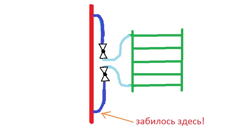

ion4ik Опубліковано: 3 червня 2021 Поділитись Опубліковано: 3 червня 2021 имеется интересный вопрос, возможно кто-то проходил такое: обратка гвс(подача сверху) с приваренными полдюймовыми сосками на выход полотенчика. краны были долгое время перекрыты, и нижний сосок в месте приварки к стояку хорошо прихватило, проход полностью закрыт. остальные сантиметров 40 отвода соска, сечение заросло где-то наполовину видится два варианта решения вопроса, механический и химический. 1) почистить/пробить гибким тросом 2) залить химию вопрос в другом, это просто нарост из ржавчины, или уже сама структура трубы тоже повреждена, и ежели применять химию, не прохудится ли труба? Посилання на коментар Поділитися на інших сайтах More sharing options...

Вячеслав69 Опубліковано: 3 червня 2021 Поділитись Опубліковано: 3 червня 2021 имеется интересный вопрос, возможно кто-то проходил такое: обратка гвс(подача сверху) с приваренными полдюймовыми сосками на выход полотенчика. краны были долгое время перекрыты, и нижний сосок в месте приварки к стояку хорошо прихватило, проход полностью закрыт. остальные сантиметров 40 отвода соска, сечение заросло где-то наполовину видится два варианта решения вопроса, механический и химический. 1) почистить/пробить гибким тросом 2) залить химию вопрос в другом, это просто нарост из ржавчины, или уже сама структура трубы тоже повреждена, и ежели применять химию, не прохудится ли труба? Я бы выбрал третий вариант - вызвал сварщика и переварил выводы. (всё остальное лотерея, тем более в многоэтажном доме). Посилання на коментар Поділитися на інших сайтах More sharing options...
ion4ik Опубліковано: 3 червня 2021 Поділитись Опубліковано: 3 червня 2021 Я бы выбрал третий вариант спб, но третий вариант, совсем не вариант. плитку расшивать придётся, и кусок гкл стены вырезать( Посилання на коментар Поділитися на інших сайтах More sharing options...

Вячеслав69 Опубліковано: 3 червня 2021 Поділитись Опубліковано: 3 червня 2021 спб, но третий вариант, совсем не вариант. плитку расшивать придётся, и кусок гкл стены вырезать( Значит лотерея. Посилання на коментар Поділитися на інших сайтах More sharing options...

ion4ik Опубліковано: 3 червня 2021 Поділитись Опубліковано: 3 червня 2021 Значит лотерея и в чём лотерейность проявляется, или сгнила труба, или нет? или о пробивке речь? Посилання на коментар Поділитися на інших сайтах More sharing options...
B.S.V. Опубліковано: 3 червня 2021 Автор Поділитись Опубліковано: 3 червня 2021 Значит лотерея. https://www.google.com/search?client=firefox-b-d&q=%D0%BF%D0%BE%D0%B4%D1%88%D0%BB%D0%B0%D0%BC%D0%BE%D0%B2%D0%B0%D1%8F+%D0%BA%D0%BE%D1%80%D1%80%D0%BE%D0%B7%D0%B8%D1%8F 2 Посилання на коментар Поділитися на інших сайтах More sharing options...
Вячеслав69 Опубліковано: 3 червня 2021 Поділитись Опубліковано: 3 червня 2021 https://www.google.com/search?client=firefox-b-d&q=%D0%BF%D0%BE%D0%B4%D1%88%D0%BB%D0%B0%D0%BC%D0%BE%D0%B2%D0%B0%D1%8F+%D0%BA%D0%BE%D1%80%D1%80%D0%BE%D0%B7%D0%B8%D1%8F Спасибо Сергей, может иОн4ик прочтет и сделает выводы, а не сделает, значит так тому и быть ) Посилання на коментар Поділитися на інших сайтах More sharing options...
B.S.V. Опубліковано: 3 червня 2021 Автор Поділитись Опубліковано: 3 червня 2021 Выводы на полотенцесушитель, требуют определенного качества сварки. Ни в коем случае не должно быть заусенец и отрицательного уклона. Иначе там скапливается грязь, и под ней происходит коррозия металла. Наиболее безопасным во вторичке являются полотенцесушители змеевики без заужения диаметра. Если черех них еще и пропущен стояк, то есть гарантия долгой службы. Лесенки с боковым подводом- зло. Но что поделать, делаем. Кстати, там возможно и не та4кая большая проблема. Если это просто грязь, "налетевшая" за много отключений ГВС и первоначальная работа была проведена кочественно, то может просто достаточно к кранам подключить шланги и все это "прогнать" 1 Посилання на коментар Поділитися на інших сайтах More sharing options...
ion4ik Опубліковано: 3 червня 2021 Поділитись Опубліковано: 3 червня 2021 Лесенки с боковым подводом- зло она родимая) Если это просто грязь, "налетевшая" за много отключений ГВС это скорее не просто грязь, потому как в вернем выводе нет проблемы! там хитрая система подключения была, соски не перпендикулярно стояку, а параллельно. поэтому видать в нижнем образовывалась воздушная пробка, отсюда и проблемы. а наросты это, грязь или коррозия, здесь уже вопрос! Добавлено через 2 минуты Выводы на полотенцесушитель, требуют определенного качества сварки было всё сделано очень качественно газосваркой. потом П-ка вырезалась со стояка, и в стояк газосваркой вварили этот кусок по месту. Добавлено через 1 минуту www.google.com/search?client...B7%D0%B8%D1%8F блин, не расстраивайте меня! п.с. - дорисовал схему подключения! Посилання на коментар Поділитися на інших сайтах More sharing options...

B.S.V. Опубліковано: 4 червня 2021 Автор Поділитись Опубліковано: 4 червня 2021 блин, не расстраивайте меня! п.с. - дорисовал схему подключения! Расстрою еще больше. Он работать не будет, даже если все прочистите. Посилання на коментар Поділитися на інших сайтах More sharing options...
