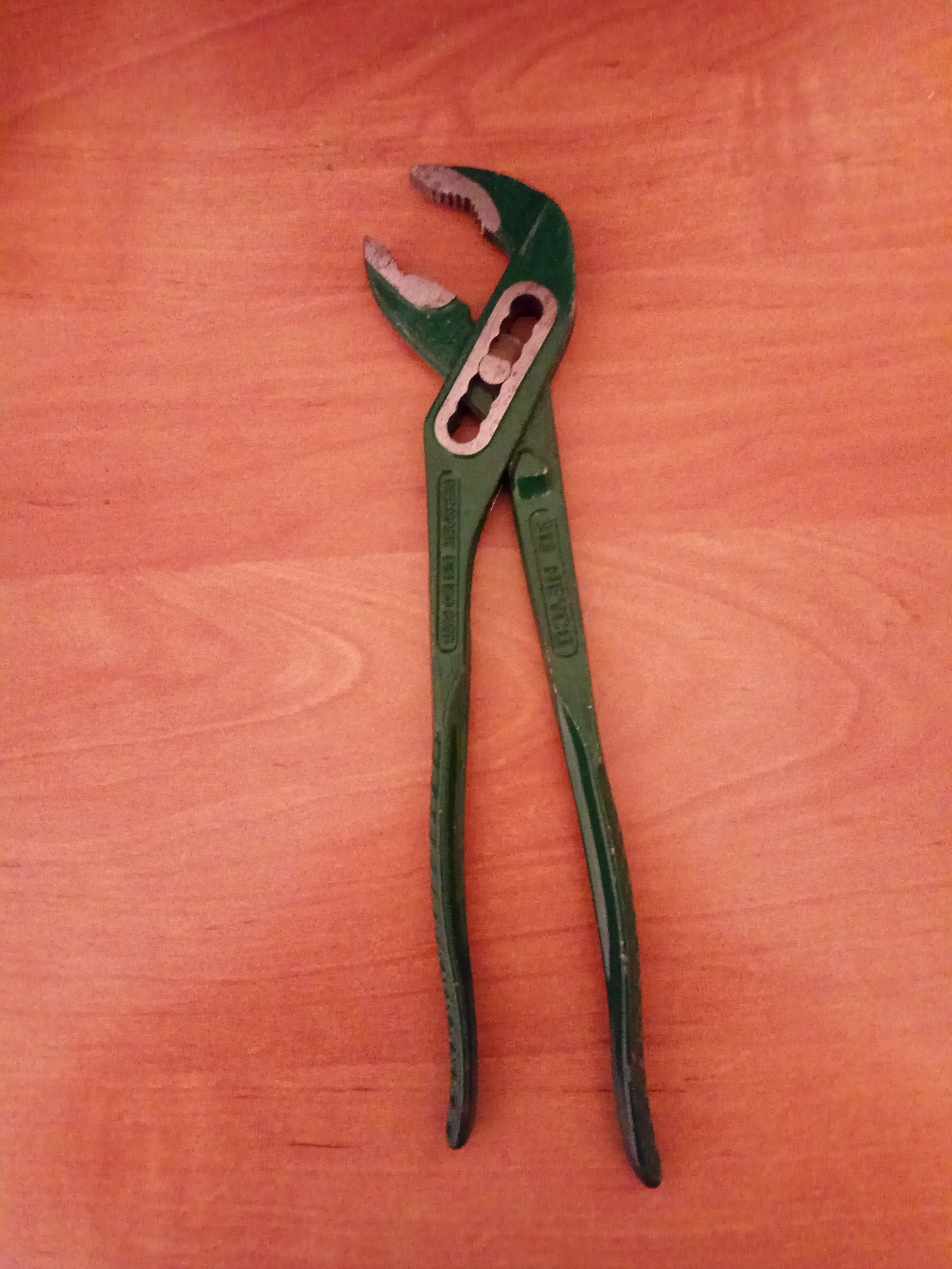

Игорь&Ира Опубліковано: 11 березня 2021 Поділитись Опубліковано: 11 березня 2021 ... завинтить в латунный обломок подходящий винт и выдернуть . Сразу не сообразил: а разве там есть внутренняя резьба? Посилання на коментар Поділитися на інших сайтах More sharing options...
Игорь&Ира Опубліковано: 11 березня 2021 Поділитись Опубліковано: 11 березня 2021 Немного не в тему: какое точное название? Посилання на коментар Поділитися на інших сайтах More sharing options...
Скромный прораб Опубліковано: 11 березня 2021 Поділитись Опубліковано: 11 березня 2021 Клещи переставные сантехнические 1 Посилання на коментар Поділитися на інших сайтах More sharing options...
lyashik Опубліковано: 11 березня 2021 Поділитись Опубліковано: 11 березня 2021 Немного не в тему: какое точное название? Думал зубы дёргать у бегемота!))) Посилання на коментар Поділитися на інших сайтах More sharing options...
ion4ik Опубліковано: 11 березня 2021 Поділитись Опубліковано: 11 березня 2021 какое точное название? трубные клещи! п.с. - кому там и куда номер карточки скидывать? раз не "украинских единиц", значит долларовую кидать:lol: Добавлено через 1 минуту а разве там есть внутренняя резьба? ага. у еммиви глянь. Посилання на коментар Поділитися на інших сайтах More sharing options...
