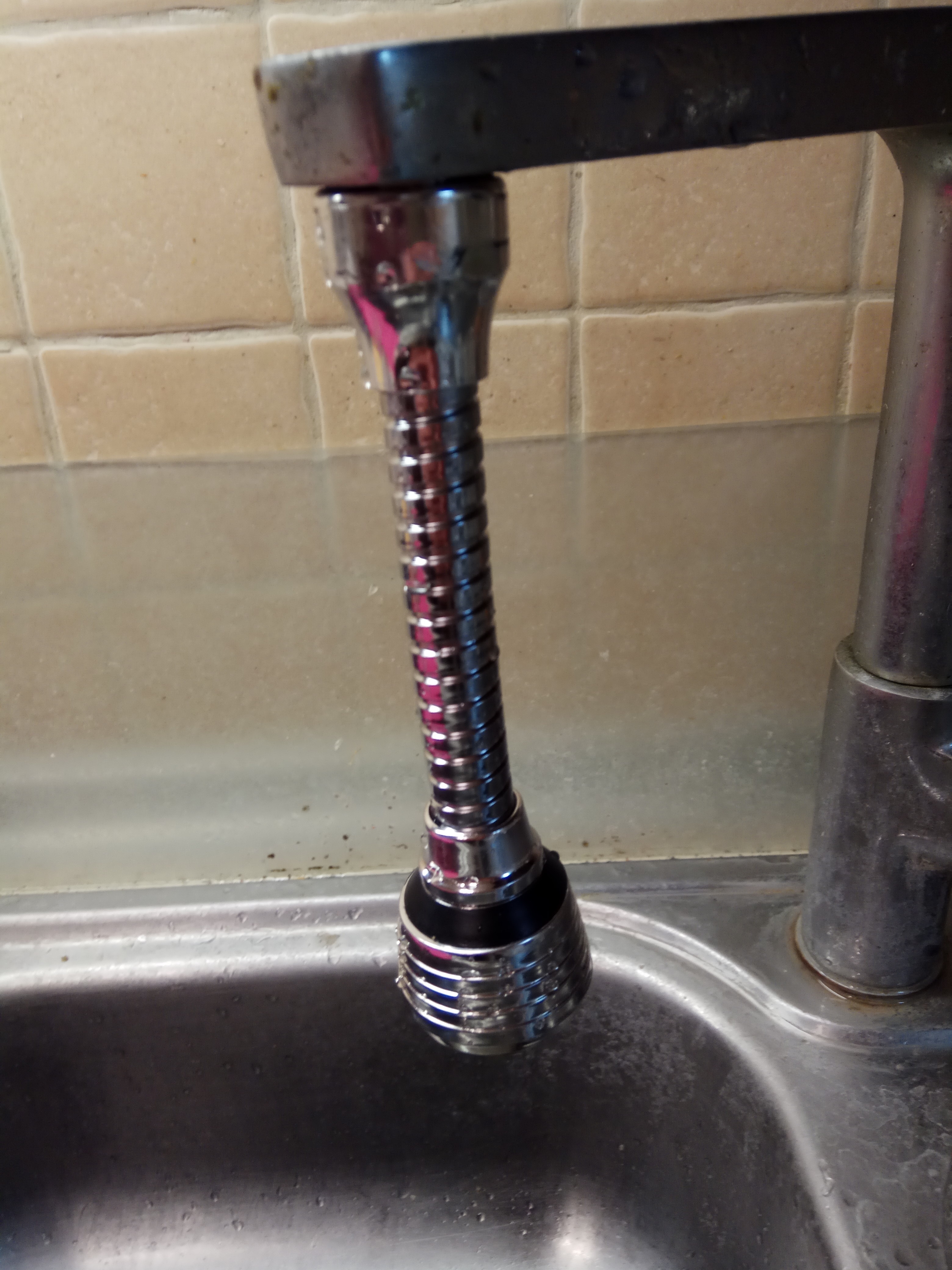

Alexandrxxl Опубліковано: 21 лютого 2021 Поділитись Опубліковано: 21 лютого 2021 Может кто-то подскажет: на кухонной мойке очень высокий Г-образный смеситель, из-за чего разбрызгивается вода. Чем можно удлинить выпуск см так на 15-20? Думаю, какая-нибудь гибкая трубка: разогреть одну сторону и одеть на выпуск? есть такая хреновина - с одной стороны переходник под разные резьбы , на нём шланжик и на конце аэратор , такого плана в бонусе по 18 гривен стоят . 1 Посилання на коментар Поділитися на інших сайтах More sharing options...
Игорь&Ира Опубліковано: 21 лютого 2021 Поділитись Опубліковано: 21 лютого 2021 ... такого плана в бонусе по 18 гривен стоят . А что за бонус? Посилання на коментар Поділитися на інших сайтах More sharing options...
Vit3f Опубліковано: 21 лютого 2021 Поділитись Опубліковано: 21 лютого 2021 А что за бонус? тут - https://www.google.com/search?client=firefox-b-d&q=%D0%B1%D0%BE%D0%BD%D1%83%D1%81 Посилання на коментар Поділитися на інших сайтах More sharing options...

Игорь&Ира Опубліковано: 22 лютого 2021 Поділитись Опубліковано: 22 лютого 2021 (змінено) есть такая хреновина - с одной стороны переходник под разные резьбы , на нём шланжик и на конце аэратор , такого плана в бонусе по 18 гривен стоят . Спасибо за инфу. Взял в Бонусе за 45. Пластиковая наружная резьба: сильно не затягивал, чтобы не сорвать - подтекает. Змінено 22 лютого 2021 користувачем Игорь&Ира 1 Посилання на коментар Поділитися на інших сайтах More sharing options...
B.S.V. Опубліковано: 22 лютого 2021 Автор Поділитись Опубліковано: 22 лютого 2021 Спасибо за инфу. Взял в Бонусе за 45. Пластиковая наружная резьба: сильно не затягивал, чтобы не сорвать - подтекает. Який жах Але за 45 грн. піде. 3 Посилання на коментар Поділитися на інших сайтах More sharing options...
Vikctor Опубліковано: 22 лютого 2021 Поділитись Опубліковано: 22 лютого 2021 Який жах... А по-моему очень гармонично получилось. 2 Посилання на коментар Поділитися на інших сайтах More sharing options...
naupv Опубліковано: 22 лютого 2021 Поділитись Опубліковано: 22 лютого 2021 Який жах Але за 45 грн. піде. Думаю у Червоному маркеті коштує дешевше. 1 Посилання на коментар Поділитися на інших сайтах More sharing options...
Игорь&Ира Опубліковано: 22 лютого 2021 Поділитись Опубліковано: 22 лютого 2021 Який жах Але за 45 грн. піде. За 18 пішло б ще краще. Тимчасове рішення до заходу сантехніка. Готую фронт робіт. Квартира батьків. Добавлено через 3 минуты Думаю у Червоному маркеті коштує дешевше. Мені вчора дружина те ж саме казала. 1 Посилання на коментар Поділитися на інших сайтах More sharing options...
