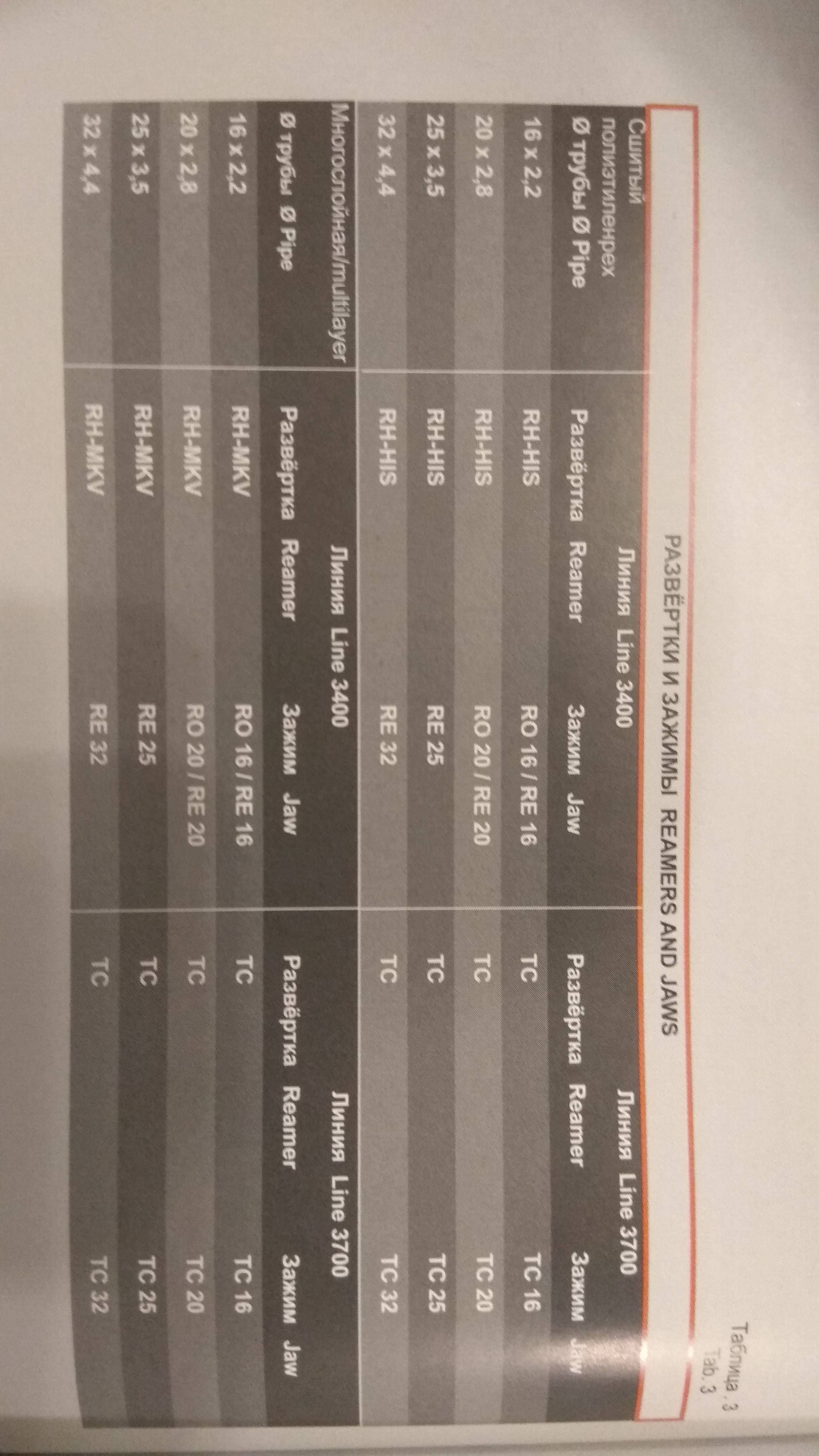

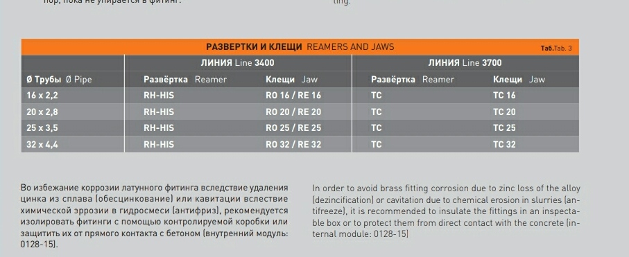

yoojin Опубліковано: 2 лютого 2021 Поділитись Опубліковано: 2 лютого 2021 Ребята, чем аксиальные пресс фитинги TC отличаются от RH? Смотрю 'general-fittings' произодителя, у него есть эти 2 серии. И какая нужна серия для rehau stabil? Отличаются типом используемого инструмента. Одним словом 3400 - Рехау, 3700 - ТЕСЕ. 2 Посилання на коментар Поділитися на інших сайтах More sharing options...

yoojin Опубліковано: 2 лютого 2021 Поділитись Опубліковано: 2 лютого 2021 Низкая маржинальность при низком количестве продаваемого. Укринстал причины не озвучивает. При этом Ваттон завозит фурами. Кстати, хочу попробовать 3700 из-за инструмента ТЕСЕ, а то Рехау менее удобный. 1 Посилання на коментар Поділитися на інших сайтах More sharing options...

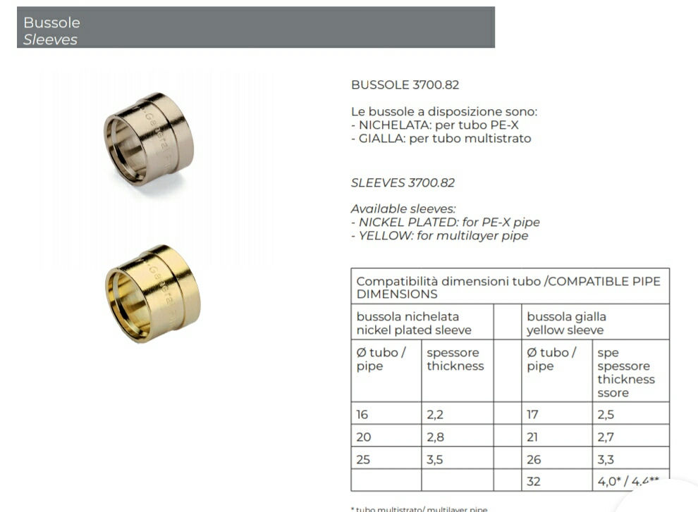

yoojin Опубліковано: 3 лютого 2021 Поділитись Опубліковано: 3 лютого 2021 Отличаются типом используемого инструмента. Одним словом 3400 - Рехау, 3700 - ТЕСЕ. Полез глубже по 3700. Можно попробовать использовать фитинги GF 3700 с желтыми гильзами вместе с многослойной трубой ТЕСЕ. Диаметры идентичны, "ёлочка" на фитингах тоже. 1 Посилання на коментар Поділитися на інших сайтах More sharing options...

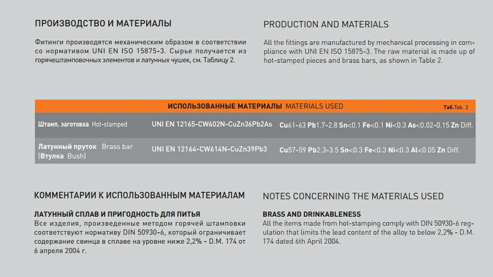

yoojin Опубліковано: 3 лютого 2021 Поділитись Опубліковано: 3 лютого 2021 Мне конечно интересно - но все оте манипуляции по замене шила на шампунь - оно зачем??? То все от бедности Монтажное колено ТЕСЕ 6,18 евро GF - 3,78 Посилання на коментар Поділитися на інших сайтах More sharing options...
naupv Опубліковано: 3 лютого 2021 Поділитись Опубліковано: 3 лютого 2021 То все от бедности Монтажное колено ТЕСЕ 6,18 евро GF - 3,78 А материал фитингов? 1 Посилання на коментар Поділитися на інших сайтах More sharing options...
yoojin Опубліковано: 3 лютого 2021 Поділитись Опубліковано: 3 лютого 2021 А материал фитингов? Латунь же. Посилання на коментар Поділитися на інших сайтах More sharing options...
standov Опубліковано: 3 лютого 2021 Поділитись Опубліковано: 3 лютого 2021 не сантехник увы, но внутренний маленький физик говорит что "пластиковое" кольцо со временем должно вести себя лучше, с учетом того что оно прижимает потенциально (и конечно фактически) материал с ненулевой текучестью. И да, понимаю что очень большая вероятность не дожить до момента когда эта разница себя проявит ) но это не точно. ПС но латунь конечно выглядит красивее и солиднее Посилання на коментар Поділитися на інших сайтах More sharing options...

murava Опубліковано: 3 лютого 2021 Поділитись Опубліковано: 3 лютого 2021 не сантехник увы, но внутренний маленький физик говорит что "пластиковое" кольцо со временем должно вести себя лучше, с учетом того что оно прижимает потенциально (и конечно фактически) материал с ненулевой текучестью. И да, понимаю что очень большая вероятность не дожить до момента когда эта разница себя проявит ) но это не точно. ПС но латунь конечно выглядит красивее и солиднее Ваш пост оскорбляет негров ценителей олдскульной теплой ламповой латуни Посилання на коментар Поділитися на інших сайтах More sharing options...
standov Опубліковано: 3 лютого 2021 Поділитись Опубліковано: 3 лютого 2021 Ваш пост оскорбляет негров ценителей олдскульной теплой ламповой латуни справделивости ради я бы предпочел уголки у рехаю все-же из латуни, одно дело обжимное кольцо которое по физике должно быть упругим и без контакта с теплоносителем и другое дело фиттинг который продолжает процесс полимеризации (пусть и в мизерной мере) и подвержен "непонятному" воздействию теплоносителя. Видимо в недостаточной мере еще осознал инженерную мысль )) Посилання на коментар Поділитися на інших сайтах More sharing options...
murava Опубліковано: 3 лютого 2021 Поділитись Опубліковано: 3 лютого 2021 Рехава ввела эти полимерные фиттинги уже лет 8 тому взад. Сначала я их тоже принял в штыки. Но обьясняли, показывали, приводили протоколы. Тоесть уже 7 лет они есть, ими пользуются и ставят. Артефактов не сильно больше, чем с латунью. Чего ныть? Дайте ему еще сто дней (с)? Сколько лет еще статистику собирать? Еще 7? Или 15, для верности? Через семь лет половина форумских сантехников будут уже на пенсии внукам рассказывать "ты знаешь внуча, я тут подумал, взвесил - всеж можно и пластик"... 4 Посилання на коментар Поділитися на інших сайтах More sharing options...
naupv Опубліковано: 3 лютого 2021 Поділитись Опубліковано: 3 лютого 2021 Я думаю суть не в том. Слепить адептам гильзу из говна и написать на ней волшебное слово РЕХАУ, так они взахлеб и это творение будут хвалебить. Чесно говоря, здесь мало про косяки ППСУ пишут, а вот на ФБ, раз в неделю точно, и с фотками. И как ни странно, большинство косяков, не из-за гильзы, а лопнувший фитинг. Теперь перейдем от монтажников ППРа с кривыми руками на РЕХАУ? Посилання на коментар Поділитися на інших сайтах More sharing options...
B.S.V. Опубліковано: 3 лютого 2021 Автор Поділитись Опубліковано: 3 лютого 2021 а лопнувший фитинг. Я как-то, много лет назад, на один объект купил фитинги ТЕСЕ PPSU. Сын сказал:" распиши убытки на всех поровну, но давай сделаем, как и раньше- латунью". Тогда уже начинались проявляться проблемы. Так этот кулечек и лежит. Продать некому, выбросить жалко Сейчас, когда лопнувшие PPSU шные фитинги еженедельно показывает Дима Семенюк, ищущий протечки, сын говорит: "Сейчас ты просто седой, а если бы я тебя тогда не отговорил, то был бы белый:)" 2 Посилання на коментар Поділитися на інших сайтах More sharing options...
standov Опубліковано: 3 лютого 2021 Поділитись Опубліковано: 3 лютого 2021 Рехава ввела эти полимерные фиттинги уже лет 8 тому взад. Сначала я их тоже принял в штыки. Но обьясняли, показывали, приводили протоколы. Тоесть уже 7 лет они есть, ими пользуются и ставят. Артефактов не сильно больше, чем с латунью. Чего ныть? Дайте ему еще сто дней (с)? Сколько лет еще статистику собирать? Еще 7? Или 15, для верности? Через семь лет половина форумских сантехников будут уже на пенсии внукам рассказывать "ты знаешь внуча, я тут подумал, взвесил - всеж можно и пластик"... Это все понятно, но тараканы они ежели чего надумали Добавлено через 2 минуты Я думаю суть не в том. Слепить адептам гильзу из говна и написать на ней волшебное слово РЕХАУ, так они взахлеб и это творение будут хвалебить. Чесно говоря, здесь мало про косяки ППСУ пишут, а вот на ФБ, раз в неделю точно, и с фотками. И как ни странно, большинство косяков, не из-за гильзы, а лопнувший фитинг. Теперь перейдем от монтажников ППРа с кривыми руками на РЕХАУ? Как раз вообще не странно, как по мне) потому когда вы меня уговаривали что тройники в стяжке это все делают - тараканы сказали "нет" ) правда без тройников на полотенчиках так и не получилось ( Посилання на коментар Поділитися на інших сайтах More sharing options...
