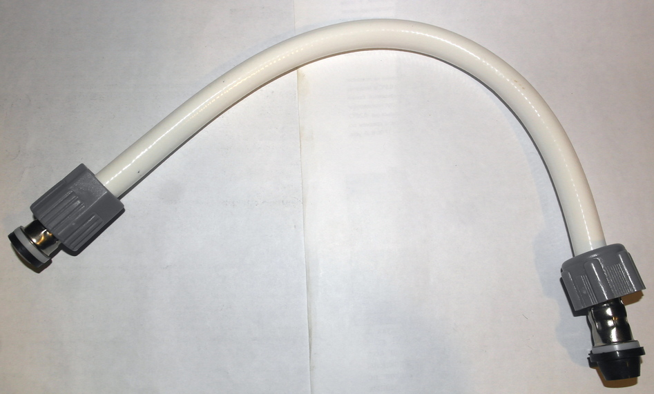

Tricvis Опубліковано: 30 січня 2021 Поділитись Опубліковано: 30 січня 2021 Доброго времени суток Делаю переделку санузла и нужно временно подключить незакреплённый унитаз к воде. Подключил гибкой нержей и это оказалось плохим решением. Так как унитаз не закреплён то иногда он двигается и это приводит к течи в месте подсоединения. Нержа короткая и довольно жёсткая. В закромах есть такая штука, по моему она и есть от унитаза, но вот не уверен я, использовать побоялся и купил эту саму нержу. В общем можно ли это использовать для временного подключения унитаза? Надпись на шланге DAEAN 141125, он вроде как армированный. Посилання на коментар Поділитися на інших сайтах More sharing options...

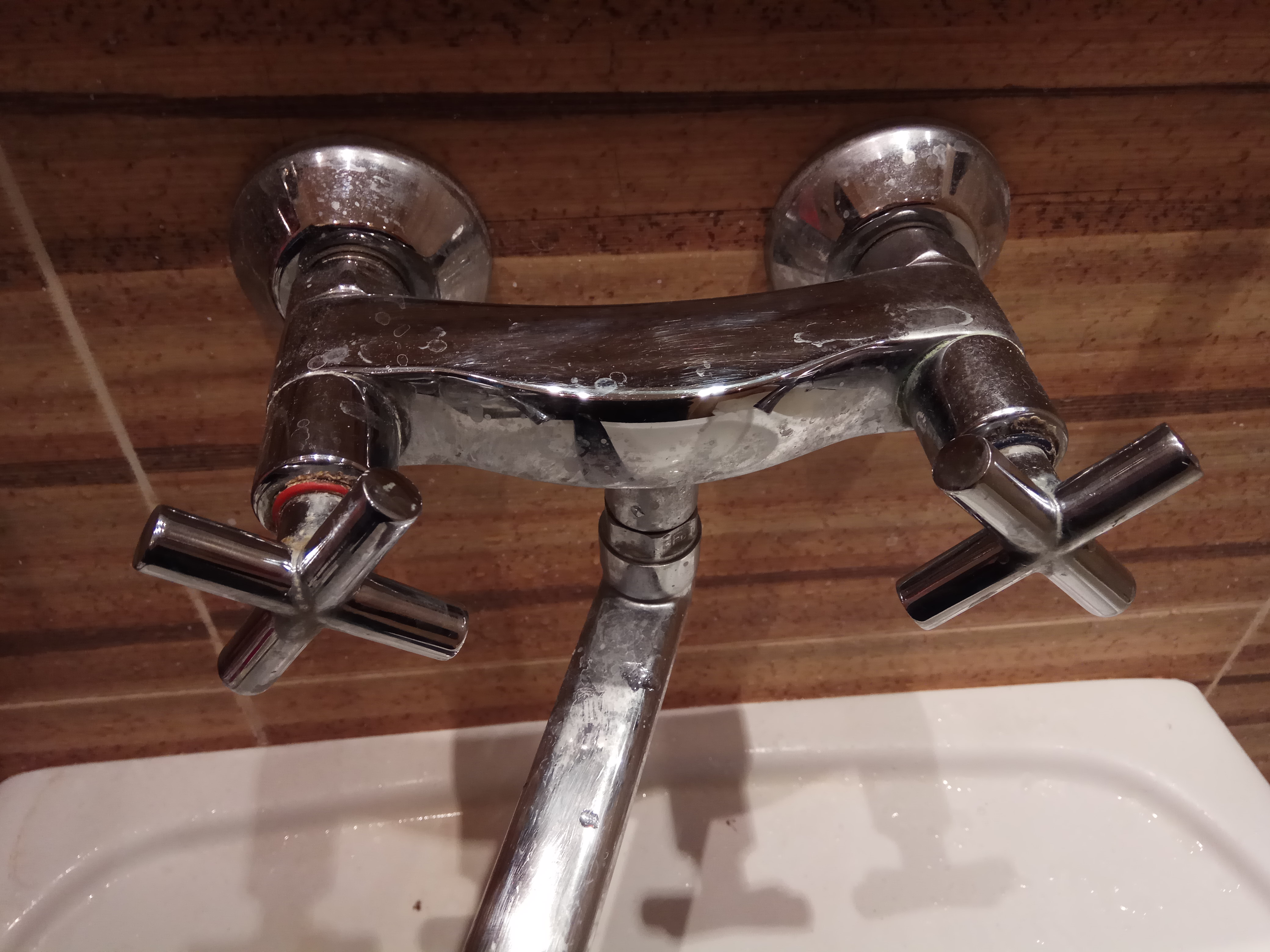

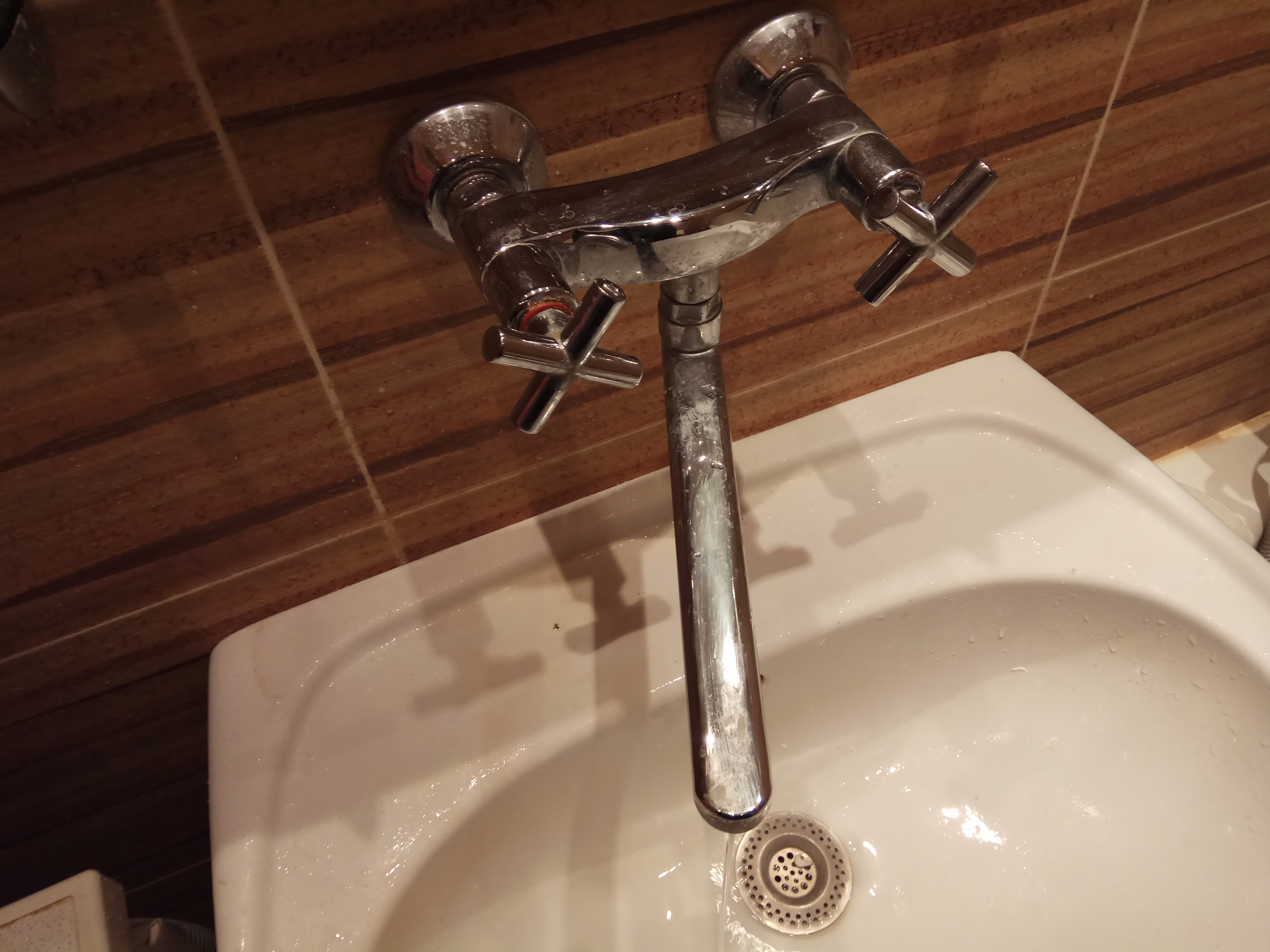

Игорь&Ира Опубліковано: 31 січня 2021 Поділитись Опубліковано: 31 січня 2021 Прошу подсказки по смесителю: 1. Он под картриджи, если полное открытие только на четверть оборота? 2. Как добраться до сердцевины? 3. Какие картриджи подойдут или это будет видно после вскрытия? 4. Какая может быть причина слабого монотонного звука, как будто от трансформатора или электробритвы, в любом режиме? После перекрытия стояка горячей воды звук пропал, после открытия - не появился. Посилання на коментар Поділитися на інших сайтах More sharing options...
Vit3f Опубліковано: 31 січня 2021 Поділитись Опубліковано: 31 січня 2021 Доброго времени суток Делаю переделку санузла и нужно временно подключить незакреплённый унитаз к воде. Подключил гибкой нержей и это оказалось плохим решением. Так как унитаз не закреплён то иногда он двигается и это приводит к течи в месте подсоединения. Нержа короткая и довольно жёсткая. В закромах есть такая штука, по моему она и есть от унитаза, но вот не уверен я, использовать побоялся и купил эту саму нержу. В общем можно ли это использовать для временного подключения унитаза? Надпись на шланге DAEAN 141125, он вроде как армированный. [ATTACH]711477[/ATTACH] А обычную гибкую подводку купить не проще? РС по цене короткой нержи, можно купить почти метр гибкой. Посилання на коментар Поділитися на інших сайтах More sharing options...
Вячеслав69 Опубліковано: 31 січня 2021 Поділитись Опубліковано: 31 січня 2021 Прошу подсказки по смесителю: 1. Он под картриджи, если полное открытие только на четверть оборота? 2. Как добраться до сердцевины? 3. Какие картриджи подойдут или это будет видно после вскрытия? 4. Какая может быть причина слабого монотонного звука, как будто от трансформатора или электробритвы, в любом режиме? После перекрытия стояка горячей воды звук пропал, после открытия - не появился. Нет там картриджей, обычные керамические кран буксы (главное подобрать по шлицам на ручке) 1 Посилання на коментар Поділитися на інших сайтах More sharing options...
Игорь&Ира Опубліковано: 31 січня 2021 Поділитись Опубліковано: 31 січня 2021 Нет там картриджей, обычные керамические кран буксы (главное подобрать по шлицам на ручке) Снимать и подбирать у продавца? Новые кран-буксы или ремкомплекты? Посилання на коментар Поділитися на інших сайтах More sharing options...
Вячеслав69 Опубліковано: 31 січня 2021 Поділитись Опубліковано: 31 січня 2021 Снимать и подбирать у продавца? Новые кран-буксы или ремкомплекты? Какие ремкомплекты??? (цена кран буксы 50 грн. это просто расходник) 1 Посилання на коментар Поділитися на інших сайтах More sharing options...

Игорь&Ира Опубліковано: 31 січня 2021 Поділитись Опубліковано: 31 січня 2021 Какие ремкомплекты? А как открутить? Не вижу ребер под ключ. Посилання на коментар Поділитися на інших сайтах More sharing options...
Вячеслав69 Опубліковано: 31 січня 2021 Поділитись Опубліковано: 31 січня 2021 А как открутить? Не вижу ребер под ключ. А подумать?) Посилання на коментар Поділитися на інших сайтах More sharing options...
B.S.V. Опубліковано: 31 січня 2021 Автор Поділитись Опубліковано: 31 січня 2021 А как открутить? Не вижу ребер под ключ. Непонятно, как у этого китайского чуда снимаются крестики (обычно в скрытой части крестика есть болт под крестообразную отвертку). Если по другому, то, скручиваете, против часовой стрелки, декоративные колпачки. Ключом на 17 выкручиваете буксу. Она на 3/8* или 1/2*. Если на 3/8*, то сразу снимаете кран и идете за новым. Если на 1/2*, то покупаете новые буксы, желательно с нормальными барашками. Лучше брать под прокладку, а не полуоборотные керамические. Устанавливаете все в обратном порядке. Через непродолжительное время уже меняете полностью кран. Можно конечно фрезеровать седельные места и дальше продолжать ремонтировать. Но, имхо, лучше купить сразу новый кран и на 5-7 лет забыть об этом. bt.rozetka.com.ua/ua/131112308/p131112308/?gclid=Cj0KCQiAx9mABhD0ARIsAEfpavTVrWJiuwq5eAK7YrL7XD3yKxTa0JrbpmxYC7R5QM3iDKjaVAua1m8aAoZrEALw_wcB prom.ua/ua/p1310008663-kuhonnyj-smesitel-touch.html? Но легкие пути, ведь не для нас 4 Посилання на коментар Поділитися на інших сайтах More sharing options...
