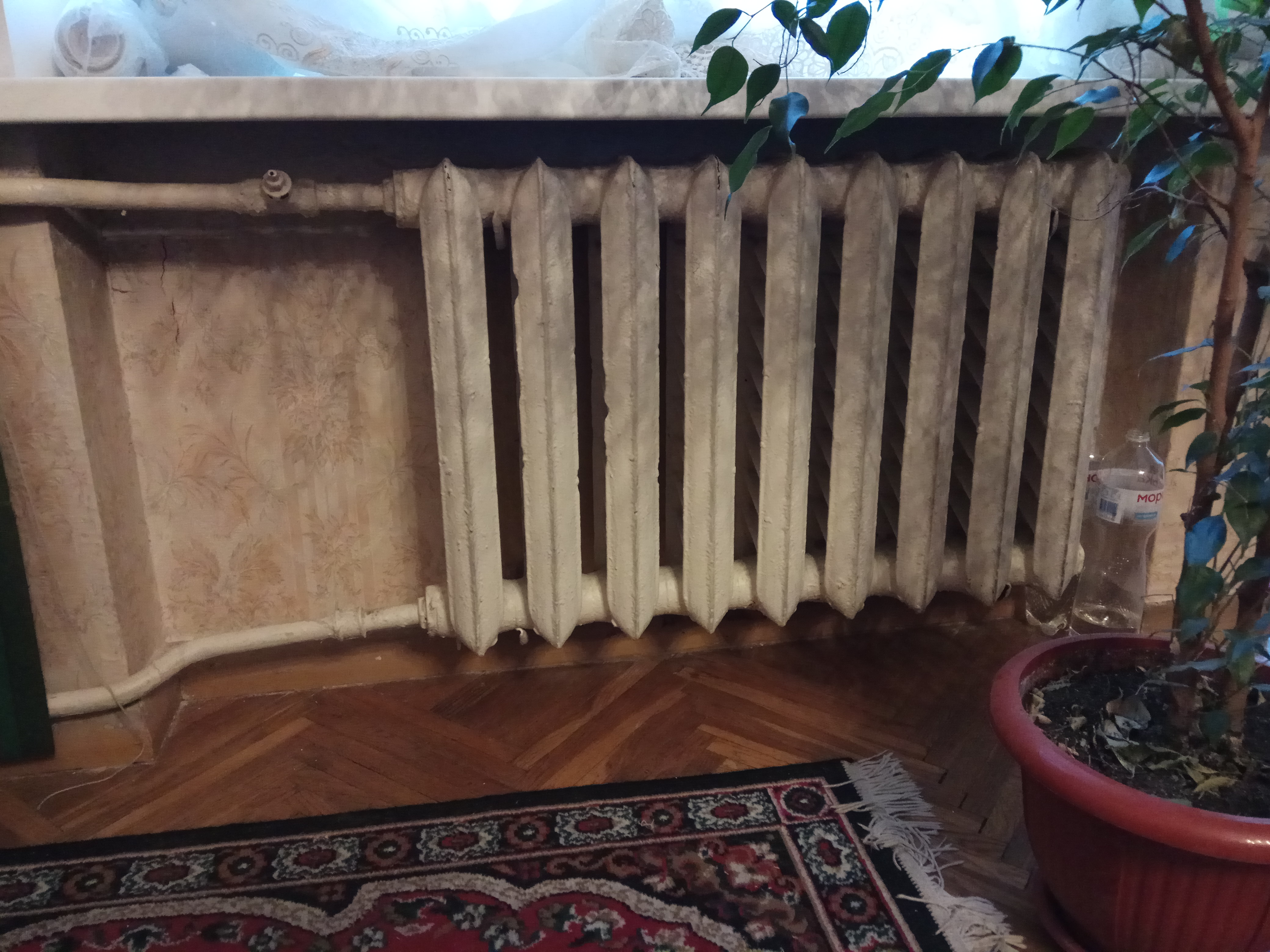

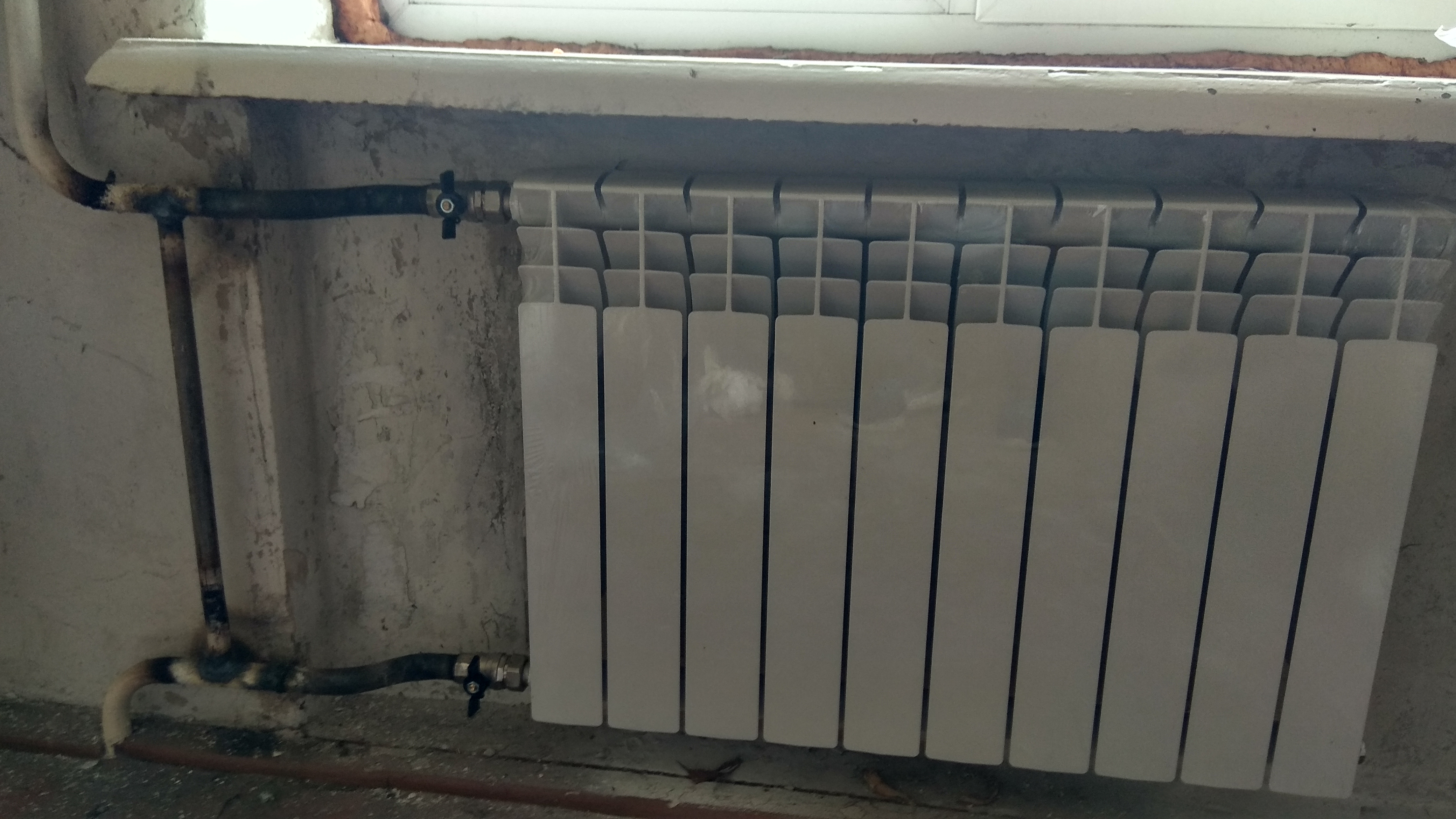

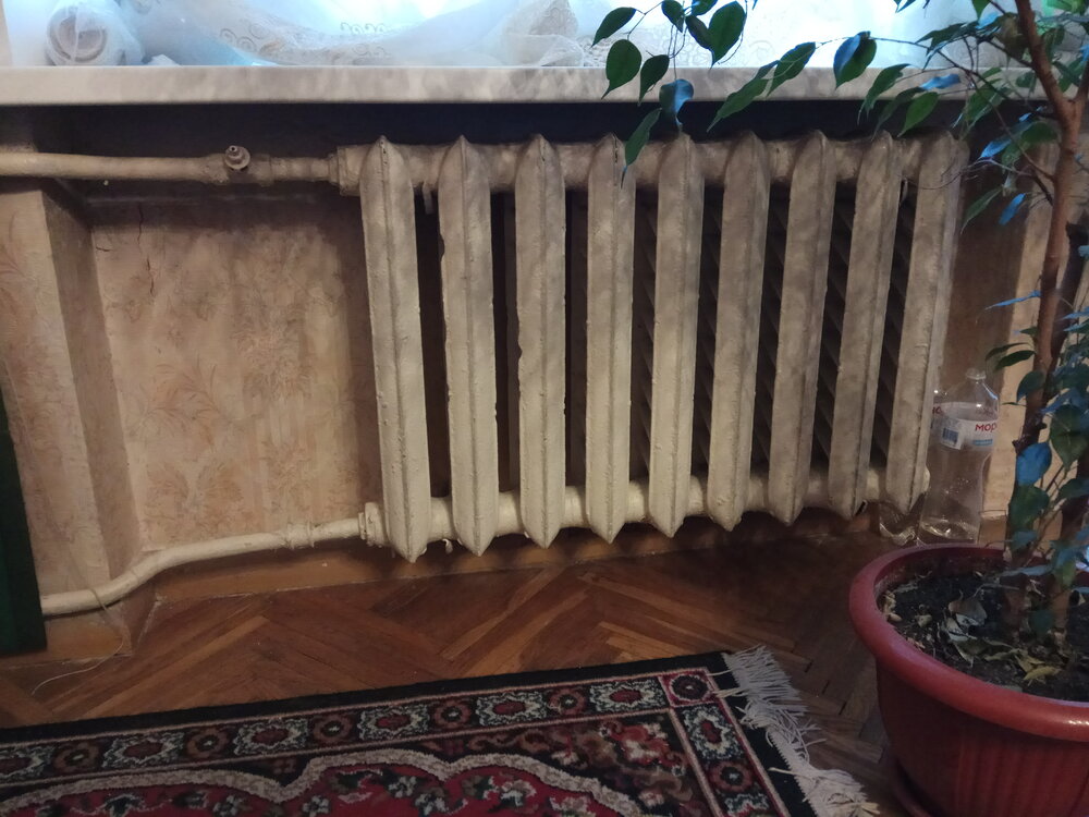

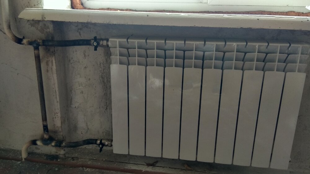

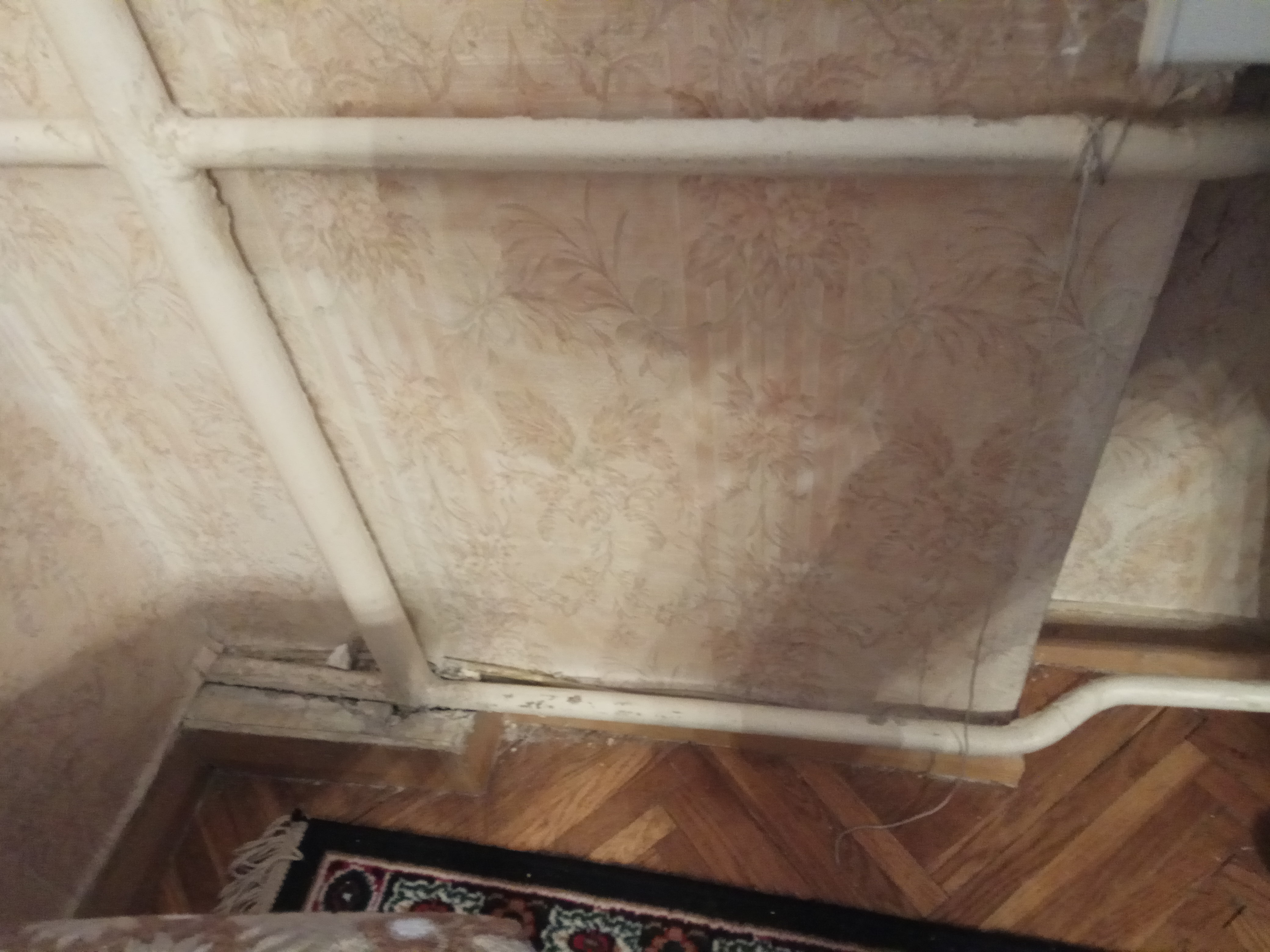

Игорь&Ира Опубліковано: 17 січня 2021 Поділитись Опубліковано: 17 січня 2021 Я ставлю на то, что это не сварка, а 20 слоёв краски поверх пакли Я имел ввиду, что совет "нарастить" предполагает сварочные работы. Посилання на коментар Поділитися на інших сайтах More sharing options...
Игорь&Ира Опубліковано: 17 січня 2021 Поділитись Опубліковано: 17 січня 2021 Возможно ее нужно будет нагревать и подгибать в сторону комнаты. Нагрев возможен только газовой сваркой? Посилання на коментар Поділитися на інших сайтах More sharing options...
red baron Опубліковано: 17 січня 2021 Поділитись Опубліковано: 17 січня 2021 Нагрев возможен только газовой сваркой? она единственная кто даст высокую температуру.... можно и обрезать и нарезать резьбу. НО мне показалось что плашка на обратке не поместиться.... Посилання на коментар Поділитися на інших сайтах More sharing options...
yoojin Опубліковано: 17 січня 2021 Поділитись Опубліковано: 17 січня 2021 она единственная кто даст высокую температуру.... можно и обрезать и нарезать резьбу. НО мне показалось что плашка на обратке не поместиться.... Там места столько, что электроклупп влезет ) Посилання на коментар Поділитися на інших сайтах More sharing options...
Игорь&Ира Опубліковано: 17 січня 2021 Поділитись Опубліковано: 17 січня 2021 она единственная кто даст высокую температуру.... Сегодня мерял: вроде все трубы соосны. Если что, надеюсь найти спеца с компактным балоном. Или возьму у друга. можно и обрезать и нарезать резьбу. НО мне показалось что плашка на обратке не поместиться.... По наруже около 27 мм, то бишь 3/4". Посилання на коментар Поділитися на інших сайтах More sharing options...
yoojin Опубліковано: 17 січня 2021 Поділитись Опубліковано: 17 січня 2021 Сегодня мерял: вроде все трубы соосны. Если что, надеюсь найти спеца с компактным балоном. Или возьму у друга. По наруже около 27 мм, то бишь 3/4". Надо ещё на стояк отопления посмотреть. Радиатор последовательно подключен или параллельно? Мы так обычно делаем. 1 Посилання на коментар Поділитися на інших сайтах More sharing options...
Игорь&Ира Опубліковано: 17 січня 2021 Поділитись Опубліковано: 17 січня 2021 Радиатор последовательно подключен или параллельно? Параллельно: Посилання на коментар Поділитися на інших сайтах More sharing options...
yoojin Опубліковано: 17 січня 2021 Поділитись Опубліковано: 17 січня 2021 Параллельно: Ну, тогда обрезать трубы, нарезать резьбу, напаковать нормальные полнопроходные краны и подключить радиатор. 1 Посилання на коментар Поділитися на інших сайтах More sharing options...
Игорь&Ира Опубліковано: 17 січня 2021 Поділитись Опубліковано: 17 січня 2021 ...напаковать нормальные полнопроходные краны ... То бишь, шаровые? А что значит полнопроходные? И какие нормальные посоветуете? Посилання на коментар Поділитися на інших сайтах More sharing options...
red baron Опубліковано: 17 січня 2021 Поділитись Опубліковано: 17 січня 2021 То бишь, шаровые? А что значит полнопроходные? И какие нормальные посоветуете? не все краны полнопроходные Добавлено через 1 минуту То бишь, шаровые? А что значит полнопроходные? И какие нормальные посоветуете? Кран Джекомини R 919 1 Посилання на коментар Поділитися на інших сайтах More sharing options...
yoojin Опубліковано: 17 січня 2021 Поділитись Опубліковано: 17 січня 2021 То бишь, шаровые? А что значит полнопроходные? И какие нормальные посоветуете? Да их много: Giacomini 800 900 серии, Itap Ideal, Bugatti Oregon... Можете найти муфтовые краны - как шаровые, но можно регулировать проток www.c-o-k.ru/articles/eurofl-y-zapatentovannyy-zapornyy-kran-s-funkciey-regulirovki 1 Посилання на коментар Поділитися на інших сайтах More sharing options...

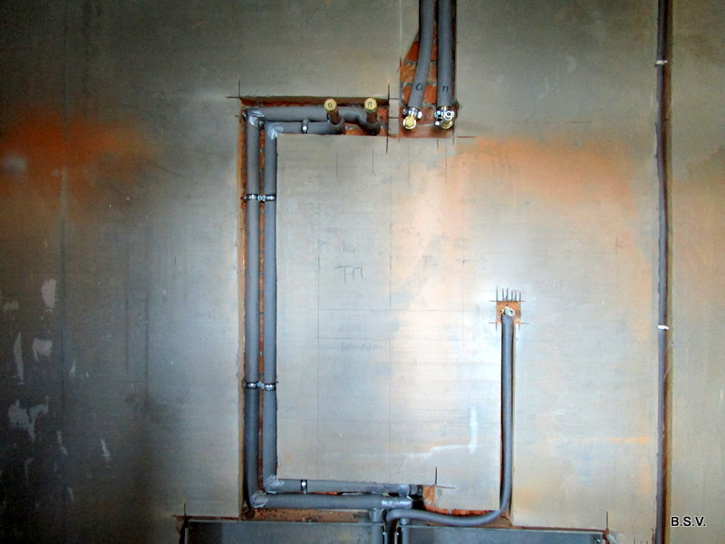

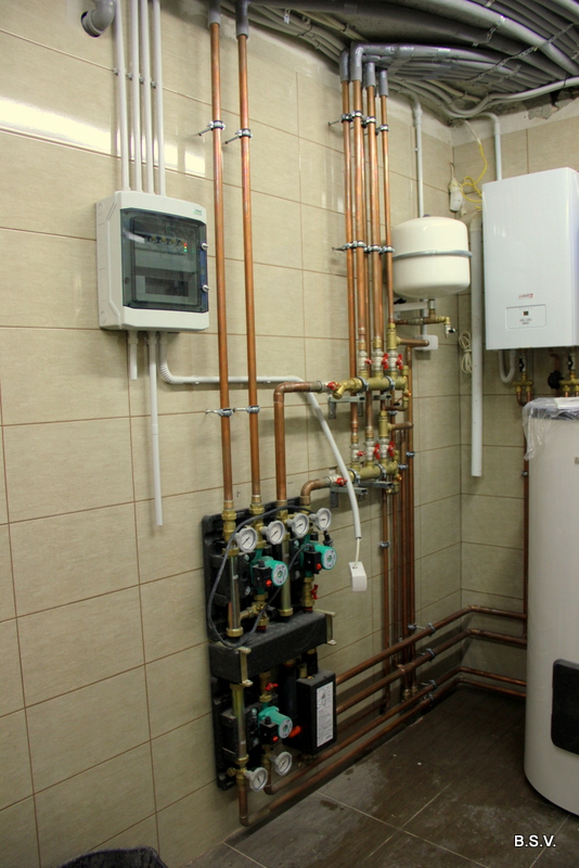

standov Опубліковано: 17 січня 2021 Поділитись Опубліковано: 17 січня 2021 Вопрос такой, на каком расстоянии от стены целесообразно делать разводку труб в бойлерной, например шоб хорошо попадать в отводы насосных групп быстрого монтажа. Сейчас надо сделать отводы со второго этажа и думаю сколько отступить шоб потом максимально все хорошо и безгеморно получилось Посилання на коментар Поділитися на інших сайтах More sharing options...
Сергей 31 Опубліковано: 18 січня 2021 Поділитись Опубліковано: 18 січня 2021 Вопрос такой, на каком расстоянии от стены целесообразно делать разводку труб в бойлерной, Если с потолка то разницы нет, потолок подшивается и при монтаже котельной труба опустится в любом месте. Из пола, ближе к стене, так будет красивей, а точно угадать не получится. Посилання на коментар Поділитися на інших сайтах More sharing options...
standov Опубліковано: 18 січня 2021 Поділитись Опубліковано: 18 січня 2021 Если с потолка то разницы нет, потолок подшивается и при монтаже котельной труба опустится в любом месте. Из пола, ближе к стене, так будет красивей, а точно угадать не получится. Видимо плохо написал, но уже посмотрел чертежи насосных). 75мм расстояние от трубы до стены. Подразумевалось не расстояние в плане а расстояние на которое труба отстоит от стены на которой закреплена Посилання на коментар Поділитися на інших сайтах More sharing options...
naupv Опубліковано: 18 січня 2021 Поділитись Опубліковано: 18 січня 2021 Сначала делаете трассировку трубопроводов (уровень, рулетка, карандаш). Потом ставите опоры стальные с антивибрационными вставками (в народе хомуты трубные). Когда будете прокладывать трассы, шпильку хомута можно вкрутить или выкрутить как вам нужно. 1 Посилання на коментар Поділитися на інших сайтах More sharing options...

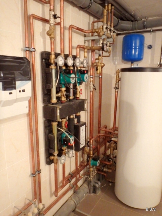

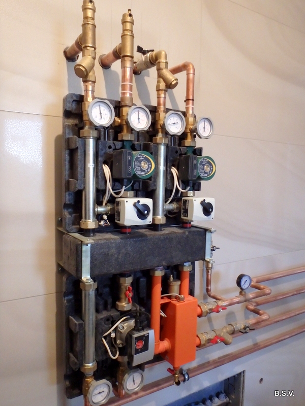

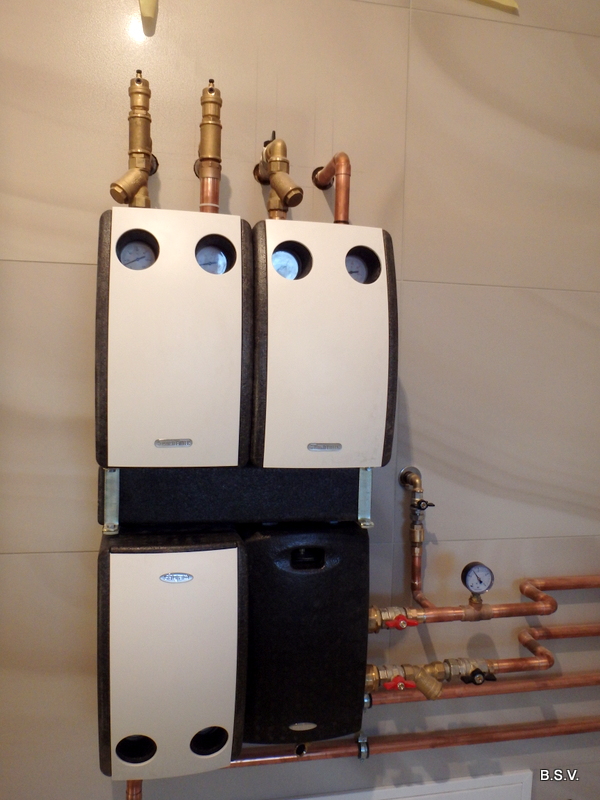

standov Опубліковано: 18 січня 2021 Поділитись Опубліковано: 18 січня 2021 Сначала делаете трассировку трубопроводов (уровень, рулетка, карандаш). Потом ставите опоры стальные с антивибрационными вставками (в народе хомуты трубные). Когда будете прокладывать трассы, шпильку хомута можно вкрутить или выкрутить как вам нужно. это все понятно, у меня трасса спускается со второго этажа, спускается своеобразно "ступенькой" и мне ее надо сейчас горизонтальный участок завернуть вниз. И стал вопрос на какое расстояние его подрезать шоб потом было не обидно. Там уже ничего я не смогу выставить, да не катастрофа если стояк будет чуть под наклоном но не феншуйно. Но в общем по группам быстрого монтажа то-же мейбаса думаю 75мм норм Посилання на коментар Поділитися на інших сайтах More sharing options...
B.S.V. Опубліковано: 18 січня 2021 Автор Поділитись Опубліковано: 18 січня 2021 Но в общем по группам быстрого монтажа то-же мейбаса думаю 75мм норм По центрам, если не изменяет память 125 мм. От стены 75 мм мало, даже если подрежете крепеж коллектора, так как на фото. Посилання на коментар Поділитися на інших сайтах More sharing options...
B.S.V. Опубліковано: 18 січня 2021 Автор Поділитись Опубліковано: 18 січня 2021 Разрисуйте и выполните выход из стены. Потом, расстояние от стены, будет легче поймать. 1 Посилання на коментар Поділитися на інших сайтах More sharing options...
standov Опубліковано: 18 січня 2021 Поділитись Опубліковано: 18 січня 2021 Разрисуйте и выполните выход из стены. мне уже так поздно ) отделка готова. Ладно 75 мало буду 100 тогда. Второй вопрос, вероятно странный. Есть у кого успешный/неуспешный опыт использования rendeMIX мейбаса? Какие минусы, ну кроме цены ) Посилання на коментар Поділитися на інших сайтах More sharing options...
naupv Опубліковано: 18 січня 2021 Поділитись Опубліковано: 18 січня 2021 мне уже так поздно ) отделка готова. Ладно 75 мало буду 100 тогда. Второй вопрос, вероятно странный. Есть у кого успешный/неуспешный опыт использования rendeMIX мейбаса? Какие минусы, ну кроме цены ) Идите трубами от насос группы и к будущему соединению. Когда дойдете, все там состыкуется красиво. По поводу ренде, ИМХО для объёма вашего дома он не нужен. Это красивый маркетинговый ход, что бы вы у них еще одну дорогую цацку купили, как к примеру деаэратор, который во многих случаях ну совсем не нужен.. В котел, с вашими объёмами, и так будет приходить охлаждённый теплоноситель. Посилання на коментар Поділитися на інших сайтах More sharing options...

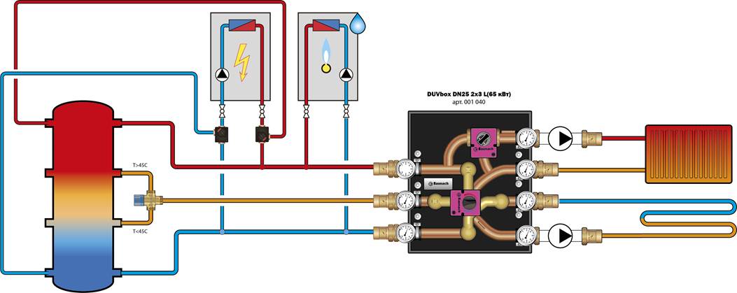

standov Опубліковано: 18 січня 2021 Поділитись Опубліковано: 18 січня 2021 Идите трубами от насос группы и к будущему соединению. Когда дойдете, все там состыкуется красиво. это слишком просто. у меня сейчас надо сделать временное соединение что-бы подключить 2й этаж, но хвосты короткие и сделать я могу это только 1 раз - потому я хочу обжать фиттинги на резьбу и с нее уже пока временно а потом постоянно скрутить котельную. потому я не могу идти от котельной ) и так будет приходить охлаждённый теплоноситель. ситуация чуть другая, я хочу в внутрипольники подавать побольше но при этом не выходить из конденсации, сейчас по ТП даже на 1 котловом насосе дельта меньше 10, на 5-6 внутрипольниках дельтя думаю будет еще меньше, в итоге обратка может быть тоже высоковатой. Кроме того как я на пальцах пока посчитал - комплект двух насосных будет не на много дешевле этой приблуды а мурзилка конечно мне выглядит красиво, чего уж лукавить. смущает ремонтопригодность и надежность всего этого инженерного багацтва. Если вдруг интересно мне даже схему предложили по вводным) Посилання на коментар Поділитися на інших сайтах More sharing options...
