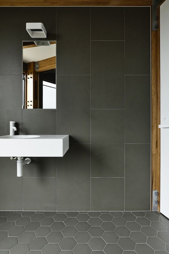

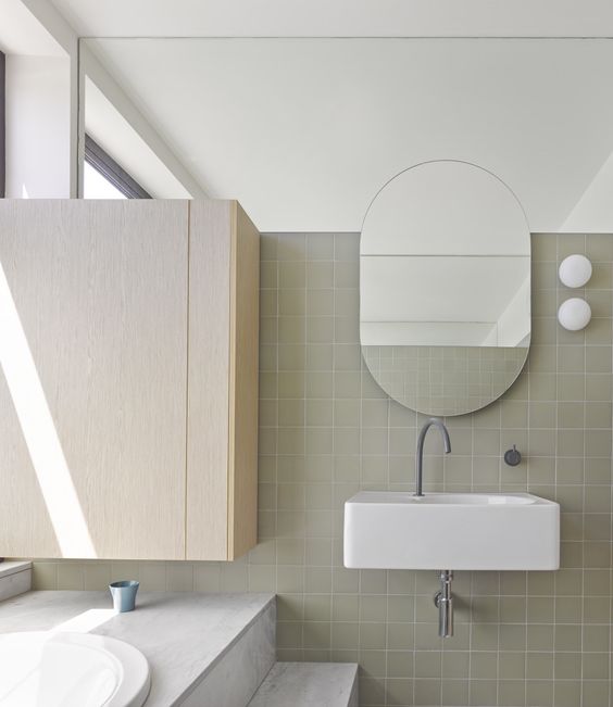

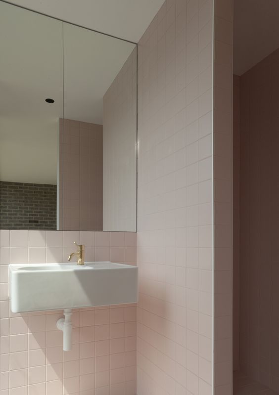

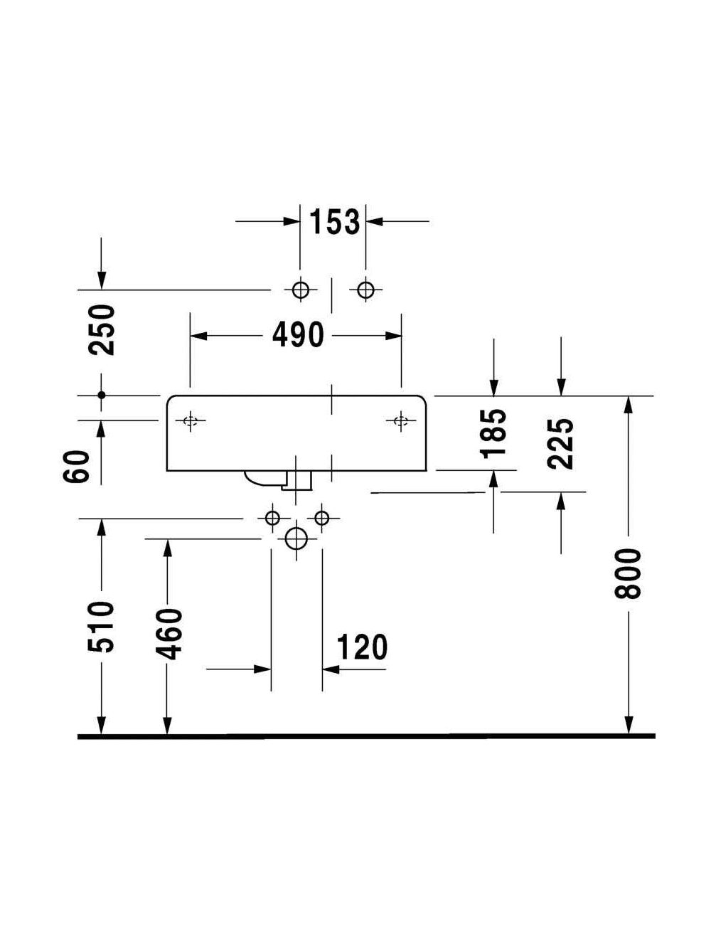

Arina_ Опубліковано: 27 грудня 2020 Поділитись Опубліковано: 27 грудня 2020 Добрый день! Вопрос знатокам: выдержит ли стена между ванной и кухней, (полкирпича) навесной умывальник 23 кг. Плотность и заполненность кирпича неизвестна, дом 1956 года, сталинка. Мне важно понимать, возможно ли прикрепить умывальник без дополнительных консолей? В комплект раковины входит крепление от производителя. спасибо Посилання на коментар Поділитися на інших сайтах More sharing options...
Сергей 31 Опубліковано: 27 грудня 2020 Поділитись Опубліковано: 27 грудня 2020 навесной умывальник 23 кг. Плотность и заполненность кирпича неизвестна, Сквозная шпилька с шайбой и гайками с обратной стороны. Или забетонировать кусок стены в месте крепления умывальника. 1 Посилання на коментар Поділитися на інших сайтах More sharing options...
B.S.V. Опубліковано: 27 грудня 2020 Автор Поділитись Опубліковано: 27 грудня 2020 Плотность и заполненность кирпича неизвестна, дом 1956 года, сталинка. Мне важно понимать, возможно ли прикрепить умывальник без дополнительных консолей? В комплект раковины входит крепление от производителя. спасибо Тогда был полнотелый кирпич и достойного качества. Если не попадете в шов, можете спокойно устанавливать. Если попали, сместитесь чуть выше или ниже. 2 Посилання на коментар Поділитися на інших сайтах More sharing options...
Arina_ Опубліковано: 27 грудня 2020 Поділитись Опубліковано: 27 грудня 2020 Сквозная шпилька с шайбой и гайками с обратной стороны. Или забетонировать кусок стены в месте крепления умывальника. Сквозная шпилька? в кухне стоит мойка в этом месте ремонт давно окончен. я просто хочу поменять умывальник, выбираю модель и рассматриваю возможности, без кардинальных переделок. спасибо Посилання на коментар Поділитися на інших сайтах More sharing options...
red baron Опубліковано: 27 грудня 2020 Поділитись Опубліковано: 27 грудня 2020 Сквозная шпилька? в кухне стоит мойка в этом месте ремонт давно окончен. я просто хочу поменять умывальник, выбираю модель и рассматриваю возможности, без кардинальных переделок. спасибо хороший дюбель от Fischer и дополнительно полиуретановым герметиком приклеить к плитке - главное что бы плитка была на совесть - не бухтела)) 2 Посилання на коментар Поділитися на інших сайтах More sharing options...
