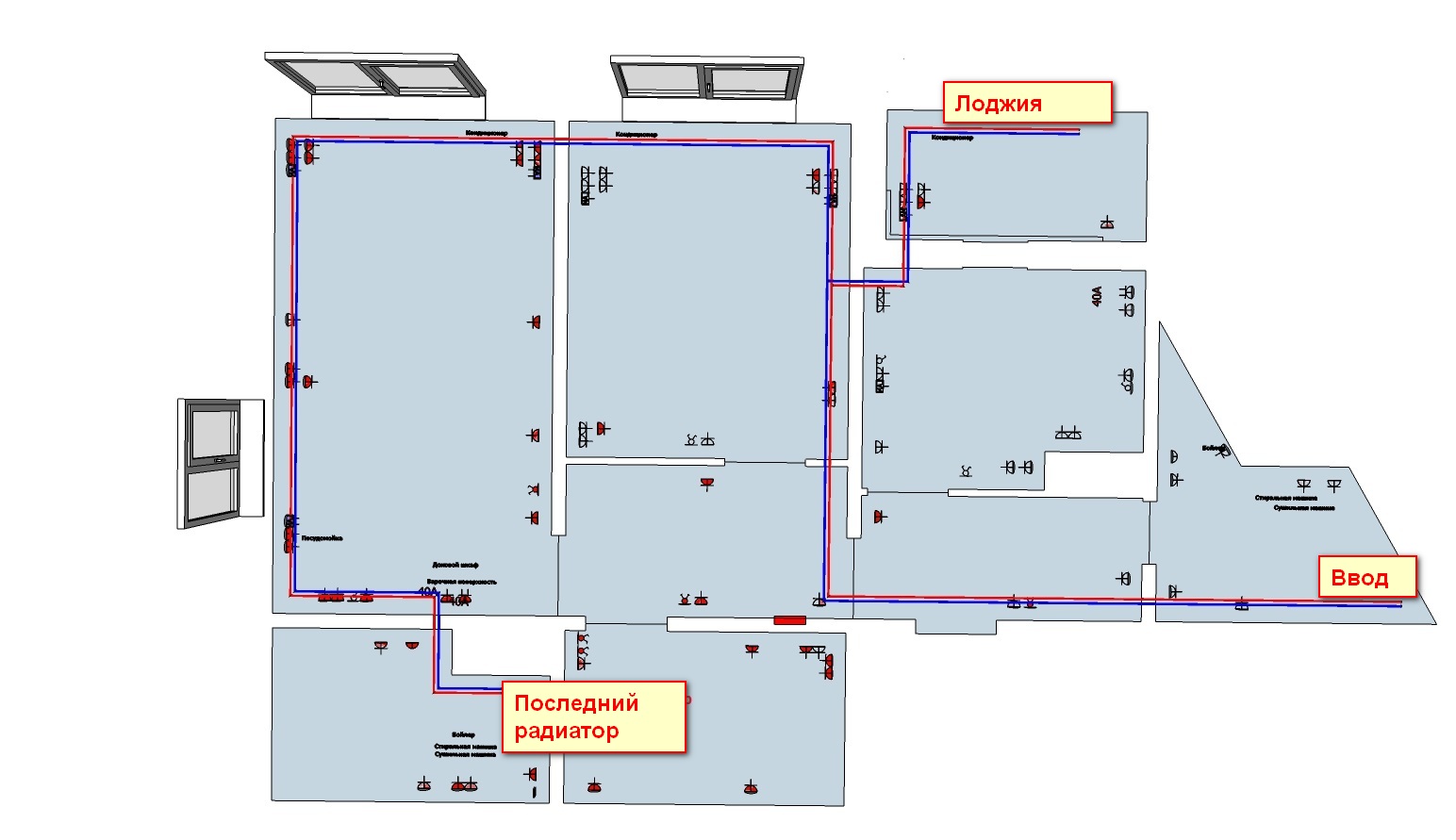

DrFrog Опубліковано: 15 грудня 2020 Поділитись Опубліковано: 15 грудня 2020 Добрый день. Прошу помощи по разводке отопления в квартире. Есть схема и разводка от застройщика. Необходимо её изменить либо просто заменить трубы. Радиаторы стоят под каждым окном и один в санузе. Сами трубы уложены в каналы по периметру помещений. 1) Возник следующий вопрос какого диаметра трубы необходимо использовать и на каких участках? Застройщиком на вводе и до тройника идёт 20-я, потом 16-я. 2) Чем и как правильно подключать последний радиатор, Г-образной трубкой или Т-образной + заглушка. Посилання на коментар Поділитися на інших сайтах More sharing options...
Vit3f Опубліковано: 15 грудня 2020 Поділитись Опубліковано: 15 грудня 2020 Добрый день. Прошу помощи по разводке отопления в квартире. Есть схема и разводка от застройщика. Необходимо её изменить либо просто заменить трубы. Радиаторы стоят под каждым окном и один в санузе. Сами трубы уложены в каналы по периметру помещений. [ATTACH]708229[/ATTACH] 1) Возник следующий вопрос какого диаметра трубы необходимо использовать и на каких участках? Застройщиком на вводе и до тройника идёт 20-я, потом 16-я. 2) Чем и как правильно подключать последний радиатор, Г-образной трубкой или Т-образной + заглушка. А что Вас не устраивает, все там правильно. Последний г - образкой, зачем там лишнее соединение на тройнике. Посилання на коментар Поділитися на інших сайтах More sharing options...
DrFrog Опубліковано: 15 грудня 2020 Поділитись Опубліковано: 15 грудня 2020 А что Вас не устраивает, все там правильно. Последний г - образкой, зачем там лишнее соединение на тройнике. Насчёт Г возник вопрос, т.к. трубы подходят к радиатору сбоку и правильно зафиксировать данные трубки не получается или я ошибаюсь? Посилання на коментар Поділитися на інших сайтах More sharing options...

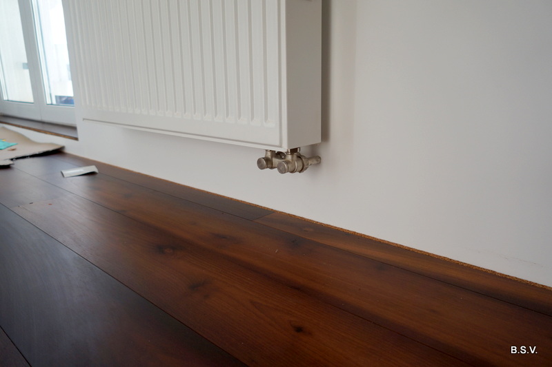

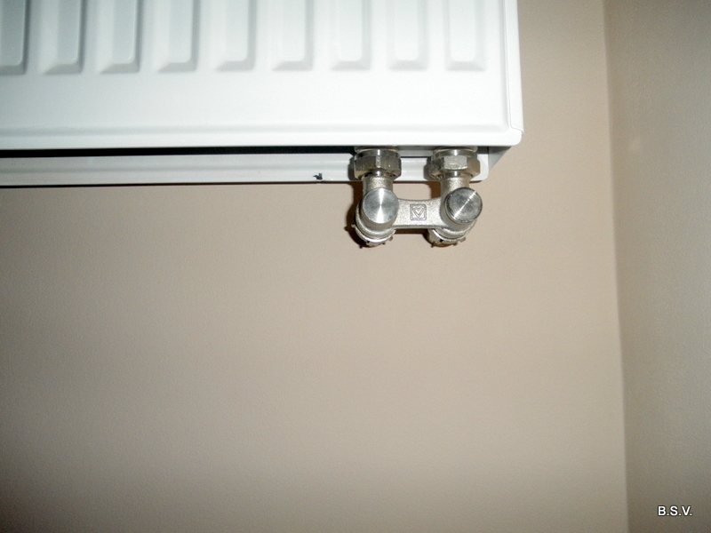

B.S.V. Опубліковано: 15 грудня 2020 Автор Поділитись Опубліковано: 15 грудня 2020 Насчёт Г возник вопрос, т.к. трубы подходят к радиатору сбоку и правильно зафиксировать данные трубки не получается или я ошибаюсь? На г- образные трубки ставятся : блок нижнего подключения или в случае радиаторов с боковым подключением- верхний термоклапан под термоголовку и нижний балансировочный кран. Кстати, у Вас очень неудачная трассировка трубопроводов. Посилання на коментар Поділитися на інших сайтах More sharing options...
DrFrog Опубліковано: 15 грудня 2020 Поділитись Опубліковано: 15 грудня 2020 На г- образные трубки ставятся : блок нижнего подключения или в случае радиаторов с боковым подключением- верхний термоклапан под термоголовку и нижний балансировочный кран. Кстати, у Вас очень неудачная трассировка трубопроводов. Подвод как раз нижний, но как я писал, он сбоку, т.е. идеально туда становится только Т-образная трубка, но с заглушкой (заглушек на такое не видел). Вопрос как мне закрепить в таком случае трубки? А в чём проблема с трассировкой? Как было бы лучше сделать (т.к. почти всё буду переделывать)? Посилання на коментар Поділитися на інших сайтах More sharing options...
B.S.V. Опубліковано: 15 грудня 2020 Автор Поділитись Опубліковано: 15 грудня 2020 Подвод как раз нижний, но как я писал, он сбоку, т.е. идеально туда становится только Т-образная трубка, но с заглушкой (заглушек на такое не видел). Вопрос как мне закрепить в таком случае трубки? А в чём проблема с трассировкой? Как было бы лучше сделать (т.к. почти всё буду переделывать)? Не совсем понял идеи, но если будет иметь место выход "из пола" то такой вариант имеет право на жизнь. Как правило большинство заказчиков переделывают "из пола" на "из стены". 2. Там где у Вас трубы повернули направо в сторону лоджии ставите тройник 20х16х16 и на лоджию и два радиатора идет одна ветка, а на два радиатора левой части и прямо, идет другая ветка. Система будет более сбалансирована. Посилання на коментар Поділитися на інших сайтах More sharing options...
DrFrog Опубліковано: 15 грудня 2020 Поділитись Опубліковано: 15 грудня 2020 Не совсем понял идеи, но если будет иметь место выход "из пола" то такой вариант имеет право на жизнь. Как правило большинство заказчиков переделывают "из пола" на "из стены". 2. Там где у Вас трубы повернули направо в сторону лоджии ставите тройник 20х16х16 и на лоджию и два радиатора идет одна ветка, а на два радиатора левой части и прямо, идет другая ветка. Система будет более сбалансирована. По разводке понял, спасибо. А по поводу выхода из пола - это единственный вариант, из стены не получится, т.к радиатор расположен на бетонном вентканале, толщиной 65мм., т.е. туда вмуровывать некуда. На сейчас, когда трубки не закреплены должным образом есть проблема "вырывания" и течи изпод гаек. Как правильно закрепить в таком случае ума не приложу. Посилання на коментар Поділитися на інших сайтах More sharing options...
B.S.V. Опубліковано: 15 грудня 2020 Автор Поділитись Опубліковано: 15 грудня 2020 По разводке понял, спасибо. А по поводу выхода из пола - это единственный вариант, из стены не получится, т.к радиатор расположен на бетонном вентканале, толщиной 65мм., т.е. туда вмуровывать некуда. На сейчас, когда трубки не закреплены должным образом есть проблема "вырывания" и течи изпод гаек. Как правильно закрепить в таком случае ума не приложу. Радиаторы монтируються на оштукатуренную стену. К "биноклям" (кранам нижнего подключения) подводятся г-образные трубки и зажимаются, в строгой соостности, гайками. Трубки замоноличиваются. После отвердевании стяжки, радиаторы можно снять. Крепеж радиаторов снимать нельзя, может нарушиться соостность и будете иметь ту же головную боль, что сейчас. А лучше, сразу наймите специалиста. 2 Посилання на коментар Поділитися на інших сайтах More sharing options...
