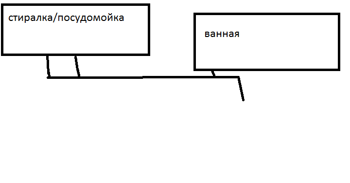

iks Опубліковано: 24 листопада 2020 Поділитись Опубліковано: 24 листопада 2020 Вопрос: по подключению стиралки, посудомойки, ванны в одну трубу. Частный дом. В полу в подвал идет канализационная труба 50мм. Начало слива: посудомойка/ стиралка / ванная / угол 90 градусов в пол. Длинна трубы вдоль пола 3 метра. Уклон будет около 5-10 см. Но ванная подключается в конце трассы и далее труба трассы уходит в пол. Получается что ванная подключена в самой нижней точке трубы. При сливе из стиралки будет заливатся в ванную? при одновременном сливе посудомойки, стиралки будет заливаться в ваннную? Посилання на коментар Поділитися на інших сайтах More sharing options...

igor_d70 Опубліковано: 24 листопада 2020 Поділитись Опубліковано: 24 листопада 2020 Вопрос: по подключению стиралки, посудомойки, ванны в одну трубу. Частный дом. В полу в подвал идет канализационная труба 50мм. Начало слива: посудомойка/ стиралка / ванная / угол 90 градусов в пол. Длинна трубы вдоль пола 3 метра. Уклон будет около 5-10 см. Но ванная подключается в конце трассы и далее труба трассы уходит в пол. Получается что ванная подключена в самой нижней точке трубы. При сливе из стиралки будет заливатся в ванную? при одновременном сливе посудомойки, стиралки будет заливаться в ваннную? Стоки могут пойти вверх, в вашу ванную только при одном условии - труба ниже ванной должна быть забита. Иначе никак, там давления нет, самотек. Да и течет даже по 50ке по дну трубы, полностью просвет не заполней жидкостью Добавлено через 2 минуты Какой фильтр? В доме стоял? Механика 10мк Забивался падла правда очень быстро. Вода вроде прозрачная, но первые пятна появлялись уже на второй третий день. Ну и пара месяцев до замены 2 Посилання на коментар Поділитися на інших сайтах More sharing options...

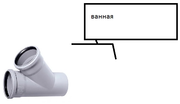

igor_d70 Опубліковано: 25 листопада 2020 Поділитись Опубліковано: 25 листопада 2020 Короче, мнения разделились ТС для успокоения можно предложить два метода 1 - В режиме слива включить одновременно два прибора и посмотреть что будет в ванне (думаю ничего) и забить про это 2 - Заморочится и перебрать трубу. Снять подключение ванны и подключить ее прямо вместо уголка на 90 который в пол идет, поставить туда тройник. 100% после этого вероятность залива ванны будет равно 0 1 Посилання на коментар Поділитися на інших сайтах More sharing options...
teonit Опубліковано: 26 листопада 2020 Поділитись Опубліковано: 26 листопада 2020 Производительность хорошего душевого трапа 40+ л/мин, подключают его часто в трубу 50мм. Не уверен, что стиралка с посудомойкой могут обеспечить такой поток воды. 1 Посилання на коментар Поділитися на інших сайтах More sharing options...
Dendnepr Опубліковано: 26 листопада 2020 Поділитись Опубліковано: 26 листопада 2020 Там за весь цикл тратится 12-15 литров. И сбросной шланг имеет диаметр около 20 мм. И ещё Асос маломощный. Нет там столько воды, чтоб при исправной канализации переливать в ванную Посилання на коментар Поділитися на інших сайтах More sharing options...
Vikctor Опубліковано: 26 листопада 2020 Поділитись Опубліковано: 26 листопада 2020 Производительность хорошего душевого трапа 40+ л/мин, подключают его часто в трубу 50мм. Не уверен, что стиралка с посудомойкой могут обеспечить такой поток воды. К каждому из указанных приборов вода подведена трубой 16, реже 20мм ( в полиэтилене) Насос сливающий воду из приборов является одновременно и подающим, т.е. скорость слива не превышает скорость подачи. Я понимаю, что не все помнят алгебру, но объём воды, поступающий по двум 20мм трубам уж точно со свистом поместится в 50мм трубу. Посилання на коментар Поділитися на інших сайтах More sharing options...
blacktigra Опубліковано: 26 листопада 2020 Поділитись Опубліковано: 26 листопада 2020 При сливе из стиралки будет заливатся в ванную? при одновременном сливе посудомойки, стиралки будет заливаться в ваннную? На вашей картинке показано решение. Подключите ванну через тройник под 45°, и вода точно пройдет мимо. А если ниже тройника будет засор, то и 110-я не спасет. 3 Посилання на коментар Поділитися на інших сайтах More sharing options...
