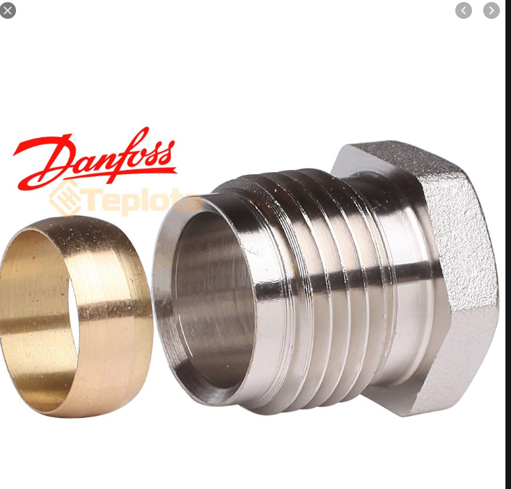

andrey-auv Опубліковано: 13 липня 2020 Поділитись Опубліковано: 13 липня 2020 Всем привет! Ребята подскажите соединение метал-метал как на фото одноразовое?? Хочу снять радиаторы не знаю как поступить Посилання на коментар Поділитися на інших сайтах More sharing options...
murava Опубліковано: 13 липня 2020 Поділитись Опубліковано: 13 липня 2020 Всем привет! Ребята подскажите соединение метал-метал как на фото одноразовое?? Хочу снять радиаторы не знаю как поступить В большинстве случаев да. Но можете пробовать зажать вторично, вполне может держать, особенно на меди. Если что, у меня такое соединение есть в товарных количествах 2 Посилання на коментар Поділитися на інших сайтах More sharing options...
andrey-auv Опубліковано: 13 липня 2020 Поділитись Опубліковано: 13 липня 2020 В большинстве случаев да. Но можете пробовать зажать вторично, вполне может держать, особенно на меди. Если что, у меня такое соединение есть в товарных количествах Нужно менять соединение (гайка втулка)?? Я думал только втулку (аааа или она отдельно не продаться) Посилання на коментар Поділитися на інших сайтах More sharing options...
