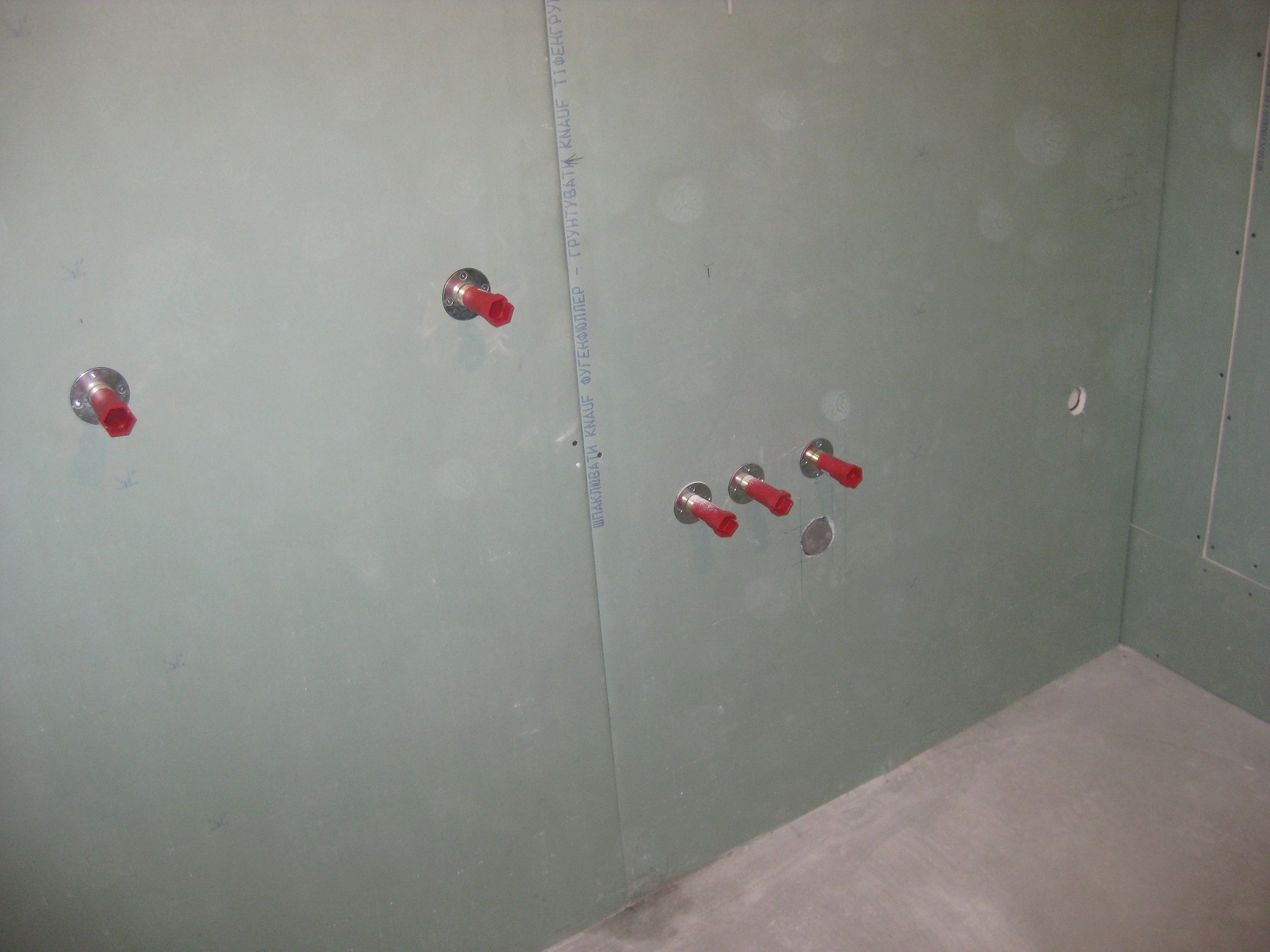

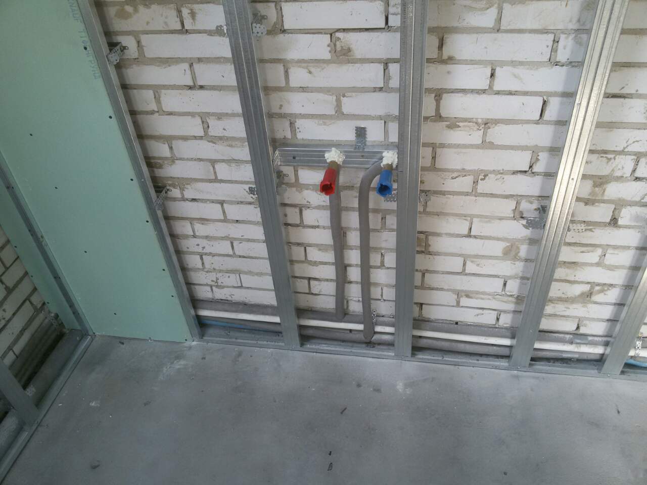

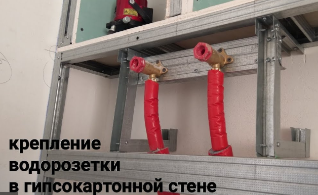

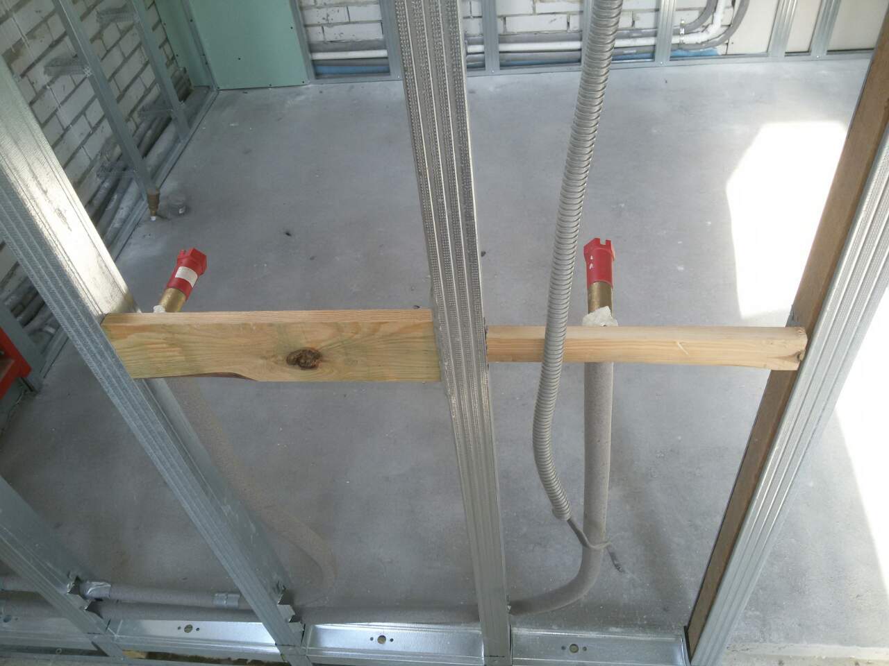

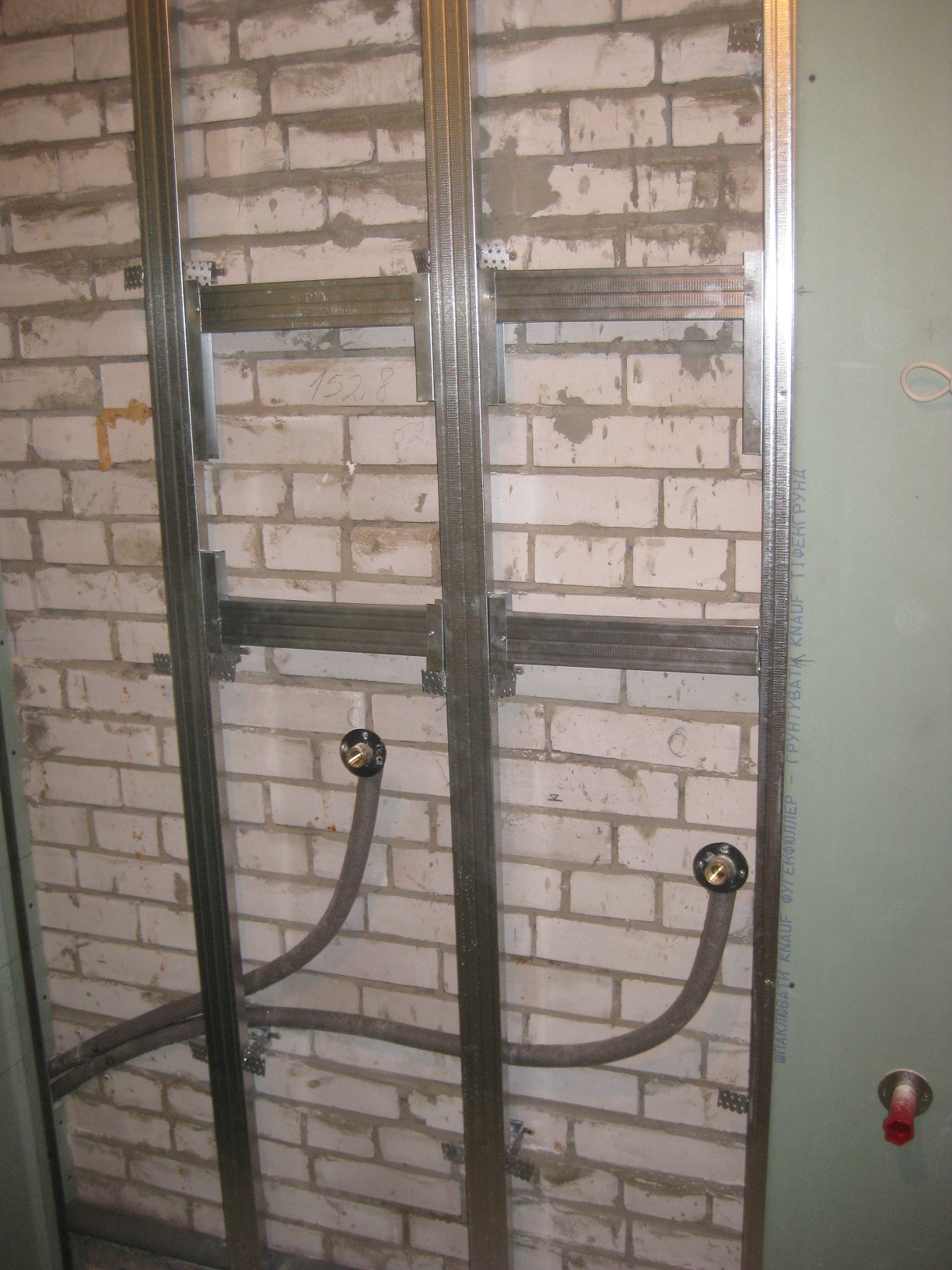

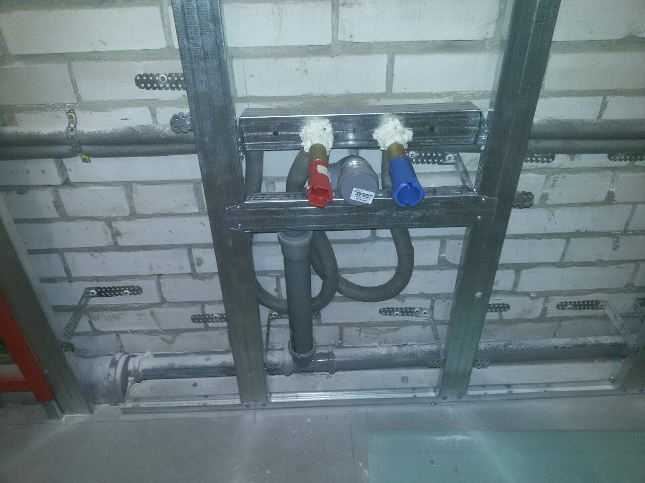

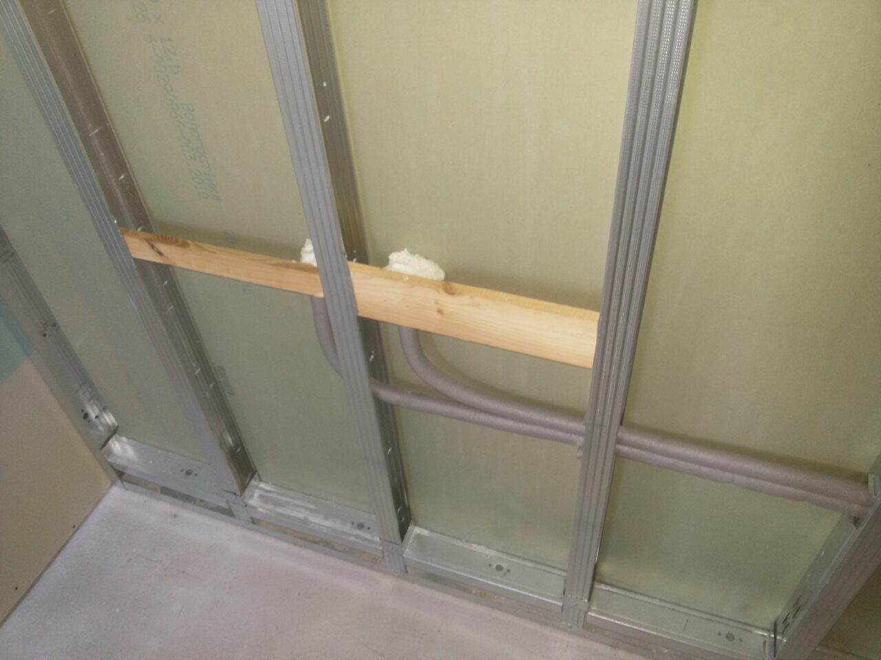

andrey-auv Опубліковано: 13 квітня 2020 Поділитись Опубліковано: 13 квітня 2020 Всім привіт! Підкажіть будь ласка як встановити (змонтувати) водорезетку в стіну з гіпсокартону. Стіни ще немає, може в закладну?? Посилання на коментар Поділитися на інших сайтах More sharing options...
vladvok Опубліковано: 13 квітня 2020 Поділитись Опубліковано: 13 квітня 2020 Стіни ще немає, може в закладну?? Ну да Посилання на коментар Поділитися на інших сайтах More sharing options...

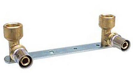

andrey-auv Опубліковано: 13 квітня 2020 Поділитись Опубліковано: 13 квітня 2020 Ну да Можливо є фото?? Відстань від вхідного отв. до краю дуже маленька. ГК не перекриє, або я не те купив, можливо є подовжені?? Посилання на коментар Поділитися на інших сайтах More sharing options...
Сергей 31 Опубліковано: 13 квітня 2020 Поділитись Опубліковано: 13 квітня 2020 Всім привіт! ........................... 3 Посилання на коментар Поділитися на інших сайтах More sharing options...

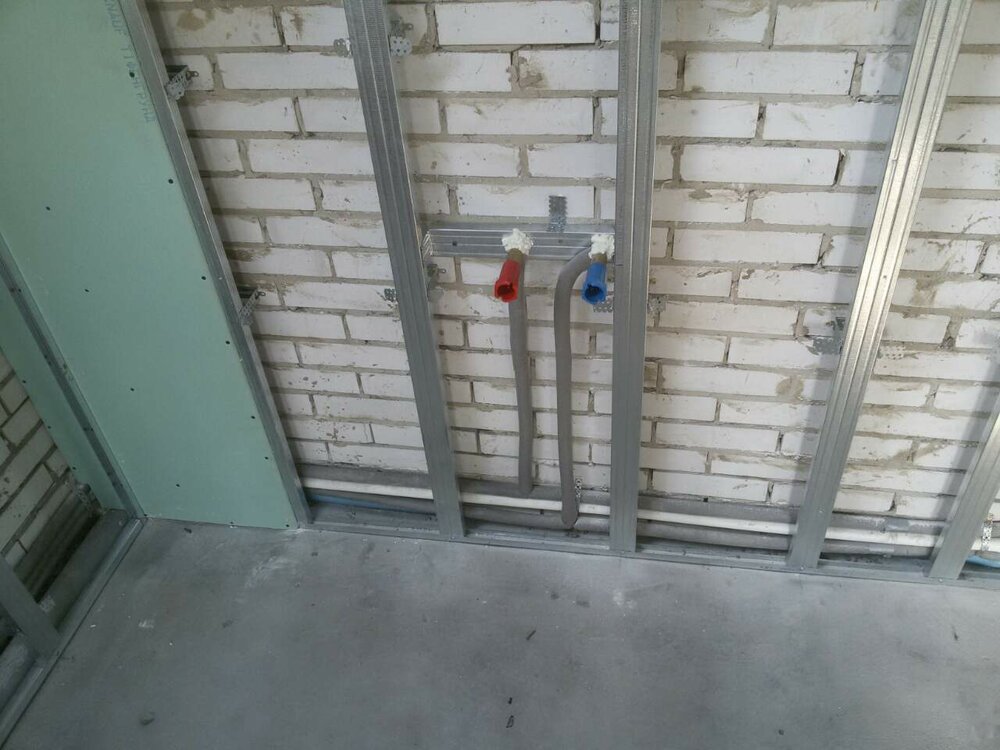

andrey-auv Опубліковано: 13 квітня 2020 Поділитись Опубліковано: 13 квітня 2020 Знайшов фото, це вірний варіант?? Я купив дуже короткі. Дякую хлопці Посилання на коментар Поділитися на інших сайтах More sharing options...
Сергей 31 Опубліковано: 13 квітня 2020 Поділитись Опубліковано: 13 квітня 2020 Знайшов фото, це вірний варіант?? Я купив дуже короткі. Дякую хлопці Пеной ляпнуть на фитинг, от конденсата. 3 Посилання на коментар Поділитися на інших сайтах More sharing options...

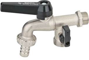

standov Опубліковано: 13 квітня 2020 Поділитись Опубліковано: 13 квітня 2020 подскажите ищу кран технический "поливочный" на 1 вход - 2 выхода. Так что-бы установить в бойлерной - присоединять керхер а второй выход стационарно на лейку. В продаже либо на 1 выход либо махровые китайцы либо нет в наличии. Идеальный вариант Bugatti Alaska 06600001. Может кто такое имеет/покупал/знает где купить/продает Посилання на коментар Поділитися на інших сайтах More sharing options...
