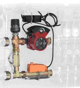

Max77 Опубліковано: 3 листопада 2013 Поділитись Опубліковано: 3 листопада 2013 Подскажите пожалуйста назначение и принцип действия термостата максимального ограничения, регулируемого для контроля температуры среды (отключает циркуляционный насос npnVLTemp0°C). Я о коробке оранжевого цвета на картинке: Мне установили Блок управления для системы отопления пола xnet типа «Стандарт» ((ссылка устарела)), но обьяснить для чего это и как оно работает никто не может. Посилання на коментар Поділитися на інших сайтах More sharing options...
Сергей 31 Опубліковано: 3 листопада 2013 Поділитись Опубліковано: 3 листопада 2013 Подскажите пожалуйста назначение и принцип действия термостата максимального ограничения, Отключает насос при заданной температуре. Замысел, как защита от перегрева. 1 Посилання на коментар Поділитися на інших сайтах More sharing options...
Max77 Опубліковано: 3 листопада 2013 Поділитись Опубліковано: 3 листопада 2013 А температура запрограмирована в самом термостате или выставляется вручную? Получается насос должен работать все время, и лишь при перегреве термореле отключит насос. Я думал с помощью этого термореле можно будет отключать насос при достижении заданной температуры. Допустим, выставил на обратке температуру 35 градусов. При достижении этой температуры термореле отключает насос, при понижении температуры, допустим ниже 30 градусов, насос опять же включался бы. Оказывается это не так. Просто меня смущает то, что насос должен работать все время, а хотелось бы что бы в ритм с котлом. Посилання на коментар Поділитися на інших сайтах More sharing options...
Сергей 31 Опубліковано: 3 листопада 2013 Поділитись Опубліковано: 3 листопада 2013 При работе теплого пола насос не выключаестя. Вот так всю зиму и работает. А температуру полов Вы задаете термоголовкой. Эти релюхи, в этом случае, больше аварийные. Обычно на них выставляют 55-60 градусов. Посилання на коментар Поділитися на інших сайтах More sharing options...

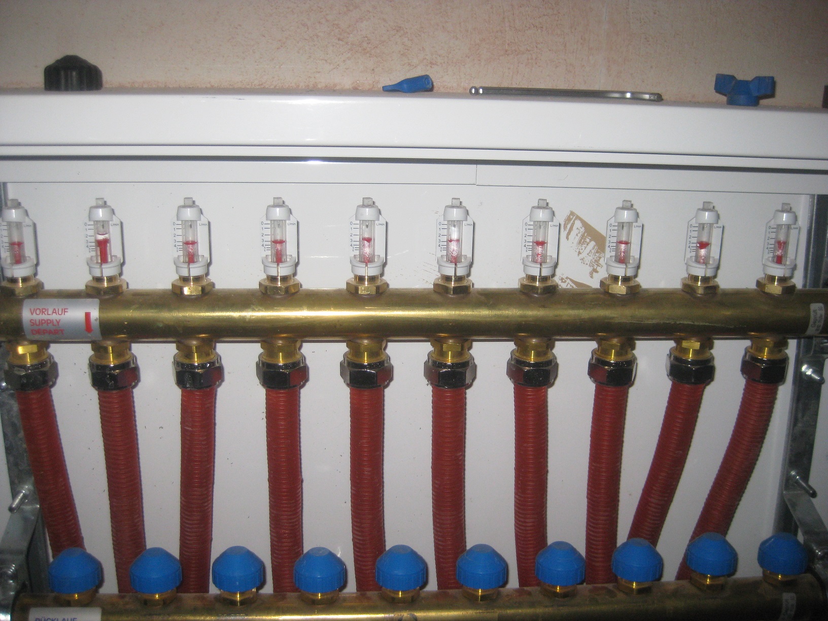

Сергей 31 Опубліковано: 3 листопада 2013 Поділитись Опубліковано: 3 листопада 2013 1. Я себе представлял нечто такое: 2. Максимум показатель на колбе доходит до середины и ниже не опускается. И это даже при том, когда 3 контура из 4 перекрыты. 1. Не надо это читать. 2. Добивайтесь одинаковых показателей на расходомерах, не взирая на длину пететь пола. Конечно при одинаковых длинах это делать проще. Посилання на коментар Поділитися на інших сайтах More sharing options...
Max77 Опубліковано: 3 листопада 2013 Поділитись Опубліковано: 3 листопада 2013 2. Добивайтесь одинаковых показателей на расходомерах, не взирая на длину пететь пола. Конечно при одинаковых длинах это делать проще. Как добиться одинаковых показателей? Вчера установщитки крутили/вертели вентили на протяжении часа, но так ничего и не получилось. Получается показатель на самом длинном контуре не опускается ниже середины, чуть покороче контур опускается где то на 2/3, два остальных контура опускаются до конца. В чем может быть причина? Посилання на коментар Поділитися на інших сайтах More sharing options...
Сергей 31 Опубліковано: 3 листопада 2013 Поділитись Опубліковано: 3 листопада 2013 Длинную открывайте полностью, а подкручивайте короткие. Посилання на коментар Поділитися на інших сайтах More sharing options...

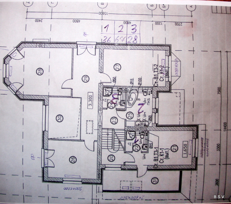

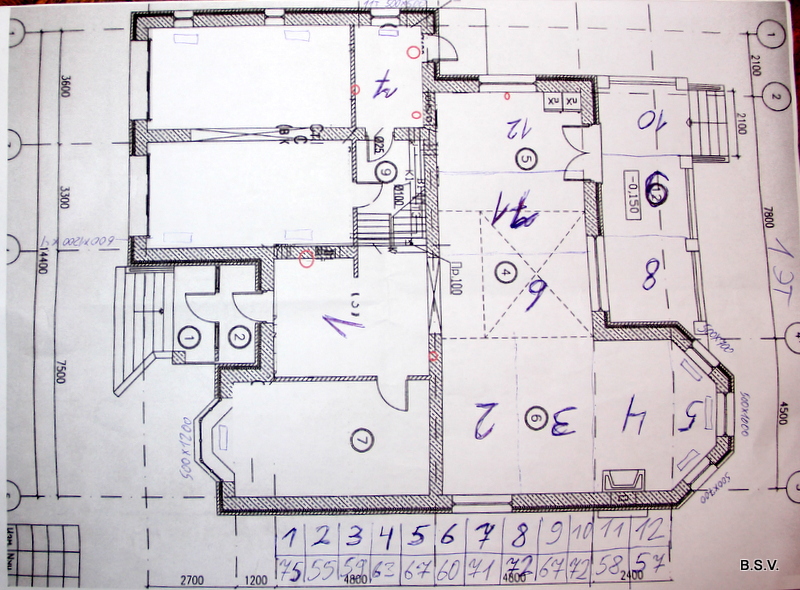

B.S.V. Опубліковано: 3 листопада 2013 Автор Поділитись Опубліковано: 3 листопада 2013 Проще, когда есть так. 2 Посилання на коментар Поділитися на інших сайтах More sharing options...
Мимопроходящий Опубліковано: 3 листопада 2013 Поділитись Опубліковано: 3 листопада 2013 Не не так, это я подачу с обраткой спутал. Давайте адрес вышлю мануал этого котла. Сегодня смотрел внимательно на котел,обрака входит в теплообменник, скорее всего резинка там. Думаю завтра сделать так:снять боковую стенку, открутить воздухоотводчик,( он стоит на подаче выше насоса), и через него дунуть воздухом. Посилання на коментар Поділитися на інших сайтах More sharing options...
bgt Опубліковано: 3 листопада 2013 Поділитись Опубліковано: 3 листопада 2013 Проще, когда есть так. можно и такНО 1-й эт.pdf Посилання на коментар Поділитися на інших сайтах More sharing options...
B.S.V. Опубліковано: 3 листопада 2013 Автор Поділитись Опубліковано: 3 листопада 2013 можно и так Так это по проекту Увы, не всегда соответствует, поэтому еще вручную пишем по факту Посилання на коментар Поділитися на інших сайтах More sharing options...
bgt Опубліковано: 3 листопада 2013 Поділитись Опубліковано: 3 листопада 2013 Так это по проекту Увы, не всегда соответствует, поэтому еще вручную пишем по факту Так оно обычно и бывает. Я практикую маркером рисовать на обратной стенке крышки шкафчика коллектора. Уж ее точно не потеряют ) Посилання на коментар Поділитися на інших сайтах More sharing options...
Max77 Опубліковано: 3 листопада 2013 Поділитись Опубліковано: 3 листопада 2013 1. Не надо это читать. 2. Добивайтесь одинаковых показателей на расходомерах, не взирая на длину пететь пола. Конечно при одинаковых длинах это делать проще. Вот так как на Вашей картинке я выставить могу. Но, допустим, мне нужно срочно прогреть один контур (комнату). Как я себе представлял, я закрываю все остальные контуры и на всю катушку включаю тот единственный и необходимый. Но не тут то было, датчик расходометра максимум стоит в среднем положении. Фактически так же, как и при всех открытых контурах. Посилання на коментар Поділитися на інших сайтах More sharing options...
Сергей 31 Опубліковано: 3 листопада 2013 Поділитись Опубліковано: 3 листопада 2013 Но, допустим, мне нужно срочно прогреть один контур (комнату). Смотрите мое фото. Стаканчиками балансируют трубные петли. А с другого коллектора, нижнего, можно управлять или перекрывать петли. Посилання на коментар Поділитися на інших сайтах More sharing options...
Max77 Опубліковано: 3 листопада 2013 Поділитись Опубліковано: 3 листопада 2013 Смотрите мое фото. Стаканчиками балансируют трубные петли. А с другого коллектора, нижнего, можно управлять или перекрывать петли. У меня немного наоборот, стаканчики внизу, а вентили вверху. Вот этими вентилями я и выставляю среднее положение всех контуров в "стаканчиках". А что еще можно что то регулировать самими "стаканчиками"? Посилання на коментар Поділитися на інших сайтах More sharing options...
Сергей 31 Опубліковано: 3 листопада 2013 Поділитись Опубліковано: 3 листопада 2013 А что еще можно что то регулировать самими "стаканчиками"? Ага............... Посилання на коментар Поділитися на інших сайтах More sharing options...
Max77 Опубліковано: 3 листопада 2013 Поділитись Опубліковано: 3 листопада 2013 И что.............. Посилання на коментар Поділитися на інших сайтах More sharing options...
B.S.V. Опубліковано: 4 листопада 2013 Автор Поділитись Опубліковано: 4 листопада 2013 И что.............. Термостатическими вентилями не регулируют (это сложно), они либо открыты, либо закрыты. Регулируют проток расходомерами. Дайте фото коллектора, а то как-то беспредметно. Посилання на коментар Поділитися на інших сайтах More sharing options...
