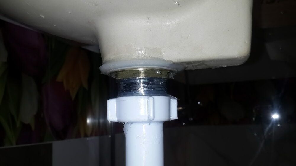

Алекса AZSX0022 Опубліковано: 19 грудня 2019 Поділитись Опубліковано: 19 грудня 2019 Здравствуйте столкнулся с такой штукой-донный клапан кли клак не имеет площадки для соприкосновения прокладки от сифона его стенки очень тонкие как не пытался прикрутить сифон прокладка все время проваливается,и поэтому там все капает, замазал все силиконом не знаю поможет или нет , может у кого то есть опыт как ставить такие прокладки? Посилання на коментар Поділитися на інших сайтах More sharing options...
B.S.V. Опубліковано: 20 грудня 2019 Автор Поділитись Опубліковано: 20 грудня 2019 Здравствуйте столкнулся с такой штукой-донный клапан кли клак не имеет площадки для соприкосновения прокладки от сифона его стенки очень тонкие как не пытался прикрутить сифон прокладка все время проваливается,и поэтому там все капает, замазал все силиконом не знаю поможет или нет , может у кого то есть опыт как ставить такие прокладки? Опыт имеется. Такие клик- клак, лучше сразу выбросить и купить в том же Епике что-то типа Алкапласта. Если денег нет, от слова "совсем", быть очень аккуратным призажатии прижимной гайки, она из непонятного метала и очень слабенькая. На прокладку использовать паронит или беконит. Они более плотные и шансов "провалиться" меньше. Силикон со временем потечет. 1 Посилання на коментар Поділитися на інших сайтах More sharing options...

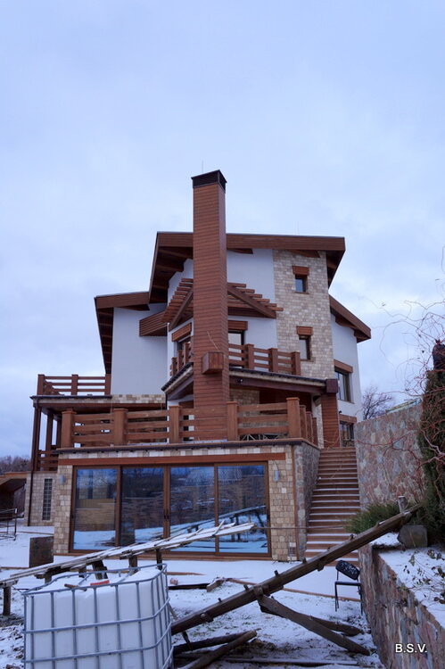

standov Опубліковано: 20 грудня 2019 Поділитись Опубліковано: 20 грудня 2019 Подскажите есть ли какие-то правила по выбору конфигурации и сечения фановой трубы канализации? У меня запроектирован вертикальный стояк 110 заканчивается на кровле нахлобучкой вильпе, так сейчас получается что если я после унитаза и всего остального, последние 3-4 метра его уменьшу до 50-70 сечение и добавлю два колена 90 то я остальной инженерке буду сильно меньше мешать. Умом я понимаю что я создам дополнительное сопротивление но не могу понять на сколько оно критично шоб нигде не булькало и не срывало. В стояк врезаются унитаз ванная, душ и умывальник. все по одному. остальные СУ на других стояках там свой фановый выход Посилання на коментар Поділитися на інших сайтах More sharing options...
Vikctor Опубліковано: 20 грудня 2019 Поділитись Опубліковано: 20 грудня 2019 Подскажите есть ли какие-то правила по выбору конфигурации и сечения фановой трубы канализации? У меня запроектирован вертикальный стояк 110 заканчивается на кровле нахлобучкой вильпе... Именно фановая от Вильпе имеет гофрированную трубу для соединения с канальей, которая идеально садится на 110-ую трубу. На трубу меньшего диаметра эту манжету не приделать . Посилання на коментар Поділитися на інших сайтах More sharing options...
standov Опубліковано: 20 грудня 2019 Поділитись Опубліковано: 20 грудня 2019 Именно фановая от Вильпе имеет гофрированную трубу для соединения с канальей, которая идеально садится на 110-ую трубу. На трубу меньшего диаметра эту манжету не приделать . вы думаете инженерное образование не поможет приделать манжету на трубу произвольного сечения? )) я-же другое спрашивал Посилання на коментар Поділитися на інших сайтах More sharing options...
B.S.V. Опубліковано: 20 грудня 2019 Автор Поділитись Опубліковано: 20 грудня 2019 я-же другое спрашивал У меня было немало объектов, где о фановой вообще забывали. Приходилось "ужиматься" и использовать 50, даже при наличии всего одного стояка. Смею заверить: "Все нормально работает". У вас их два, поэтому если конкретно на этом, подключены всего 4 потребителя, не будет критичным провести 50 и закончить редукцией 110х50 (обратным ходом), подключив ее к Вильпо. Но рекомендовал бы все-таки, использовать вместо 90, два 45 угла. Как пример, на фото дом, где 6 санузлов, не считая других потребителей и два фана сделаны 50 кой. 3 Посилання на коментар Поділитися на інших сайтах More sharing options...
