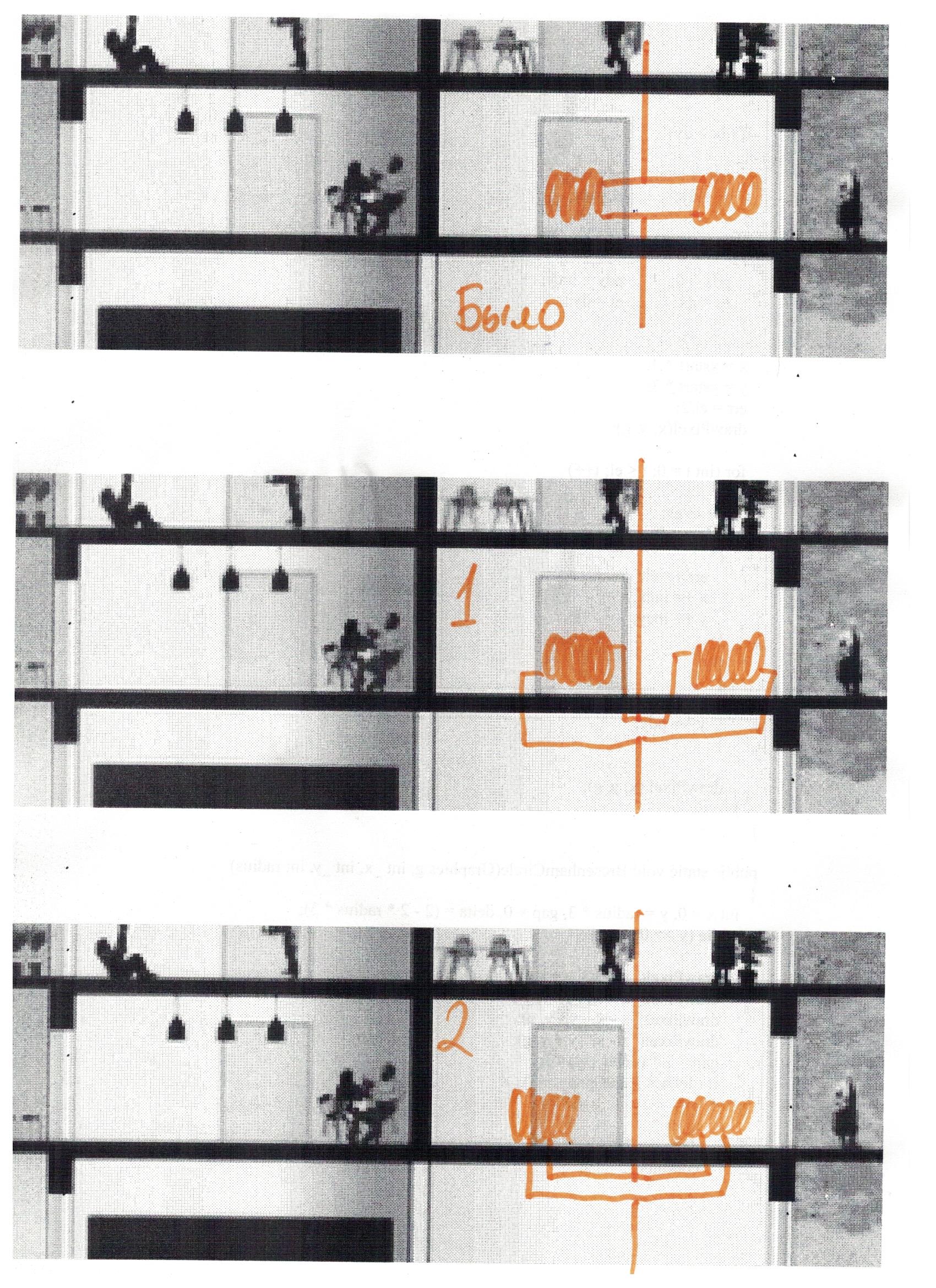

dogkiller Опубліковано: 8 жовтня 2019 Поділитись Опубліковано: 8 жовтня 2019 Добрый день господа. Имеем первый этаж хрущевки. подача сверху. 32 труба. байпаса не было. Стояли 2 чугунных радиаторах. ХОЧУ. поставить 2 железных радиатора с нижним подключением, причем разводку сделать через подвал. вопрос 1 - будет работать? вопрос 2- чтобы не ставить байпас радиаторы ставлю на краны (без вентелей чтобы не заужать проход). чтобы не балансировать- ставлю одинаковые радиаторы. врпрос 3 - подачу соседи "сделали" 25 ппр . при ремонте своей квартиры и теперь это "кормит" 5 этажей вверх и 5 вниз. Если я сделаю врезку в подачу (магистральную трубу) и верну все в существующую обратку - не опрокину ли я дом? Написал как смог Пы.Сы. местному ̶з̶н̶а̶х̶а̶р̶ю̶. сантехнику- пофиг. сказал врезайся как хошь. НО меня очень смутил совет врезки металл-ППР тем более на 70 трубу без сварки и я стремаюсь такого советчика... Посилання на коментар Поділитися на інших сайтах More sharing options...
B.S.V. Опубліковано: 8 жовтня 2019 Автор Поділитись Опубліковано: 8 жовтня 2019 Если я сделаю врезку в подачу (магистральную трубу) и верну все в существующую обратку - не опрокину ли я дом? Написал как смог Пы.Сы. местному ̶з̶н̶а̶х̶а̶р̶ю̶. сантехнику- пофиг. сказал врезайся как хошь. НО меня очень смутил совет врезки металл-ППР тем более на 70 трубу без сварки и я стремаюсь такого советчика... Если в лежаки подачи и обратки, а свой стояк оставите транзитом, ничего не меняя, то не опрокинете. Ваши два радиатора особой роли не сыграют. 1 Посилання на коментар Поділитися на інших сайтах More sharing options...
dogkiller Опубліковано: 8 жовтня 2019 Поділитись Опубліковано: 8 жовтня 2019 Если в лежаки подачи и обратки, а свой стояк оставите транзитом, ничего не меняя, то не опрокинете. Ваши два радиатора особой роли не сыграют. т.е я делаю 2 врезки в лежак подачи? из него беру и в него возвращаю (для такой работы моторчик нужен ? )? обратка - 32 труба, куда она идет и где входит в магистраль я не знаю... (уходит в дебри подвала) Посилання на коментар Поділитися на інших сайтах More sharing options...
B.S.V. Опубліковано: 8 жовтня 2019 Автор Поділитись Опубліковано: 8 жовтня 2019 т.е я делаю 2 врезки в лежак подачи? из него беру и в него возвращаю (для такой работы моторчик нужен ? )? обратка - 32 труба, куда она идет и где входит в магистраль я не знаю... (уходит в дебри подвала) Две врезки в подачу нежелательно. Где гарантия, что радиаторы будут работать на естественной циркуляции, тем более, что там будут заужения и подьемы. Насос- нерентабельно. Обратку нужно врезать в обратку. Скорее всего, обратка- Ваш стояк. Но нужно знать схему гидравлики Вашего дома. Как правило, в хрущевках, по одной или нескольким трубам, большего диаметра, теплоноситель подается наверх, на чердак, а затем идут опуски, по которым в основном и запитаны квартиры. Но что, кто и как накрутил во время ремонтов, одному Богу известно. Честно говоря, не меняю конфигураций стояков на подобных объектах, может быть чревато. Понимаю Ваше желание придать своему жилищу более эстетичный вид, но поймите, что гидравлическое сопротивление Вашего будущего радиатора, больше, чем сейчас. Поэтому, подберите биметалл и не меняя диаметров, подключите на старые места, не уменьшая диаметров. 1 Посилання на коментар Поділитися на інших сайтах More sharing options...
dogkiller Опубліковано: 8 жовтня 2019 Поділитись Опубліковано: 8 жовтня 2019 Поэтому, подберите биметалл и не меняя диаметров, подключите на старые места, не уменьшая диаметров. Я правильно понимаю, что по сопротивлению к чугуну максимально близко будут биметал. радиаторы на шаровых кранах ? Посилання на коментар Поділитися на інших сайтах More sharing options...
B.S.V. Опубліковано: 9 жовтня 2019 Автор Поділитись Опубліковано: 9 жовтня 2019 Я правильно понимаю, что по сопротивлению к чугуну максимально близко будут биметал. радиаторы на шаровых кранах ? Абсолютно верно понимаете. 1 Посилання на коментар Поділитися на інших сайтах More sharing options...
red baron Опубліковано: 9 жовтня 2019 Поділитись Опубліковано: 9 жовтня 2019 Я правильно понимаю, что по сопротивлению к чугуну максимально близко будут биметал. радиаторы на шаровых кранах ? позвольте и мне ставить 5 копеек ИМХО - алюминиевые и биметаллические радиаторы как раз и придуманы для замены чугунных... 1 Посилання на коментар Поділитися на інших сайтах More sharing options...
dogkiller Опубліковано: 10 жовтня 2019 Поділитись Опубліковано: 10 жовтня 2019 позвольте и мне ставить 5 копеек какой вариант будет работать? вариант 2 в биметалл. радиаторах невозможен? Посилання на коментар Поділитися на інших сайтах More sharing options...
red baron Опубліковано: 10 жовтня 2019 Поділитись Опубліковано: 10 жовтня 2019 1)Не переживайте = на ваши 5 этажей нормально работает 25 ПП 2) я бы сделал отпуск в подвал. Сделал бы байпас, но сместил бы от оси стояка см на 10..15 тем же диаметром что и стояк и кран с полнопроходным диаметром отводы бы сделал 20 трубой с отсечными кранами - берите полнопроходные нормальной фирмы оба варианта рабочие если найдете биметал для последующего нижнего монтажа - в бой если нет - классика Посилання на коментар Поділитися на інших сайтах More sharing options...
dogkiller Опубліковано: 11 жовтня 2019 Поділитись Опубліковано: 11 жовтня 2019 Сделал бы байпас, но сместил бы от оси стояка см на 10..15 тем же диаметром что и стояк и кран с полнопроходным диаметром зачем смещение? если будет байпас - не будут ли мои батареи перманентно холодными? Посилання на коментар Поділитися на інших сайтах More sharing options...

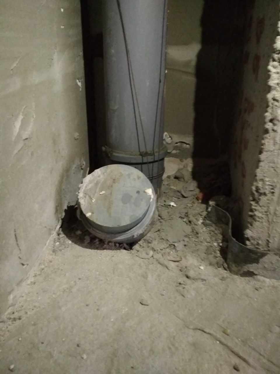

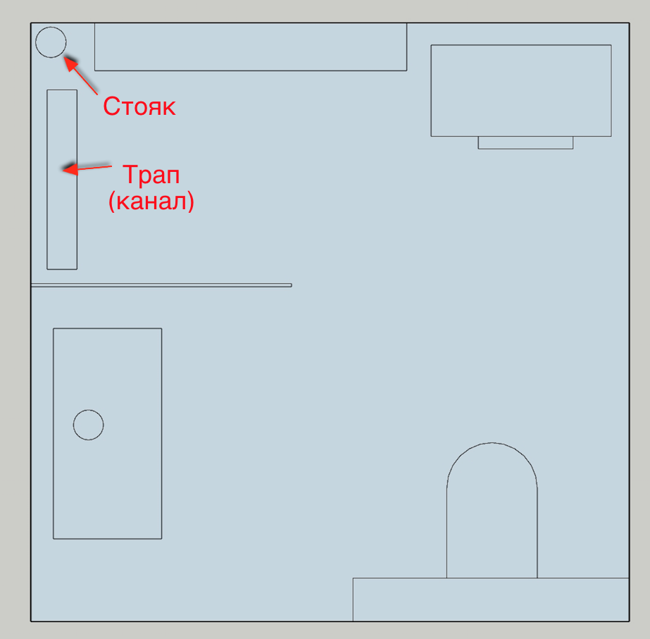

molfar Опубліковано: 11 жовтня 2019 Поділитись Опубліковано: 11 жовтня 2019 (змінено) Уважаемые эксперты. Оцените пожалуйста насколько реально в даном случае сделать трап в душевой кабине в один уровень с полом. На фото показан стояк в квартире. Над показаным черновым полом планируется еще стяжка (примерно 5 см) и плитка. Схему санузла прилагаю. В качестве трапа планируем использовать душевой канал с решеткой. Змінено 11 жовтня 2019 користувачем molfar Посилання на коментар Поділитися на інших сайтах More sharing options...
B.S.V. Опубліковано: 11 жовтня 2019 Автор Поділитись Опубліковано: 11 жовтня 2019 Оцените пожалуйста насколько реально в даном случае сделать трап в душевой кабине в один уровень с полом. При перепаковке стояка. элементарно. Посилання на коментар Поділитися на інших сайтах More sharing options...
red baron Опубліковано: 11 жовтня 2019 Поділитись Опубліковано: 11 жовтня 2019 зачем смещение? если будет байпас - не будут ли мои батареи перманентно холодными? что бы теплоноситель не летел сквозняком - вот для этого и смещают по оси 1 Посилання на коментар Поділитися на інших сайтах More sharing options...
Игорь&Ира Опубліковано: 11 жовтня 2019 Поділитись Опубліковано: 11 жовтня 2019 что бы теплоноситель не летел сквозняком - вот для этого и смещают по оси Система заполнена под завязку - ничего мимо не пролетит. Посилання на коментар Поділитися на інших сайтах More sharing options...
dogkiller Опубліковано: 12 жовтня 2019 Поділитись Опубліковано: 12 жовтня 2019 Система заполнена под завязку - ничего мимо не пролетит. если Вы не срантехник в душе или по профессии - чревато делать утверждения Посилання на коментар Поділитися на інших сайтах More sharing options...
Игорь&Ира Опубліковано: 12 жовтня 2019 Поділитись Опубліковано: 12 жовтня 2019 если Вы не срантехник в душе или по профессии - чревато делать утверждения У меня в ванной к домовому стояку горячей воды в высотке приделан сбоку полотенцесушитель. Всегда горячий, то бишь заполнен, да так, что иногда подкапывает на бочонке. Посилання на коментар Поділитися на інших сайтах More sharing options...
